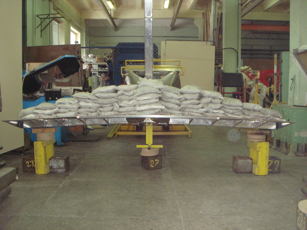

Плиточник писал(а):
410кг-это эксплуатационная нагрузка, а при 620кг, он должен был разрушаться.
Надо же какая небольшая нагрузка на ГО 5-местного самолета со скоростями за 300 км/ч!
У нас, для сверхлегкого А32, со скоростями гораздо меньшими, разрушающая нагрузка на ГО практически такая же - 600 кг.
DSC09538.JPG [ 320.11 КБ | Просмотров: 3484 ]
