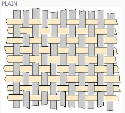

При использовании композитов, важно направление волокон. И преславутые 45 градусов, не всегда, а точнее НИКОГДА не есть оптимальными.

Я уже начинаю сомневаться стОитлo ли вообще обращать внимание на несчастные потуги нашего Уважаемого Знатока Сопроматов неумело потроллить немножечно эту тему, но вот что касается именно этого замечания пожалуй постaраюсь понять в чем фишка. Когда волокна (а мы говорим о нитях допустим круглого сечения самих карбоновых волокон) расположены в определенной зависимости плетения между собой - а способы плетения этих волокон есть разные - то в нормальной конфигурации между собой они располагаются под углом в 90 град в равномерной последовательности. То есть на единицу площади приходится х продольных и (допустим ) х - же поперечных волокон. Как пример выглядит это вот так
Проблема может (совершенно не факт что да) но может состоять в том что такая структура в общем случае ослаблена как раз вдоль одной или другой оси направления волокон и если плоскостную карбоновую структуру начать ломать на изгиб - конечно же в определенном режиме произойдет разрыв волокон и плоскостная структура разорвется либо вдоль но скорее всего поперек направления оси. Чтобы этого избежать в самом простом приближении достаточно сделать вместо одинарного двойной слой волокон (ткани) повернув один под углом в 45 градусов к другому.
И тогда разорвать набор из двух (а на картинке показано аж пять) слоев карбона будет затруднительно ввиду того что линия разрыва уже не определима и придется рвать зигзагами в 45 градусов что проблематично . это самый простой и надежный путь избежать такого конфуза. Существуют более совершенные методы борьбы с такими проблемами. Одна из них например заключается в том что волокна делают широкими до 20 мм шириной но плоскими в доли миллиметра или размеwают волокна в 60 градусов по отношению друг другу при плетении, но все это очень дорогие удовольствия

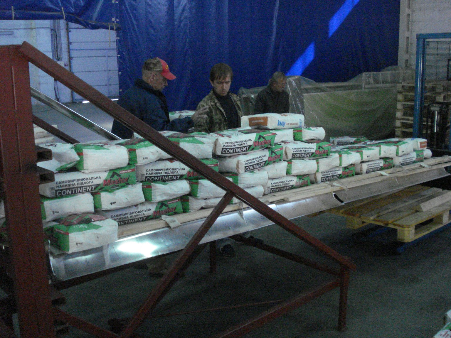

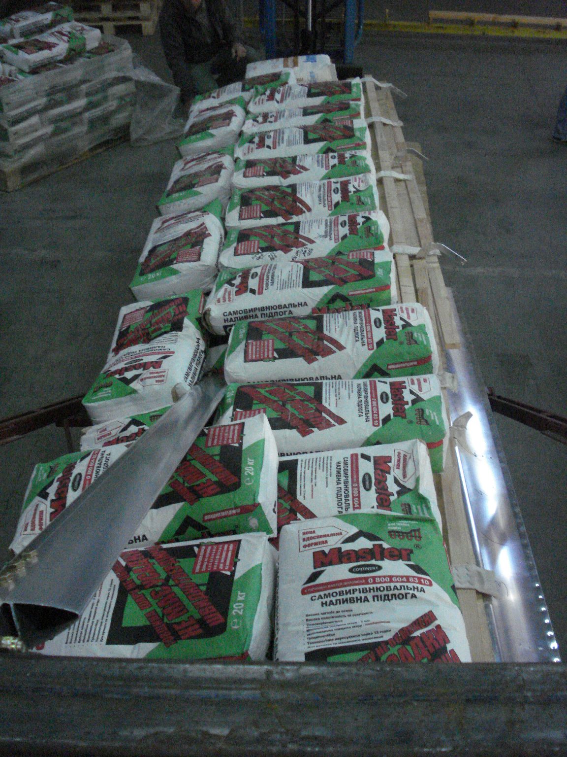

Уважаемый Коллега Суханов Александр. Во всем мире во все времена - мешки с песком и ведра с камнями были самыми лучшими наземными тестерами. Вот смотрите
:twisted: Андрей, не смешите мои уши :twisted: Внимательно вникните в то, что я написал. Уложенные абы как мешки, в каком то гараже, даже с пришпиленным баннером "Резиновые изделия от Боинг", остаётся критерием самодостаточного невежества того, кто эту гору и породил. Посмотрите на эпюры расчётных нагрузок хотя бы на крыло. Всех нагрузок. что бы правильно имитировать эти нагрузки физически, во-первых надо очень корректно распределить мешки с песком или ещё чем по плоскости крыла. Во-вторых, что бы иметь для себя или кого-либо качественный отчётный документ в виде фото, желательно обозначить нагрузку не только фломастером, но использовать что-либо стандартизованное. Это показывает, что испытания проведены в соответствии с расчётами. А так же показывает, что производитель не лукавит, но открыто демонстрирует желание сделать изделии в соответствии с требованиями. :good:
