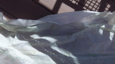

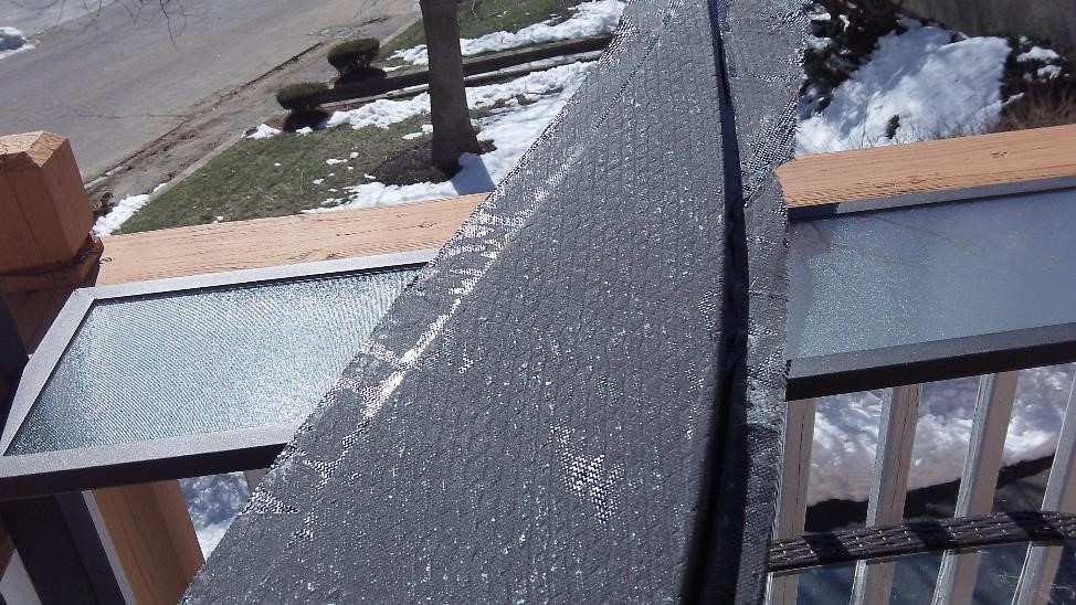

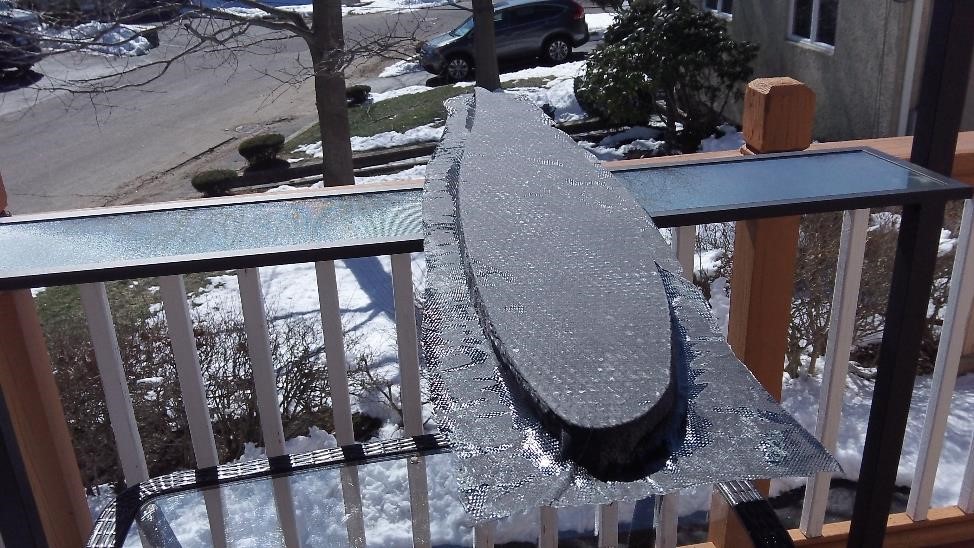

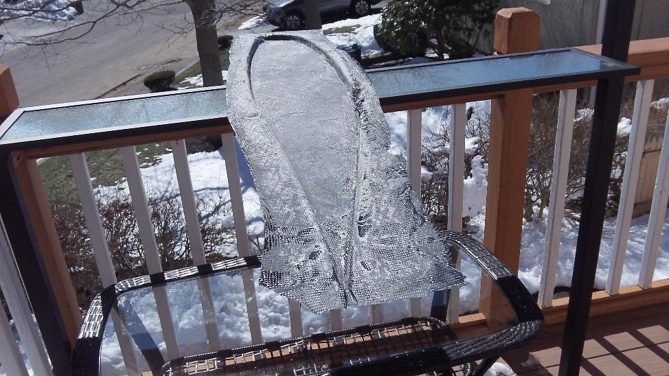

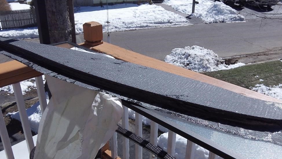

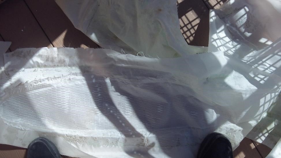

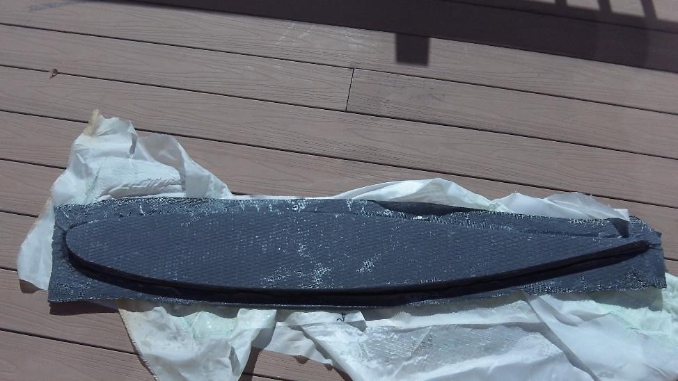

Немного порадую Вас друзья мои с небольшим событием. Не помню говорил или нет места у меня там в ангаре больше нет : закончилось - и приходится все делать на коленках , ну или почти так. Неделю назад мы с Даниклой - нашим юным техником из Массачусеттского Университета заложили для тестирования первую нервюрку. В общем на пробу. Я ему показал весь наш будущий процесс в общих деталях: как мы смешиваем смолу, как мы будем вырезать наши сердцевинки из пенопласта , как мы будем делать наш пре-прег (это просто для вводной информации, и как мы будем укладывать наши детали на матрицу под вакуумный мешок - в общем сделали полный цикл укладки одной нервюры , заламинировали ее в вакуум и... оставили там в ангаре. Пронеслись шторма вокруг нашего региона , были у нас еще кое какие внутренние дела и особенно времени снять (проверить все) в ангаре не было. Приехали мы сегодня , подняли крышку стола, сняли сетку , пиил плай и ... запросто сняли нашу деталь с матрицы... УРРАА!!! Получилось!!! надо сказать что весь процесс прошел вполне успешно без особых изъянов. Изделие изготовленное в этот тестовый замес мы как раз протестируем как только придет время - и конечно же взвесим проверим профотографируем когда дойдут руки именно до этой стадии. Ну а пока - продемонстрирую то что снято с матрицы сегодня. Итак
Комментарий к файлу: Вот это жертвенная ткань необходимая для не-глянцевости поверхности изделия - как раз для ее шероховатости. очень оказалась подходящая вещь которую мы нашли на мусорнике где то с годик назад
PeelPly_00.jpg [ 76.74 КБ | Просмотров: 3766 ]
Комментарий к файлу: Ристает она хорошо отстает еще лучше - без особенного надрыва
PeelPly_01.jpg [ 75.81 КБ | Просмотров: 3766 ]
Комментарий к файлу: Такой нам досталась деталь снятая с матрицы
FirstRib_00.jpg [ 110.5 КБ | Просмотров: 3766 ]

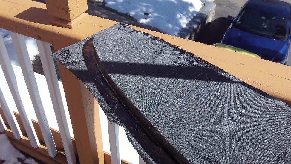

Сейчас покажу немного по ближе как все получилось - Спешу заметить что в данном случае мы располагали волокна под углом 30 и 120 градусов к оси (хорде) нервюры. Но как я уже говорил - в нашем случае особой роли все это играть не должно.
FirstRib_01.jpg [ 184.92 КБ | Просмотров: 3766 ]

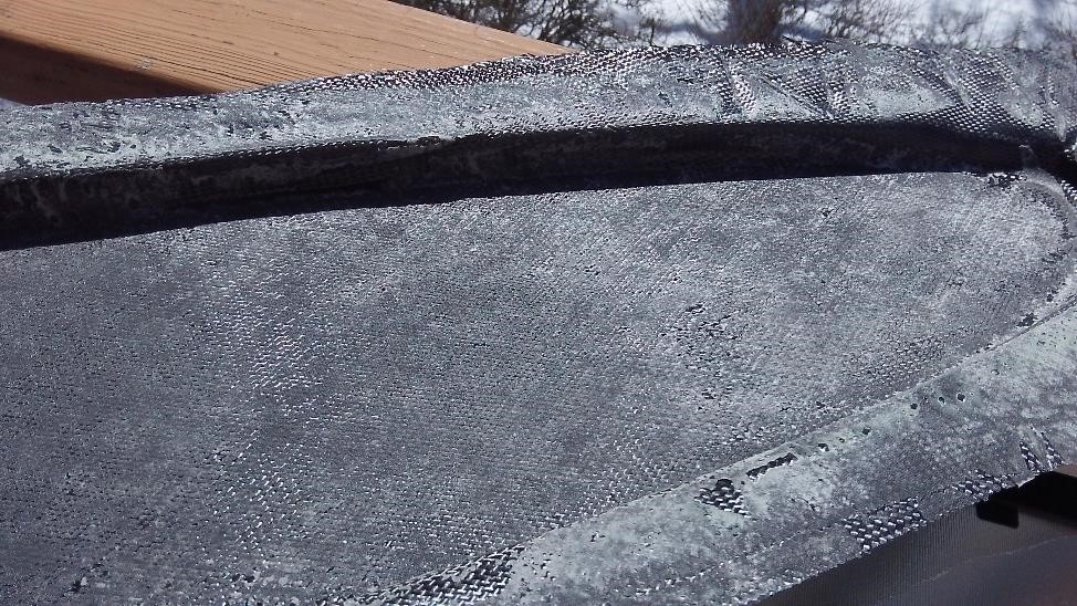

Это была внешняя поверхность с характерными отметинами вмятой сетки которая под ламинантом немного вдавилась в поверхность карбона. теперь посмотрим кка там внутри нервюрки дела
FirstRib_05.jpg [ 183.76 КБ | Просмотров: 3766 ]
FirstRib_06.jpg [ 259.22 КБ | Просмотров: 3766 ]
FirstRib_07.jpg [ 160.39 КБ | Просмотров: 3766 ]
СообщениеДобавлено: 18 мар 2018, 22:21
В общем так - несмотря на то что температура в ангаре была не очень высокой - время взяло свое и первый блин получился. Я его подрежу зачищу приготовлю (наверное в ближайший Вторник) и продемонстрирую уже в готовом виде когда все будет готово, конечно же вжвешу, и начну ломать. Посмотрим что получится. это ребро корневое - то есть одно из тех которое будет находиться непосредственно над головой пилотов. Одно из тех что должны выполнять роль корневой группы нервюр поддерживающий наш профиль NASA GAW-2
