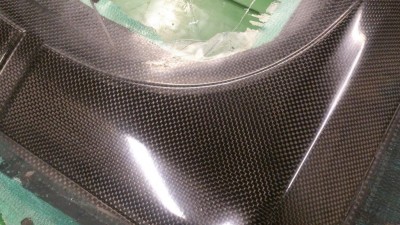

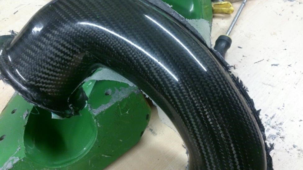

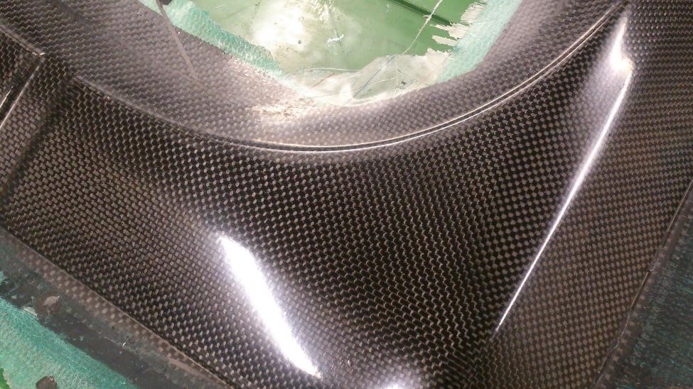

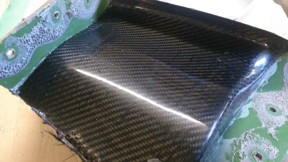

Александр уже много лет занимается изготовлением композитных изделий для гоночных автомобилей и вот некоторые из его работ Не имеет прямого отношения к нашему проекту просто хорошоо видно качество изделий если готовить их методично и предельно аккуратно
SideBlock.jpg [ 175.72 КБ | Просмотров: 3984 ]
Intaker.jpg [ 116.41 КБ | Просмотров: 3984 ]
