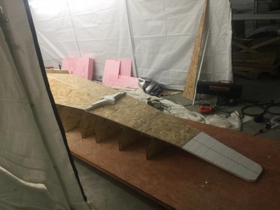

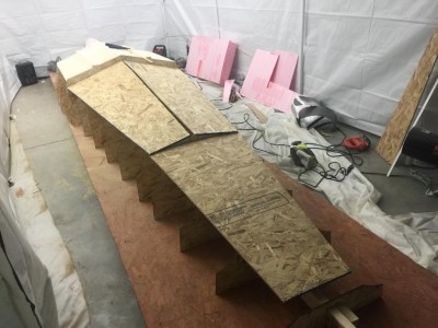

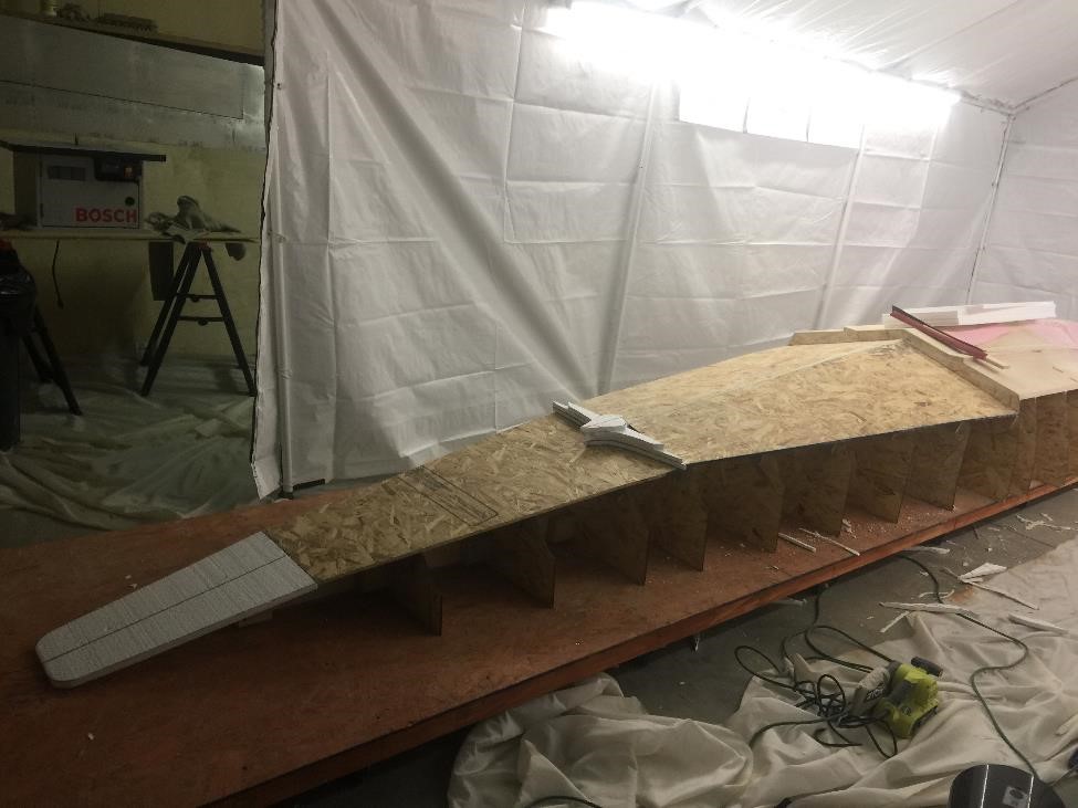

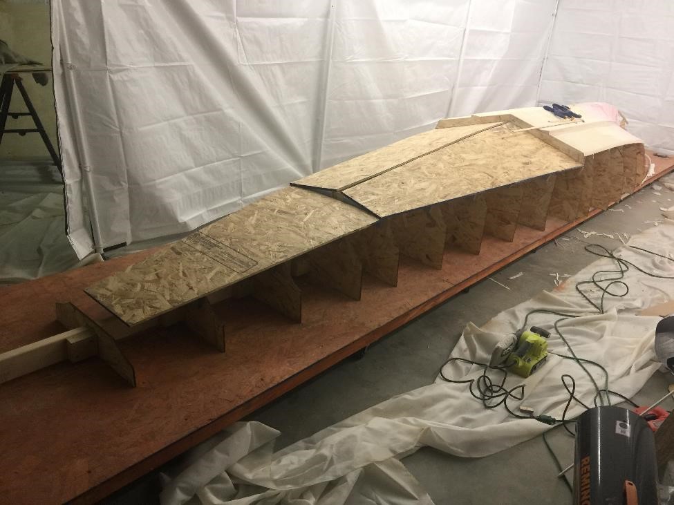

Надо признать что наша работа не прекращается и мы во всю работаем над нашим днищем. Не то чтобы прям надо кровь из носу все сделать еще в этом году - просто пока есть еще над чем постараться - то лучше делать Творческий процесс так сказать
Hull_071_c.jpg [ 106.25 КБ | Просмотров: 4524 ]
Hull_072_c.jpg [ 105.58 КБ | Просмотров: 4524 ]
Hull_073_c.jpg [ 120.78 КБ | Просмотров: 4524 ]
Hull_074_c.jpg [ 129.66 КБ | Просмотров: 4524 ]
