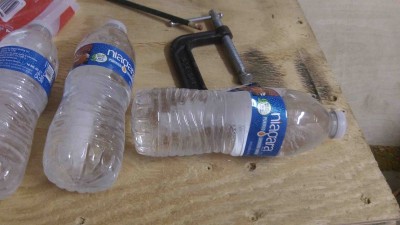

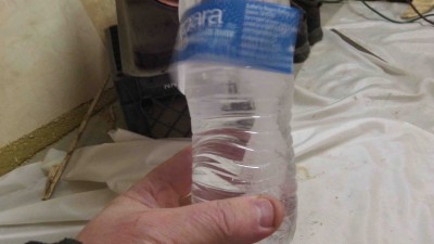

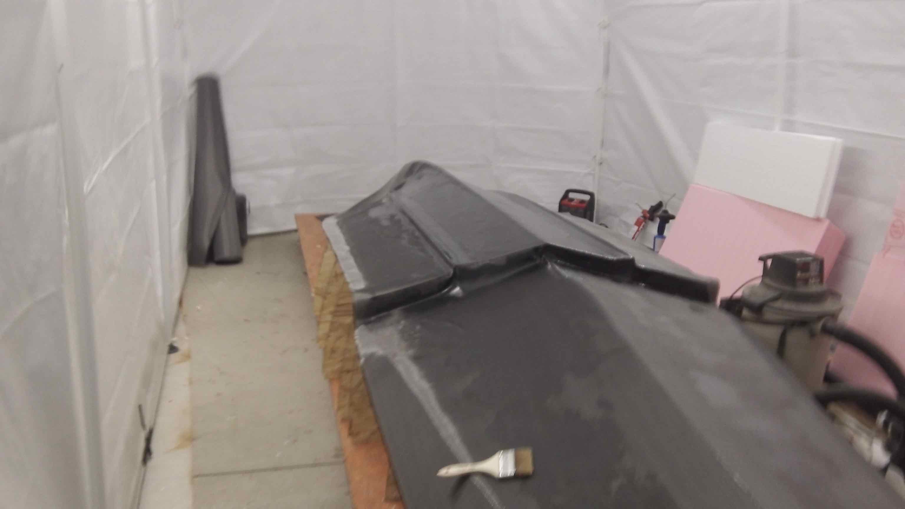

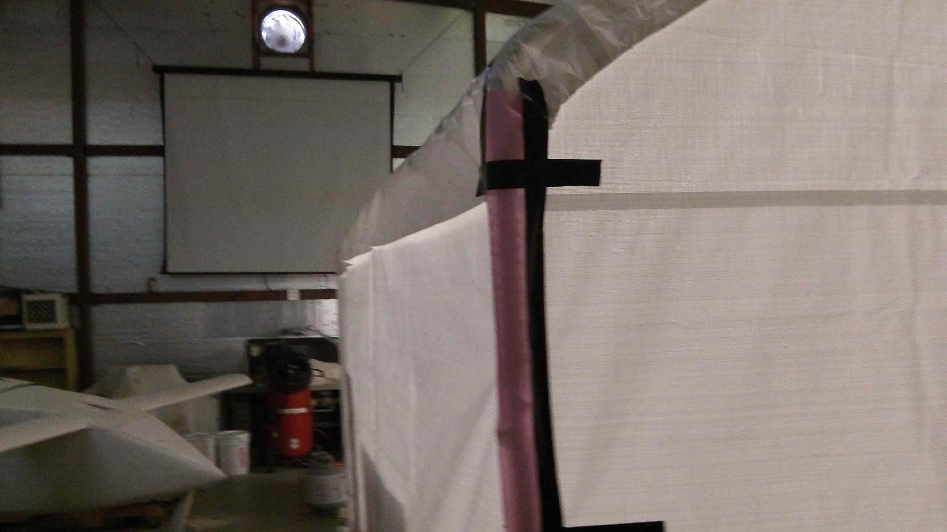

Сегодня у нас наступил день проклейки И надо сказать начался он с очень интересного опыта. Когда мы приехали в Ангар и открыли наши двери, включили свет то увидели что абсолютно все - что может замерзнуть - действительно замерзло. По-большому. Навсегда. И Выглядело все это вот так
VodaZmezla_00.jpg [ 170.03 КБ | Просмотров: 4307 ]
VodaZmerzla_01.jpg [ 130.26 КБ | Просмотров: 4307 ]
EpoxyZmerzla_00.jpg [ 144.48 КБ | Просмотров: 4307 ]

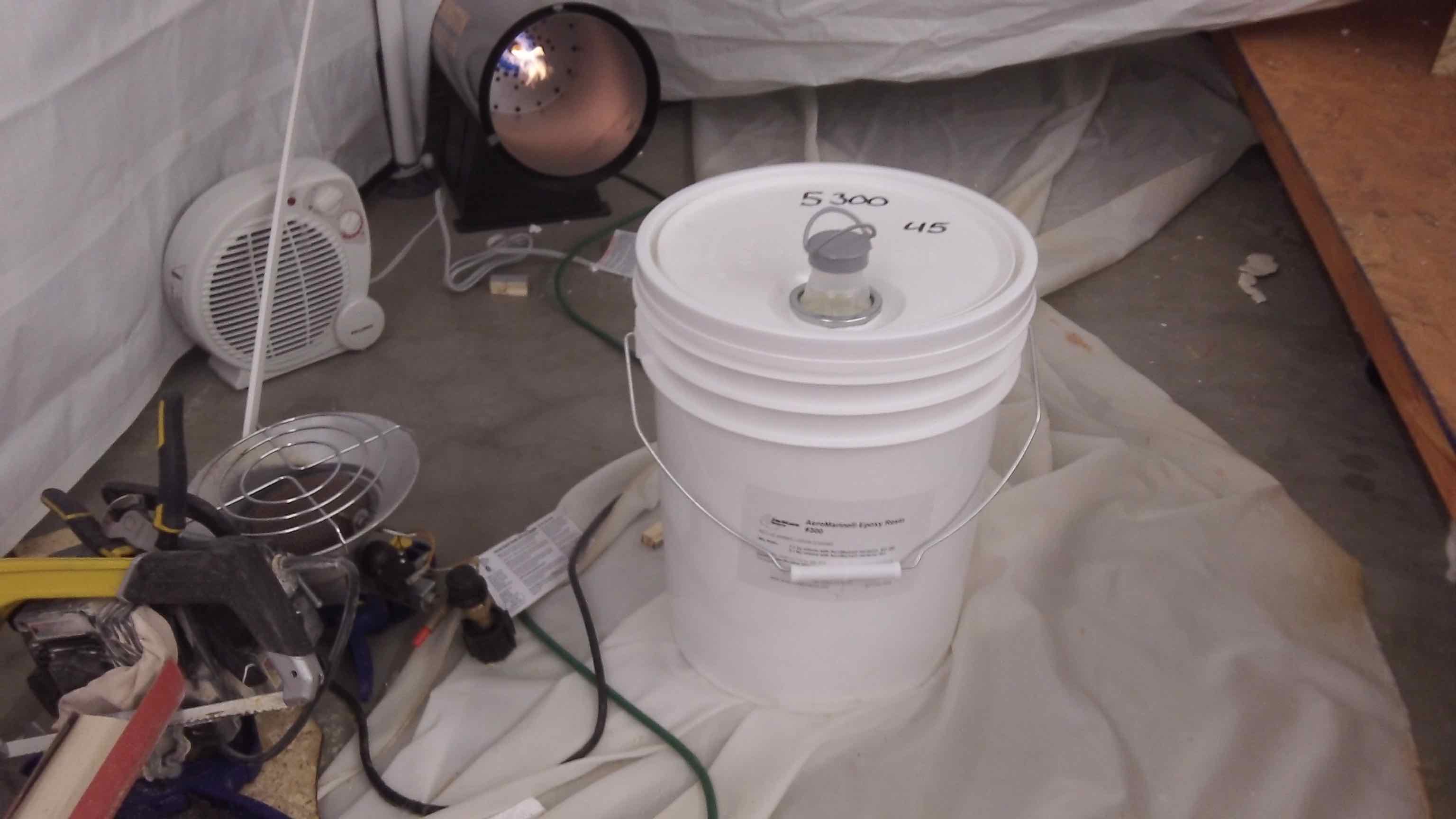

Кроме размораживания водички в кипятильнике пришлось еще и развернуться и ехать домой за (случайно) оставленными в "запасниках" смолой с отвердителем, потому как все что находилось в ангаре превратилось в камень и переливанию не подлежало
Palatku Uteplili_00.jpg [ 125.27 КБ | Просмотров: 4307 ]
PalatkuUteplili_01.jpg [ 147.96 КБ | Просмотров: 4307 ]
EpoxyHeater.jpg [ 150.68 КБ | Просмотров: 4307 ]

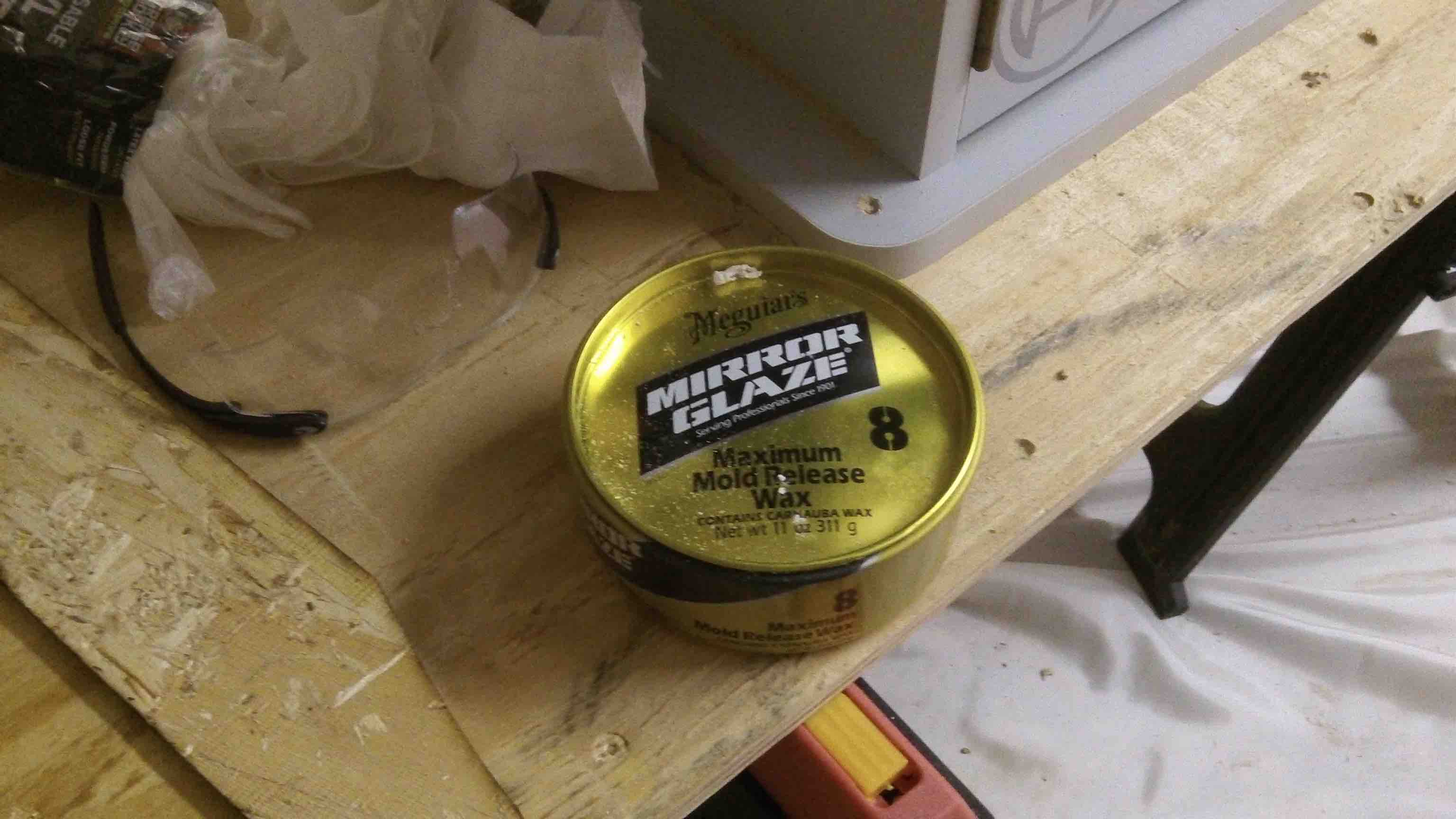

Буквально накануне весь наш "кораблик" ну точнее его днище мы промыли сапожной ваксой
WaxBitGlaze.jpg [ 167.22 КБ | Просмотров: 4307 ]
WaxHull_00.jpg [ 142.68 КБ | Просмотров: 4307 ]
WaxHull_04.jpg [ 159.09 КБ | Просмотров: 4307 ]
WaxHull_02.jpg [ 137.27 КБ | Просмотров: 4307 ]

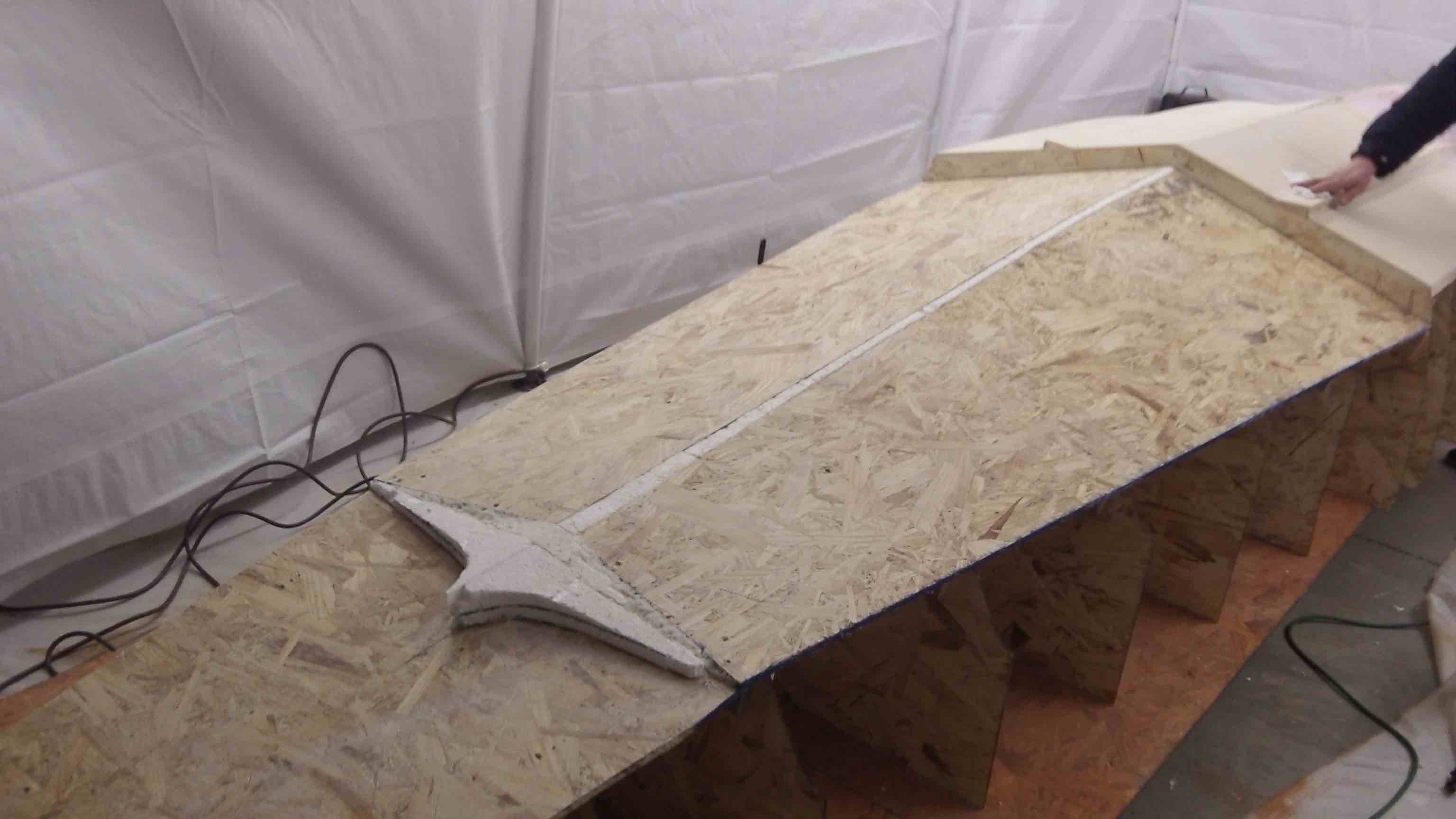

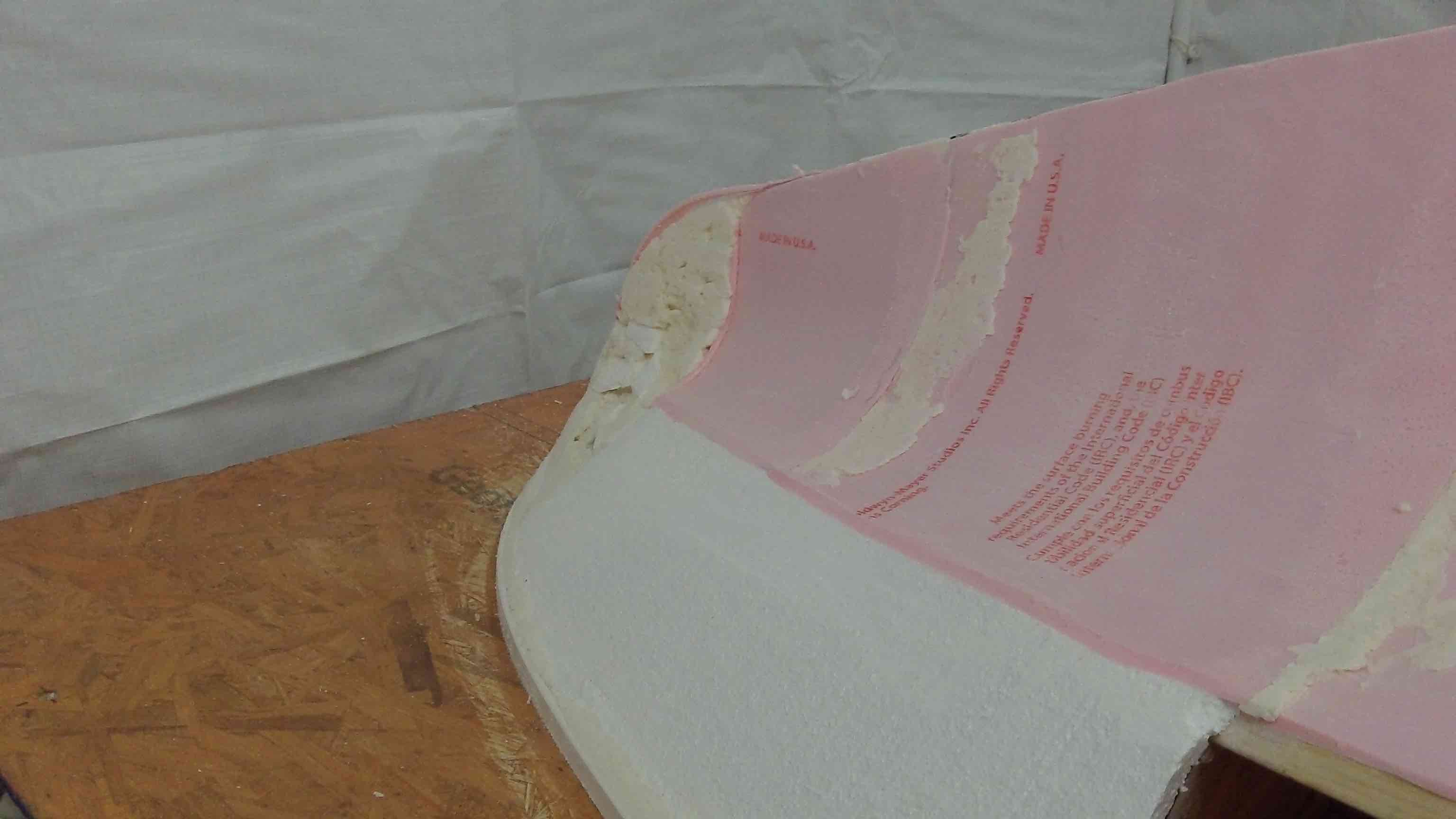

СообщениеДобавлено: 03 янв 2018, 05:04

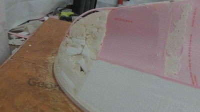

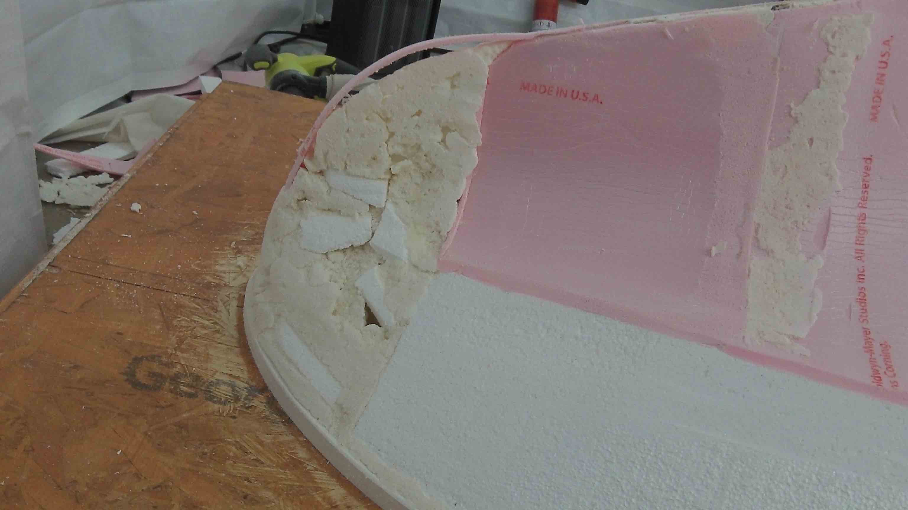

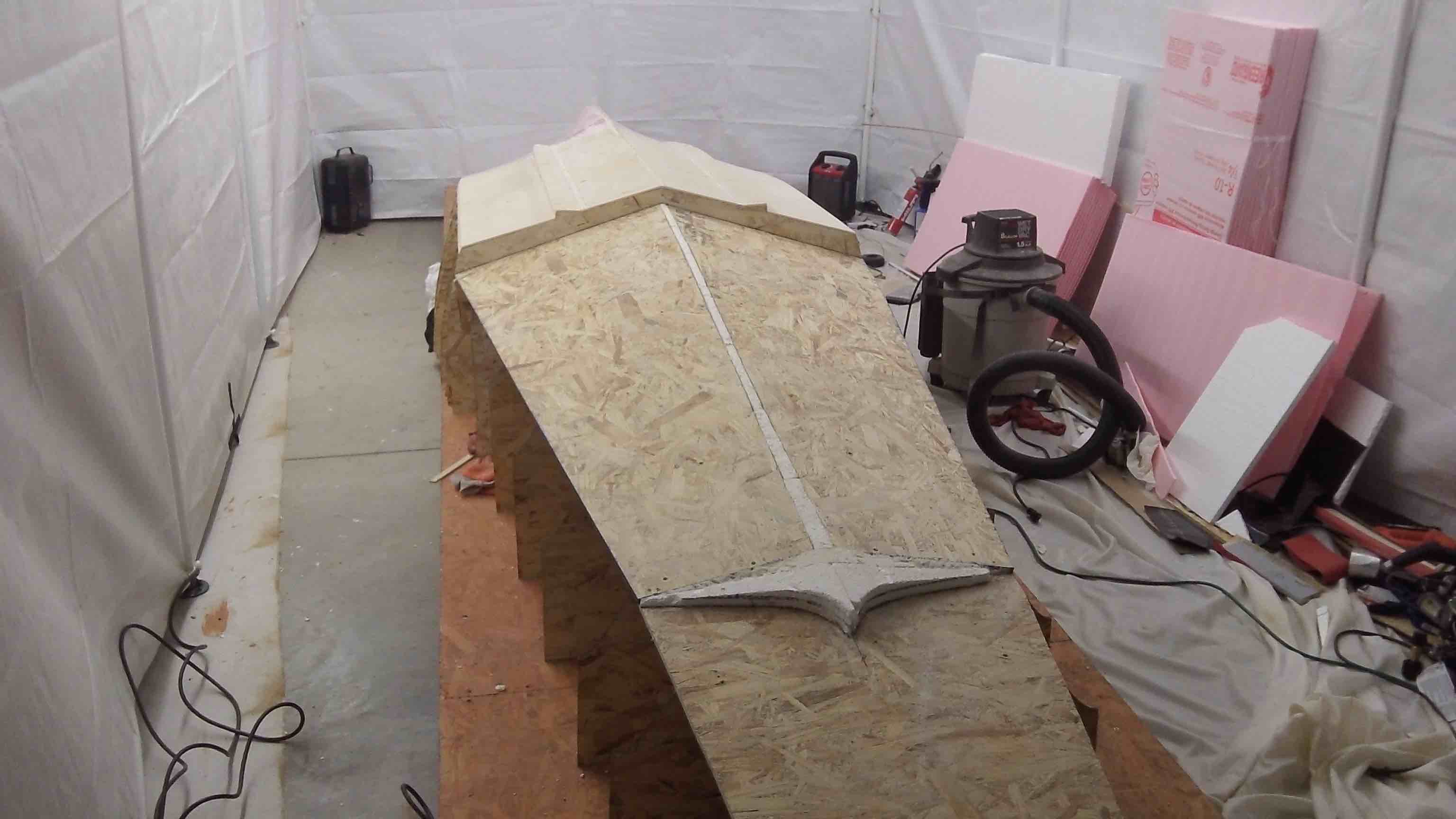

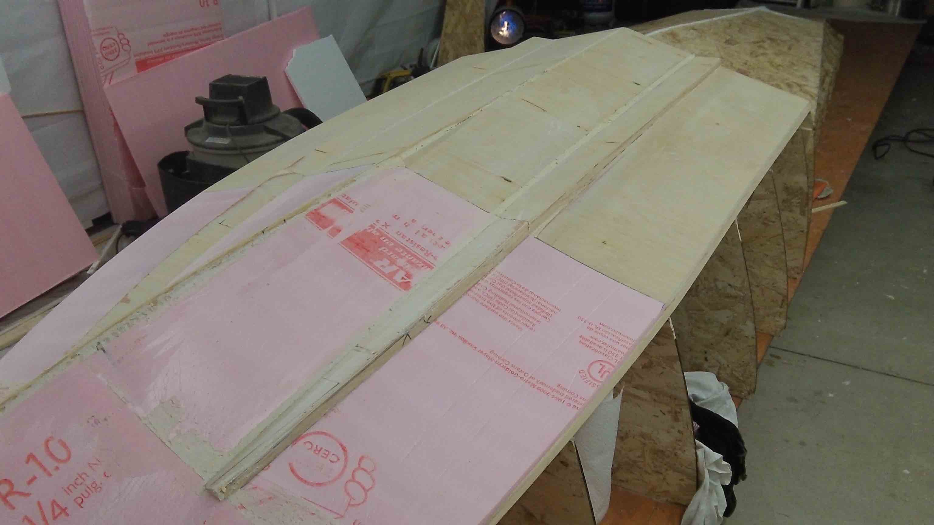

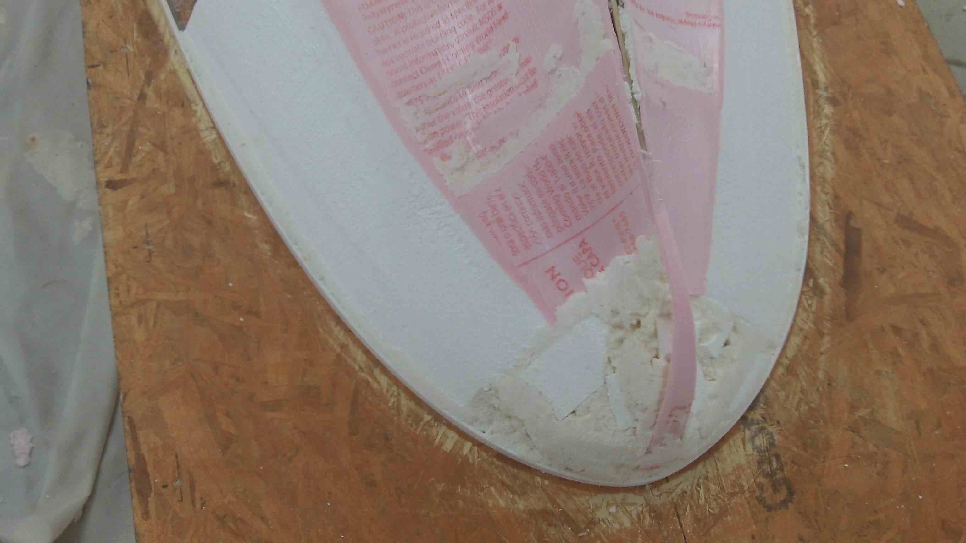

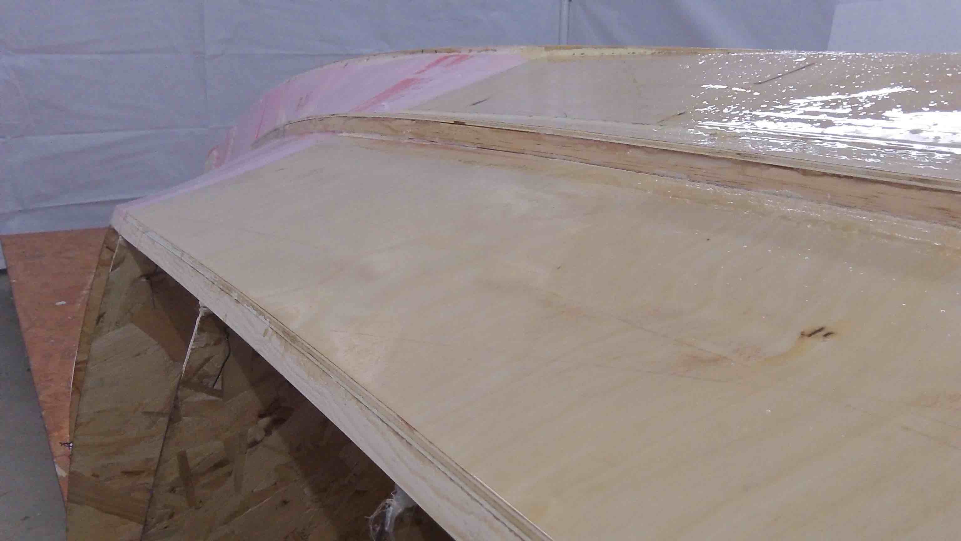

Заделали носовой отсек и сделали хвостик для вытаскивания лодки на берег
FoamNose_01.jpg [ 124.81 КБ | Просмотров: 4307 ]
FoamNose_02.jpg [ 141.14 КБ | Просмотров: 4307 ]
FoamNose_00.jpg [ 130.54 КБ | Просмотров: 4307 ]

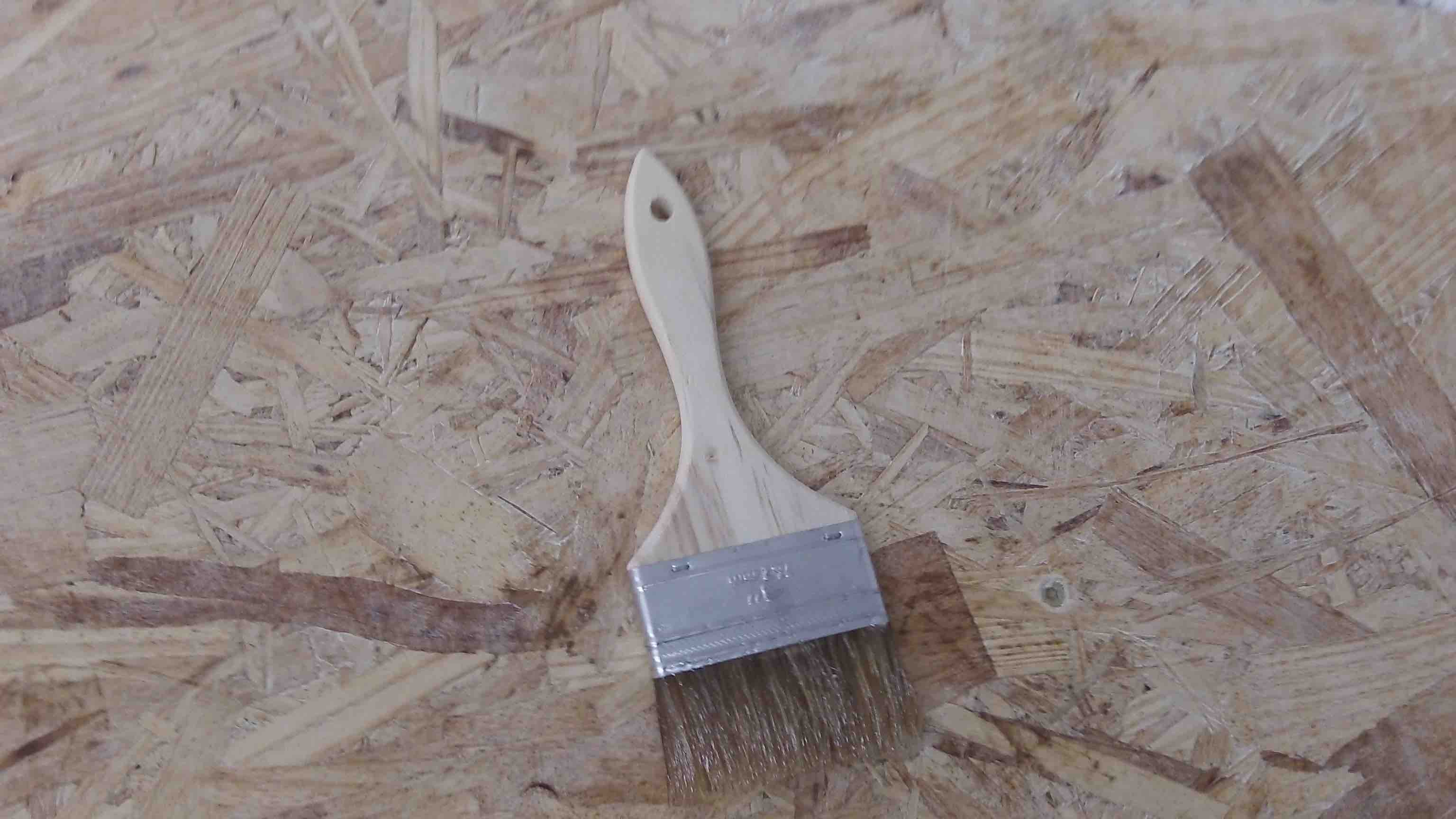

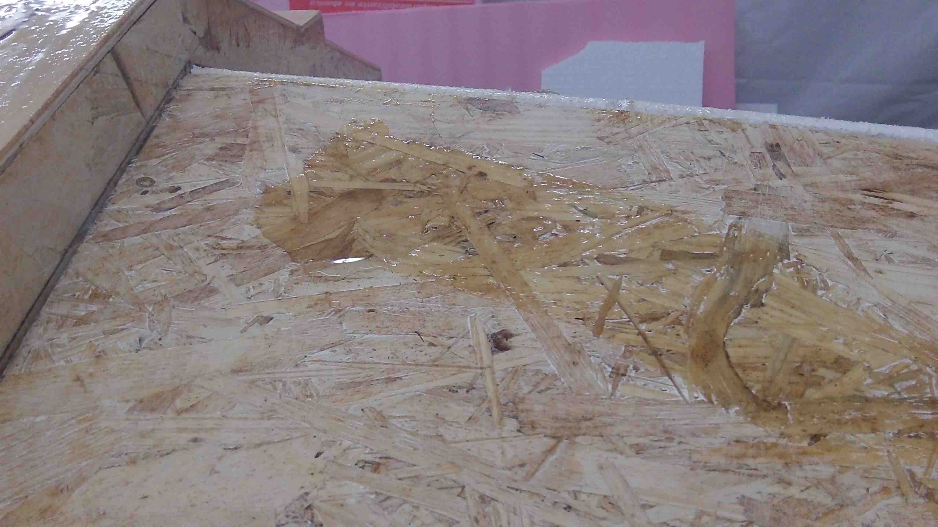

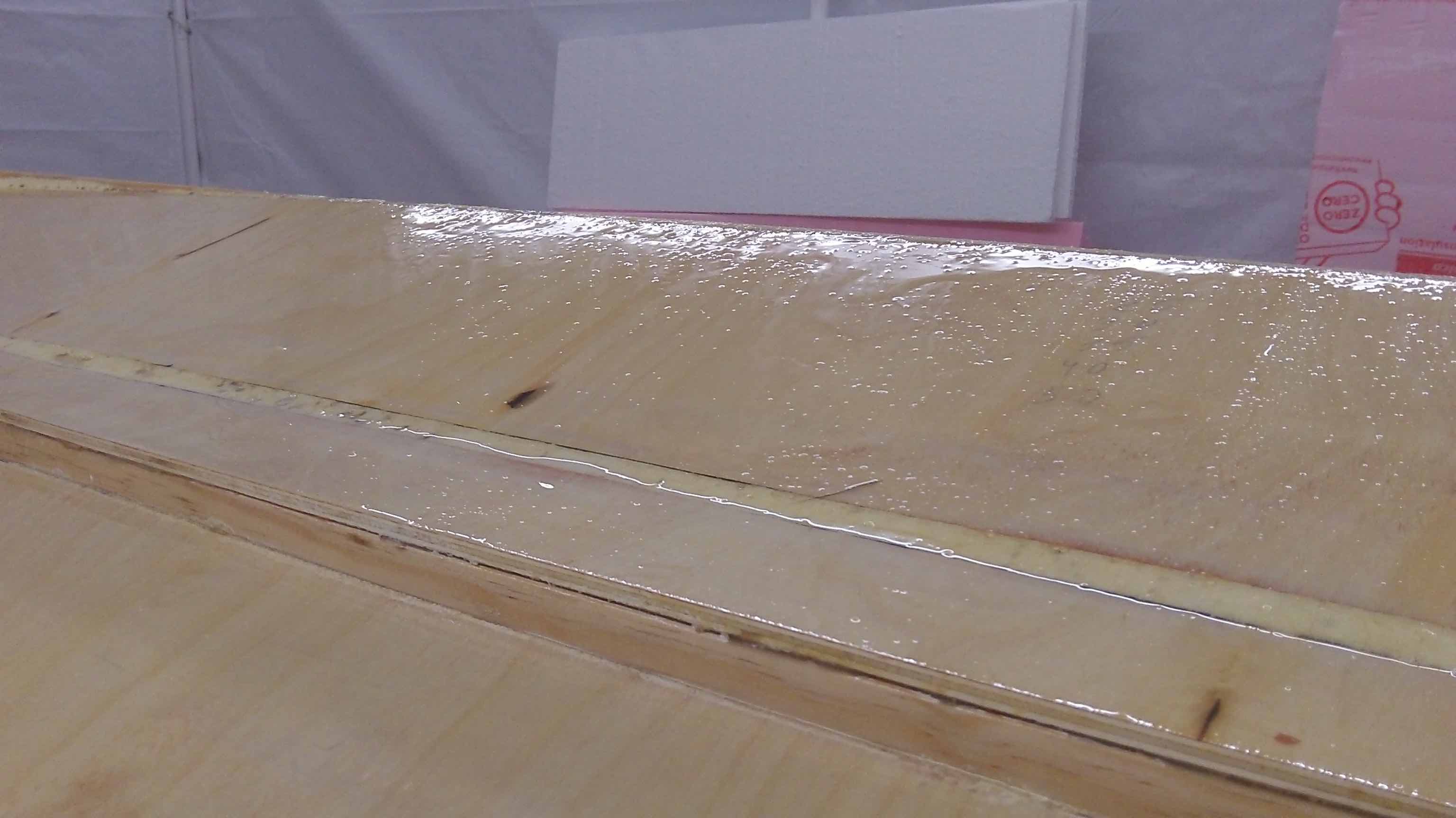

Ну и настало время наносить смолу которую я привез из дома в "рабочем" состоянии - Как я уже упоминал - 2 части смолы + 1 часть отвердителя - вот что получается в результате
Epoxy_01.jpg [ 175.4 КБ | Просмотров: 4307 ]
Epoxy_03.jpg [ 130.37 КБ | Просмотров: 4307 ]
Epoxy_04.jpg [ 184.92 КБ | Просмотров: 4307 ]
Epoxy_06.jpg [ 173.48 КБ | Просмотров: 4307 ]

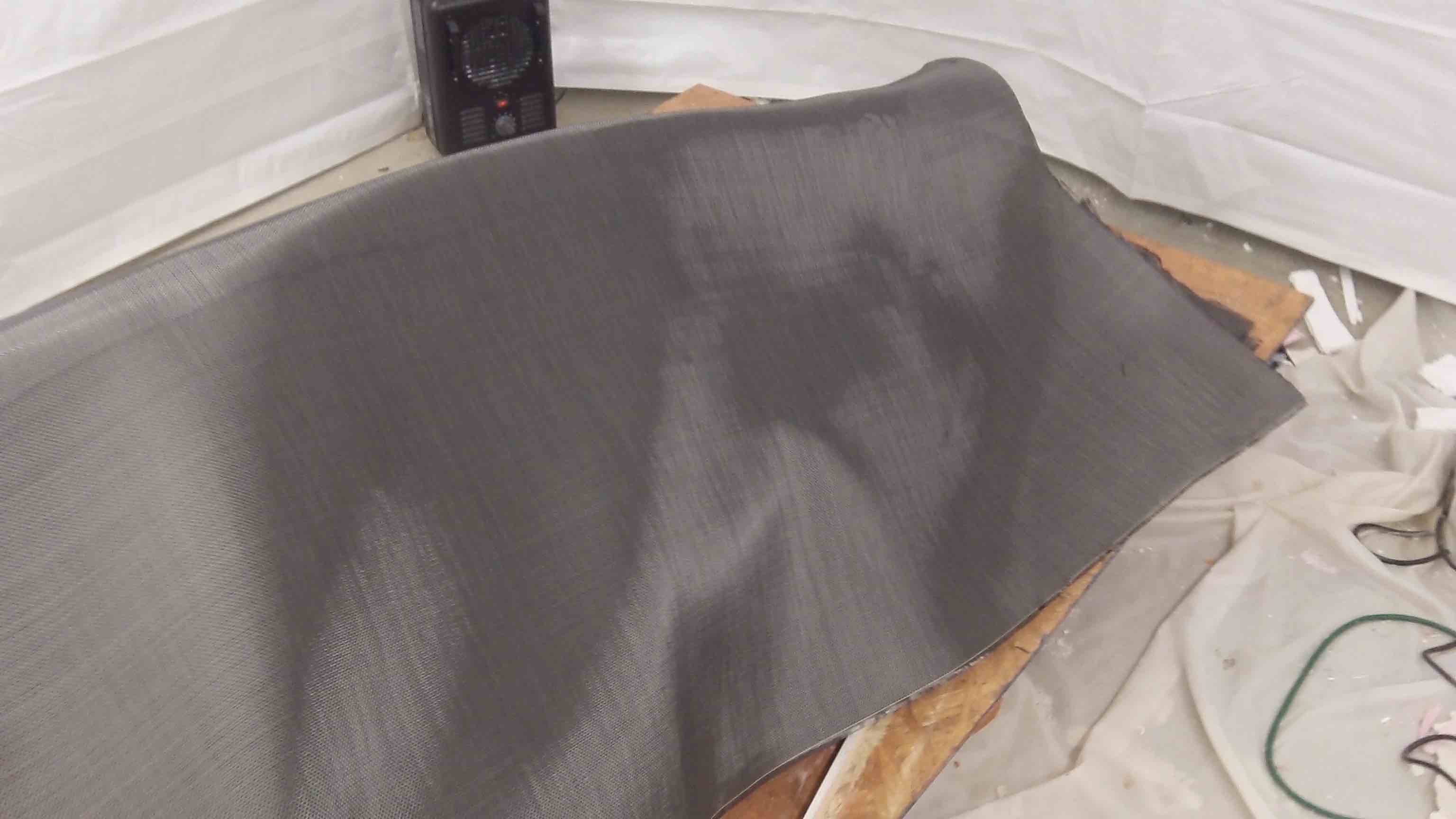

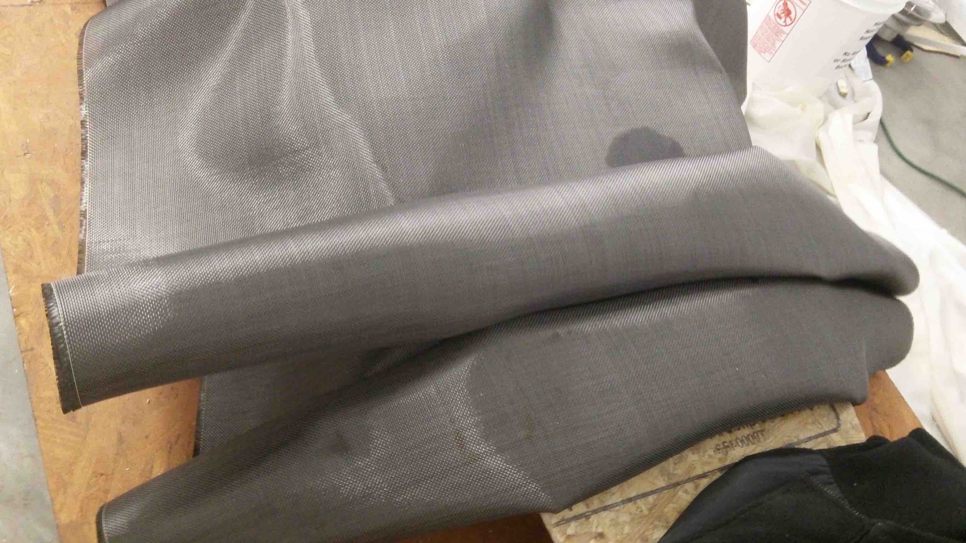

СообщениеДобавлено: 03 янв 2018, 05:08

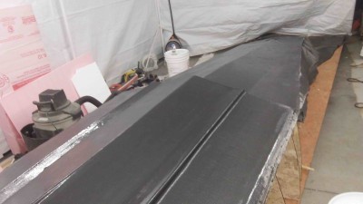

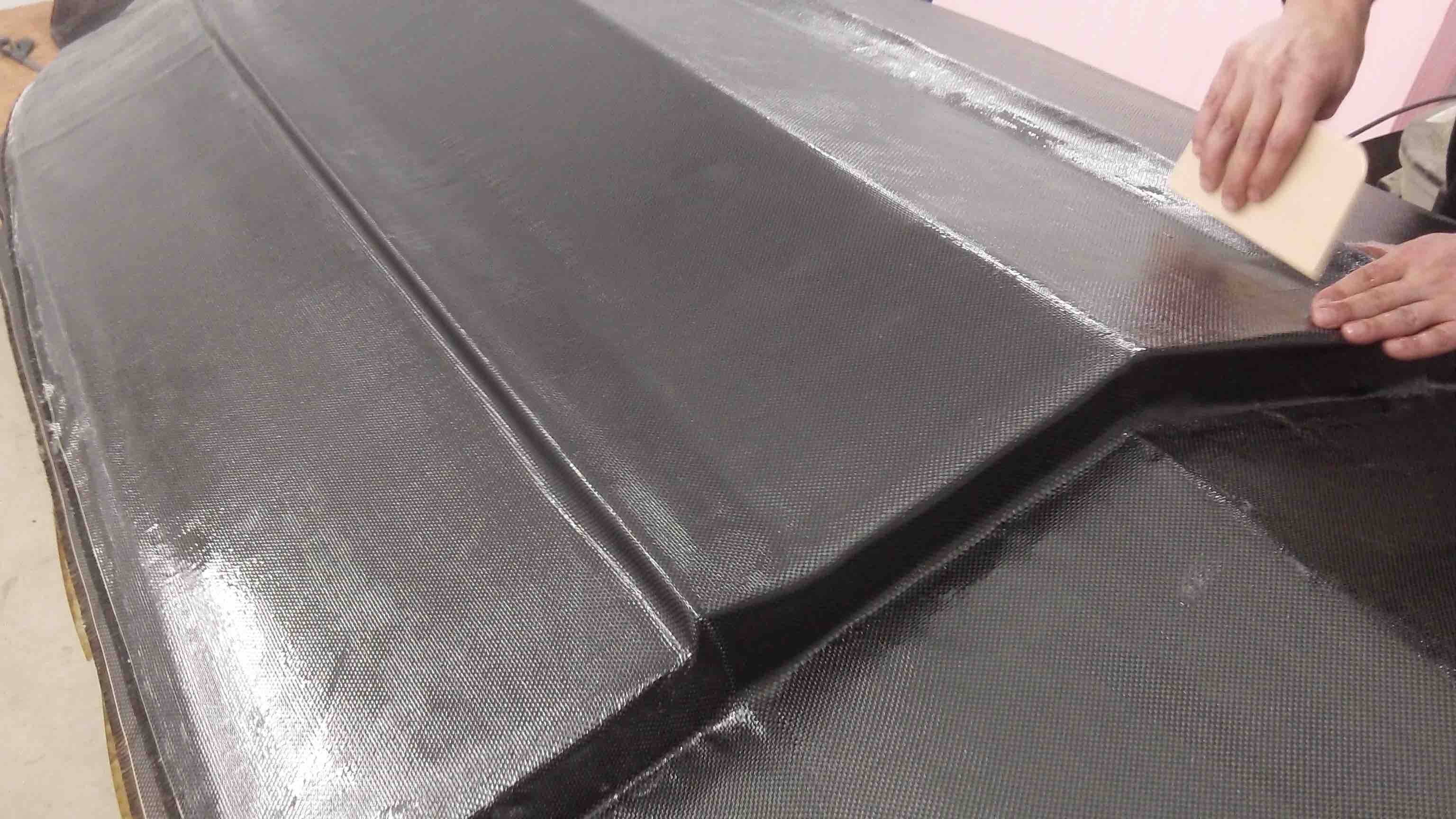

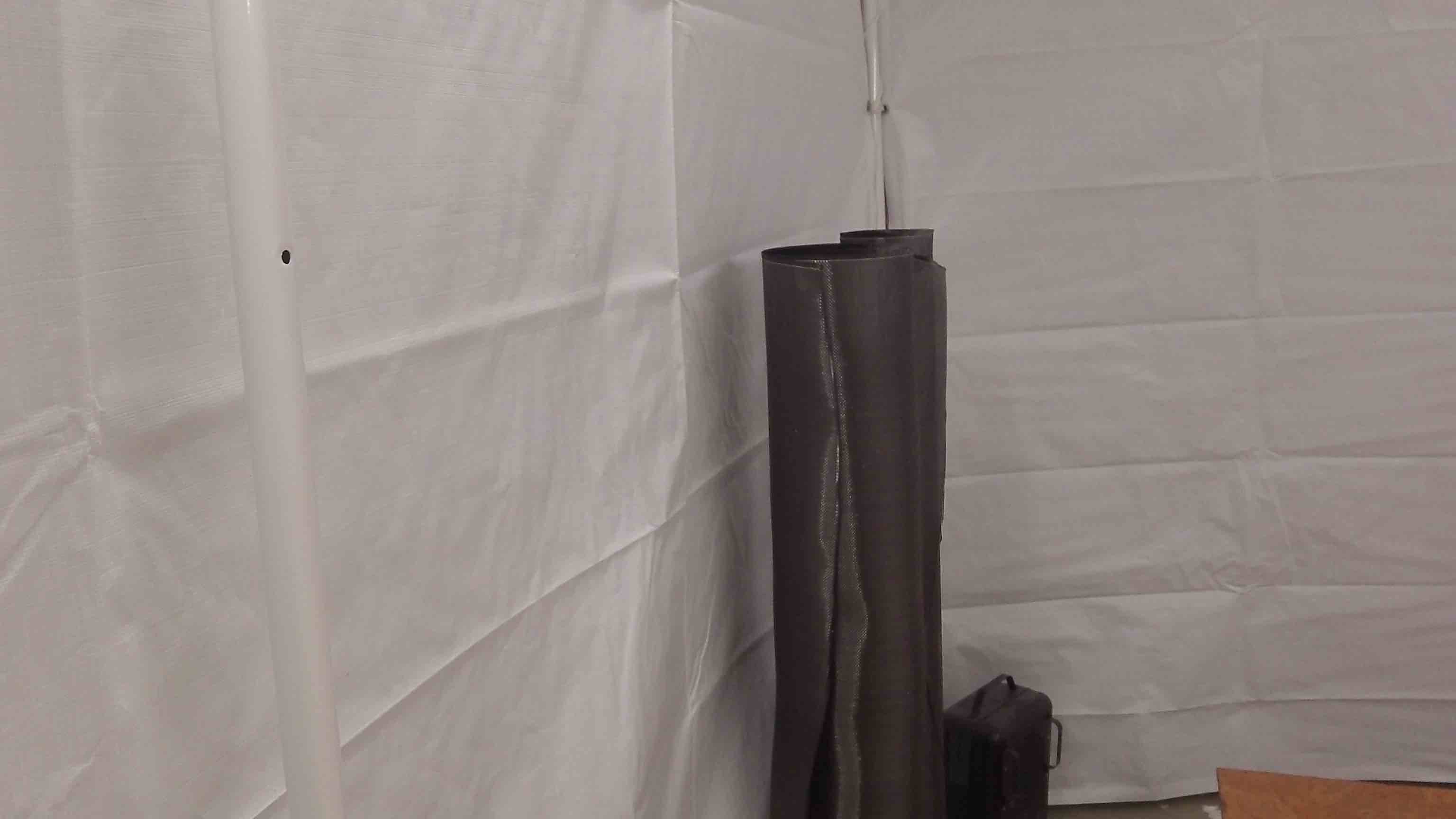

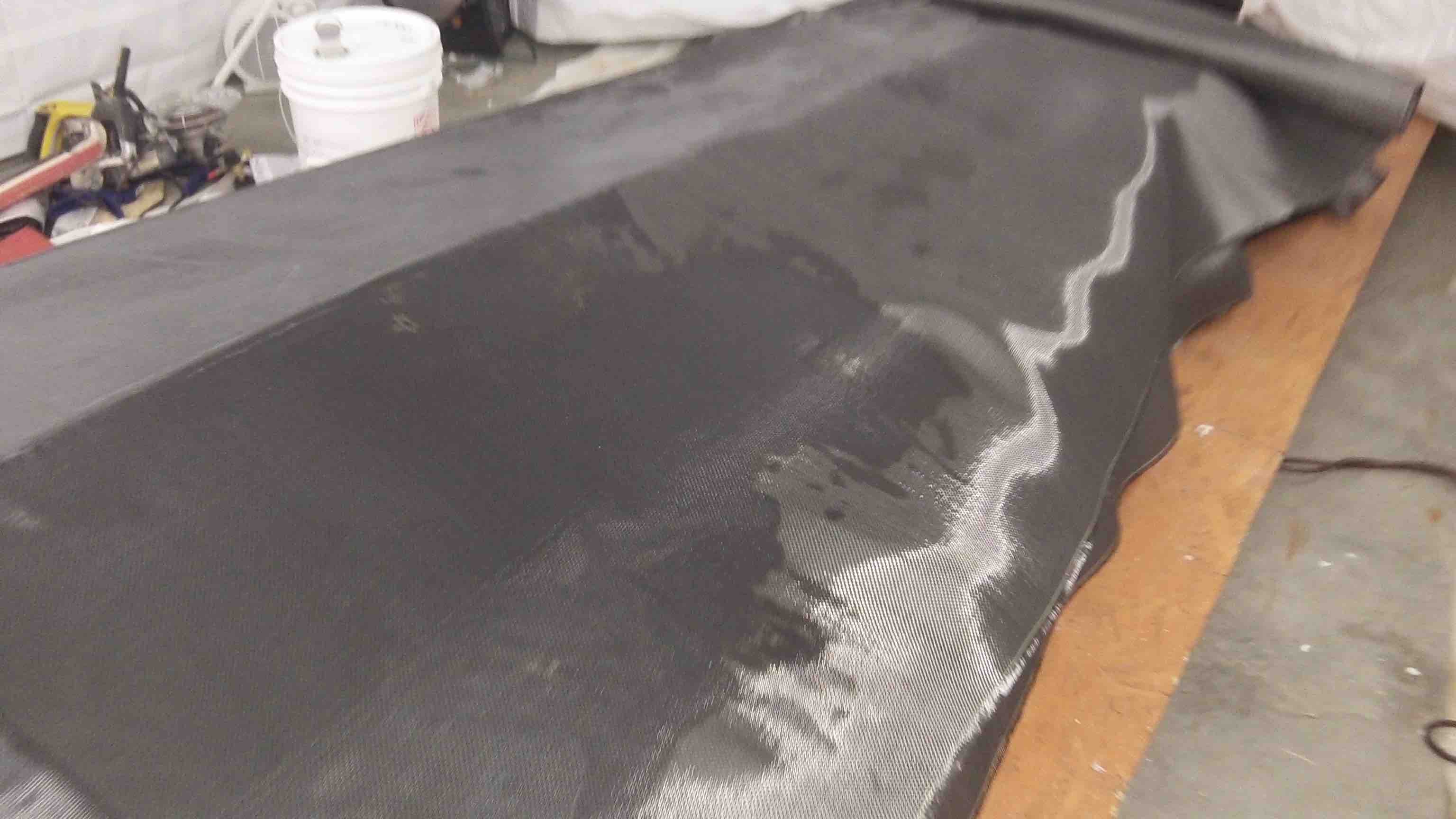

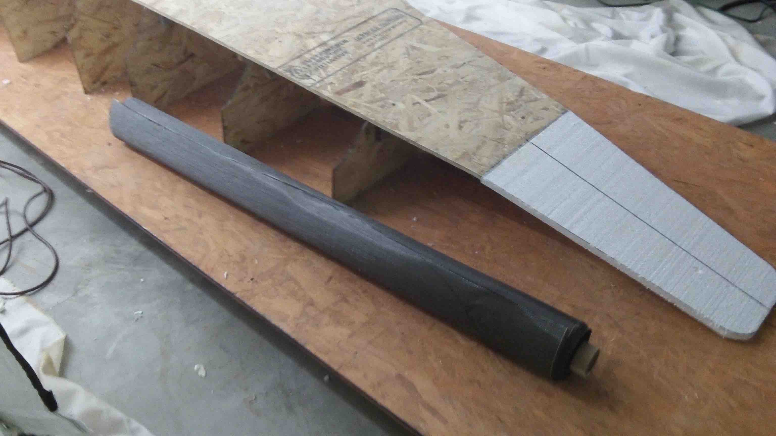

Пока смола не затвердела надо успеть прокатать и карбоновый лист или точнее ролл
Carbon_00.jpg [ 143.81 КБ | Просмотров: 4307 ]
Carbon_02.jpg [ 107.77 КБ | Просмотров: 4307 ]
Carbon_03.jpg [ 120.34 КБ | Просмотров: 4307 ]
Carbon_04.jpg [ 134.33 КБ | Просмотров: 4307 ]

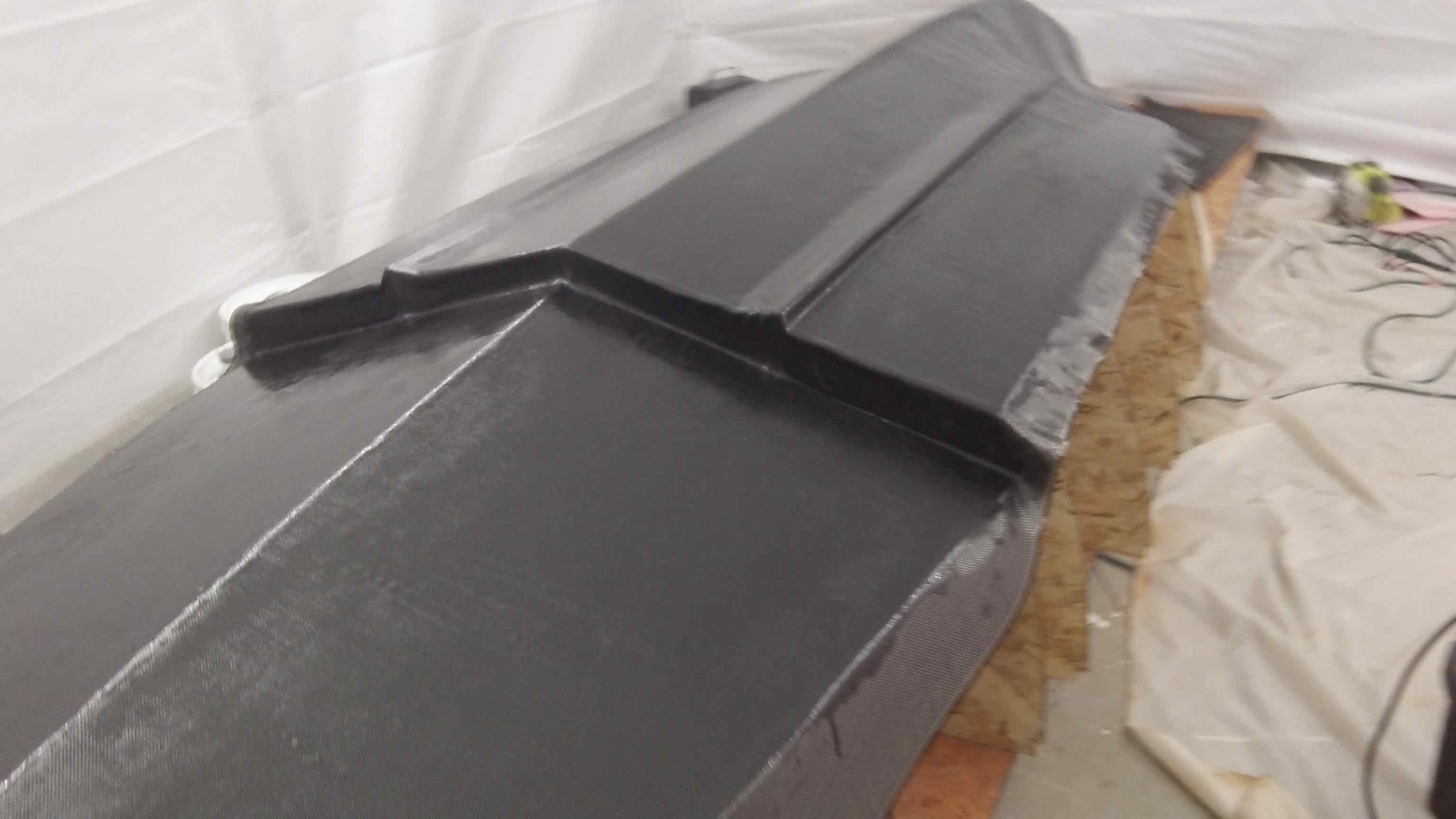

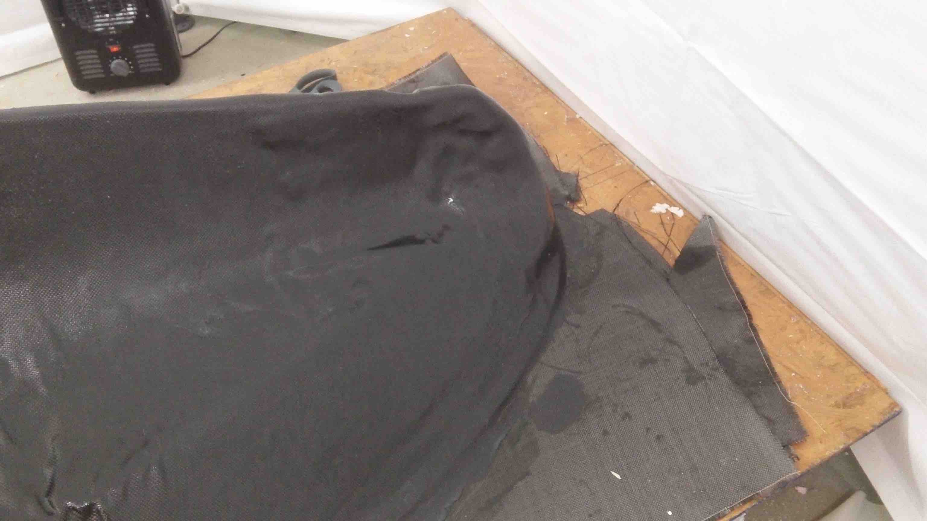

СообщениеДобавлено: 03 янв 2018, 05:10

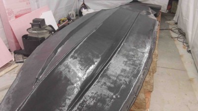

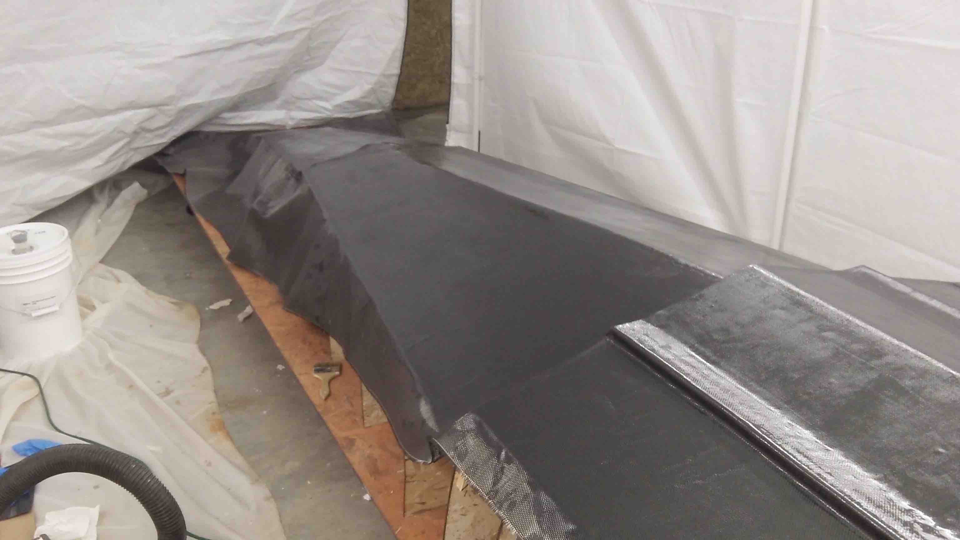

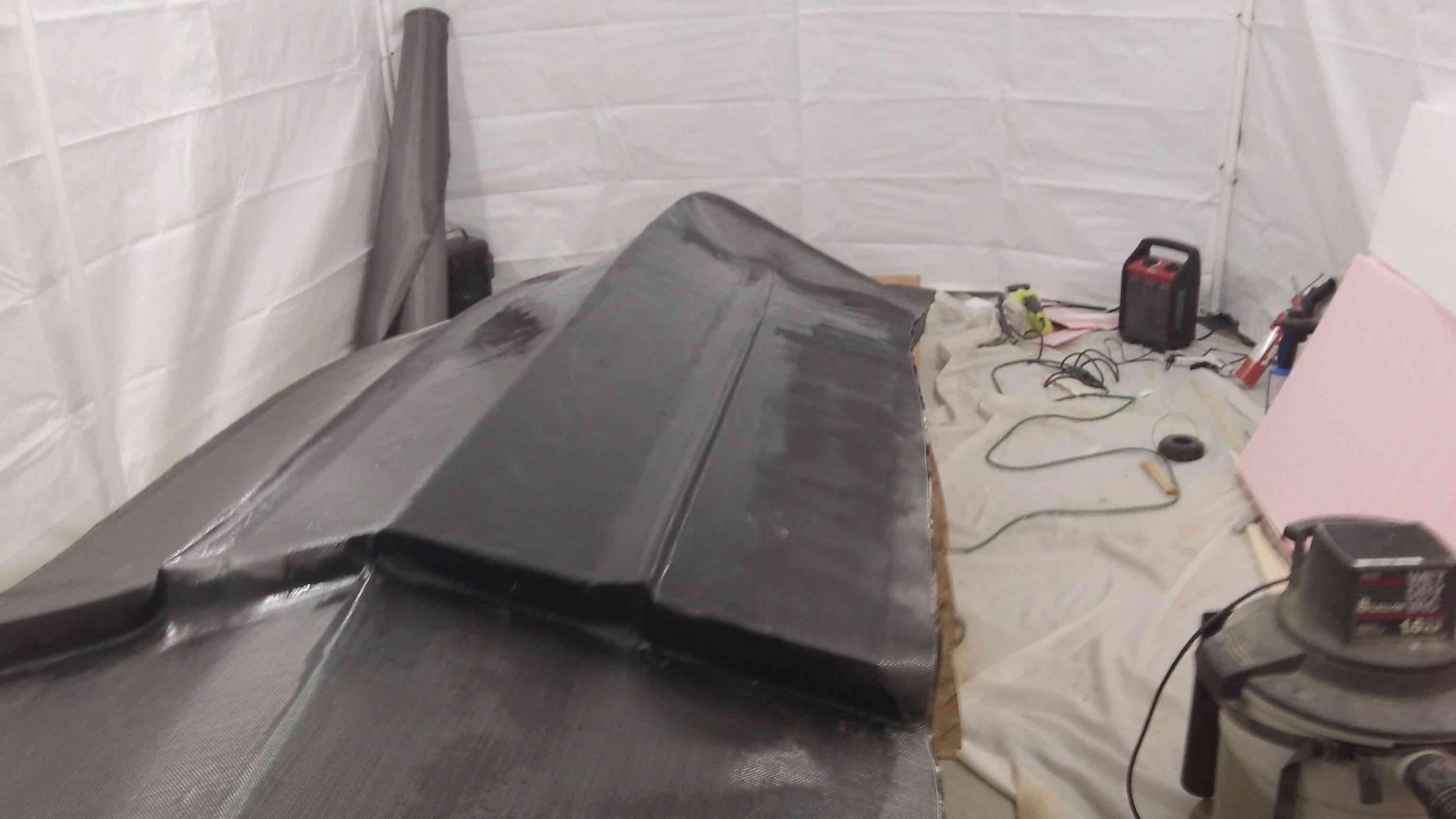

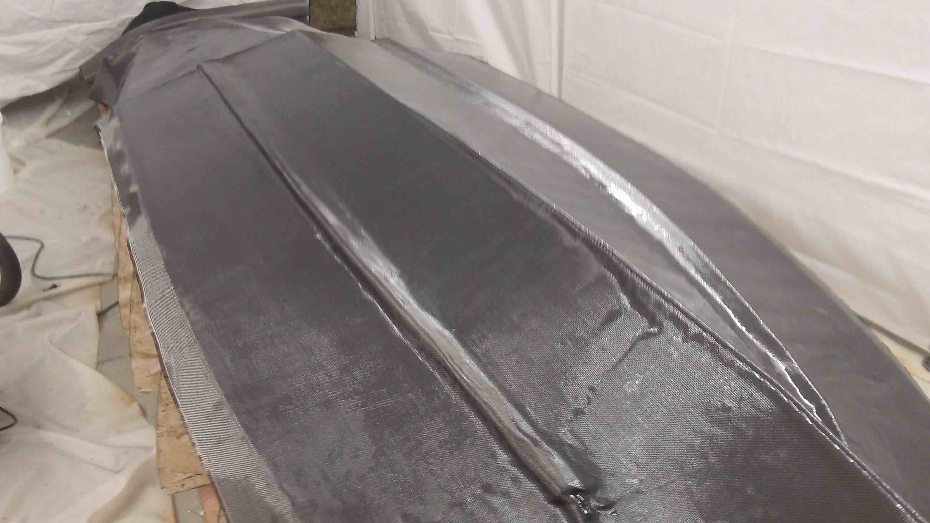

Ну и теперь все по порядку - мажим гладим клеим смотрим и так в два слоя
Carbon_06.jpg [ 160.14 КБ | Просмотров: 4307 ]
Carbon_07.jpg [ 144.51 КБ | Просмотров: 4307 ]
Carbon_08.jpg [ 147.67 КБ | Просмотров: 4307 ]
Carbon_09.jpg [ 191.51 КБ | Просмотров: 4307 ]

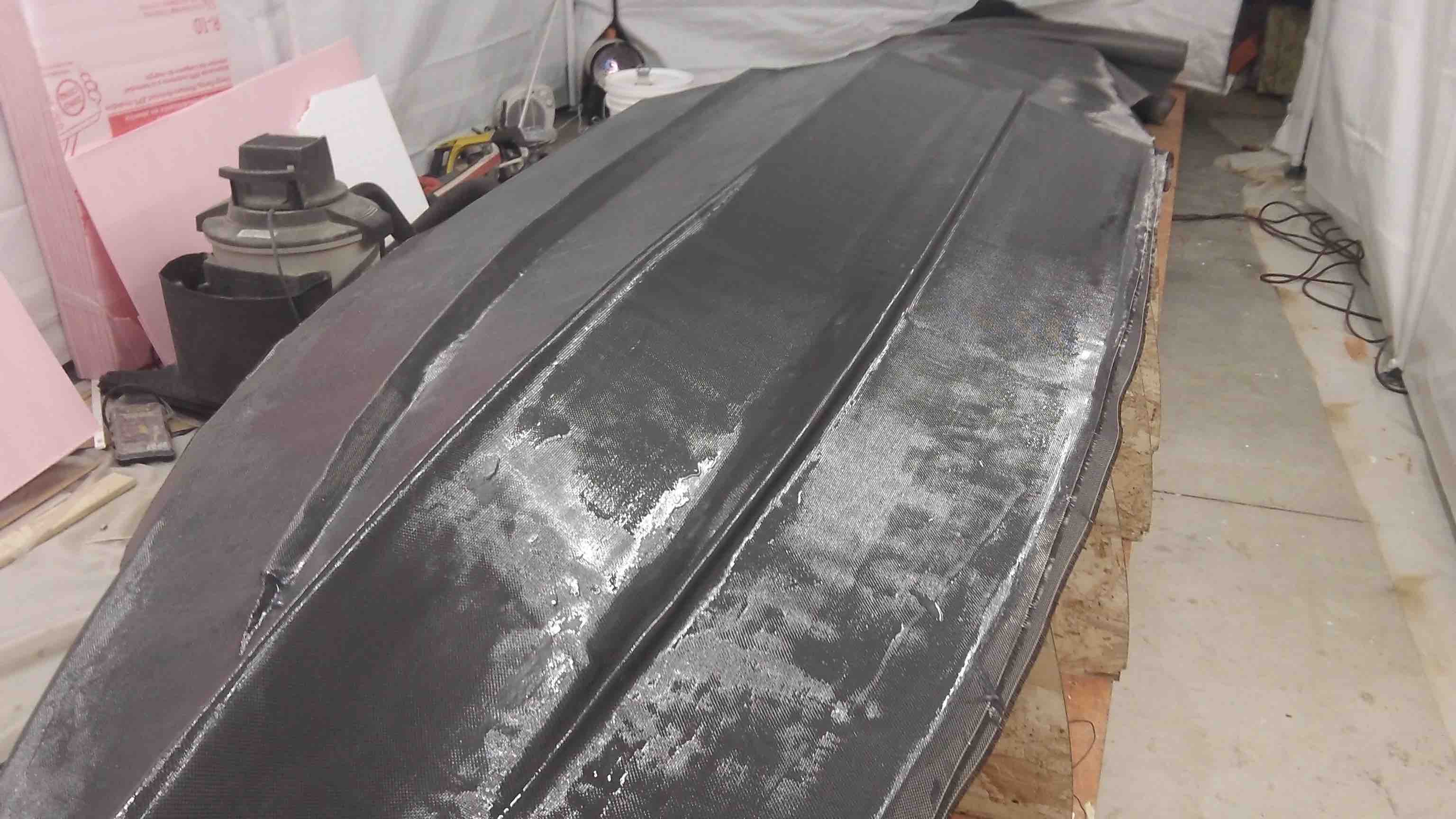

СообщениеДобавлено: 03 янв 2018, 05:12
Немножечко получилось не по порядку но надеюсь всем итак понятно что обычно идет за чем и в какой последовательности
Carbon_010.jpg [ 232.55 КБ | Просмотров: 4307 ]
Carbon_011.jpg [ 162.6 КБ | Просмотров: 4307 ]
Carbon_012.jpg [ 251.02 КБ | Просмотров: 4307 ]
Carbon_013.jpg [ 273.03 КБ | Просмотров: 4307 ]

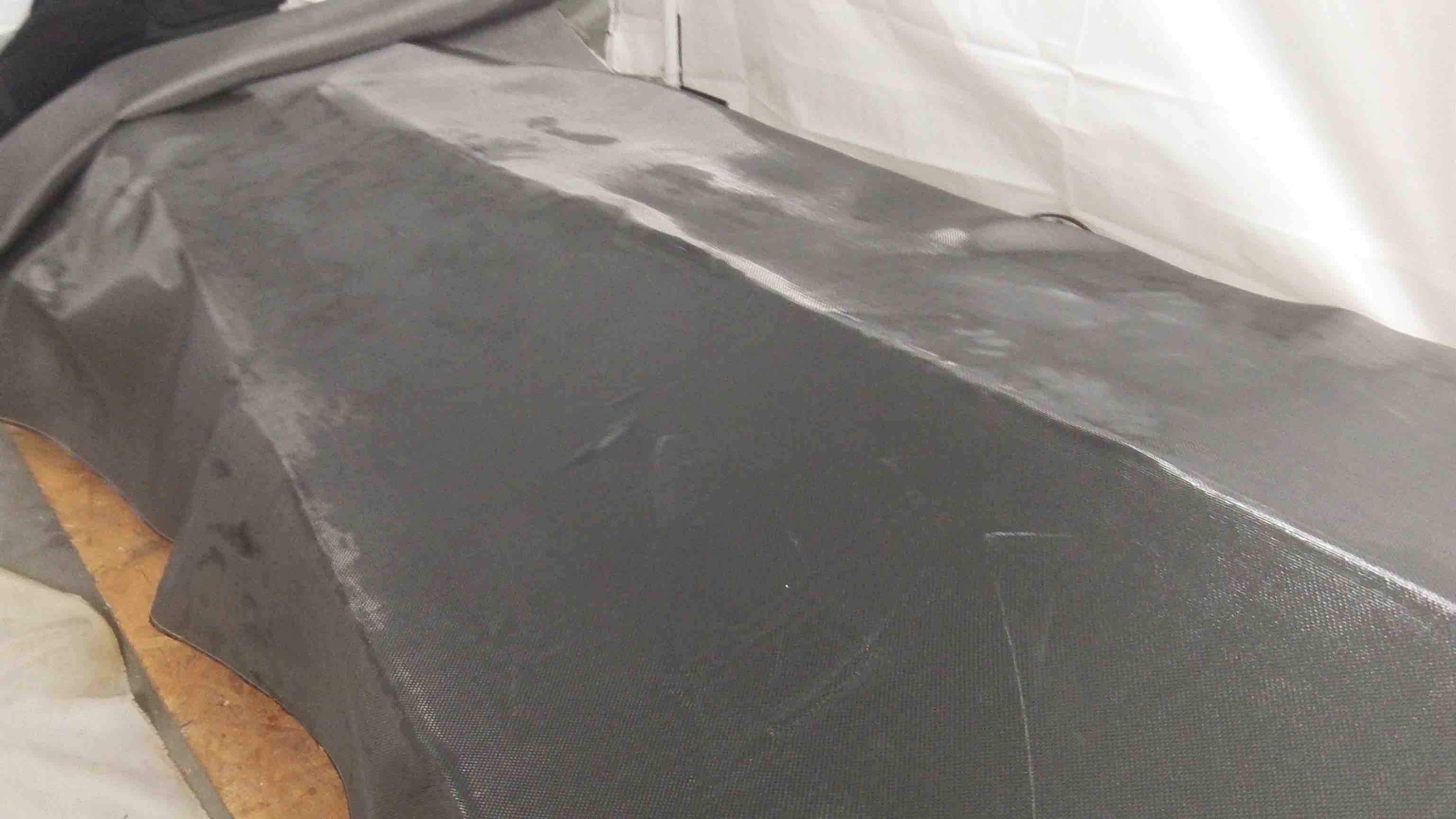

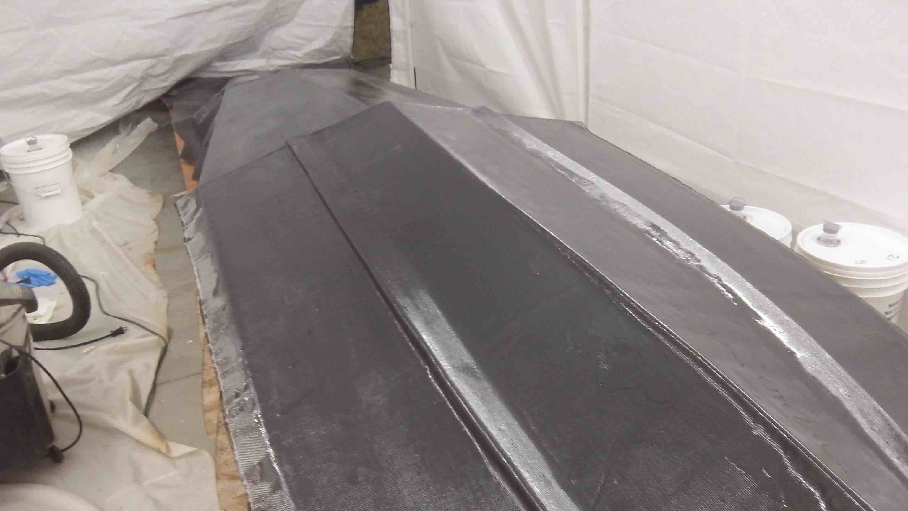

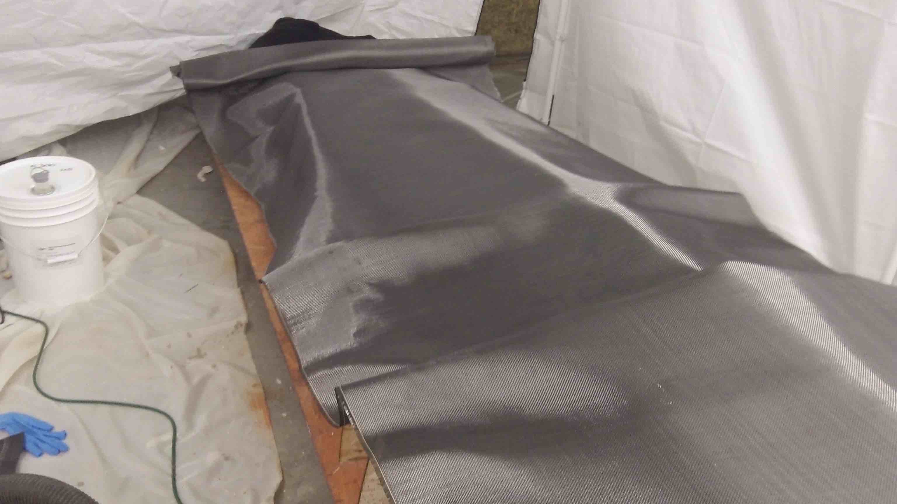

СообщениеДобавлено: 03 янв 2018, 05:13
Ну чтобы не повторять что было за чем - выдам уже наверное результат сразу
Carbon_020.jpg [ 143.64 КБ | Просмотров: 4307 ]
Carbon_021.jpg [ 132.41 КБ | Просмотров: 4307 ]
Carbon_022.jpg [ 144.73 КБ | Просмотров: 4307 ]
Carbon_023.jpg [ 140.48 КБ | Просмотров: 4307 ]
Carbon_024.jpg [ 151.92 КБ | Просмотров: 4307 ]
