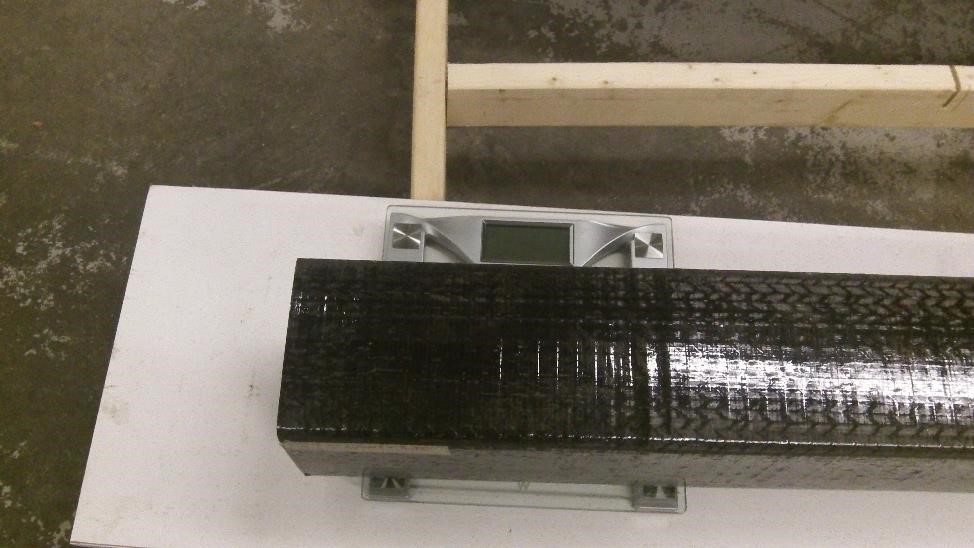

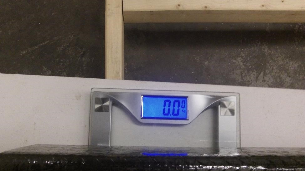

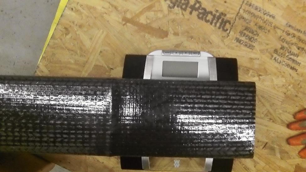

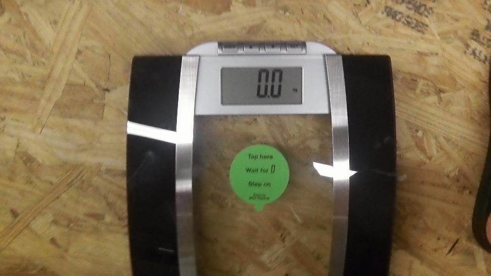

Ну а теперь взвешивание Балки -Лонжерона . Итак: пошел я в ближайший магазин одежды и купил еще одни цифровые весы для личного пользования , взвесил себй ачтобы убедиться как я похудел. Не убедился - как весил 233.5 фнт так и продолжаю весить. Ну ладно. Беру значит нашу балочку-лонжерон и устанавливаю одни =весы на ровную сухую обезжиренную поверхность аккурат под один (скажем так) конец. Для ассинизаторов студентов - рекомендую посмотреть ключ на 22 - иначе никак. Посмотрел внимательно (не подумайте что инструкцию- на лейбочки) и увидел перключатель КГ/ФНТ - установил на КГ

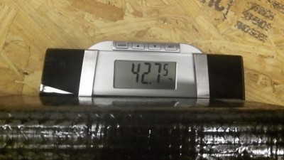

СообщениеДобавлено: 22 май 2018, 04:12
Перешел на другой конец балки-лонжерона и проделал все в той же последовательности. Убедился что там нолик, КГ и все работает Итак- балка свободного опускания на две разные точки приблизительно одинаково расположенные от центра тяжести показывает замер 42.75 (на один конец и 43.40 на другой конец в колограммах. Внимание задача на сложение для Студентов Ассенизаторского Факультета Кафедры Сопротивления гипер водостоков: Скока скока? Ответ был предоставлен в начале сегодняшнего отчета. Спасибо за внимание . Буду очень рад если какие нибудь тапочки от смеха прибегут и покажут мне другой результат

СообщениеДобавлено: 22 май 2018, 11:19
Полученный относительно точный вес балkи-лoнжерона = 86 кг.
О, протрезвели! :)
На третий день Зоркий Сокол увидел, что в тюрьме нет одной стены :lol:
Не называйте это бревно лонжероном. Сколько вы думаете отпилить килограмм от $8000? :) :) :) :)
СообщениеДобавлено: 22 май 2018, 11:23
Toris писал(а):
А что, нельзя было положить центром тяжести на весы? Зачем такой гемор?
И очень хороший вопрос. Балка одна - длиной в 10м ( или 32 фт) весом в 86 кг. И я один как перст на весь ангар. Весы держат дисплей в 10 сек. после чего .. хайбернейт (засыпают) и надо их опять "ресет" - переустановить. То есть для установки и удержания всей этой махины по центру на единственную точку мне бы пришлось побегать очень и очень взад вперед чтобы она не касалась ни одним ни другим концом пола и не свалилась в то же время с баланса ... Вика (моя жена ) предложила еще более веселый способ: А давай (грит) ее вертикално на весы установим ... Тут я себе и представил как я буду держать эту балочку строго вертикально на весах по самому центру тяжести Вектором своим направленным строго на центр площадки 30х30 см ... Способ этот мне подсказала моя соображалка из темы тех как мы взвешиваем самолеты. Мы накатываем один самолет на один весометр. То есть - у нас три колеса и должно быть три площадки поставленные на весы. Совершенно не важно как распределена нагрузка между этими тремя точками. Важно то какова сумма показаний всех трех индикаторов
Как Взвешивать Ваш Самолет
СообщениеДобавлено: 22 май 2018, 11:28
Шкалы дешёвых весов для взвешивания бревна не хватало. Но можно было 71,8х2х0,452= 64,9 кГ. Но бухие сантехники, взявшиеся строить самолёт, почему то получают погрешность в 86-64,9=21,1 кГ. И это только на одном бревне.
Что же будет дальше???
Смотрим следующие серии кинокомедии :lol:
P.S.: Во, пока писал ответ, появилась очередная серия от мистера Вегера, ещё более забавная. Как интересно, он лампочки вкручивает? Сам или вдвоём :)
СообщениеДобавлено: 22 май 2018, 11:38
Дядь сережа в своем репертуаре. Ну хоть бы мысль прозвучала когда никогда отличная от методички и более менее в тему, неа никогда.... Мы этого не дождемся как не дождемсай мы и призда нашего горе-сопроматчика в лабораторию по производству наших самых передовых конструктивно цельных самолетов. Ну чтож - так и будем сами все сами своим умишком доходить. Итак о Балко-Лонжероне. Для дяди сережи специально придумал это название. На самом деле - наиболее правильным решением было бы распилить вдоль эту балку и получить два лонжерона. Каждый по 43 кг. И каждый имел бы П-образное сечение (также известное под названием швеллер а по английски называемое C-shape Channel
Или конечно мы будем облегчать по другому - и высверливать в балке отверстия. Думаем порцентов на 30-40 облегчить наш вес. Или наша задачка сделать эту конструкцию весом в 50 кг
