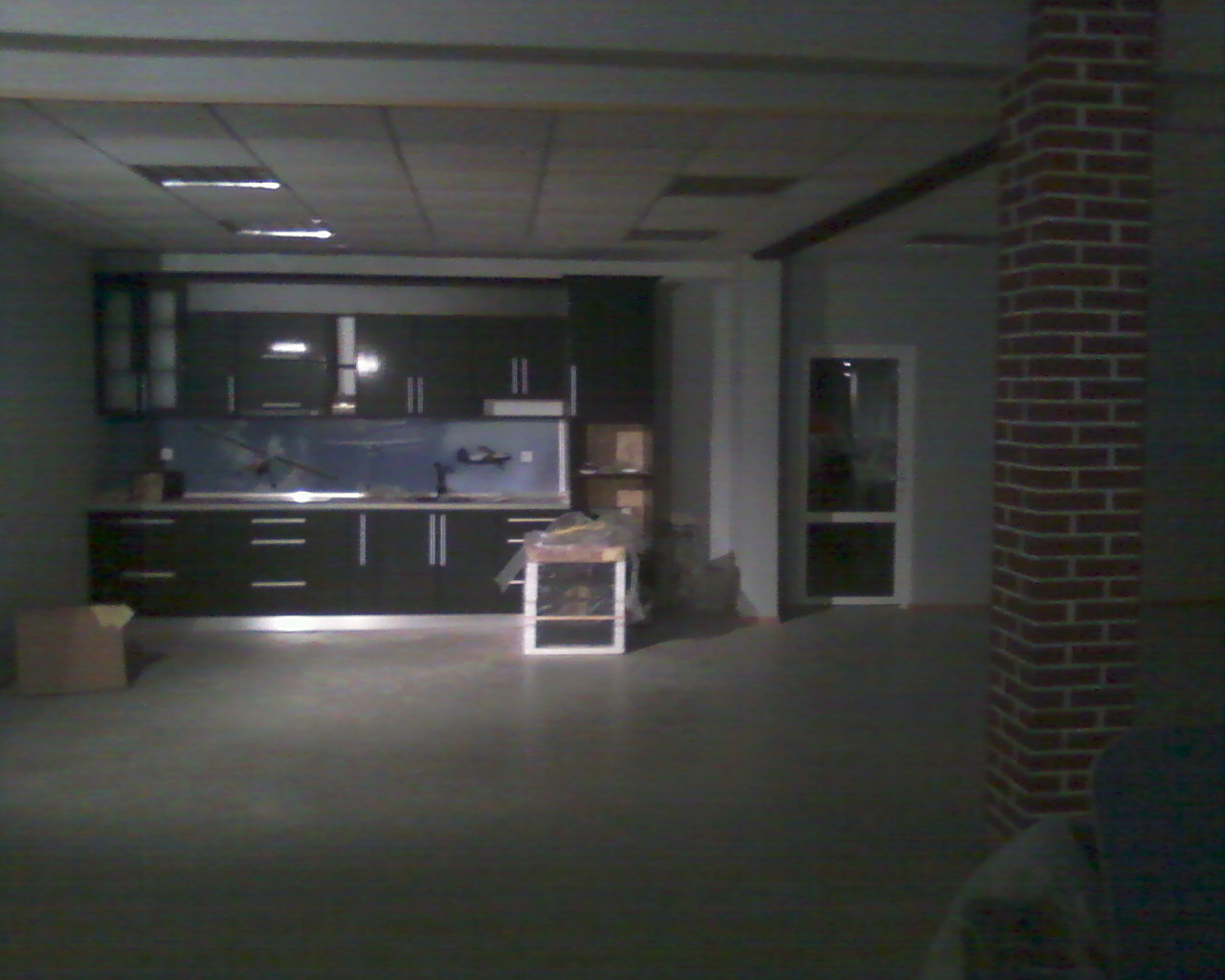

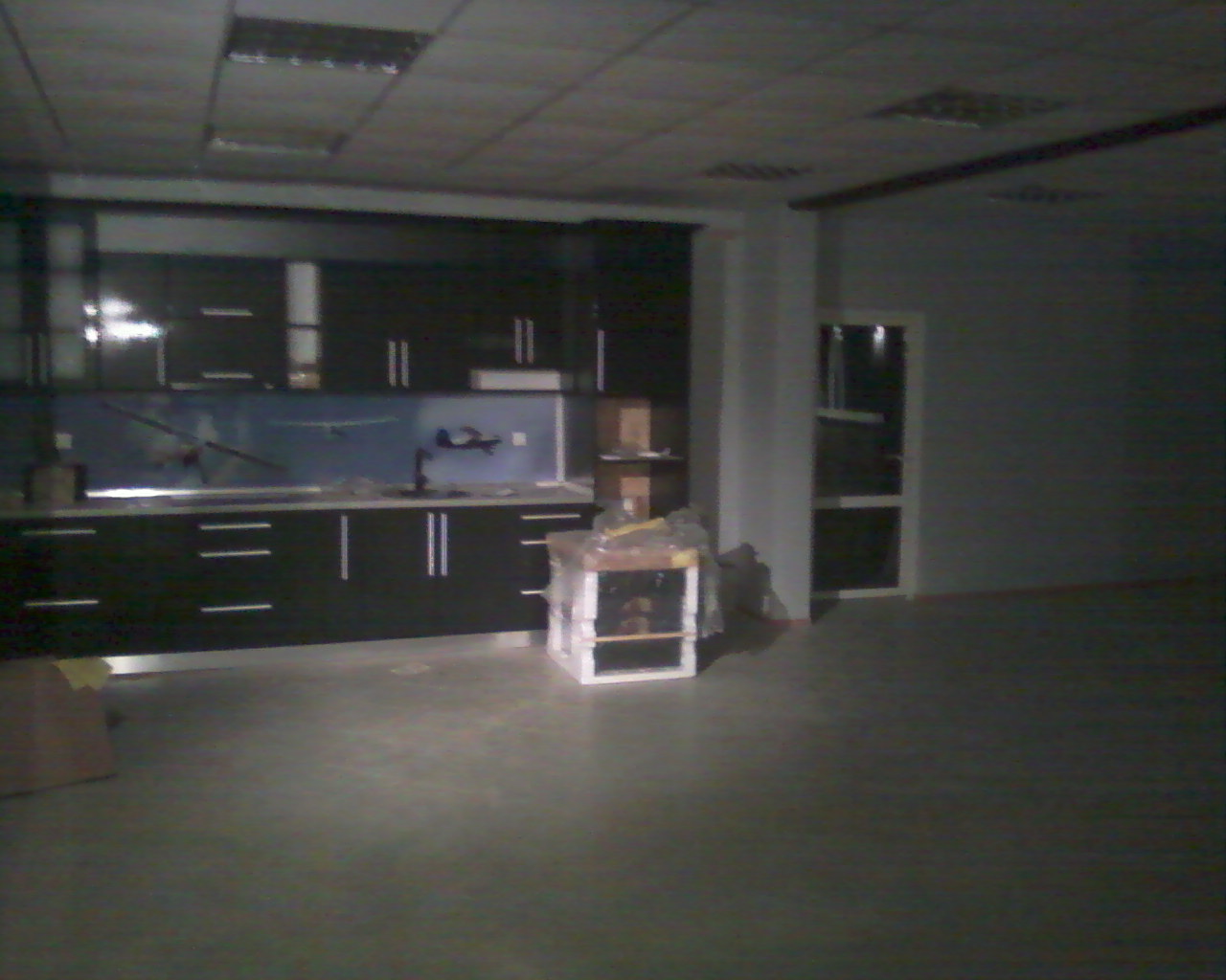

Привезли стол для руководителя полетов и кухню.

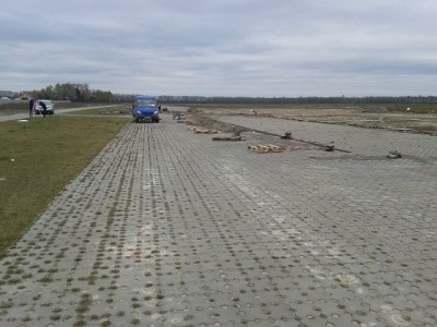

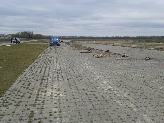

Главная прелесть ВПП из тротуарной плитки в том, что ее можно оперативно поремонтировать. Придется поднять ок 600м2 , там где просело основание. Поднять плитку , подсыпать отсев , затрамбовать и уложить плитку на место. На это уйдет 2-3 дня . В случае асфальта или бетона при просадке основания получился бы мостик , который бы разрушился в определенный момент при нагрузке от колеса. Тротуарная плитка садится равномерно вместе с основанием, продолжая нести расчетную нагрузку и постоянно видно места просадки.

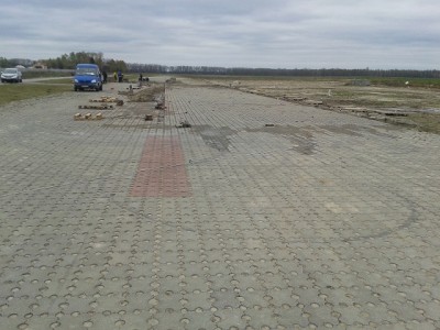

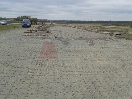

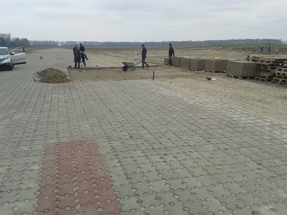

Ремонт полосы третий день. Переложили более 600м2. Еще осталось около 400м2 на понедельник. В воскресенье полоса будет рабочая.
