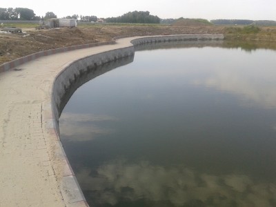

Наводим порядок на озере.

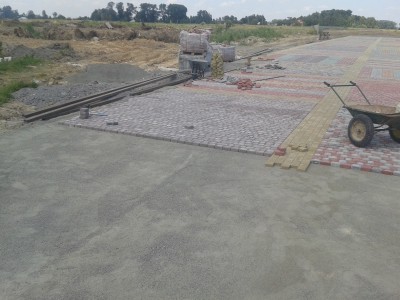

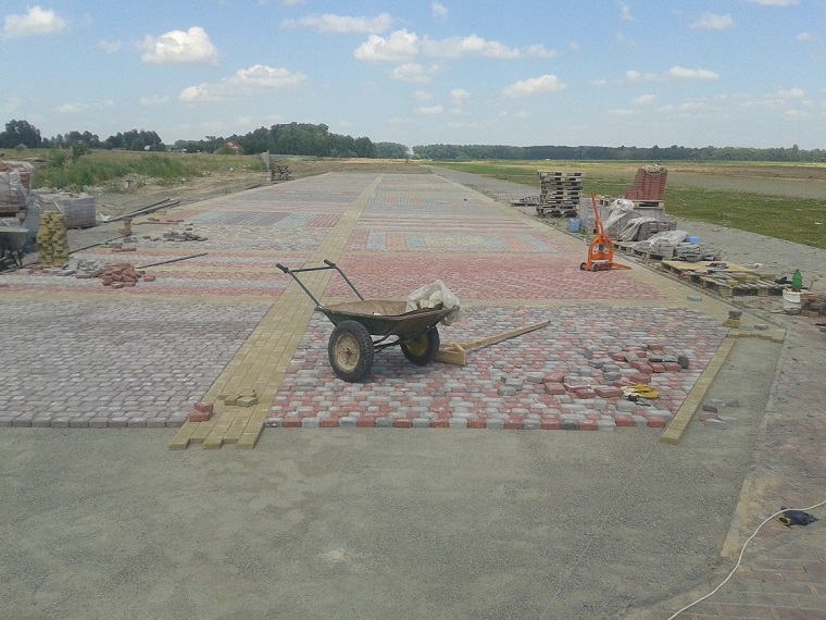

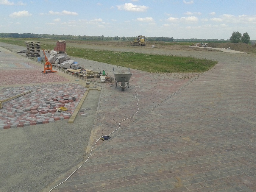

На месте очередной засыпаной мусорки начали делать перон около 2000м2 для стоянки ВС которые летают в данный день. :Yahoo!:

Саша, похоже тебе точно некуда плитку девать :D Придумываешь новые стоянки, для того чтоб плиткой заложить :wink:
СообщениеДобавлено: 02 июл 2014, 06:58
Саня, мир украшается, значит правильно делаешь! Для аеродрома СЛА плитка, хорошо уложенная, выдержит по прочности и не даст опасных вибраций. :good:

Мне как искать , кто землю поровняет., траву посеет, а потом ее еще косить надо каждую неделю- дешевле плитку положить и забыть :Yahoo!: Кстати за посадить траву мне зарядили 35грн\м2 и ни копейки меньше, а плитку ложат за 25грн\м2- ну и как ее не дожить ? :lol:

Так между плиток трава все равно проростает... Ощущение при пробеге, я вам скажу, очень веселенькое, вроде знаешь, что полосы достаточно и чувствуешь, что на ней, и половины еще не пробежал, а визуально - газон. :shock: Особенно при заходе курсом 01, когда после половины полосы, ярко выраженной полосой, трава поросла уже довольно хорошо и сливается с газоном.
Я конечно понимаю, что дело привычки, но для экипажей прилетающих в гости это проверка нервов :D 8)
Как ее косить? :pardon:

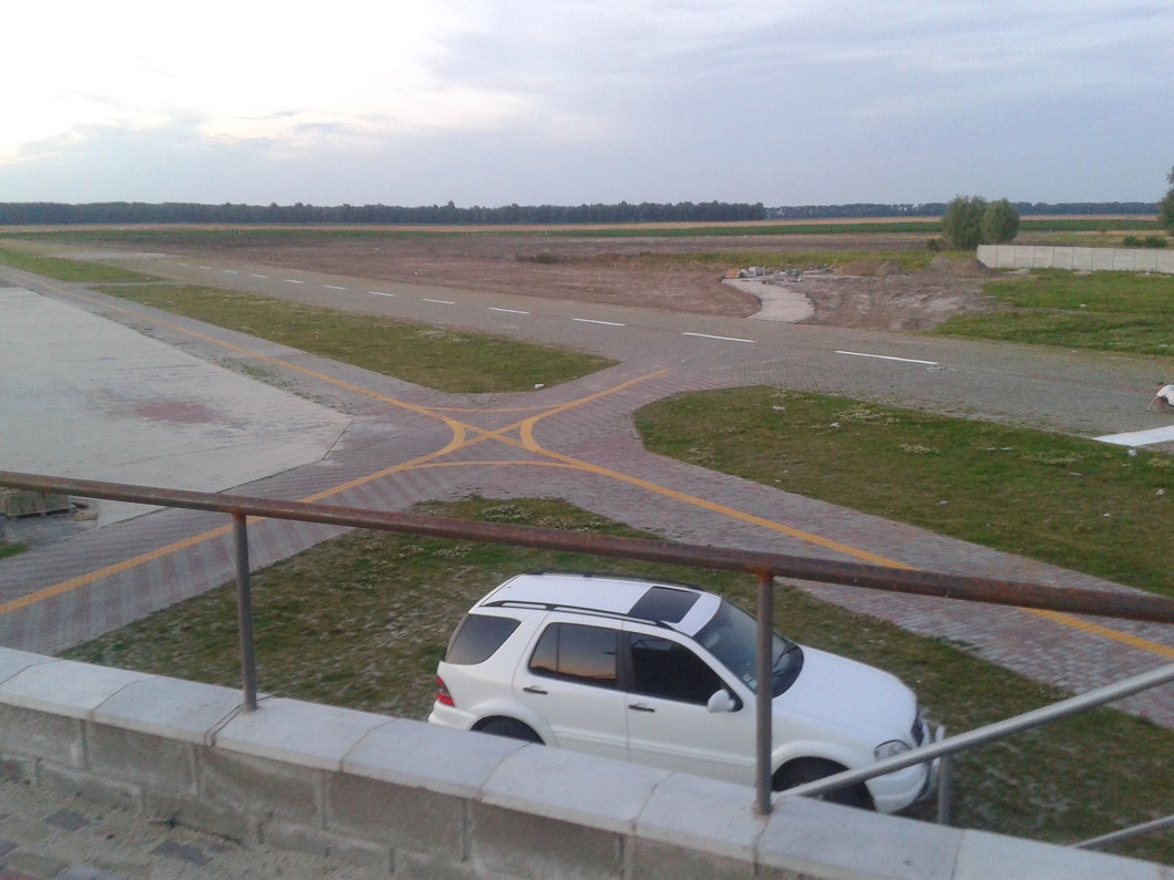

Наносим разметку на полосу и рулежки. Не пойму только одно - ширина белой прерывистой полосы на взлетке 0.3м и ее нужно видеть с высоты 200м - это понятно , но ширина желтой сплошной полосы на рулежке 0.3м и ее нужно видеть с кабины самолера при скорости 10 км\ч , руля по по ней же, при том , что ширина самой рулежки 4м - это мне не понятно. Для сравнения ширина разметочной полосы на автодороге 0.15м и ее видят милион водителей автомобилей во всем мире при скорости движения 120 км\ч. На мое замечание инспектор мне сказала , что я баран и задаю глупые вопросы :fool: , а эти нормы придумал ОЧЕНЬ УМНЫЙ человек. Кстати в БОРИСПОЛЕ для БОИНГОВ желтая разметочная полоса на рулежке тоже шириной 0.3м, правда ширина рулежки 100м .

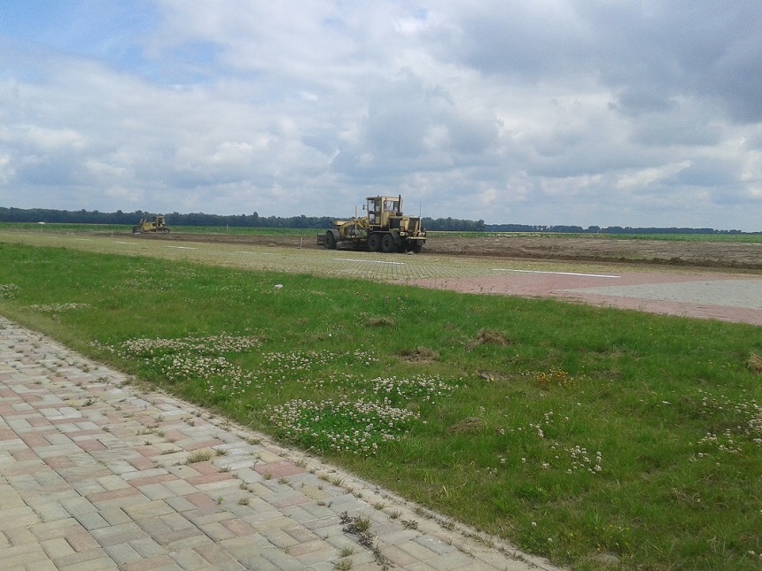

Так же взяли грейдер , который планирует землю для посева травы. А вот какую сеять траву - очень серьезный вопрос ??? :( ее около 6 Га и нужно косить каждую неделю. Может завести стадо баранов , что бы щипали ? :no: Так они все обосрут и за ними тоже нужно убирать :%) Может клевер ??? Вот и получается , что проще все застелить тротуарной плиткой :Yahoo!:

Ну что сказать - очень круто! Можно немножко покритиковать? Желтая разметка должна бы идти направо и налево до середины полосы, перед выруливанием на полосу должно бы быть обозначение holding point - как это по-русски? Такие две полоски поперек и одна прерывистая, на удалении от края ВПП, чтобы знать где останавливаться, когда кто-то взлетает. И, опять же, таблички с наименованием рулежек отсутствуют, можно их даже подсвечивать ночью, питания от солнечных элементов должно хватить.
Но в целом - аэропорт!
PS А насчет 30 см - так аэробусы обычно как-раз вдвое больше автобусов, и водитель сидит вдвое выше, так что все правильно. Только какое это имеет отношение к полянке, где твердое покрытие - и так уже роскошь?

Обработать швы ГЕРБИЦИДОМ раз в сезон-я так обрабатую меж бетонными плитами.
