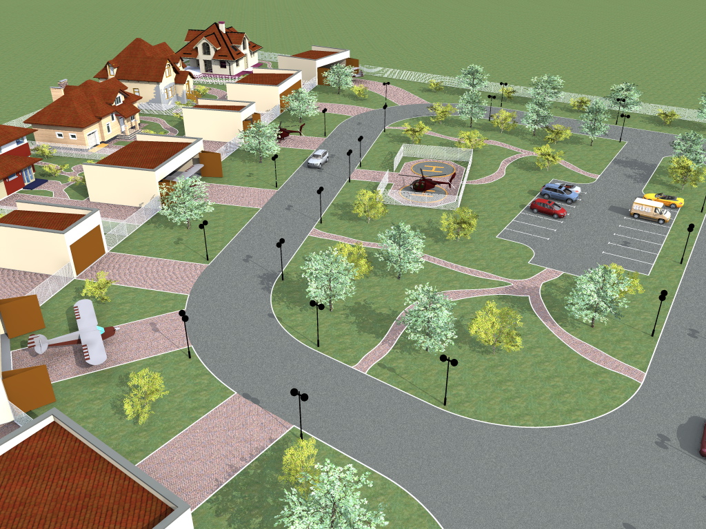

СообщениеДобавлено: 01 дек 2014, 20:11

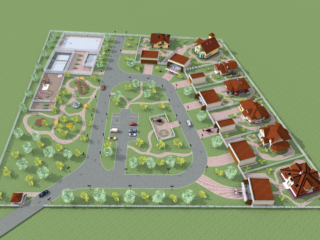

Новая картинка. Правда художник не понимает , что у самолета есть крылья, и вертолет не игрушечный , но исправить пока очень просто и до конца недели должно быть предложение с полосой 800м , минимальным количеством осветительных столбов и деревьев в виде чорнобривців.
деревня.jpg [ 485.18 КБ | Просмотров: 8173 ]
деревня.jpg2.jpg3.jpg [ 506.14 КБ | Просмотров: 8173 ]

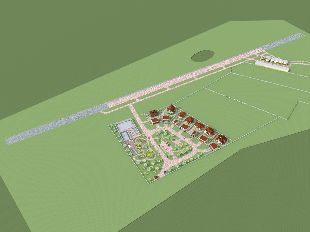

СообщениеДобавлено: 02 дек 2014, 21:09
Примерно так расположена полоса. Существующая 420м * 16м - розового цвета и планируемая 800м*20м - серая
Примерно вот так расположена полоса.jpg [ 278.02 КБ | Просмотров: 8116 ]
полоса.jpg [ 229.02 КБ | Просмотров: 8115 ]
СообщениеДобавлено: 03 дек 2014, 12:56
Зарегистрирован: 04 май 2011, 22:10
Сообщения: 33
Это уже что-то,что более похоже на идею... Но как по мне,то все ангары должны быть на самой задней линии воротами к полосе,а к домам должен быть подъезд на машинах и подход совершенно с другой стороны.Пешеходы и машины не должны пересекаться с самолётами на рулёжках.... Для начала хотя бы развернуть весь комплекс участков на 90 град по часовой и навести порядок с рулёжками...А потом уже все сопутствующие понты,типа кортов,лавочек,дорожек для пешеходов и стоянок для машин.Это всё не должно быть там,где рулят самолёты.
P.S. Идея хоть и не новая,но классная...
СообщениеДобавлено: 03 дек 2014, 13:22
Воспринимаю это как иллюстрацию идеи. Ясно что архитектор - чайник
СообщениеДобавлено: 03 дек 2014, 14:18
Сообщения: 33
Ну и заказчик пока тоже не представляет необходимости серьёзного и профи подхода... Пока это только иллюстрация неупорядоченных мыслей в голове у заказчика...

Сейчас южный торец полосы расположен на расстоянии 270 м от дороги на Русанов. Предполагается ли строительство подземного автомобильного туннеля на этом участке дороги при удлинении полосы на юг? :)
СообщениеДобавлено: 04 дек 2014, 20:16
В проекте предполагаются только установка дорожных знаков " Низко летящие самолеты "

Даже если поставить знаки "Очень низко летящие самолеты" -это не вариант.
Тогда либо тунель, либо сфетофор с дистанционным управлением. :)
СообщениеДобавлено: 05 дек 2014, 20:25
Еще оригинальнее и по-новаторски пустить авто по эстакаде, а самолеты пусть на выдерживании (или на выравнивании) проходят ПОД эстакадой. Очень поможет так-же освоить глиссаду. :pardon:
СообщениеДобавлено: 06 дек 2014, 12:09
Сообщения: 55
Эстакады и тунэли - это все весело конечно :) ну а если серьезно?
А если серьезно, то будет как в проекте - автодорожные знаки "низко летящие самолеты". И соответствующая маркировка полосы. Я так думаю.
Там уже на полосе с южной стороны нанесены знаки о смещенном торце полосы. А это значит что для посадки рекомендовано использовать только ту часть полосы где заканчиваются знаки (стрелки вдоль оси ВПП). И похоже причина как раз в препятствиях на подходе. Точнее не достаточно минимально безопастносной высоты над этими препятствиями при заходе по среднему трех градусному профилю.
Так что полосу удлинить в сторону дороги можно и использовать этот участок полосы для взлета. А вот для посадки только там где заканчиваются стрелочки.
Но самое главное во всем этом. Вся эта маркировка полосы - это информация для пилота. Это как знаки на дороге для автоводителей. И никто за вами бегать и запрещать вам садиться на стрелки не будет. Вы сами для себя решите как вам безопастно перелететь эти препятствия и где выполнить посадку. Кто то заходит полого, а кто то круче. А вот не понимание этих знаков может привести к печальному.
