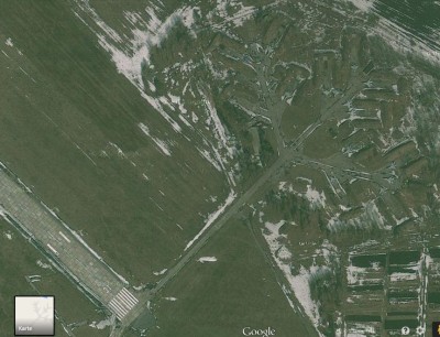

Да дорога не проблема: светофорчик поставить, да мента в будке :)
Аэродром, кстати, работает по сей день, только будку убрали. Приземлялся в этом году на том аэродроме.
Еще вариант - заглубить дорогу, так сделано в Альтенбурге
Насчёт компоновки: может не изобретать велосипед - взять готовый проект? :)
Хотя... Кольцо хорошо тем, что можно объехать, если кто-то как-раз выруливает.
Vasilkov.jpg [ 157.99 КБ | Просмотров: 8981 ]

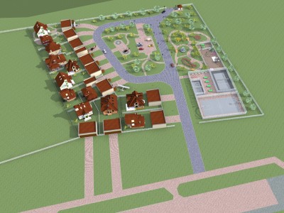

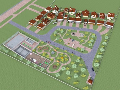

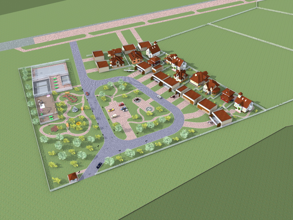

Новые рисунки авиадеревни в Гоголеве
4-1.jpg [ 427.22 КБ | Просмотров: 8652 ]
4-2.jpg [ 510.36 КБ | Просмотров: 8652 ]
4-3.jpg [ 460.47 КБ | Просмотров: 8652 ]

На крайнем рисунке явно повезло только ближним четырём участкам с непосредственным выходом на рулёжку... Хотел бы я послушать,что вам скажет владелец самолёта,желаюший жить за городом и получающий 4 сотки земли....И зачем машинам,въезжающим на территорию,выезжать на ВПП?

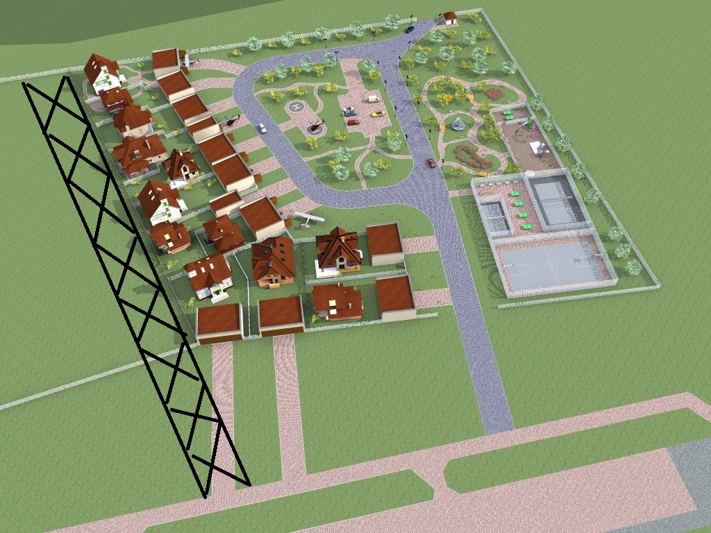

А если поменять местами ангары с домами, и вывести общую рулежку с другой стороны, разграничив авиа и пешеходные зоны?
хорошая идея...
СообщениеДобавлено: 04 фев 2015, 11:27
Вообще, лучше всего, расположить участки вдоль полосы, с ангарами смотрящими на рулежку, а подъездную дорогу, с другой стороны участков.

Так а я про шо? Ничего не нужно придумывать заново.Достаточно посмотреть в гугле готовое исполнение во Флориде или во Франции.Там всё строго разганичено и не пересекается...Не дай Бог во время руления выскочит животное.ребёнок или велосипедист или машина...!!!! Машины,дома,бесь быт и вся инфраструктура с одной стороны,ангары,самолёты и рулёжки с другой...
.....тогда будет не авиагородок (деревня, маеток....), а авиа гаражный коопЭратив :oops:
СообщениеДобавлено: 05 фев 2015, 01:05
Юра, лишишь кайфа пилотов-любителей, принявших пару пинт пива "на борт", кайфа порассекать по аэро деревне на самолёте с открытыми дверями, включив музон через киловатный усилок с подвеской из двух сто литровых сабвуферов под крыльями. Причём всё, с управлением на гидравлике. Даже ДУ к плейеру. На гидравлике. :beer: :pardon:
