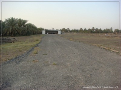

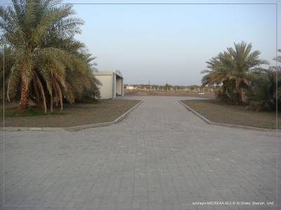

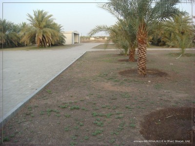

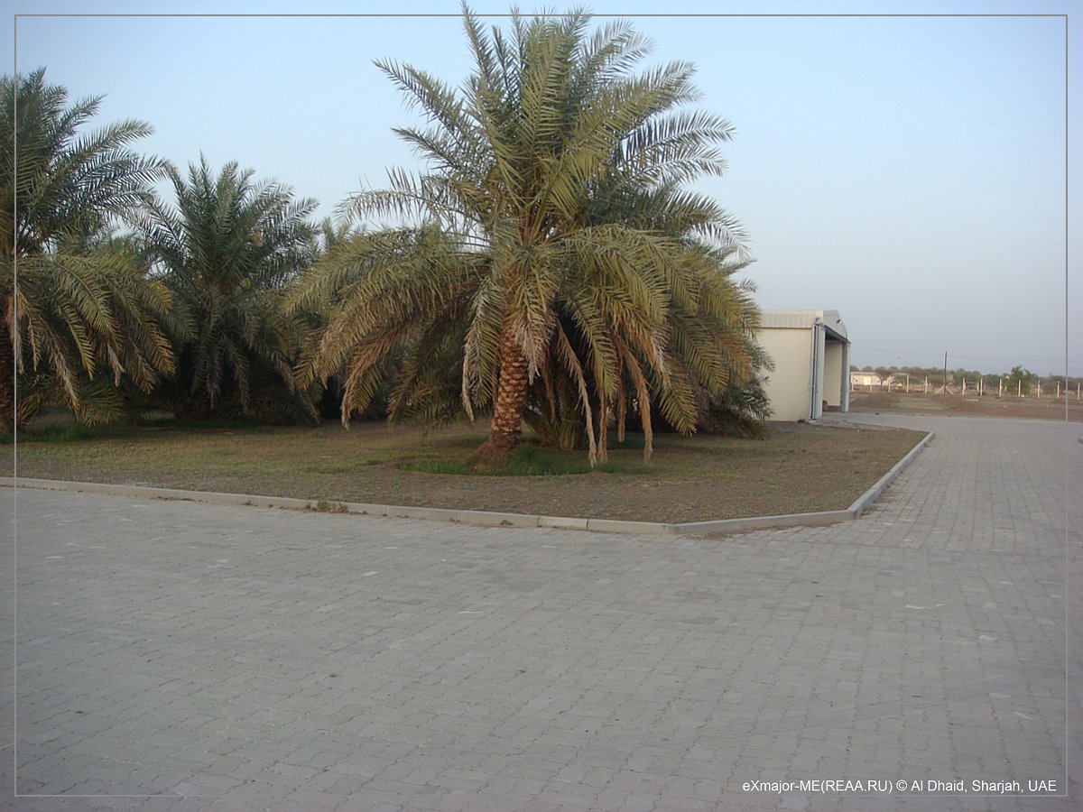

..."встречал" такую ВПП один раз, но она была на стадии строительства. :(
...вернее намерения строить такую ВПП. :good:
...к тому времени она уже "служила" двум эропланам, года четыре.
...при ежегодных штормах с ливнями(вода за час поднимается по щиколотку) и пылевых бурях.
...в данный момент даже и не знаю, достроена она или нет?(т.к. частный эродром, доступа нет).
...готовы были только рулёжка и перон(покрыты тротуарной плиткой, толщиной 60 мм).
Комментарий к файлу: Al Dhaid, Sharjah, UAE
001-Angar and Airdrome (19).JPG [ 204.08 КБ | Просмотров: 10778 ]
001-Airdrom Private Palm (7).JPG [ 202.4 КБ | Просмотров: 10778 ]

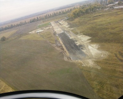

СообщениеДобавлено: 21 окт 2011, 19:57

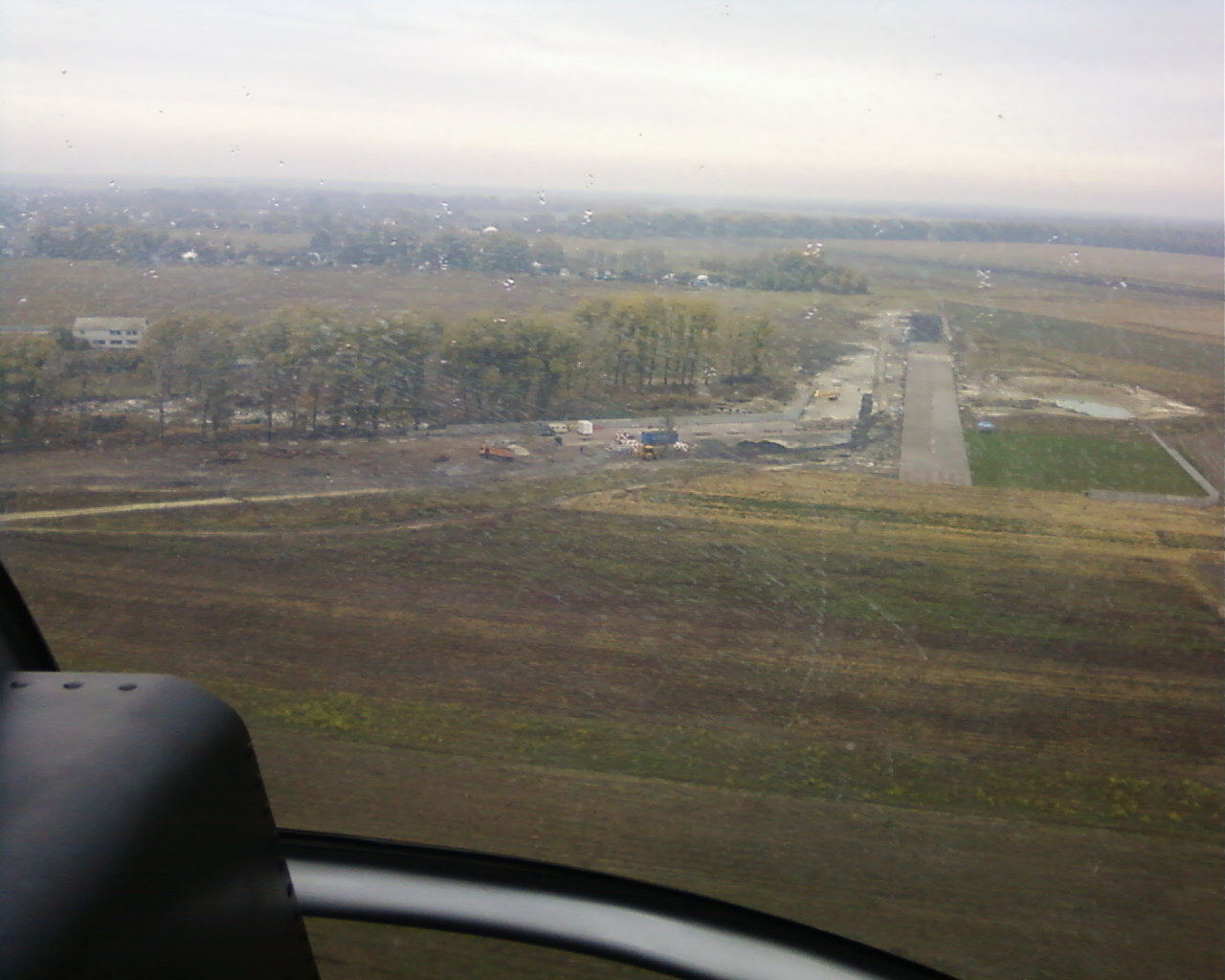

Курс 010
Photo-0025.jpg [ 223.36 КБ | Просмотров: 10736 ]

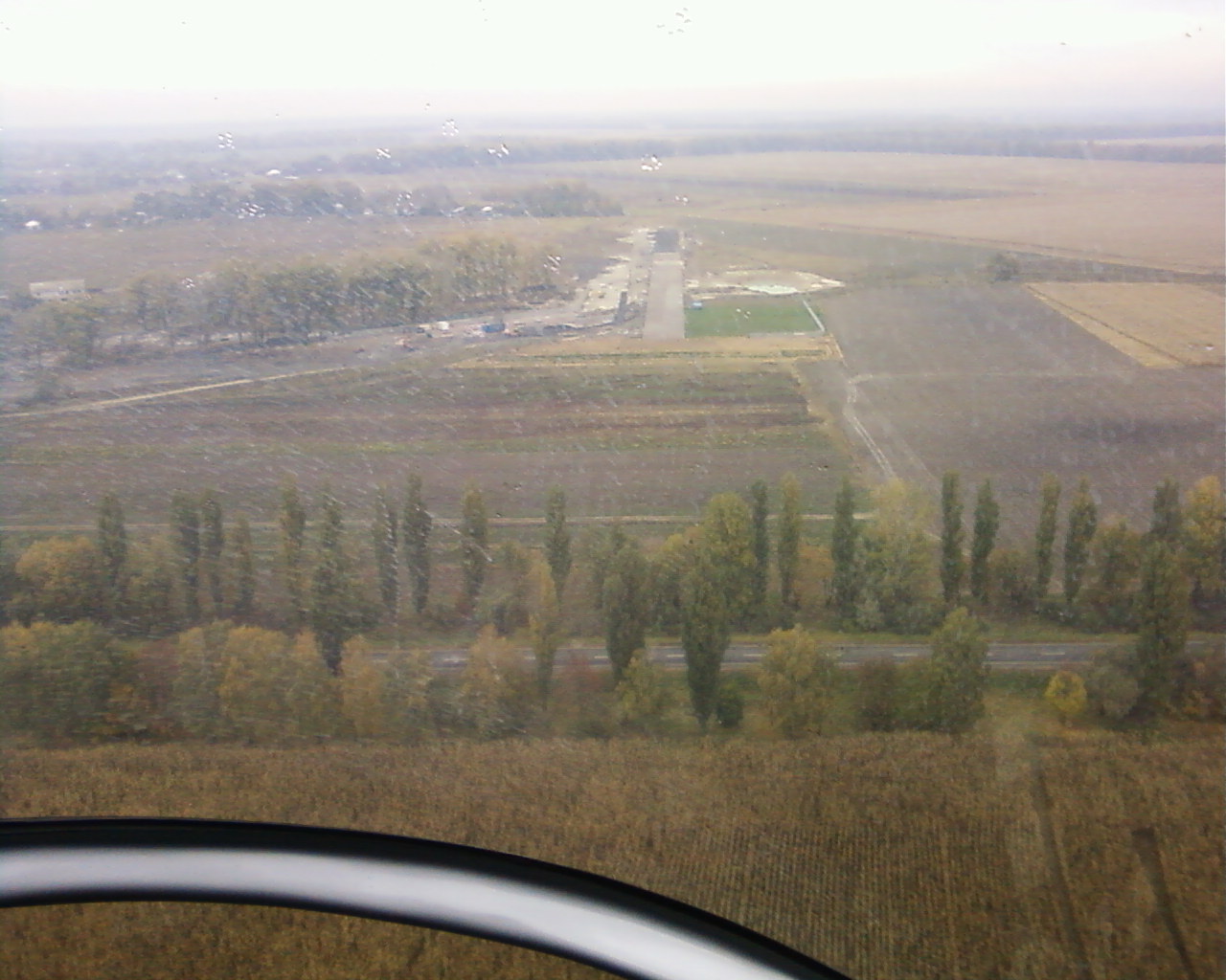

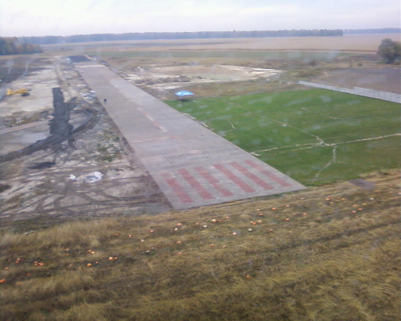

СообщениеДобавлено: 21 окт 2011, 20:00

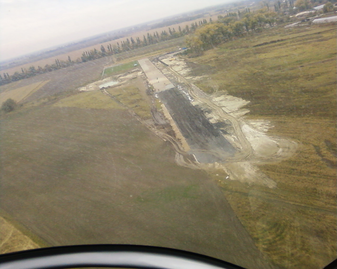

Курс 190
Photo-0152.jpg [ 215.58 КБ | Просмотров: 10735 ]
Photo-0165 (Large).jpg [ 99.62 КБ | Просмотров: 10735 ]
