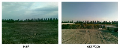

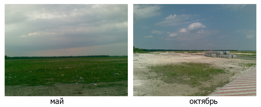

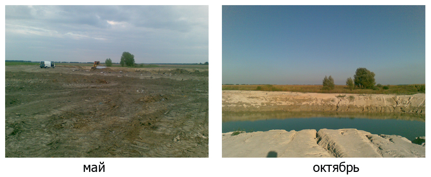

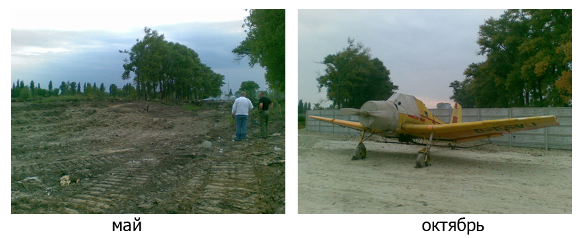

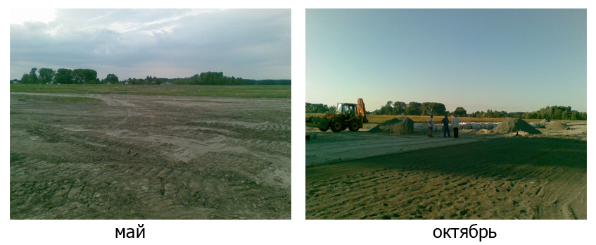

Как маленькое лирическое отступление - фото, снятые, примерно, с одних точек.
Вот какую работу проделал Александр Николаевич.

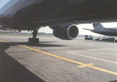

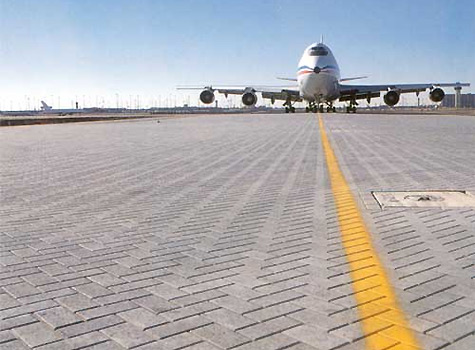

ПРАВИЛЬНОЙ ДОРОГОЙ ИДЁТЕ ТОВАРИЩИ!
Фото от @Холода
УКРАВИАФОРУМ
001.jpeg [ 56.37 КБ | Просмотров: 8486 ]
001-1.jpeg [ 18.67 КБ | Просмотров: 8486 ]
СообщениеДобавлено: 19 ноя 2011, 15:15
Сообщения: 1841
При таком расположении плиток, шума от колёс будет значительно меньше, чем при перпендикулярном наезде на шов.
Под плиткой явно не песочек, а полноценное основание, скорее всего бетон. А плитка выполняет роль защитного слоя основной полосы, который в случае разрушения отдельных мест, заменить легче, чем ремонтировать асфальт. Климатические условия (замамерзание-размерзание иногда по нескольку раз в сутки) тоже учитывать нужно обязательно.

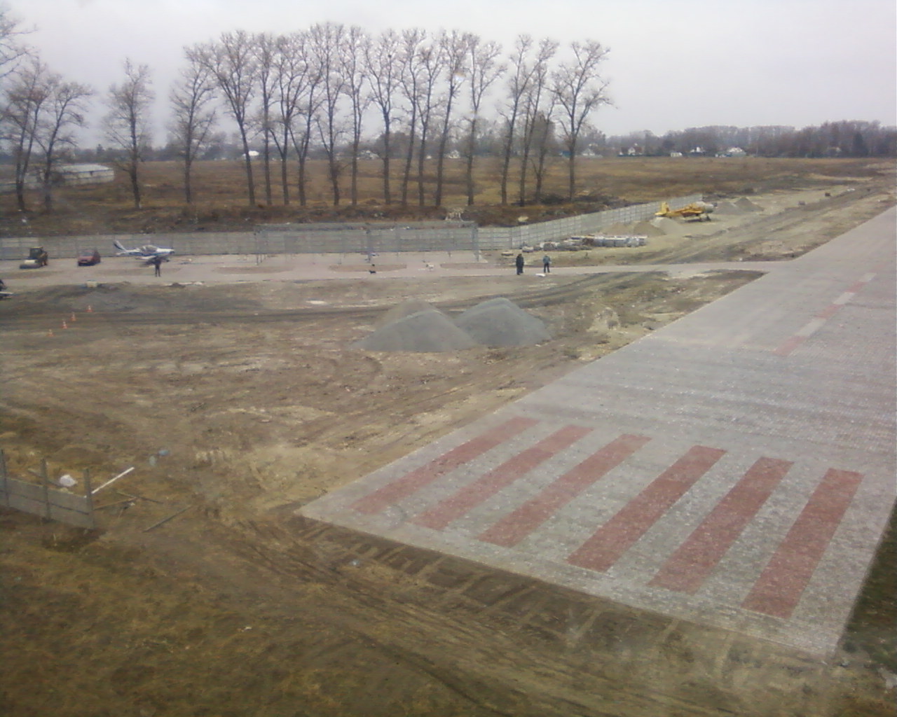

Сегодня доложили " первую очередь ". ВПП получилась 16* 430 м . Теперь делаем рулежку 350*4м.

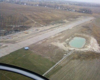

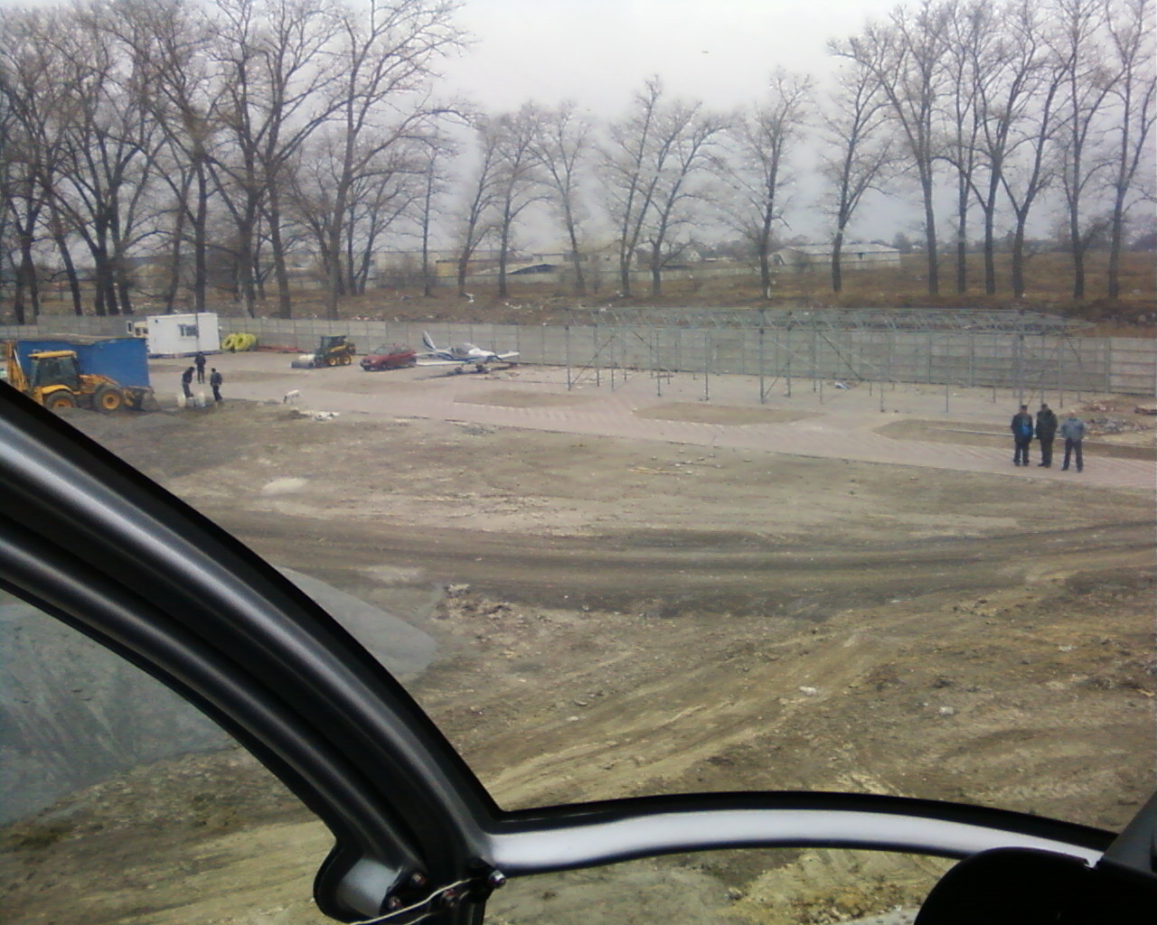

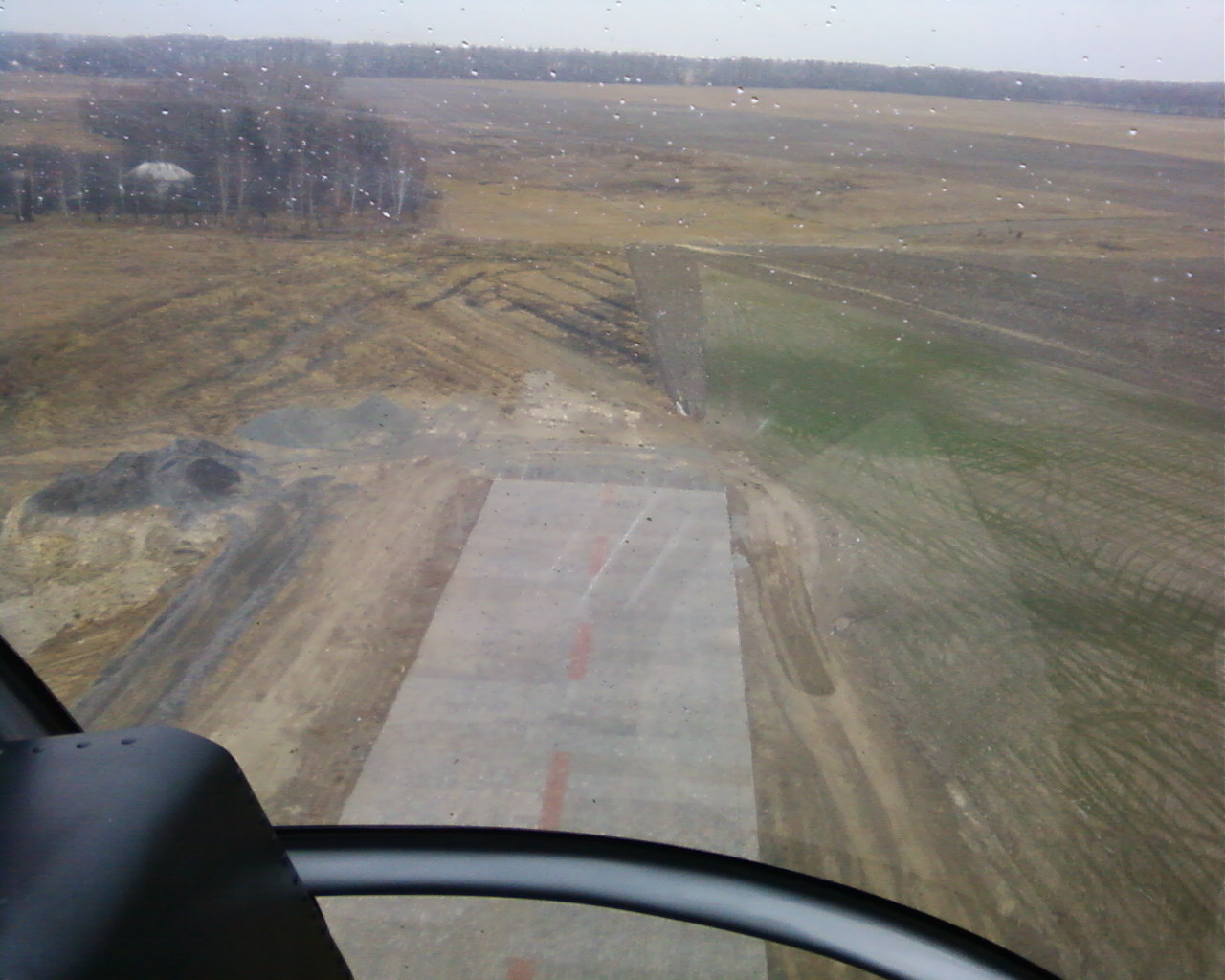

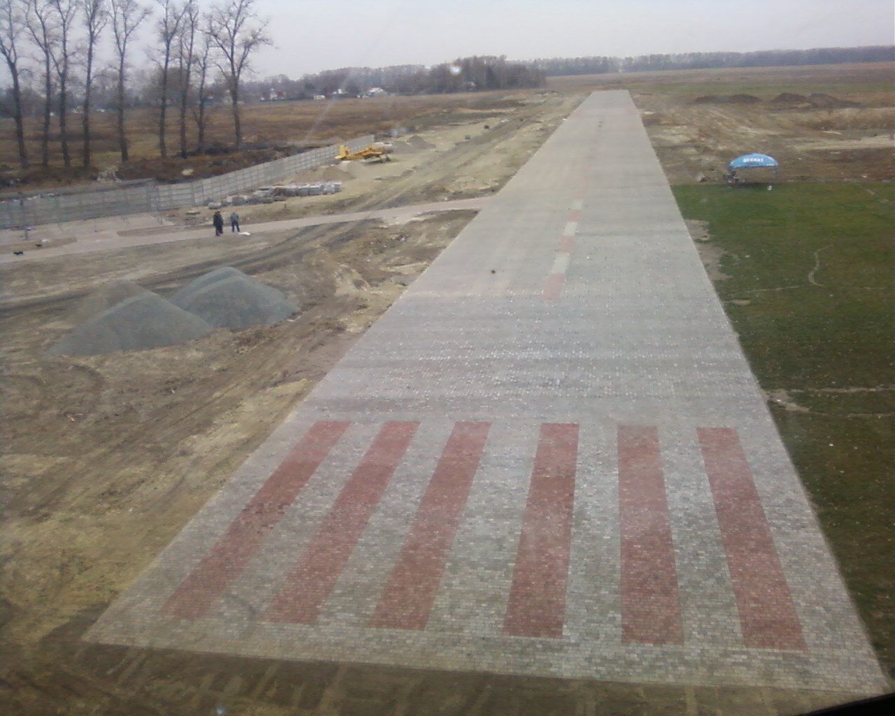

Два первых каркаса для индивидуальных ангаров .Пять мест свободных ,основание готово. Кто желает поставить свой -занимайте !!!
Фото-0023.jpg [ 235.72 КБ | Просмотров: 8351 ]
Фото-0038.jpg [ 285.89 КБ | Просмотров: 8351 ]
Комментарий к файлу: Получилось 431м30см
Фото-0024.jpg [ 238.98 КБ | Просмотров: 8351 ]
Комментарий к файлу: Короп +карась + белый амур -запущено 120кг.Строителей отдельно кормлю , что бы не поели рыбу.
Фото-0019.jpg [ 230.42 КБ | Просмотров: 8351 ]
Комментарий к файлу: Есть возможность продлить до 540м , кстати до 900м тоже , но земля вокруг резко подорожала и теперь как на Крещатике...
