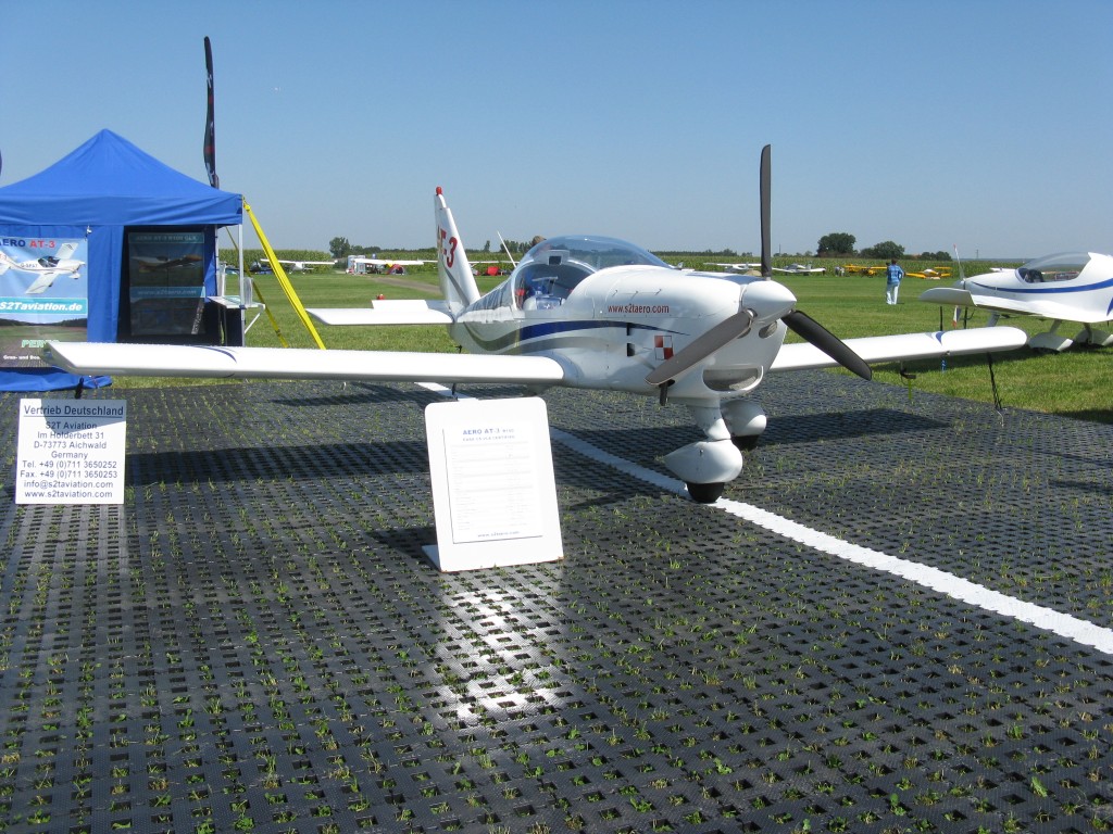

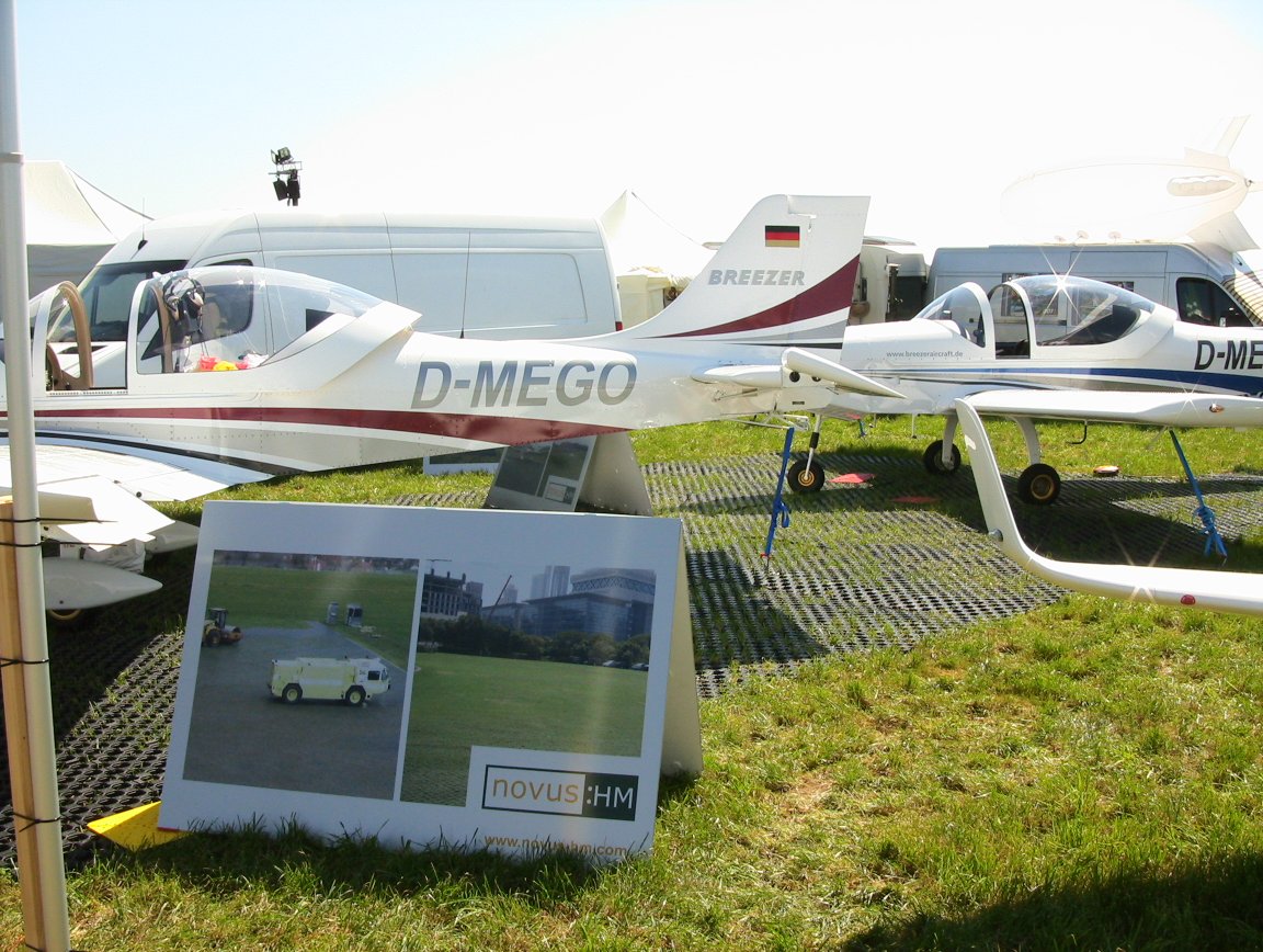

Вообще говоря, если существуют пластиковые конструкции для укладки на траву и производители уже конкурируют между собой - почему бы не попробовать использовать бетонную плитку для тех же целей?
Возможно, есть смысл разработать отдельную конструкцию плитки для этих целей, аналогично пластиковым - с большим количеством небольших отверстий на каждой плитке и соединением плиток между собой аналогично пазлам?
Комментарий к файлу: Фото с Таннкоша-2011
wwwIMG_6339.jpg [ 245.13 КБ | Просмотров: 8526 ]

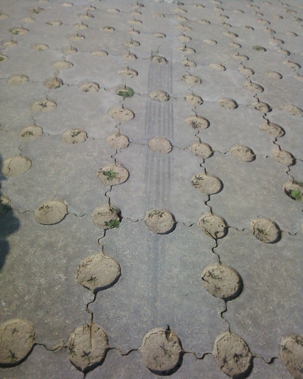

Длина полосы 1 этап - 430м , второй- 536 , с отменой маратория на продажу сельхозугодий возможность удлинить до 800-100 ( если нужно ?) . Ширина 16м + через 10м травы - рулежка на всю длину и шириной 4м.
Прессформу на эту плитку сделал специально для полосы ( я произвожу прессформы и пресса для плитки ) и расчет был таков : диаметр отверстия для травы должен быть максимальный , но меньший , чем ширина колеса ( что бы оно не проваливалось ) , отверстий должно быть много , но чтобы не ослабить прочность плитки при ударе ( поэтому нет отв. по средине плитки ) . А чтобы не было смещения между плитками - пазлы на всех сторонах .
Photo-0001.jpg [ 262.96 КБ | Просмотров: 8516 ]
