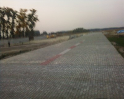

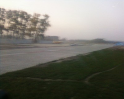

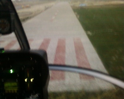

СообщениеДобавлено: 06 окт 2011, 19:52
С высоты 10м.Готово 245м полосы
Photo-0093.jpg [ 202.67 КБ | Просмотров: 10050 ]
Photo-0129.jpg [ 150.06 КБ | Просмотров: 10050 ]
Photo-0130.jpg [ 116.04 КБ | Просмотров: 10050 ]

Шикарная полоса получилась!
Думаю первая на Украине точно, из тратуарной плитки.
Александр, ВЫ достойны уважения.
Жаль самолет пока не готов, перерегистрирую.
Прилечу обязательно, познакомимся поближе :beer:
