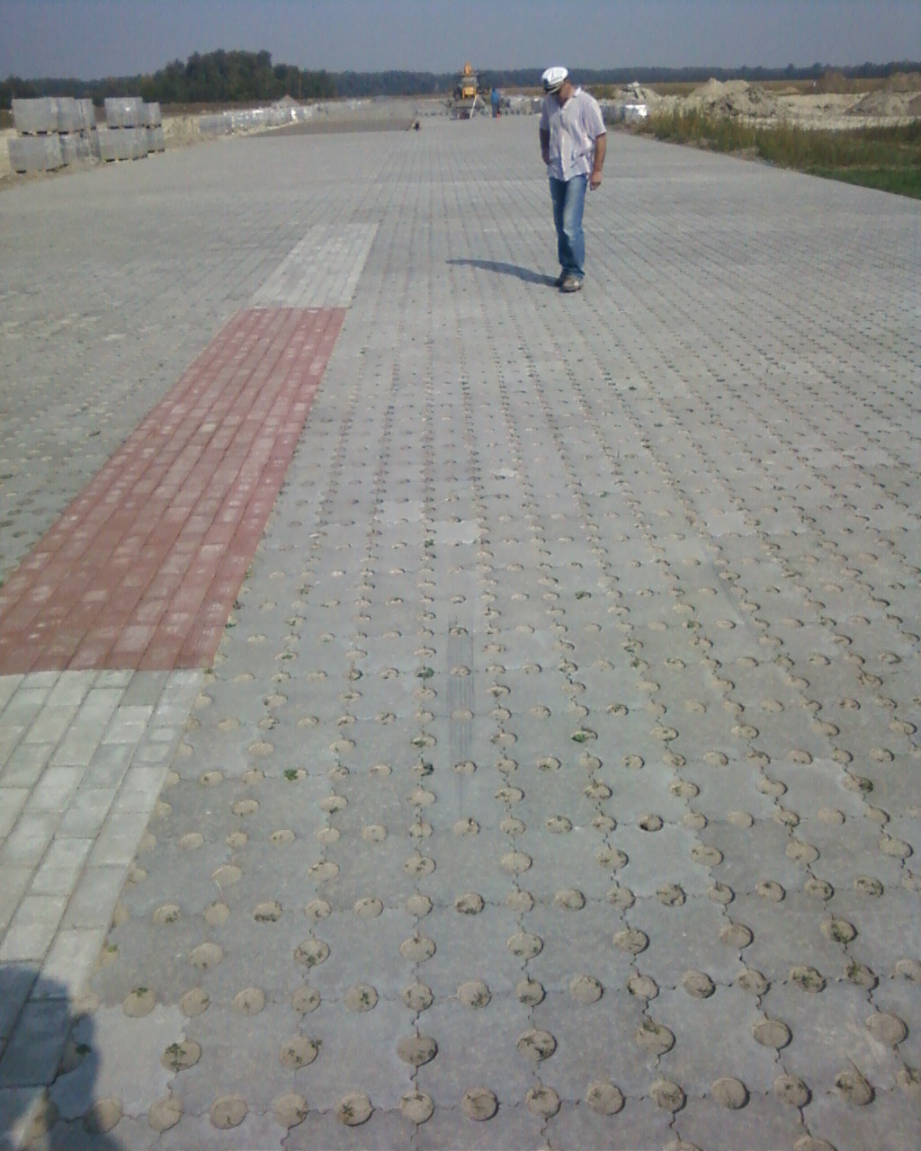

Подскажите , какие могут быть плюсы и минусы ВПП из тротуарной плитки ?
Комментарий к файлу: Первое касание
Photo-0002.jpg [ 239.95 КБ | Просмотров: 52631 ]

Готово 180м

Любая ВПП - это не просто тротуарное покрытие . Это подушка,подложка,обесечивающая отсутствие деформаций под разного рода механическими нагружениями,тепловыми,обеспечение отвода осадков и стоков.Ничего на фото не просматривается.Опасаюсь,что данный фрагмент - эдакая декоративная,макетная ВПП. Хотя сам по себе идея использования подобного материала уже как-то где-то мелькала.Но не в качестве материала ВПП (не отвечает условиям нагружения) а в качестве материала РД, а нарушение целостности покрытия при скорости движения ВС при взлёте и посадке чревато как минимум повреждением шасси.
СообщениеДобавлено: 27 сен 2011, 21:57
На полосе будет летать авиация АОН и плитки вполне выдержат нагрузку.
Нужно обратить внимание на дренаж, отвод воды после дождя.
Основной враг - влажная погода,осадки.
И естественно к самим плиткам требование повышенное.
Плитка конечно не дешево, но как альтернатива покрытия, должна служить долго.
Так как все будет под постоянным контролем, то все возникающие просадки и разрушения, думаю, будут быстро восстановлены.
Особенно зимой, нужно акуратно чистить снег.
А можно уже по партизански прилететь в гости,на разведку?
На фото видно, достаточно плитки уложено для посадки взлета.
И еще вопрос, когда можно договариваться о стоянке самолета?
Сколько километров от Дарницы?
СообщениеДобавлено: 27 сен 2011, 22:22
Если делать правильно, с подушкой - выйдет дороже чем асфальтобетон. Если же просто положить без подушки, то через сезон-два её порвет плюс просядет в многих местах и будет волнистая полоса. Может получиться в итоге хуже, чем просто укатанный грунт.... :pardon:
