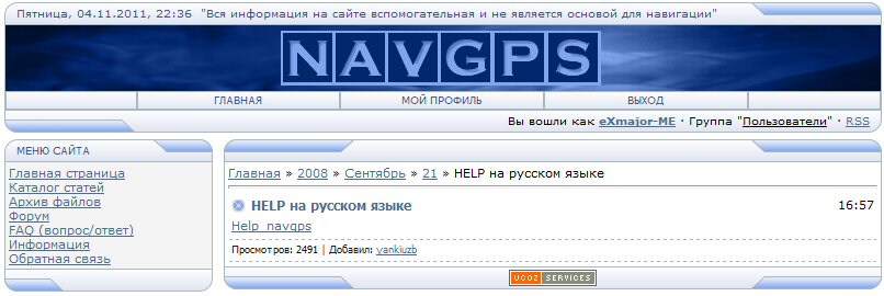

...три раза пробовал!
..."ругается", что файл повреждён!
...например из Мидлл Иста и Центральной Азии сайты на UCOZ, открываются только через прокси или вообще мёртвые!
...Пан Юрий! ...есть возможность банально отправить на "мыло" ???
Image2.jpg [ 52.57 КБ | Просмотров: 6709 ]
 Заголовок сообщения: Re: Новая база площадок и аэродромов АОН Украины для NavGPS
СообщениеДобавлено: 04 ноя 2011, 22:02
Добавил русскоязычный хелп в здесь Библиотеке, не окончательный вариант, но помогает разобраться что к чему.
