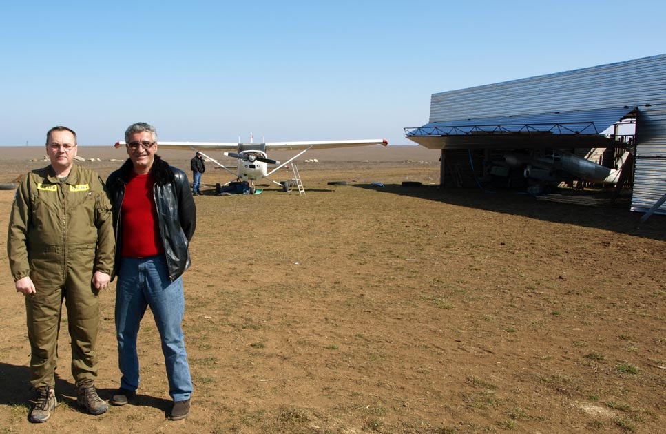

Давид Кеосаян, режиссер.
Его отец снимал у нас в Крыму "Неуловимых мстителей"
Летает на Цесснах и Элке.
Часто бывает у меня, летаем на ЭрВишке.
Очень ждет для своего нового проекта А-45
Кеосаян.jpg [ 116.52 КБ | Просмотров: 5999 ]

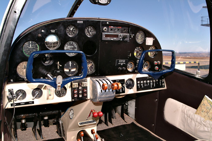

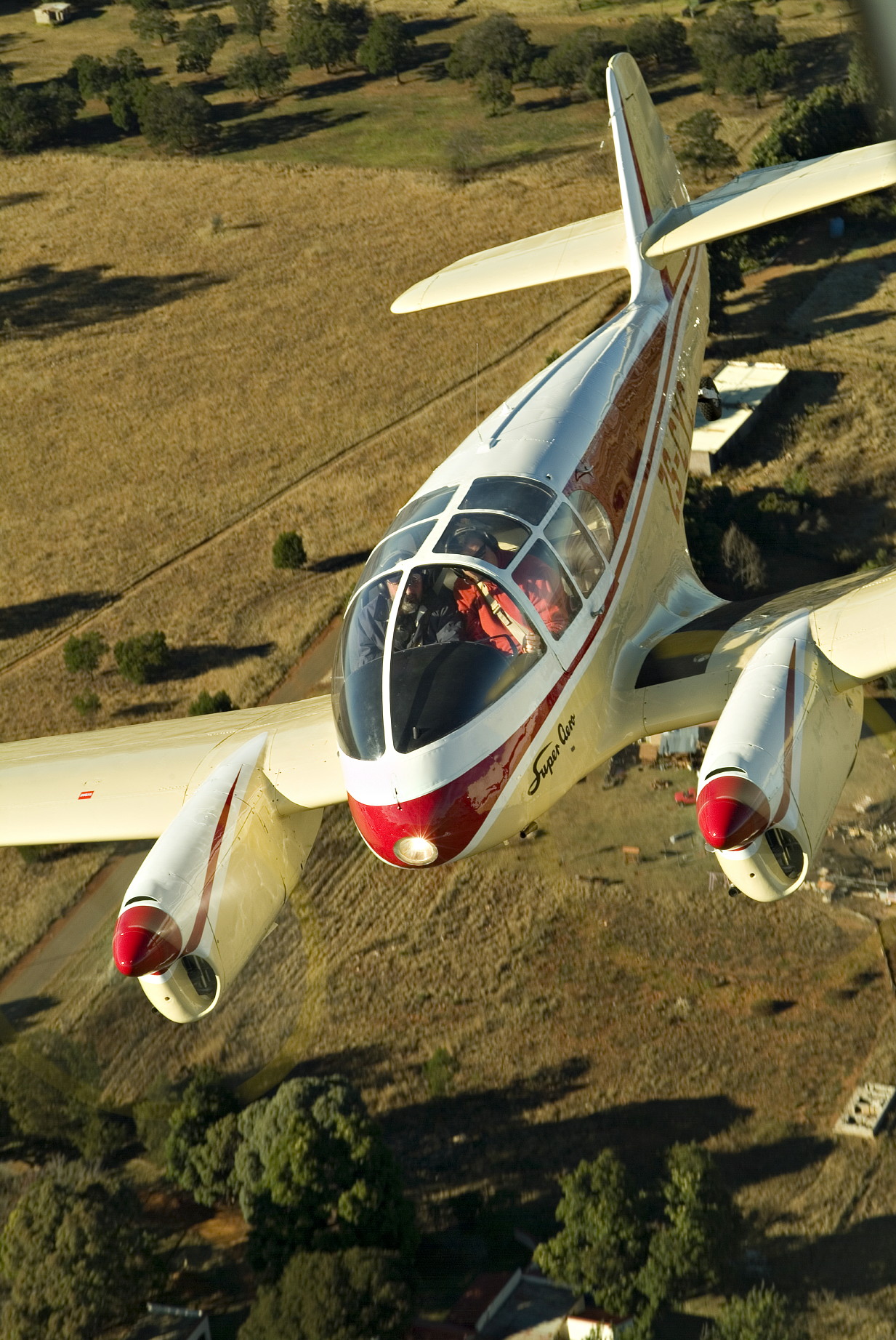

Super+Aero+45+026_14_2_1.jpg [ 615.75 КБ | Просмотров: 5958 ]
Super+Aero+45+Instrument+Panel.jpg [ 132.39 КБ | Просмотров: 5958 ]
