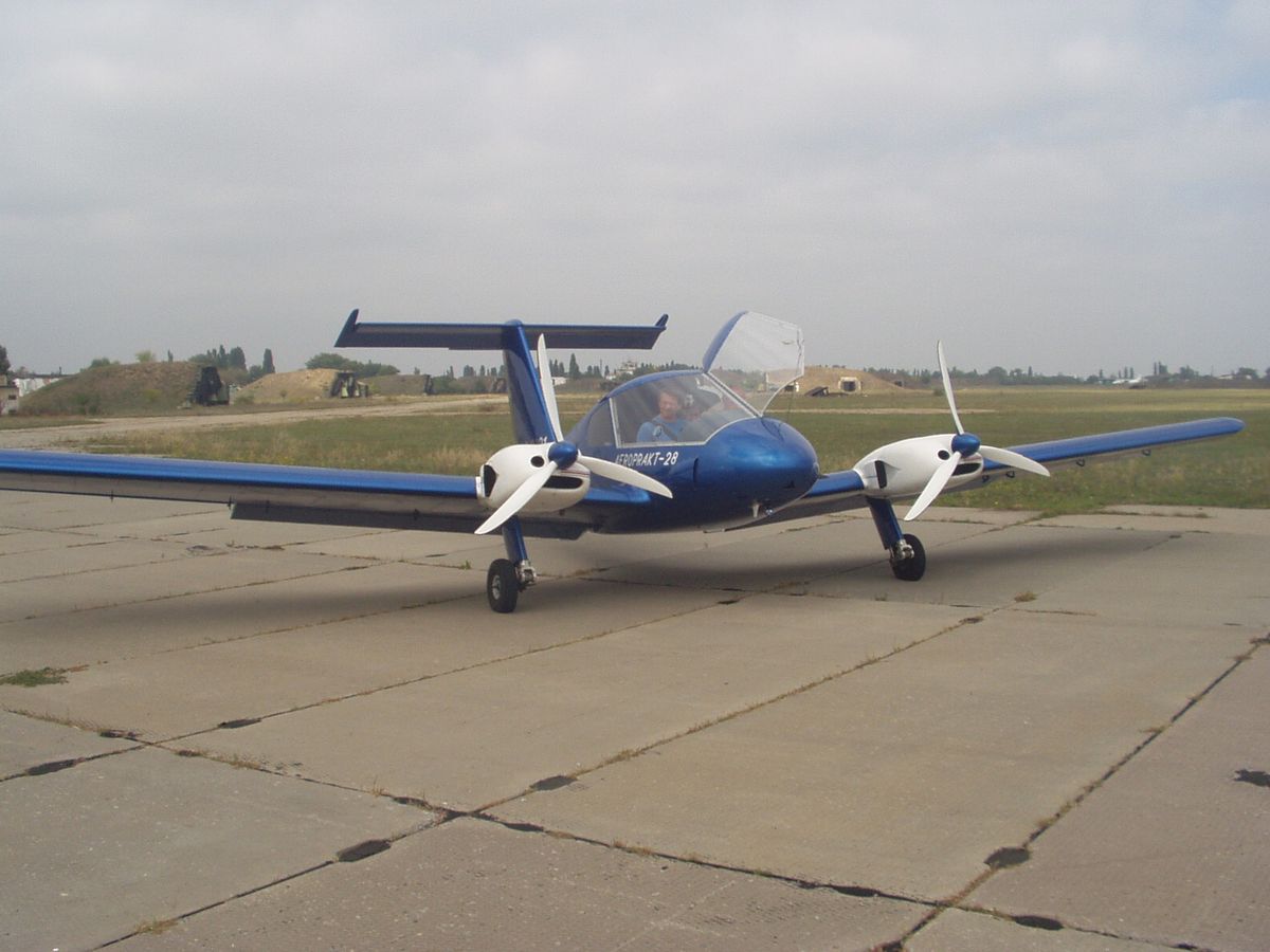

Василий!
Ваша Симба в 2005-м.
ЗПМ "Долина"
Simba.jpg [ 137.75 КБ | Просмотров: 39573 ]

СообщениеДобавлено: 24 мар 2013, 14:14
Симба в 2003-м.
Лиманское.
PA230011.JPG [ 113.54 КБ | Просмотров: 39562 ]

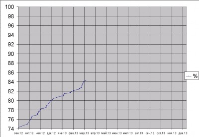

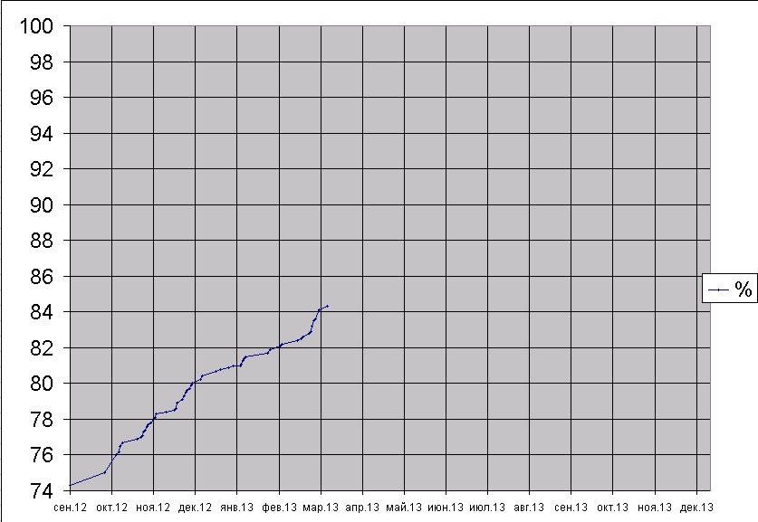

Работы где-то 15%, я не все показывал. Кое-что не поместилось в фойе (второе крыло, оперение). Мелочи вроде мотора было просто лень везти. Но работа на полгода как минимум еще есть.
Игорь, я тоже неисправимый оптимист. Когда было как на прикреплённом фото (ВМУ снята, но на подушках уже устанавливается), тоже думал, что осталось 15% :) .
А фактически это где-то половина.
Мелочёвка "заедает".
Sb.jpg [ 207.42 КБ | Просмотров: 39490 ]

Классный самолетик! Ну, если не быть оптимистом, то нечего вообще за это дело браться. Только идущий дорогу осилит. А насчет 15 % - это не ощущение, а точный подсчет:
Gesamt%:
no material 0%
material there 10%
beginned with 10%-50%
almost complete 50% - 99%
complete 100%
Stand 24.03.2013

И маленькая тележка:
Graph.jpg [ 102.82 КБ | Просмотров: 39475 ]
