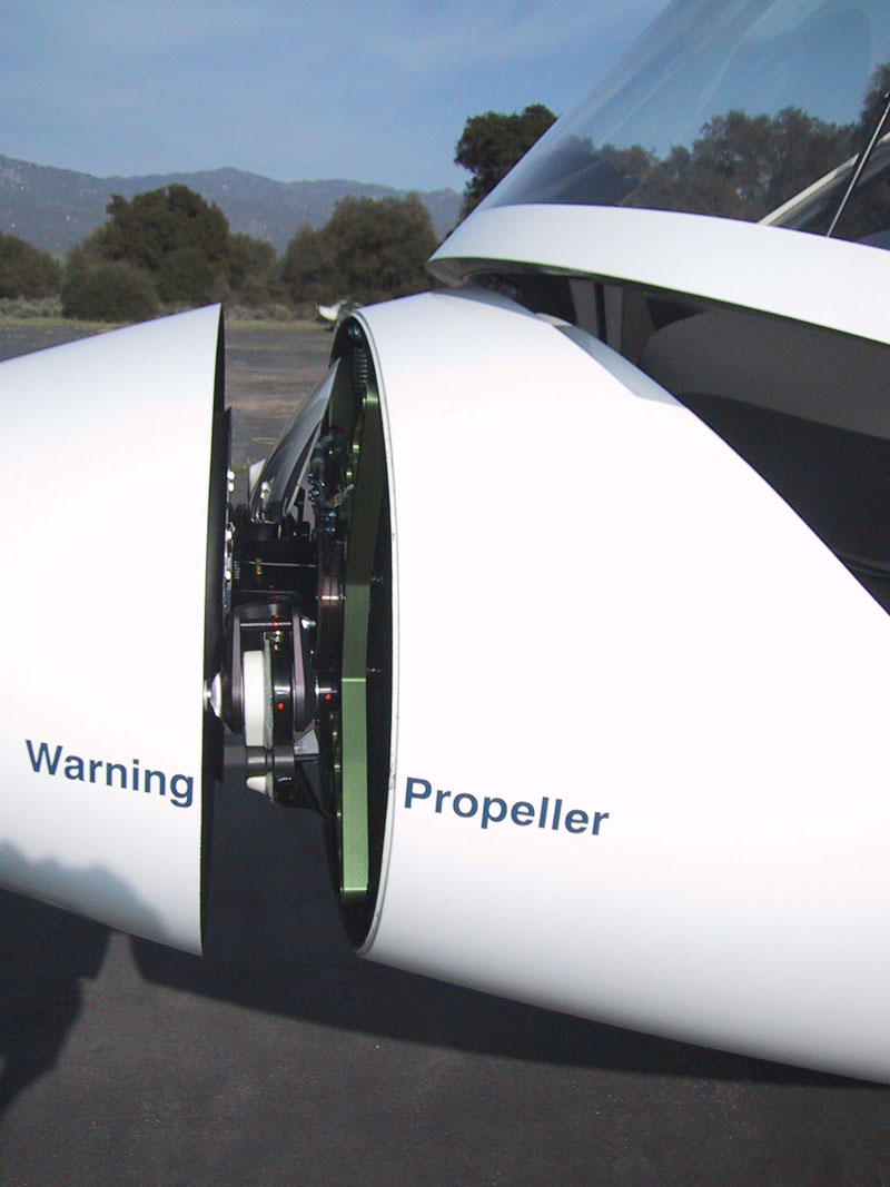

Можно как у Stemme S10-VT. А можно и ещё круче - обтекатель из лопастей :)
Уже 2 пива :D
nose.jpg [ 116.44 КБ | Просмотров: 11267 ]
