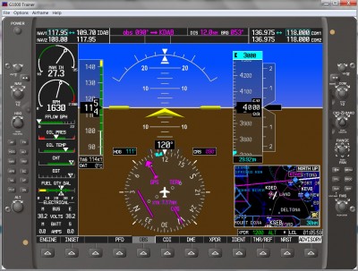

controllersky писал(а):
OBS- не активна.
И на Cessna NAVIII G1000 Trainer v8.01 тоже не активна.
Активна, когда в GPS флайтплане есть активный вейпоинт - пример в приложенном скриншоте (NAVIII 8.01)
DTO KDAB, потом OBS и курс 090
OBS.jpg [ 306.12 КБ | Просмотров: 4114 ]

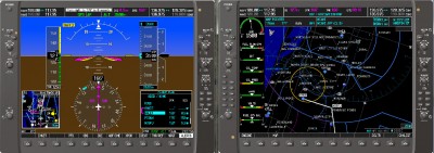

Вообще тренажер 1000 очень полезная штука. Мало что дает по самолету, но много что по 1000. Собственно, так, наверное, и надо
Сам частенько залезаю посмотреть - особенно когда есть вопросы по тому, как заход прошел или еще что по навигации.
Пример в приложении (тренажер для DA40, отличается немного. Параметры двигателя все абсолютно не о чем, но позволяет оба экрана сразу смотреть с придавленным разрешением) - прикидываю навигацию к родителям в гости слетать
G1000_Trainer.jpg [ 412.25 КБ | Просмотров: 4098 ]
