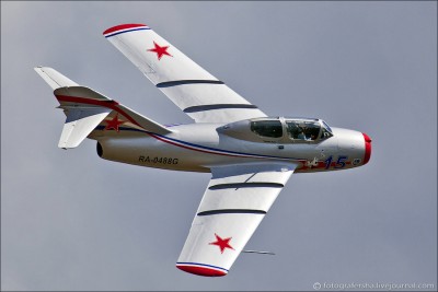

Или вот: :roll:
0_93acf_9dfdef31_XXL.jpg [ 366.46 КБ | Просмотров: 10497 ]
0_93985_605e2abe_XXL.jpg [ 319.08 КБ | Просмотров: 10497 ]
