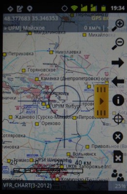

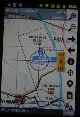

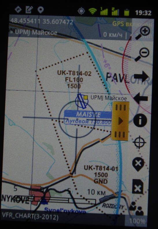

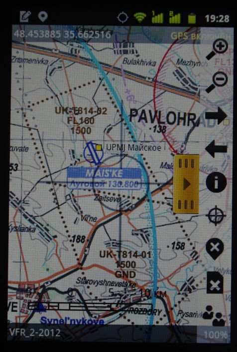

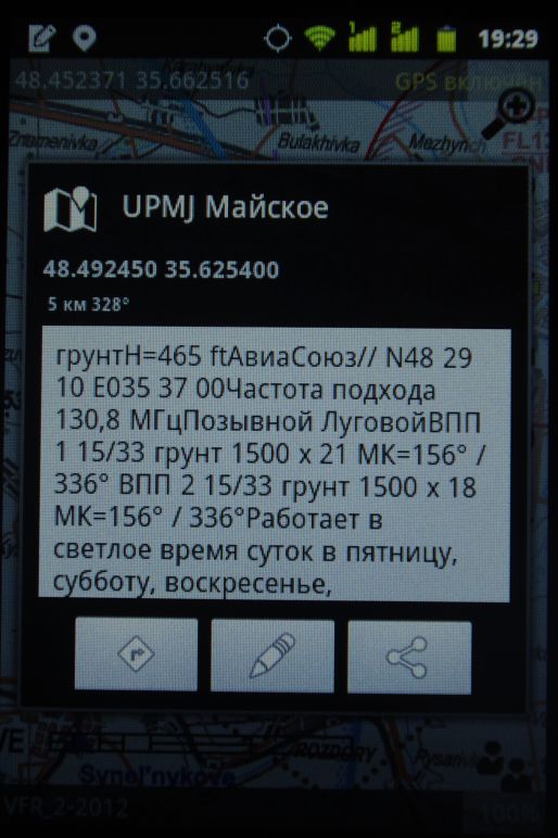

Далее о использовании программы.
Поскольку Андрозик поддерживает импорт точек в формате kml, есть смысл дополнить аэронавигационные карты Украины (см. раздел Полётные карты в Библиотеке) базой данных аэродромов Украины, собранной и предоставленной во всеобщее пользование Михаилом Faza (см. там же). Эти точки можно использовать при построении маршрутов, навигации на точку и т.д.
В итоге мы получаем готовый полноценный аэронавигационный прибор на базе ОС Андроид.
Выглядит это следующим образом (на примере коммуникатора Gsmart):
Комментарий к файлу: Аэродром Майское на фоне более подробной РНК ПВП.
IMGP1462.JPG [ 135.15 КБ | Просмотров: 7495 ]
Комментарий к файлу: Он же на фоне менее подробной РНК. Не удивляйтесь смещению относительно обозначения аэродрома на карте - на официальных РНК ПВП Украины аэродром напечатан со смещением относительно своего реального местоположения.
IMGP1464.JPG [ 124.24 КБ | Просмотров: 7495 ]

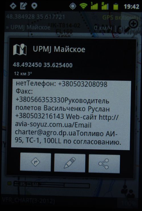

Комментарий к файлу: Если прикоснуться к точке аэродрома открывается окно с описанием аэродрома.
IMGP1463.JPG [ 121.78 КБ | Просмотров: 7495 ]

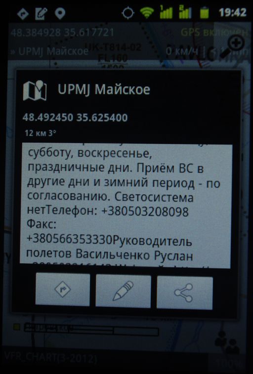

Комментарий к файлу: Если информация не помещается в окне целиком, её можно пролистать.
IMGP1466.JPG [ 111.75 КБ | Просмотров: 7495 ]
Комментарий к файлу: Приятно читать текст, который сам когда-то набирал ))
IMGP1467.JPG [ 116.51 КБ | Просмотров: 7495 ]
Комментарий к файлу: Ну и в целом, окрестности Днепропетровска выглядят следующим образом.
IMGP1465.JPG [ 139.66 КБ | Просмотров: 7495 ]

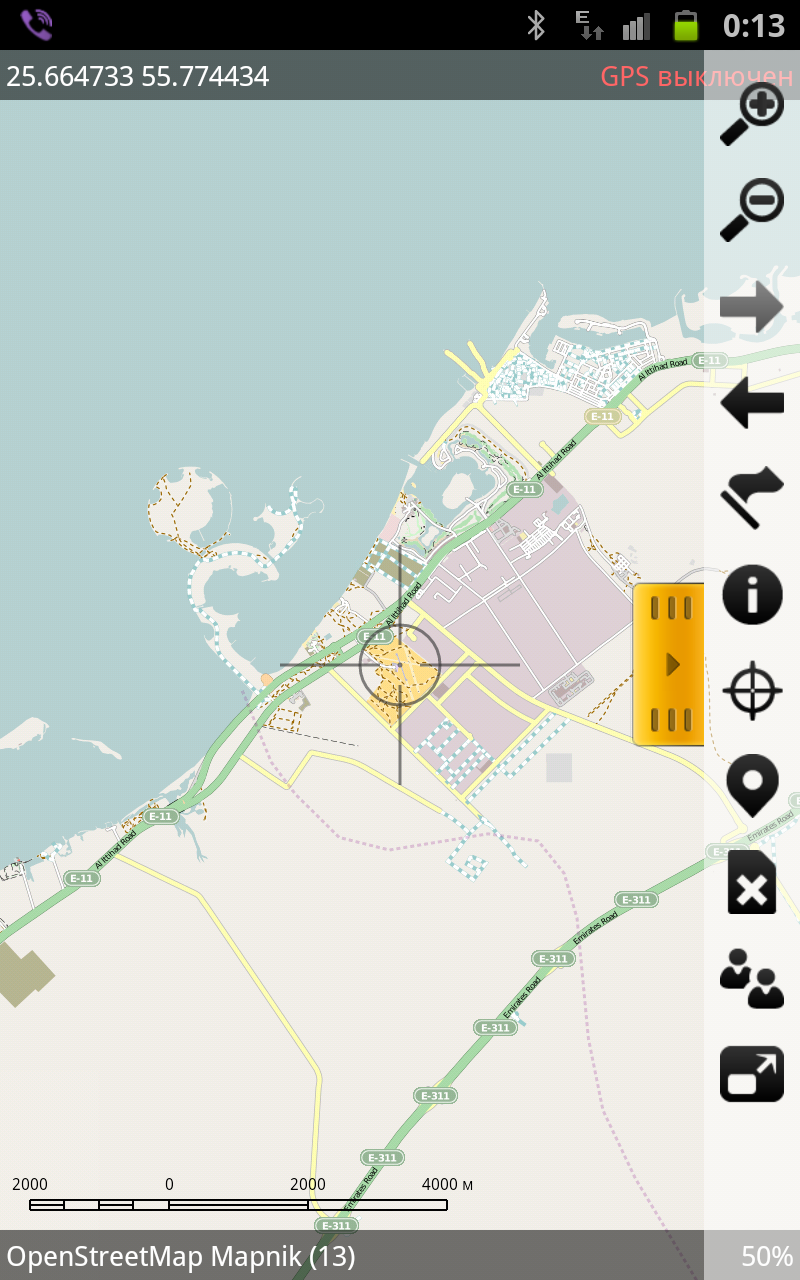

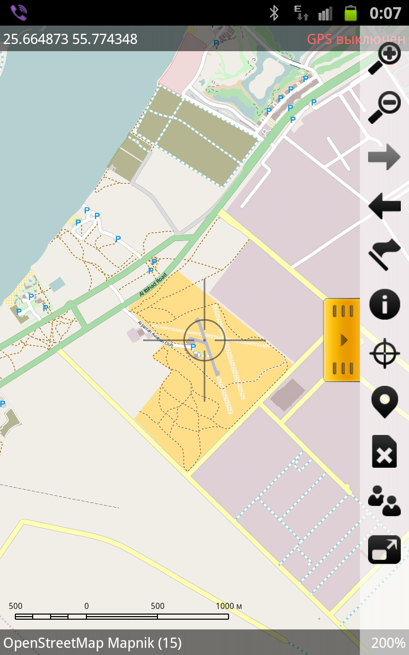

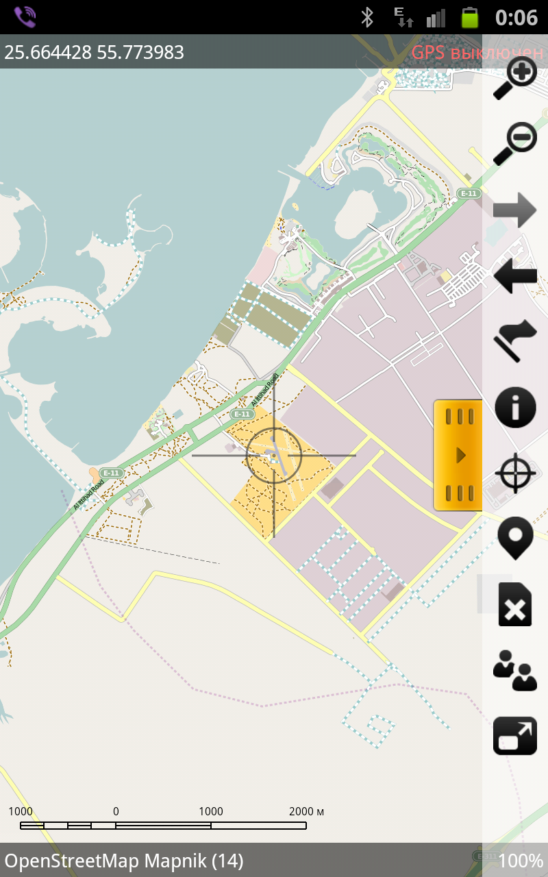

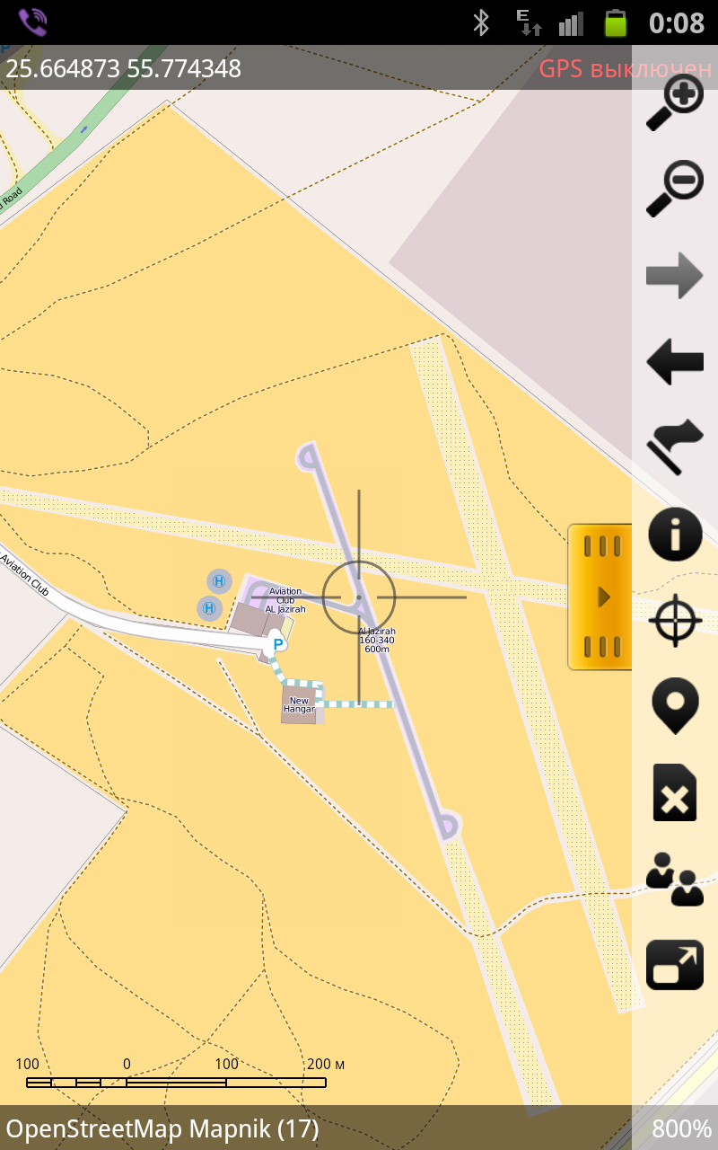

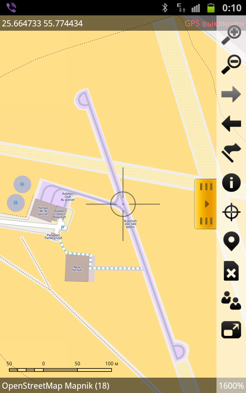

...Всё это ИГРУШКИ! Красивые картинки!
...у меня Samsung Galaxy tab10'1, а так же Samsung Galaxy Note, Samsung Galaxy SII.
...пробовал на всём (androzic) там, там и там, вывод ИГРУШКИ! Красивые картинки!
...это скрины из andrrozic на картах openstreetmap.
...всё что вы увидали рисовал Я сам лично("весь мир пользуется").(и ещё 12 аэродромов!)
...Наливайковку, начинал рисовать, по наивности подумал, что кто-то из вас продолжит...
