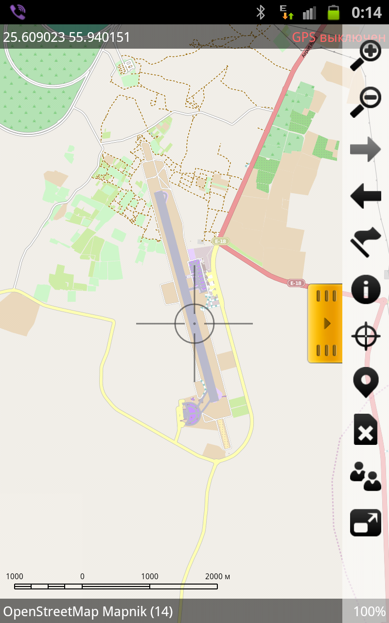

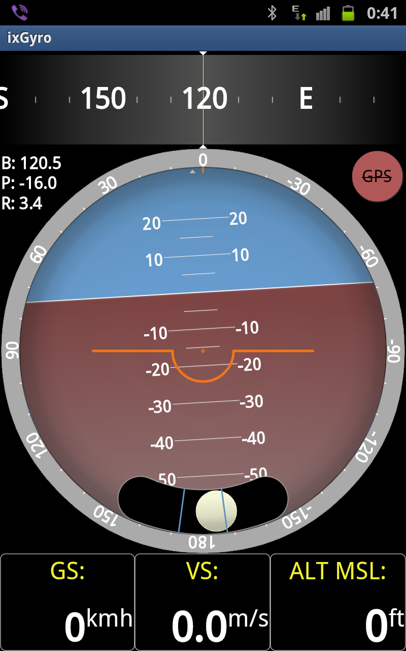

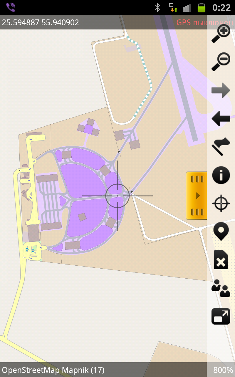

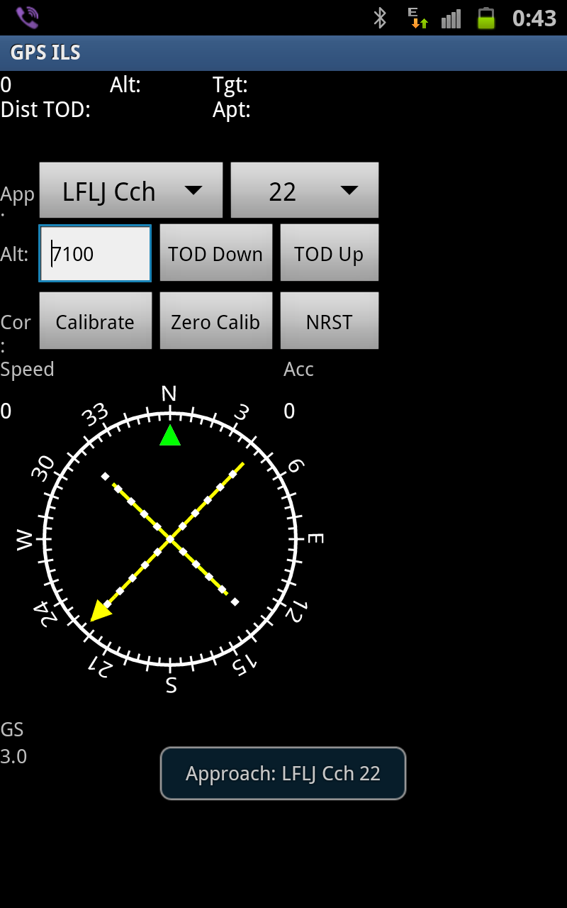

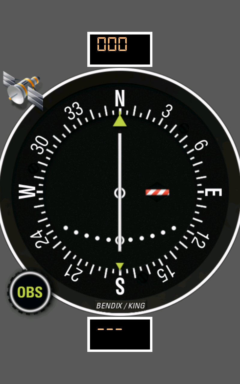

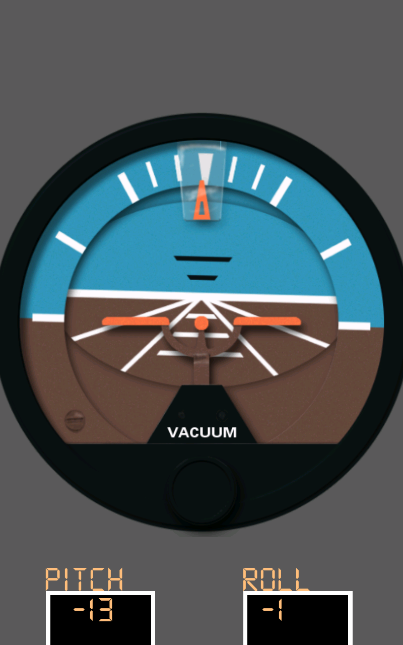

eXmajor-ME писал(а):
...Всё это ИГРУШКИ! Красивые картинки!
SC20120420-004045.png [ 281.86 КБ | Просмотров: 6386 ]
SC20120420-004057.png [ 298.43 КБ | Просмотров: 6386 ]
SC20120420-004110.png [ 243.1 КБ | Просмотров: 6386 ]
SC20120420-004131.png [ 186.13 КБ | Просмотров: 6386 ]
SC20120420-004248.png [ 30.29 КБ | Просмотров: 6386 ]
SC20120420-004307.png [ 88.65 КБ | Просмотров: 6386 ]
SC20120420-004325.png [ 46.76 КБ | Просмотров: 6386 ]
SC20120420-004429.png [ 35.23 КБ | Просмотров: 6386 ]

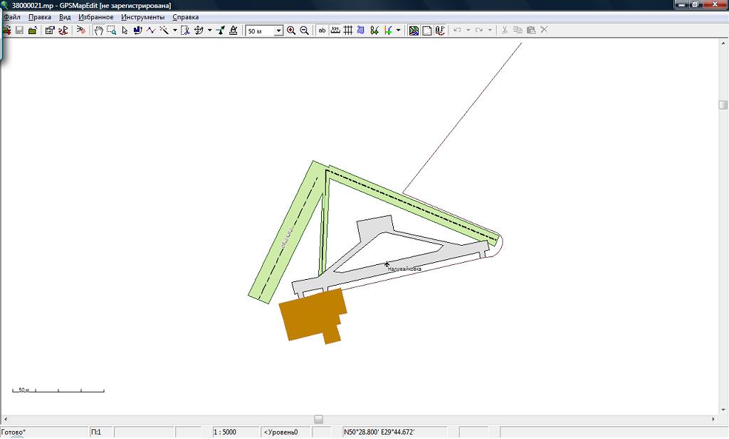

...Наливайковку, начинал рисовать, по наивности подумал, что кто-то из вас продолжит...
Наливайковка нарсована, только для Гармин-а...
Наливайковка.jpg [ 46.02 КБ | Просмотров: 6377 ]

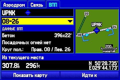

Миша, вопрос: как-то странно отрисован круг на полосах - при полетах с полос 08-26 он на карте отображен левым в обоих случаях. Или это глюк моего 296-го? Да, и вот еще: эта полоса в Наливайковке 07-25.
А вообще, глянул залитую мне Юрой новую базу и ох_л от объема проделанной работы :good: :beer:
 Заголовок сообщения: Re: Android и авиация
СообщениеДобавлено: 20 апр 2012, 10:12
Изначально круг указан неправильно в оригинальной прошивке Джепсена по всем аэродромам Украины.
Вместо стандартного круга левый-правый почему-то указан просто левый (то есть левый-левый).
С кругом добавленных аэродромов всё было в порядке, он прописывался вручную и отображался корректно, но в крайнем обновлении базы данных возник непонятный глюк, связанный, вероятно, с обновлением до крайней версии авиаДБМ и изменением формата записи данных полосы.

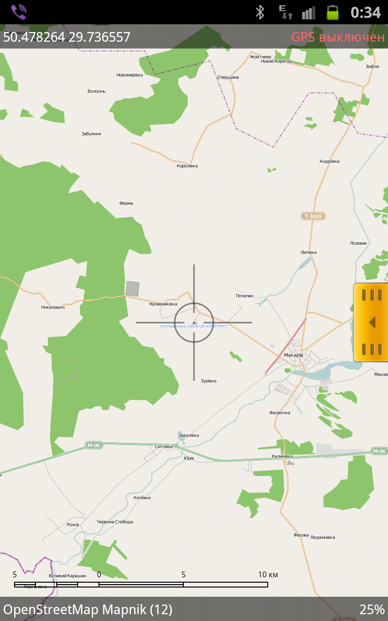

МОЛОДЦЫ! Считается!
А для openstreetmap ???

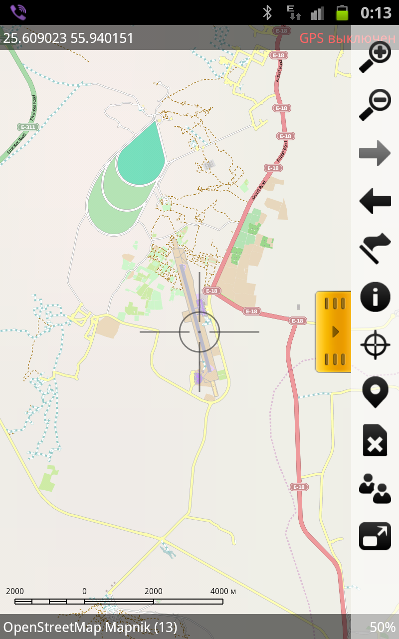

Добавлено спустя 12 минут 38 секунд:
...в openstreetmap всё будет "лучше" - подробнее!

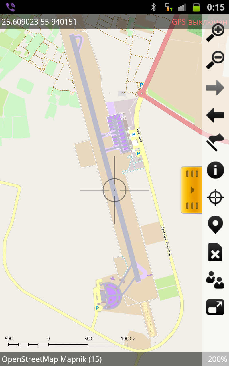

SC20120420-003409.png [ 223.28 КБ | Просмотров: 6343 ]
SC20120420-001340.png [ 337.92 КБ | Просмотров: 6342 ]
SC20120420-001459.png [ 309.78 КБ | Просмотров: 6342 ]
SC20120420-001544.png [ 287.73 КБ | Просмотров: 6342 ]
SC20120420-002247.png [ 250.67 КБ | Просмотров: 6342 ]

в OSM не ваял... ))
показанная карта для Гармина имеет одну особенность - в ней только перроны а\портов(площадок) и она "прозрачная", загружается в прибор вместе с любой подложкой, на собственный вкус - будь то СитиНав, НавЛюкс, тот же OSM... если интересно, могу выложить как смотрится с разными картами та же Наливайковка... или на выбор интересующий аэродром Украины... ;)
карта пока "в работе"...
Андрей, это глюк при компиляции базы, с Юрой уже обсуждали проблему, на выходных буду смотреть в чем дело... у меня не проявляется...
по поводу ошибок - скинь действующую инструкцию по Наливайковке, я поправлю... использовалась информация, доступная в инете, возможно устаревшая, потому давайте править вместе...
