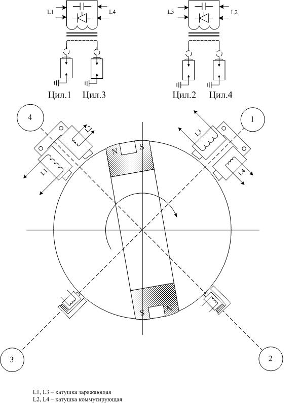

Благодарю, хотя врядли моя ЭСЗ может представлять большой интерес. Она выполнена как большинство непрограммируемых тиристорных систем зажигания, тем более что в крайней версии использованы готовые компоненты от итальянского зажигания Дукати, которые я купил, кстати, у того самого синьора Симонини на Аэро-95 в г.Фридрисхафене. Это два электронных блока (с двухискровыми выводами) и два индуктивных датчика. Генератор, обслуживает только систему зажигания - ротор с двумя двухполюсными магнитами, две заряжающие катушки, это все самодельное. Учитывая. что двигатель двухтактный четырехцилиндровый, чередование искр происходит через 90 град. поворота коленвала. Фактически система зажигания выдает восемь искр за один оборот, половина из которых срабатывает вхолостую, т.е. когда поршень находится в ВМТ. Вот пожалуй все, ничего особенного по известным схемам.
Зажигание.jpg [ 50.04 КБ | Просмотров: 5745 ]

Эта схема применяется на многих не одноцилиндровых двухтактниках. Проста и практична.
