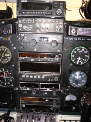

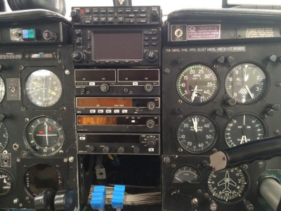

состав панели
gma 340
gns 430 работает на hsi и будет на ki 229
kx 155 работает на ki 206
kr 87 будет работать на ki 229
kn 64
kt 73
автопилот старый аналоговый работает от авиагоризонта и hsi подключение к gns на прямую требует согласования или развязки..., пока так устраивает.

так было
IMG_7913.JPG [ 375.47 КБ | Просмотров: 21331 ]

Сообщения: 37
так стало
фото.JPG [ 288.46 КБ | Просмотров: 21328 ]
