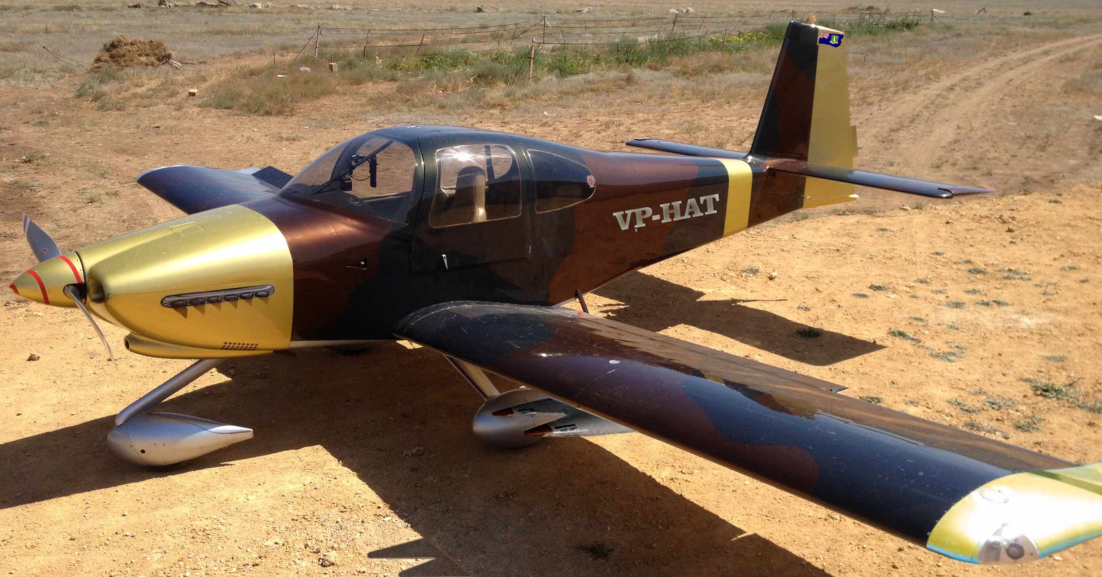

Думаю, что так можно покрасить только для себя.
Даже за деньги никто так извращаться не станет.
Работа длилась почти 5 месяцев, каждый день.
На фото самолет немного грязный, но все равно работа видна
VP-HAT.jpg [ 246.44 КБ | Просмотров: 19740 ]
 Заголовок сообщения: Re: покраска самолета
СообщениеДобавлено: 22 авг 2013, 20:59
Серый, а что там под крыльями "воздух - земля" :D :D :D
