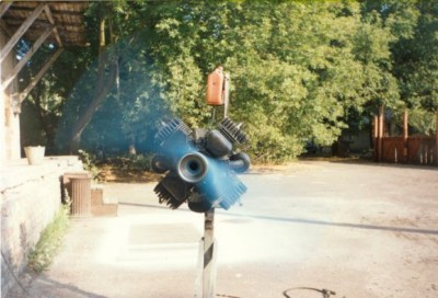

Электронная система зажигания, самодельный четырехцилиндровый двигатель без самолета.
wij953.jpg [ 63.82 КБ | Просмотров: 7621 ]
