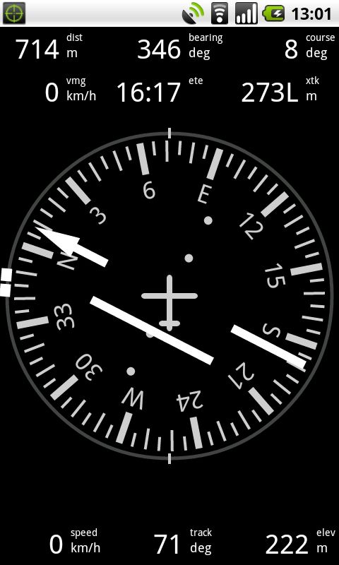

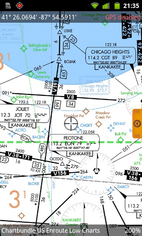

hawk69 писал(а):
В рамках здоровой конкуренции :)
Специального авиационного не нашел, но самый подходящий Androzic в комплекте с генштабовской картой или РНК (понимает формат оззи). Достоинство - наличие ADF.
Дополню - имеет не просто АДФ, а ПНП, очень наглядно и удобно ведёт по маршруту, показывая боковое отклонение от ЛЗП и заблаговременно переключаясь на новый курс. Также элементарно просто создать маршрут непосредственно в приборе - пожалуй, проще, чем в Гармине. Использую одновременно две РНК от САИ - более и менее подробную, переключаясь между ними при необходимости.
Ещё очень полезная функция - возможность задать точку с заданным курсом и удалением от текущего местоположения.
Пара скриншотов с официального сайта программы.
