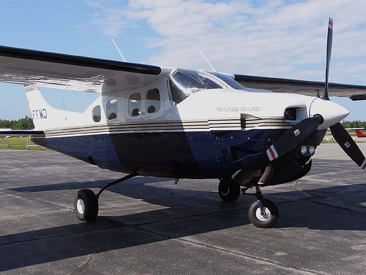

Серый писал(а):
..Все та же «Cessna P210N».
Не вредности ради, а сугубо для восстановления исторической справедливости :oops:
На фото выше T210, P210 выглядит несколько иначе по причине герметизации
CessnaP210NCenturionC-FFWD05.jpg [ 81.74 КБ | Просмотров: 19610 ]
