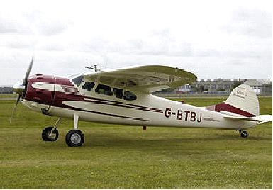

Да, двигатель отказал.. И отказал в самый неподходящий момент.. буквально пару недель назад я увидел другую 195-ую Цессну, на стоянке. Подошел.. Прикинул, как бы я пытался ее приводнить.. Однако даже большого воображения не понадобилось, что бы понять, что при первом же контакте шасси с водой – самолет кувыркнулся через капот, а перегрузка при этом была достаточной, что бы на время «отключить» всех, кто находился внутри..
В описываемом ранее случае с 340-ой с момента, когда все шло хорошо до катастрофы - прошло достаточно немного - не более 5 минут... Основой вопрос, который у меня остался к Гарри – зачем нужен был вектор для захвата ILS, который ему дал диспетчер? Да, для диспетчера это был стандартный ход – но только в том случае, если самолет может выдерживать стандартную 3-х градусную глиссаду, а самолет без двигателя ее не выдержит.. . Время после отказа, как известно, бежит очень быстро.. Если бы Гари сразу повернул назад, на Запад, он бы без проблем дотянул до достаточно большого побережья с большими пляжами, и, скорее всего у него была бы еще одна яркая история под пиво... А так - 1.3 мили воды. Очень важно понимать, что при отказе единственного двигателя - уже ничего не имеет большего приоритета, чем жизнь.. Пилот в этом плане волен делать все, что считает нужным….
..Самолет так и не был поднят.. Причину остановки двигателя выяснить не удалось.. Но какая разница? Двигатель отказал.. И пилот обязан всегда быть готовым к такому развитию событий..
Большинство пилотов одномоторных самолетов стараются по возможности избегать длительных перелетов над водой, но в мире есть уйма мест, где это сделать не представляется возможным... Существует огромное количество инструментальных заходов и воздушных трасс, расположенных над водой, и если неприятность с двигателем вас постигнет именно на этом участке, единственное, что у вас будет – это Высота! Ну.. еще и спасательные жилеты. . У Гари в его 195-ой их было 4...
Я много раз перелетал Озеро Мичиган и Эри, но каждый раз – с большим запасом по Высоте, что бы хватило дотянуть до берега...или хотя бы быть близким к нему.. Нет, я никогда не летал с заведомо плохим двигателем и не ждал, что он откажет.. (пока он так и не отказал ни разу..), но так мне было намного спокойнее.. всегда..
