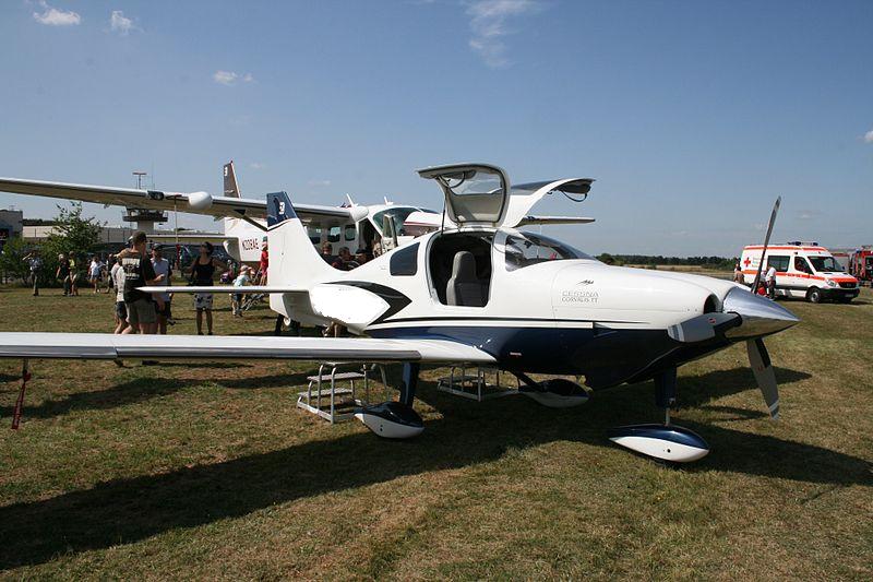

..еще одна история.. Она, конечно же, для нас из разряда фантастики, но тем ни менее, на мой взгляд - очень показательна.. к тому же – перекликается с нашей сегодняшней текущей ситуацией, когда все понимаешь, но – решиться не можешь.. :(
..катастрофа произошла с одним из самых высокоскоростных поршневых одномоторных самолётов в мире - «Columbia 400» (сейчас уже Cessna Corvalis) во время захода по ILS. И хотя посадка выполнялась ночью, все же именно погода сыграла тут основную роль (очень много подобных аварий произошло и в дневное время).
Cessna_Corvalis_TT.JPG [ 77.73 КБ | Просмотров: 18716 ]
Изначально самолет летел в Аэропорт Шеннон во Фридриксбурге /Fredericksburg, Virginia/. Погода там была сложной.. Пилот заходил по GPS, пытаясь по возможности раньше снизиться до минимальной высоты (которая составляла там 495 футов над землей – почти 150 м), но снизившись до этой высоты и дойдя до точки ухода - он все равно ничего не увидел, - и ушел на второй круг. Правильное и профессиональное решение. Достаточно мудрым решением так же было не пытаться зайти сюда же снова. Если Заход выполнен правильно и уход произошел по причине отсутствия визуального контакта с ориентирами – вторая попытка обязательно будет сопровождаться повышенным стремлением сесть во что бы-то не стало – т.е. снижением ниже минимума. Это подтверждается большим количеством похожих катастроф, когда второй заход выполнялся по той же схеме, хотя никаких улучшений в погоде за это время не произошло (да и не ожидалось). Пилот принял решение зайти на расположенный неподалеку небольшой Аэропорт в Стаффорде /Stafford Regional Airport/ в той же Вирджинии. Стаффорд было оборудован ILS-ом, (чего не было в Шенноне), а точные заходы, как известно, в плохую погоду - не имеют альтернатив в плане безопасности. Диспетчер дал вектор на захват локолайзера Стаффорда. Пилот захватил луч и сообщил об этом диспетчеру. Диспетчер дал разрешение на выполнение Захода и так же дал определенные инструкции по закрытию IFR-флайтплана, поскольку Стаффорд не имеет Вышки и является неконтролируемым аэродромом. «Radar service» был прекращен.
Погода на тот момент в Стаффорде согласно автоматической станции AWOS была штилевая, 2 км видимость, моросящий дождь и «overcast» на 500 футах (150 м). Согласно заложенной программе, данная метеостанция (как и все подобные) обновляют погоду по следующему алгоритму: по нижнему краю – каждые 20 мин, по Видимости – каждые 8-10 мин, по Температуре и точке Росы – каждые 4-5 мин, а QNH и ветер – каждые 30 секунд. Видимость эта система просчитывала в Северном направлении, датчики были расположены в 2-х метрах друг от друга. Нижний край так же считывался специальным оборудованием строго вертикально вверх. Почему я так подробно описывают эту автоматическую систему? Дело в том, что именно точность подобных систем в определенные моменты давно является камнем преткновения специалистов, но на данный момент альтернативы им нет – нужно только понимать и принимать информацию с определенным расчетом на это.. Итак – высоту нижнего края датчик считывает строго вертикально. Причем сам датчик установлен рядом с Глиссадной Антенной ILS, а датчик Видимости представляет собой два сенсора, разведенные на 2 метра. Таким образом, точность системы можно приблизительно определить только для очень узкого участка.
Жена сидевшего рядом с пилотом пассажира получила СМС и поехала встречать самолет в аэропорт. “Темная и мерзкая ночь” – так она описала в протоколе погоду. При этом повсюду были разбросаны районы, полностью закрытые туманом. Поэтому утверждать, что нижний край имел четкую границу на 500 футов - в данной ситуации было достаточно опрометчиво. Высота Принятия Решения была стандартной - 200 футов (60 м), а необходимая для посадки Видимость составляла ¾ мили (1200 м). Диспетчер видел по обзорному локатору, что самолет захватил курсовой луч и снижался по нему вплоть до точки, где и должна была бы быть Высота Принятия Решения. Именно после этой точки контакт был потерян. Самолет разбился…

..Обломки были обнаружены в лесу, где-то в 300 м левее 1500-метровой полосы, на уровне ¾ ее длины от входного края. Характер сломанных верхушек деревьев дает возможность предполагать, что самолет вошел в землю с левым креном более 30-и градусов, зацепившись за деревья. Процедура ухода на данном аэродроме подразумевала уход в точке принятия решения с набором 600 футов (400 футов над землей) и после этого – левый разворот с продолжением набора до 2,000 футов на маяк, где и находится зона ожидания.
Комиссия NTSB определила причину катастрофы – ошибка пилота при выполнении процедуры ухода на второй. Сопутствующими факторами были названы ночь, низкая облачность и туман.
То, что самолет пролетел ¾ полосы является доказательством того, что пилот не потянул штурвал на себя на высоте Принятия Решения, - а продолжал искать землю..
Это мое мнение, но именно при такой погоде очень часто случается, что вы видите «что-то», но не видите достаточно этого «что-то», что бы посадить самолет на полосу.. При заявленной Видимости в 2 км пилот не ушел на высоте Принятия Решения, а попытался подождать – буквально секунду-другую, рассчитывая, что вот-вот он увидит огни. Я так не делаю, и более того – крайне негативно отношусь к подобным вещам. Если имеются зоны тумана, низко расположенные облака, особенно – дождевые – возможность что-то разглядеть с высоты Принятия Решения – очень проблематична, особенно в плане принятия решения на продолжение снижения. Несколько книжных случаев в моей практике, связанных с нулевой наклонной видимостью при снижении в туман в то время, когда АТИС уверенно твердил о приемлемой погоде – являются неоценимым вкладом в мою копилку опыта.
В документах все расписано как нельзя проще – если пилот на высоте Принятия Решения не увидел полосы или необходимых ориентиров, достаточных для безопасного продолжения захода – пилот должен немедленно перейти к процедуре ухода на второй круг. Кратковременные участки тонкой облачности или тумана разрешается не брать в расчет. Все просто.. Но как быть, если вы что-то увидели?..
На самолете стоял Автопилот, и данный автопилот позволял самолету выполнить посадку по ILS и в случае ухода – выполнить и сам уход. Расследование NTSB не смогло точно сказать – был ли он активирован или нет, но в свете выявленных фактов – я в этом очень сомневаюсь. Я знаком с автопилотами подобной схемы, и для выполнения ухода на второй – его обязательно нужно сначала отключить, затем установить взлетный режим двигателя, перевести самолет в набор, оттримировать, и затем – снова включить. При кажущейся простоте это забирает достаточно много внимания, а оно в этот момент и так в дефиците, поэтому многие пилоты не используют автопилот при уходе.
За несколько месяцев до этого пилот где-то оставил запись о наличие у него 395 летных часов. У него был инструментальный рейтинг уже более года. Не нашлось никаких подтверждений по прохождении им каких либо еще дополнительных тренажей, но известно, что ранее он летал на «Columbia 350» (по сути – тот же самолет, но без турбонаддува) – и вот на нем он проходил 2-х дневную подготовку, видимо – как раз для перехода на более скоростную 400-ку. Было это за пару месяцев до катастрофы.
Исходя из опыта пилота, я пришел к заключению, что пилот попытался той ночью сделать то, чего ранее он не делал – ни на тренажере, ни живьем. Да, он успешно ушел на второй в первом аэропорту. Но там был 100% уход – он ничего не увидел – и ушел! Ту же он столкнулся с тем, что он видел «что-то», но – недостаточно! И ждал! Ждал!.. Огни!! нет..нету! Снова Огни!! Это очень сильный пробел в подготовке пилотов, особенно при получении частным пилотом инструментального рейтинга. Пилоты, по сути, получают право выполнять очень сложную процедуру, которую они, скорее всего - никогда не делали и даже не видели ранее.
Некоторые, связанные с Заходом катастрофы происходят уже в самом аэропорту, но большинство – все же прямо перед самым торцом полосы. Их бы никогда не было бы, если бы пилоты намеренно не «ныряли» бы ниже минимально допустимой высоты до момента, пока полоса не покажется в поле зрения. «Подныривание» сразу же «вынимает из сундука» целый ряд возможных неприятностей, которые бы в ином случае лежали там нетронутыми. Особенно это касается – заходов по ILS. Да, много инцидентов связано с ошибочно принятыми огнями за огни полосы. Но ведь и этого не произошло бы – следи пилот четко за глиссадной планкой до нужного момента.. Мы должны психологически готовится к каждому заходу – будь он простой или сложный. Готовится ко всему, и в первую очередь - что погода будет на минимуме или ниже, знать этот минимум, и ни при каких обстоятельствах не снижаться ниже до тех пор, пока полоса явно не появится в поле зрения и самолет не будет полностью готов к посадке..или же - уходить от греха подальше..
