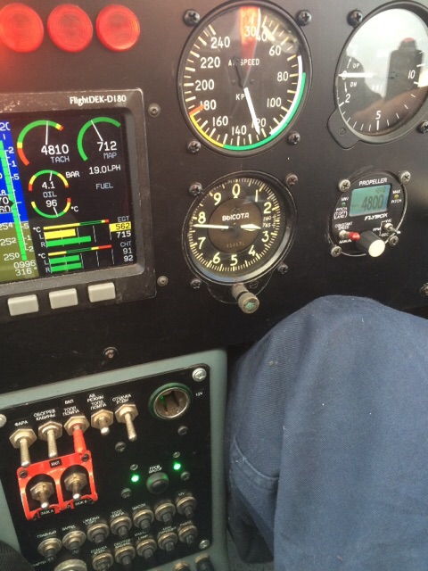

СообщениеДобавлено: 12 окт 2014, 23:34
Сообщения: 116
Решил на самолёте А-24 набрать 10000 футов. Флайт план подал через руководителя полётов аэродрома Бузовая. Дали набор над точкой. До 5000 футов связь держал с Бузовая Вышка потом перешел на Киев Радар 127.725. Обороты в наборе 5150, вертикальная до 5000 футов составляла 2 метра, после пяти упала до 1,5 метра. При достижении 9000 футов попросили остаться на этой высоте и дали уход от точки с курсом 270. В горизонте перешел на обороты 4800, попробовал 4500, но самолёт начал терять высоту.На 4800 в принципе летит устойчиво. Запросил снижение и обратный курс. Дали сразу. Установлен ВИШ производства Киевпроп новой модификации. Время набора составило 45 минут. Снижение и заход заняли пятнадцать минут. Мое мнение до пяти тыс.
футов Rotax работает нормально выше он не рассчитан. Есть ощутимое падение мощности. Температура двигателя была в норме так как установлены термостаты на масло и охл. жидкость.Полет выполнил с моим товарищем и человеком который научил меня летать и выпустил в первый самостоятельный полет Гришенчуком Сергеем. Вылетом остался доволен.
image.jpg [ 104.63 КБ | Просмотров: 8548 ]
