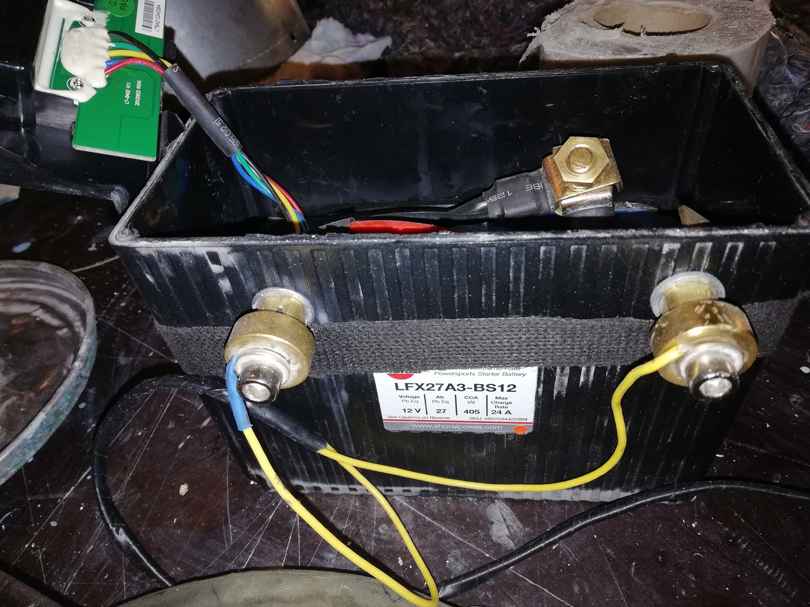

Игорь, если будет у тебя возможность, то послушай семинар о литиевых аккумуляторах, а потом, через две недели , расскажешь мне в Житомире. Это экономия веса для нашего самолета ок. 3 кг, :Yahoo!: но пока, что моя попытка установки литиевого аккумулятора закончилась его взрывом прям на самолете, когда он еще не выехал с авиацеха. :shock:
Этот аккумулятор 27Ач у нас запускал Лайкоминг 390 , мощностью 200л.с., пусковой ток 400А и вес около 1.5 кг. Поэтому, нужно научиться пользоваться такими аккумуляторами и экономить вес на много

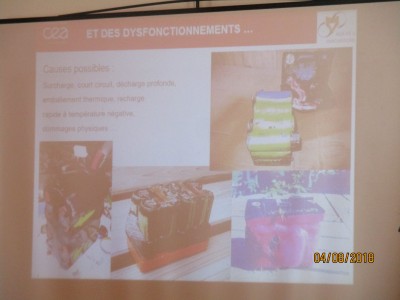

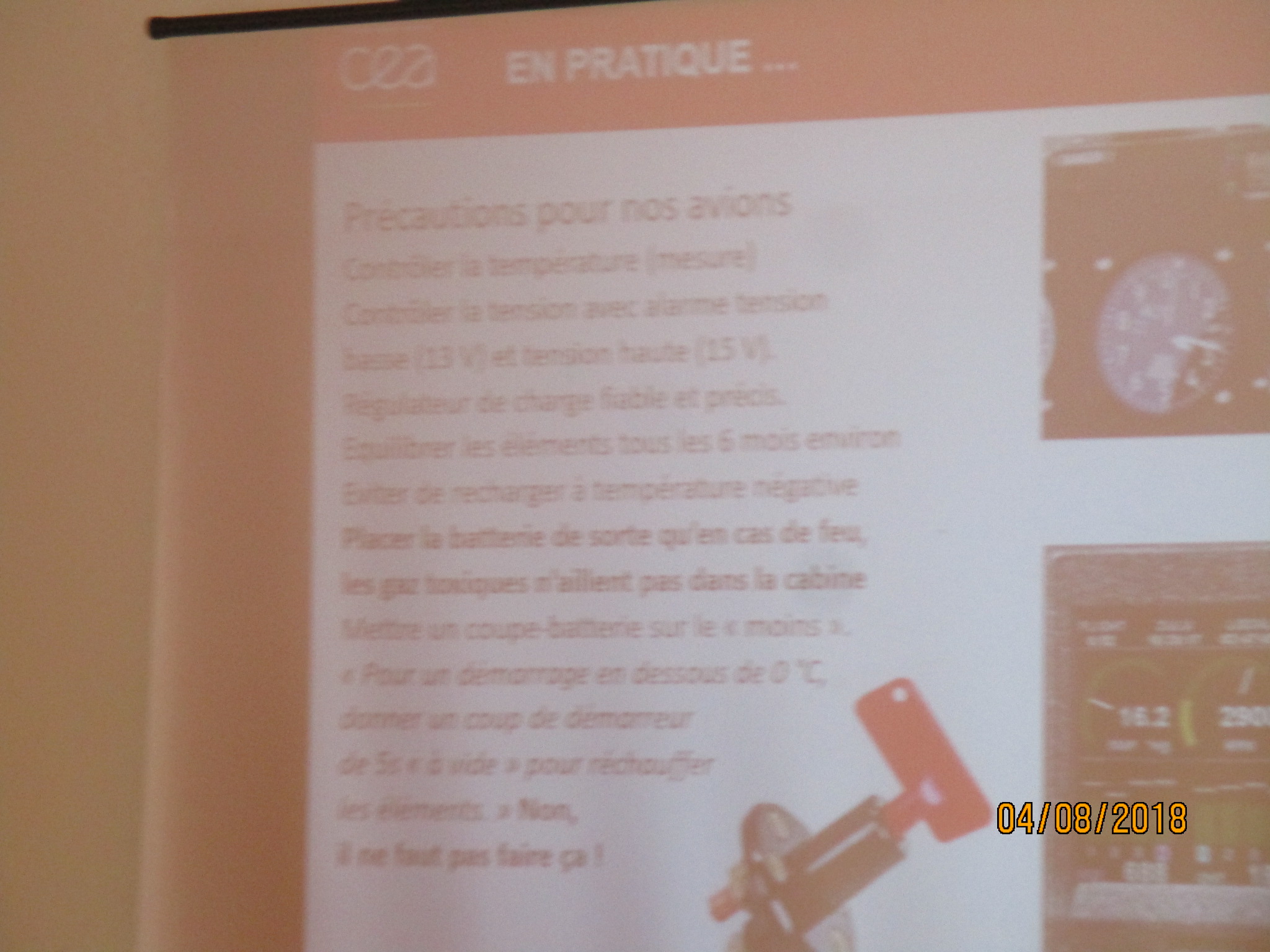

Если уж зашла речь об аккумуляторах, я посетил семинар в Бриенн по литиевым. Там рассматривался случай применения аккумуляторов вместо бензобака, не просто как стартерная батарея. Что же касается стартерной батареи, вышеуказанный аккумулятор именно и предназначен для запуска мотоциклов. Наверняка вся необходимая электроника в нём интегрирована, иначе бы мотоциклы на дорогах уже вовсю взрывались и горели. Специально для Плиточника сфотографировал слайд по возможным причинам взрывов и возгораний: Перезаряд, Короткое замыкание, Глубокий разряд, Перегрев, Быстрый заряд при отрицательной температуре и Механическое повреждение. Отдельно слайд с конкретными рекомендациями по функциям защитной электроники. Докладчик работает в каком-то институте и занимается этим профессионально.

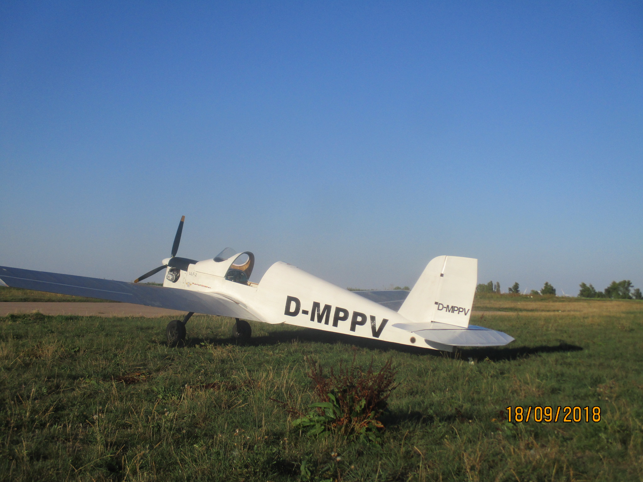

Наконец-то починил свой "спортивный снаряд" и после облёта слетал несколько раз на точность приземления с задросселированным двигателем. Результат неудовлетворительный: ни разу мне не удалось остановиться в пределах 100 метров. Пробовал и с интерцепторами, и быстрее, и медленнее, что ни делай - 120м. То есть сама точность приземления не проблема, но с такими тормозами, да под уклон (ну такая у меня полоса :( ) на 100 м - нереально... Хорошая новость - Ульф хоть взлетает с 80 м, но это под горку ;)
