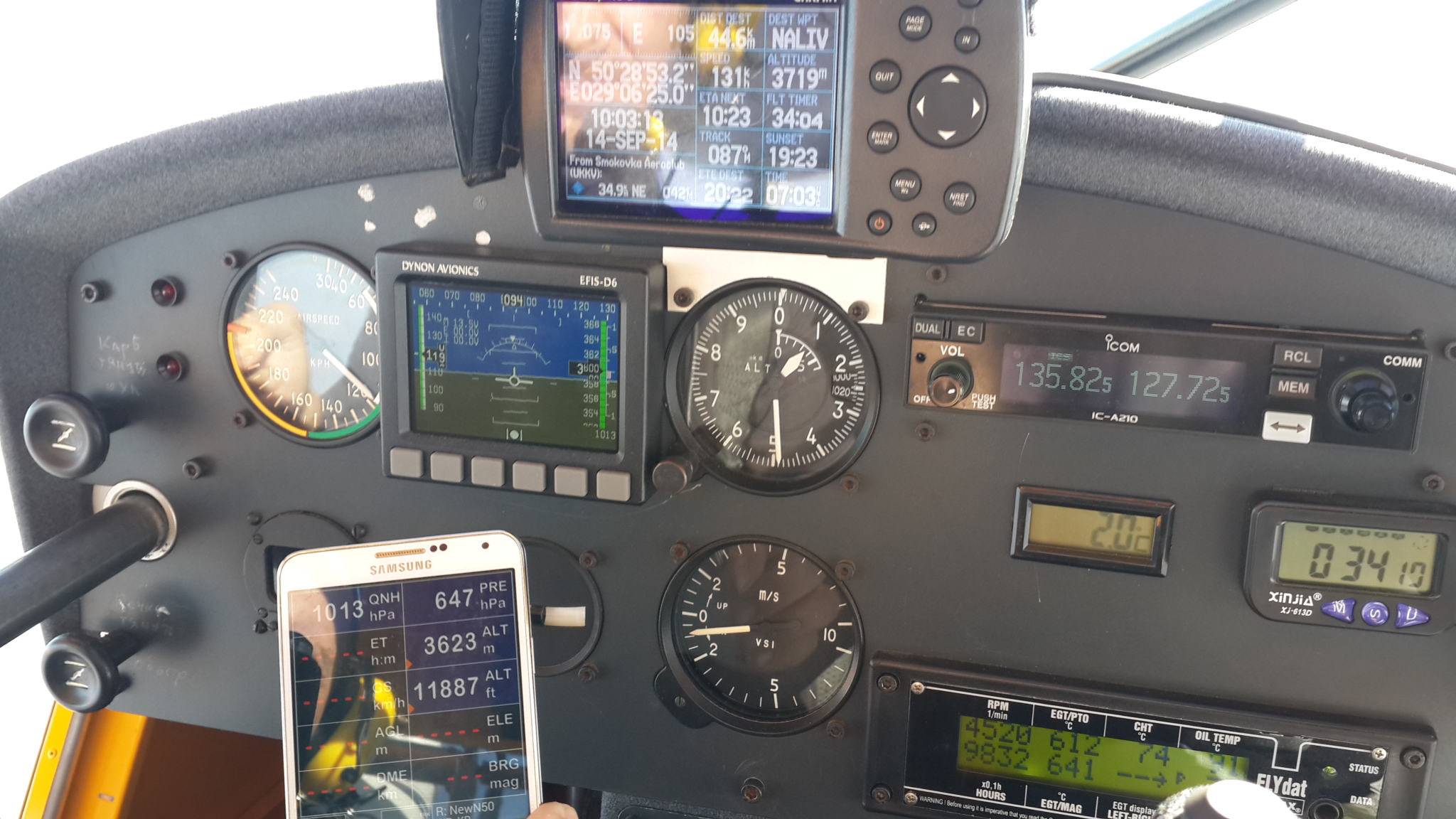

Выполнили полет по треугольному маршруту с подачей заявки и набором сто двадцатого эшелона на самолете Аэропракт-22. Цель полета – попробовать как самолет реально летает на этих высотах и потренироваться подавать заявки. Это третья попытка. Первая была неудачная – вернули на аэродром после пересечения семи тысяч футов, при второй попытке успешно набрали десять тысяч.
В этом полете получили следующий результат – время набора эшелона 120 – полчаса. У земли при вылете температура воздуха была 23 градуса, на эшелоне – два градуса. На восьми тысячах выраженная инверсия, видна на фотографиях. Освободив пять тысяч, перешли с информации на связь с радаром Киева на 127.725 и при пересечении семи тысяч нас перевели на 135.825. Выше девяти тысяч стала явной необходимость добавлять обороты двигателя чтобы держать вертикальную около двух метров. На заключительном этапе обороты довели до 90%. После перевода в горизонт необходимость держать повышенные обороты по отношению к полетам на малых высотах была незначительной, в пределах пяти процентов. Когда прошли второй поворотный и запросили снижение, неожиданно получили указание сохранять эшелон, диспетчеру потребовалось несколько минут, чтобы согласовать для нас более низкие высоты. Кроме нас, тренировками занялись и диспетчера, заставили нас перейти на английский язык, стали уточнять местоположение – думаем, сравнивали наши ответы с данными радаров. Просили давать нажатие для захвата пеленгаторов. Снижали нас ступенчато, до семи тысяч, с переводом на нижний сектор, потом до четырех, с переводом на информацию.

Юра, уже давно думаю как бюджетно вывести регулировку обдува радиаторов в кабину. В полете была пара моментов когда хотелось покрутить рукоятку и добавить или уменьшить охлаждение :-)

Интересный рассказ - путешествие "в стратосферу" на Аэропракте. Когда мы с инструктором однажды в Альпах забирались на FL110, меня удивило что положение РУД на протяжении всего набора отличалось от максимала чисто символически. При том что внизу горы и идти на вынужденную из-за отказа двигателя совсем не хотелось. Он объяснил что даже на максимале двигатель на высоте не выходит на полную мощность из-за недостатка кислорода, так что все нормально. У меня, правда, были сомнения, т. к. условия для охлаждения тоже не те. Но температура, по понятным причинам, не зашкаливала. Сегодня я склоняюсь к тому, что ограничение максимала по времени связано не столько с мотором, сколько с пилотом: нужно чтобы всегда был резерв мощности на случай непредвиденных потоков или недооцененных препятствий, которых в Альпах хватает.
