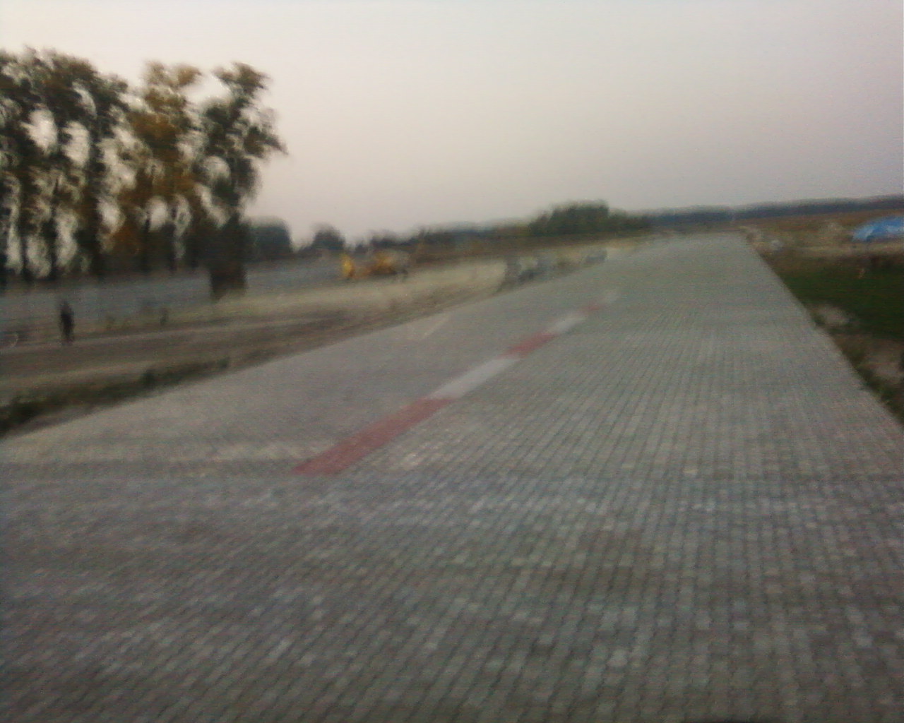

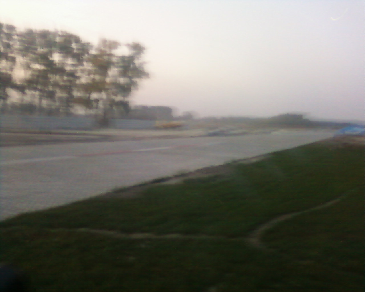

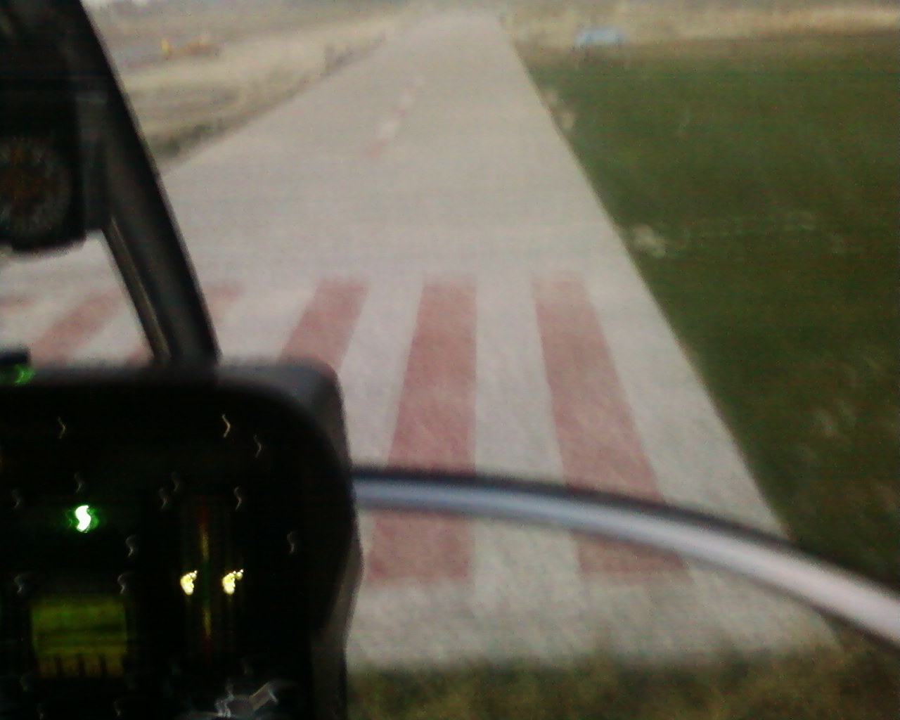

СообщениеДобавлено: 06 окт 2011, 19:52
С высоты 10м.Готово 245м полосы
Photo-0093.jpg [ 202.67 КБ | Просмотров: 11390 ]
Photo-0129.jpg [ 150.06 КБ | Просмотров: 11390 ]
Photo-0130.jpg [ 116.04 КБ | Просмотров: 11390 ]

По периметру установлен заподлицо тротурный бордюр 500*200*60

Шикарная полоса получилась!
Думаю первая на Украине точно, из тратуарной плитки.
Александр, ВЫ достойны уважения.
Жаль самолет пока не готов, перерегистрирую.
Прилечу обязательно, познакомимся поближе :beer:

Интересная затея! В Крыму есть ВПП из железа, я сам не видел, но на на фото перелета Юры Яковлева немножко видно. Так вот думаю что коэффициент сцепления у железной полосы будет хуже, чем у тротуарной. Так что не проблема.
С чем наверняка будут проблемы, так это с проседанием. Если делать бетонную подушку, тогда не будет такой проблемы, но тогда можно просто бетон и оставить. А если без бетона, то скоро профиль вряд-ли сильно будет отличаться от грунтового. Аэродромные плиты распеделяют нагрузку шасси по большой площади, тротуарная плитка этого делать не будет. Так что ремонтировать придется часто, но несложно. Хотя, если есть кран, то ИМХО легче поднять и отнивелировать одну плиту, чем возиться с нивелировкой 600 плиток. Но это все равно, ИМХО лучше, чем из железа.
