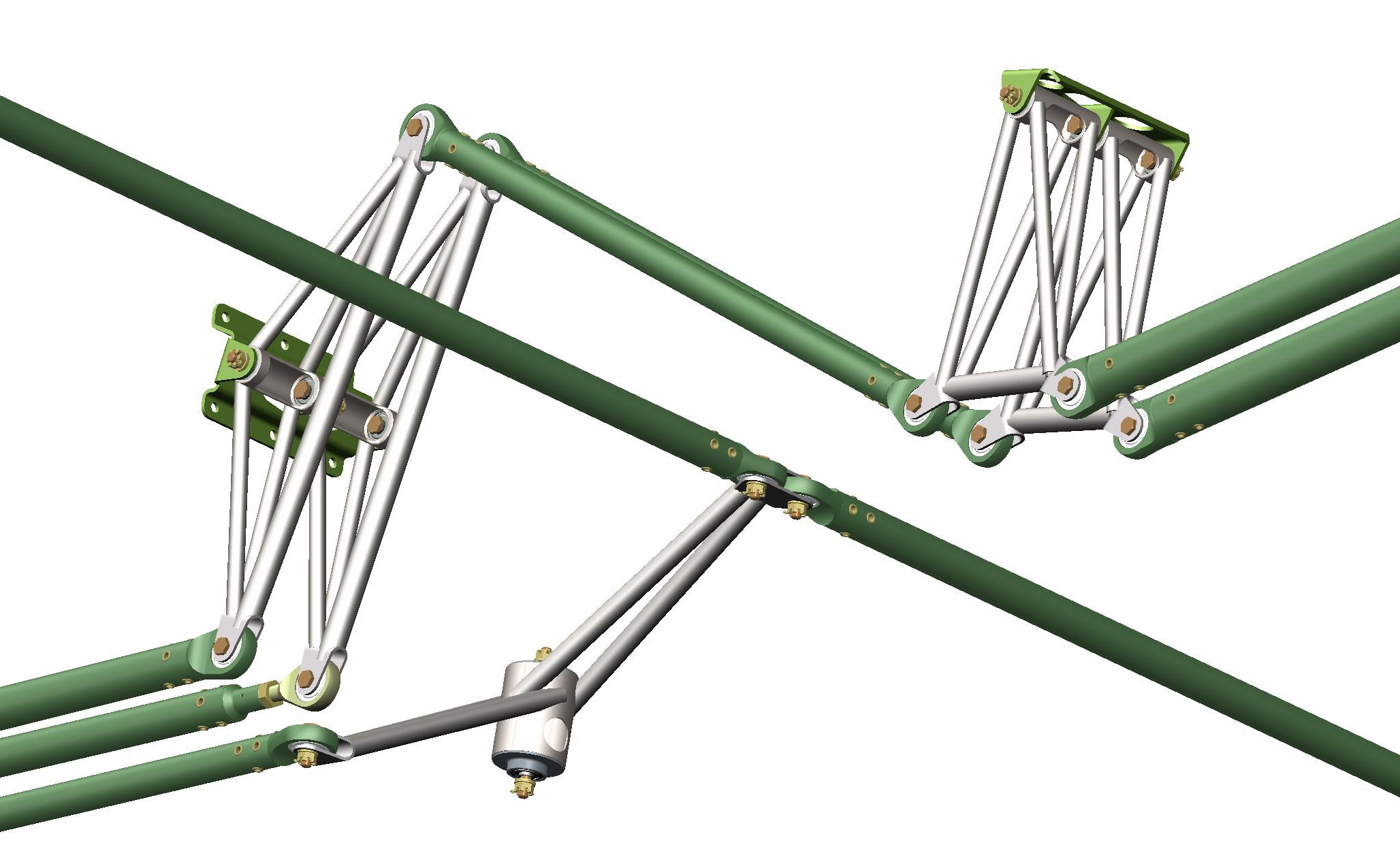

Михаил разработал систему управления.
Теоретический вес около 11кг

Комментарий к файлу: Система управления
Система управления.jpg [ 201.28 КБ | Просмотров: 5938 ]

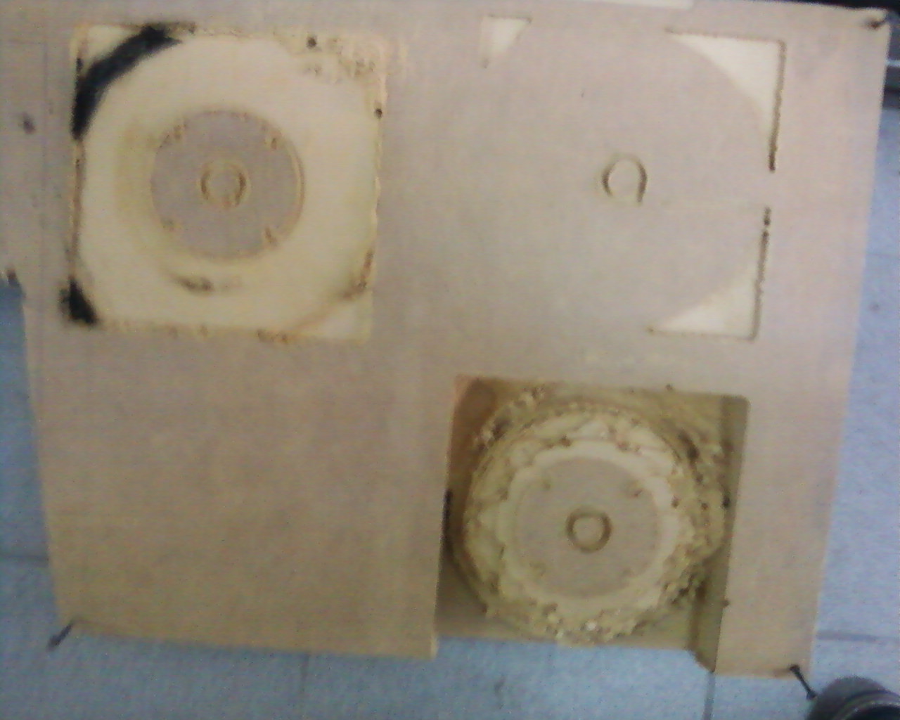

Наш новый ЧПУ на серводвигателях сделал свои первые шаги
Сейчас делаем чертежи на ЧПУ с плазмой, 2000*3000 стол с поворотной головкой для фигурной резки трубы. Провели первое испытания источника плазмы. Трубку из нержавейки Д 8мм*0.6мм прорезает , не повреждая задней стенки. Сейчас источник используем для резки трубы 140*140*6 для колон строящегося авиацеха.

Комментарий к файлу: ДВП
Фото-0234.jpg [ 149.03 КБ | Просмотров: 5600 ]
