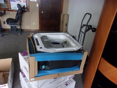

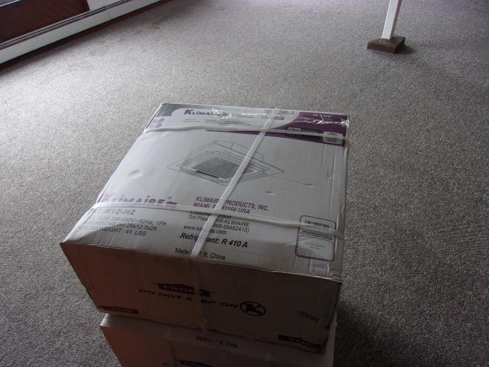

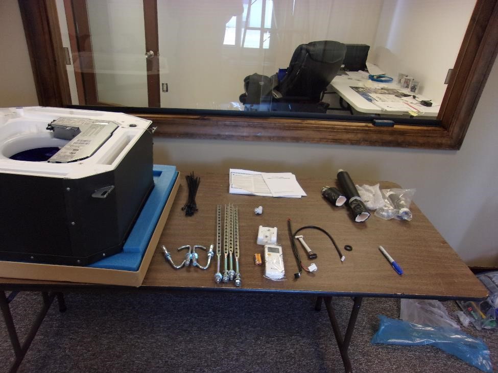

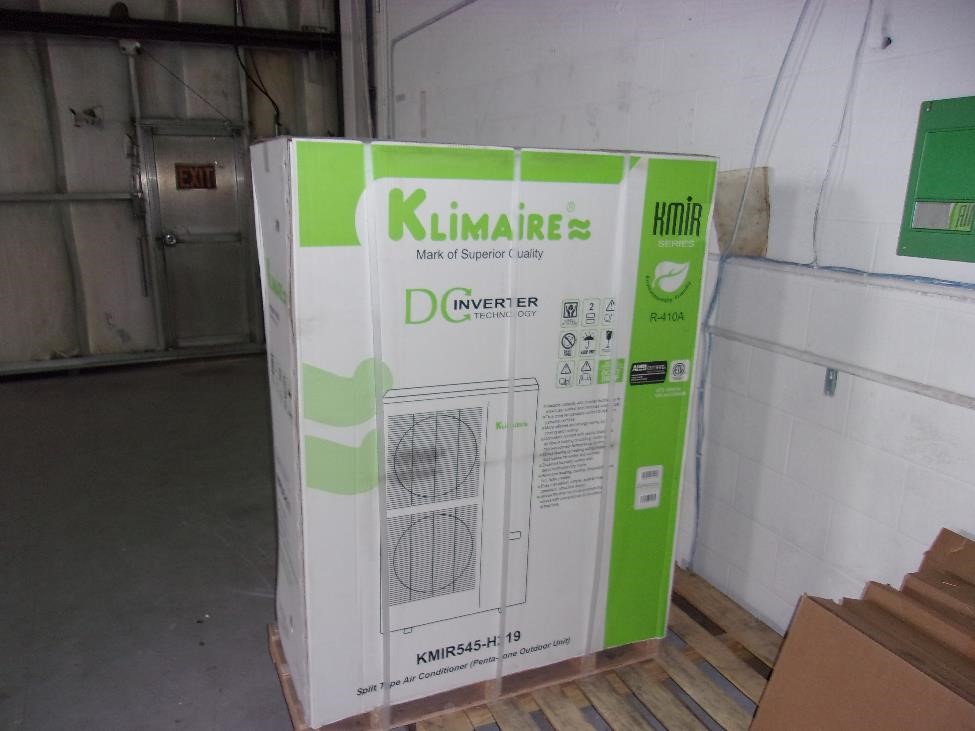

Коробок на палетке было десят- штук. Сам Агрегат - 60 000 BTU - это производительность агрегата. Мое здание имеет размер в 5000 кв фт или что то около 500 кв м (это два этажа по 2500 кв фт на этаж) и состоит из (скажем так) 5 помещений. Самое большое что то около 1500 кв фт - это приемные залы на первом этаже. На это помещение я выделил один конечный модуль в 18000 BTU. Все остальные комнатушки в общем одинаковые где то по 900 кв фт и на такую комнатку 12 000 BTU вполне с головой. Вообще то достаточно и 9000 BTU (это так называемый прикидочный размер) Да - этот самый BTU = Британский Термический Юнит И это сколько надо надуть холодного воздуха чтобы температура снизилась на 1 градус Фаренгейта. Что то в этом роде. Итак вот что я получил в результате

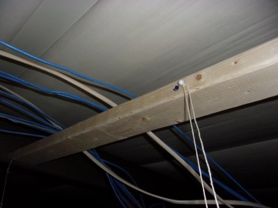

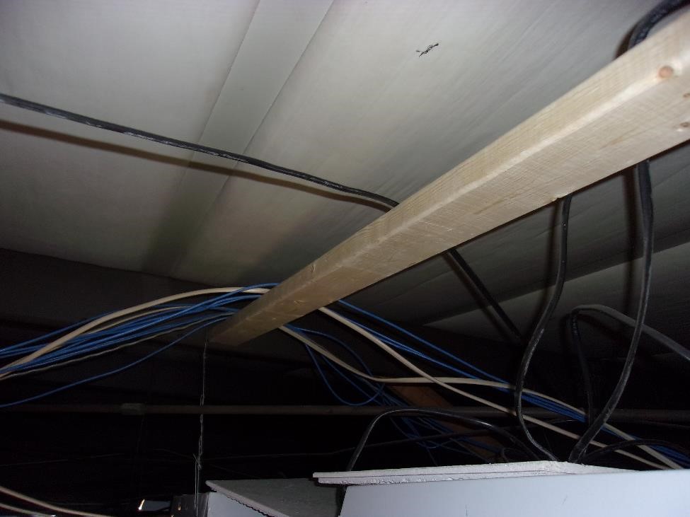

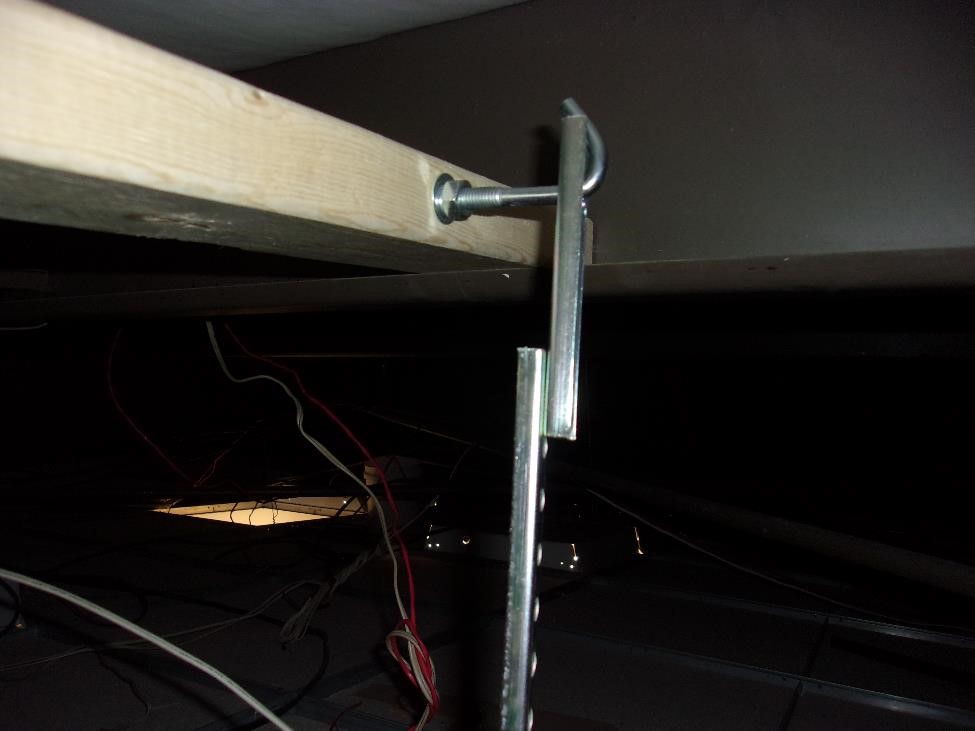

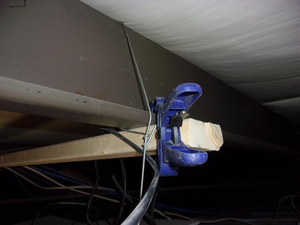

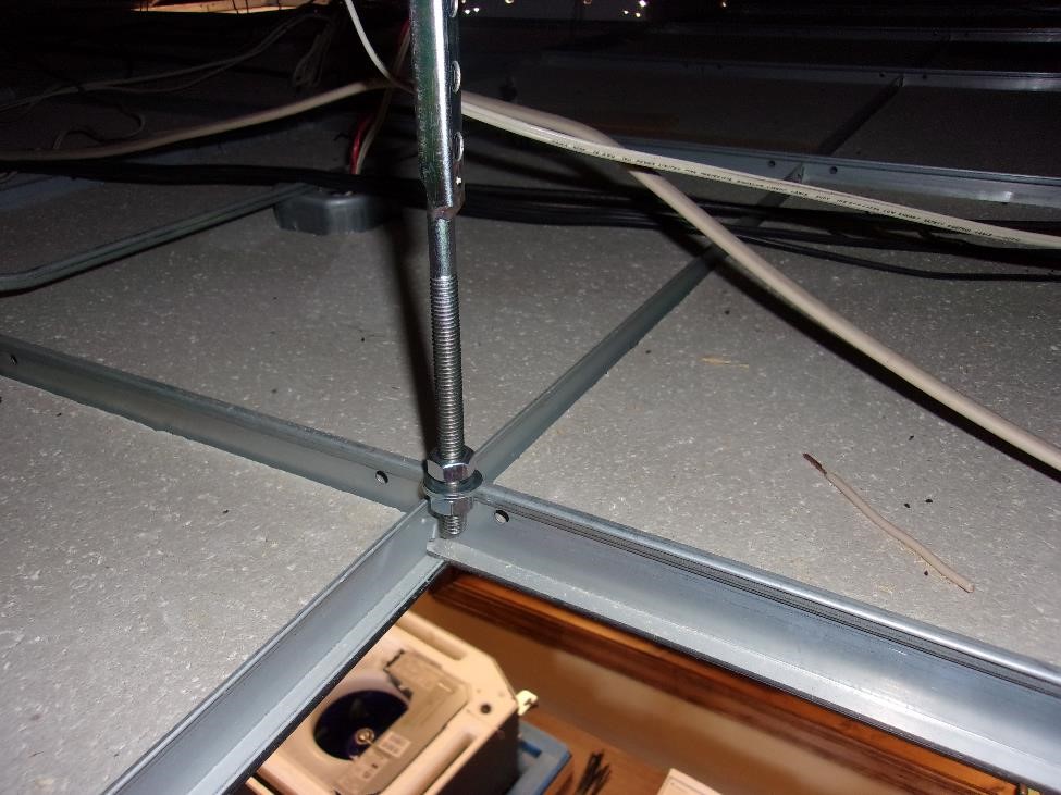

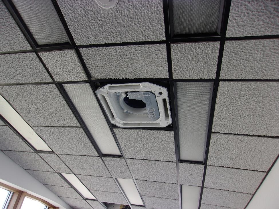

Следующим номером нашей программы - это разместить все эти красотулички на втором этаже по мере размещения подвесного потолка. как это я делал. Сначала разметил балочки 2х4 по длине между швеллерами фермы Ангара . Присверлил их к фланцам. Навесил крючки а на них держалку. К этим держалкам и прикрутил сами потолочные юниты Итак давайте посмотрим по шагово. Сначала отпилил два бруска по длине между элементами фермы

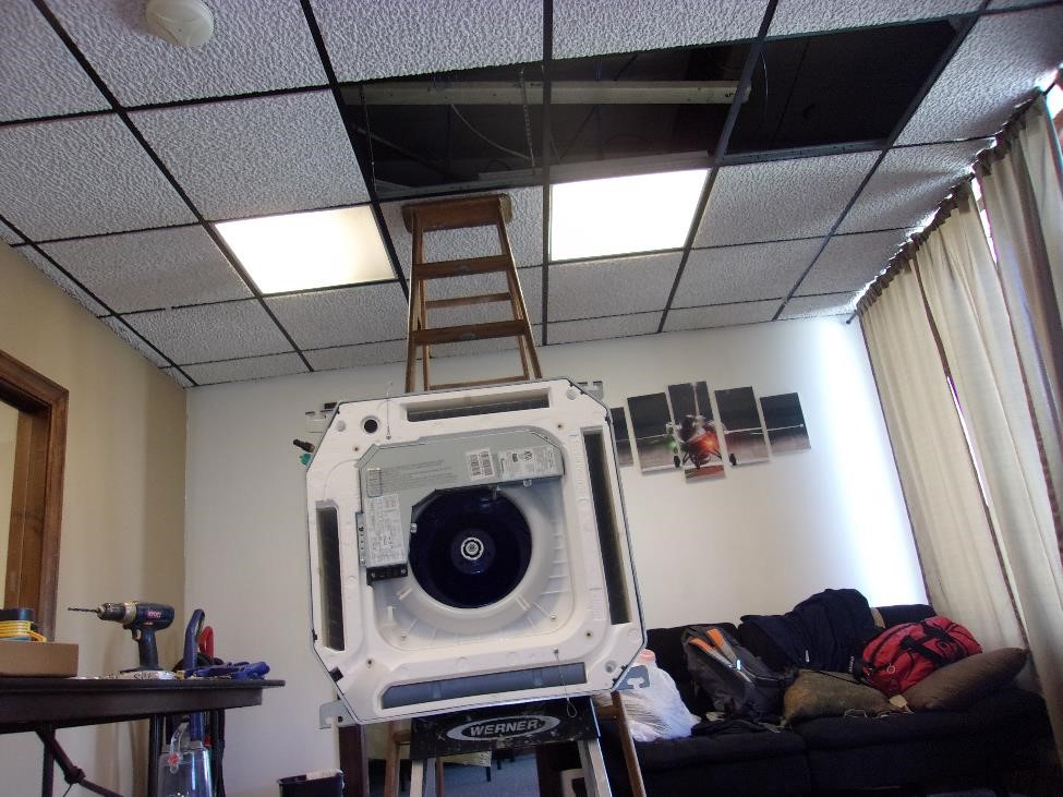

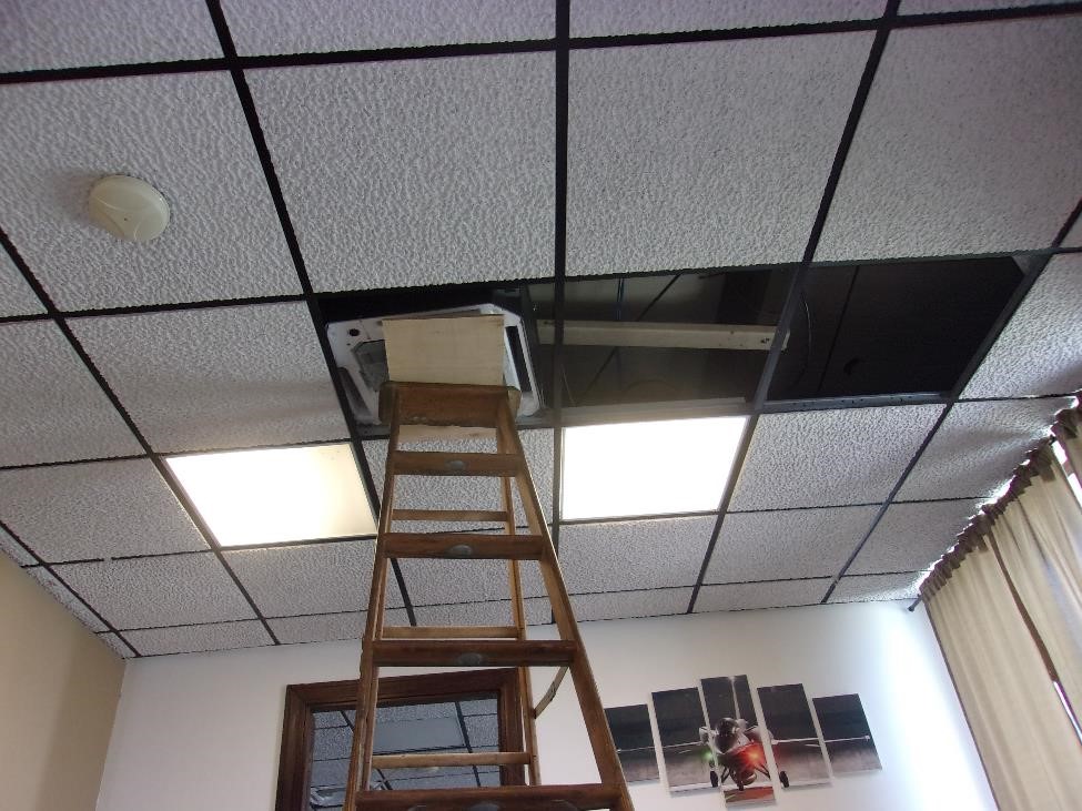

К этим брускам по мере ориентации в пространстве прикрепил держалки и начал подъём самого Юнита по лестнице вверх Хочу предупредить нашу многоуважаемую аудиторию что рекомендации производителя сводятся к необходимости двух человек на такую работу. Сказать по правде конечно было бы хорошо - только второй человек должен хорошо знать что делать а у нас таких человеков нет Вот и пришлось все делать самому - за себя и за того парня

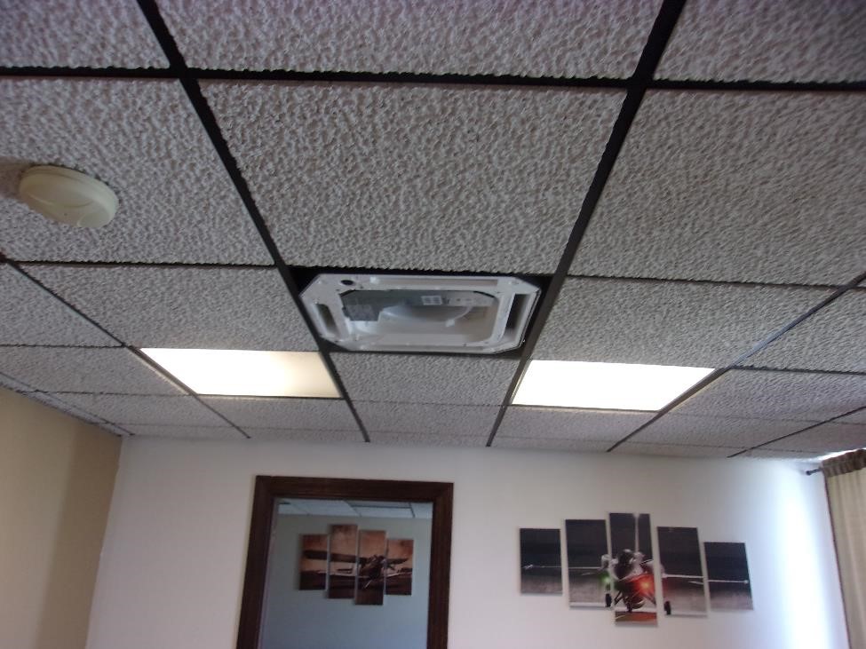

СообщениеДобавлено: 10 июн 2019, 02:05

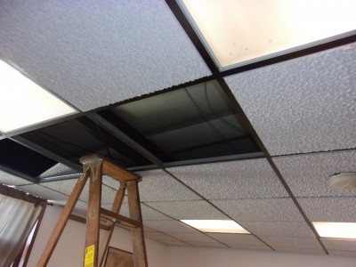

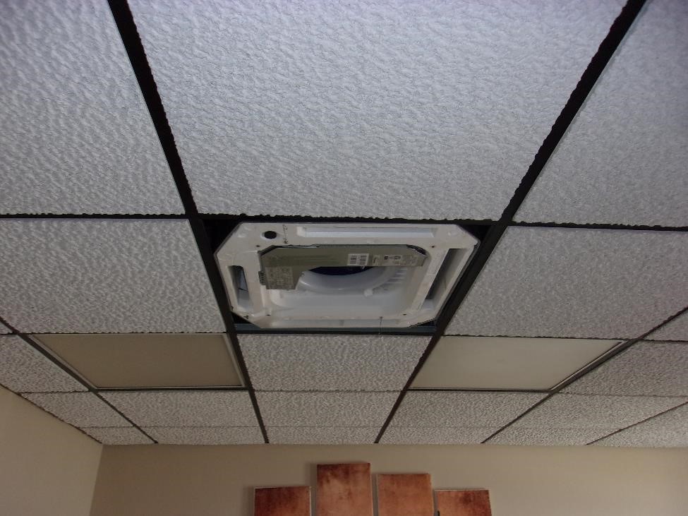

За один день удалось повесить три юнита и в общем получилось совем неплохо для абсолютного чайника в плане размещения кондиционеров под потолком в здании Одно из трех помещений было несколько сложнее двух других ввиду тоого что подвесной потолок в этой комнатке был с уклоном

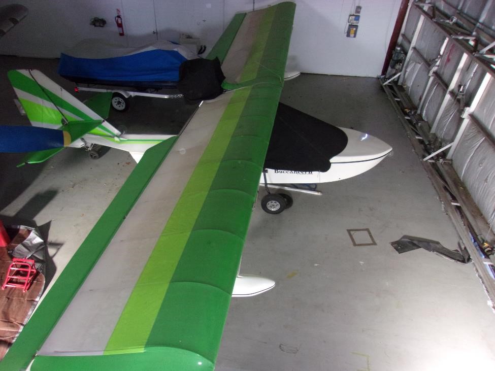

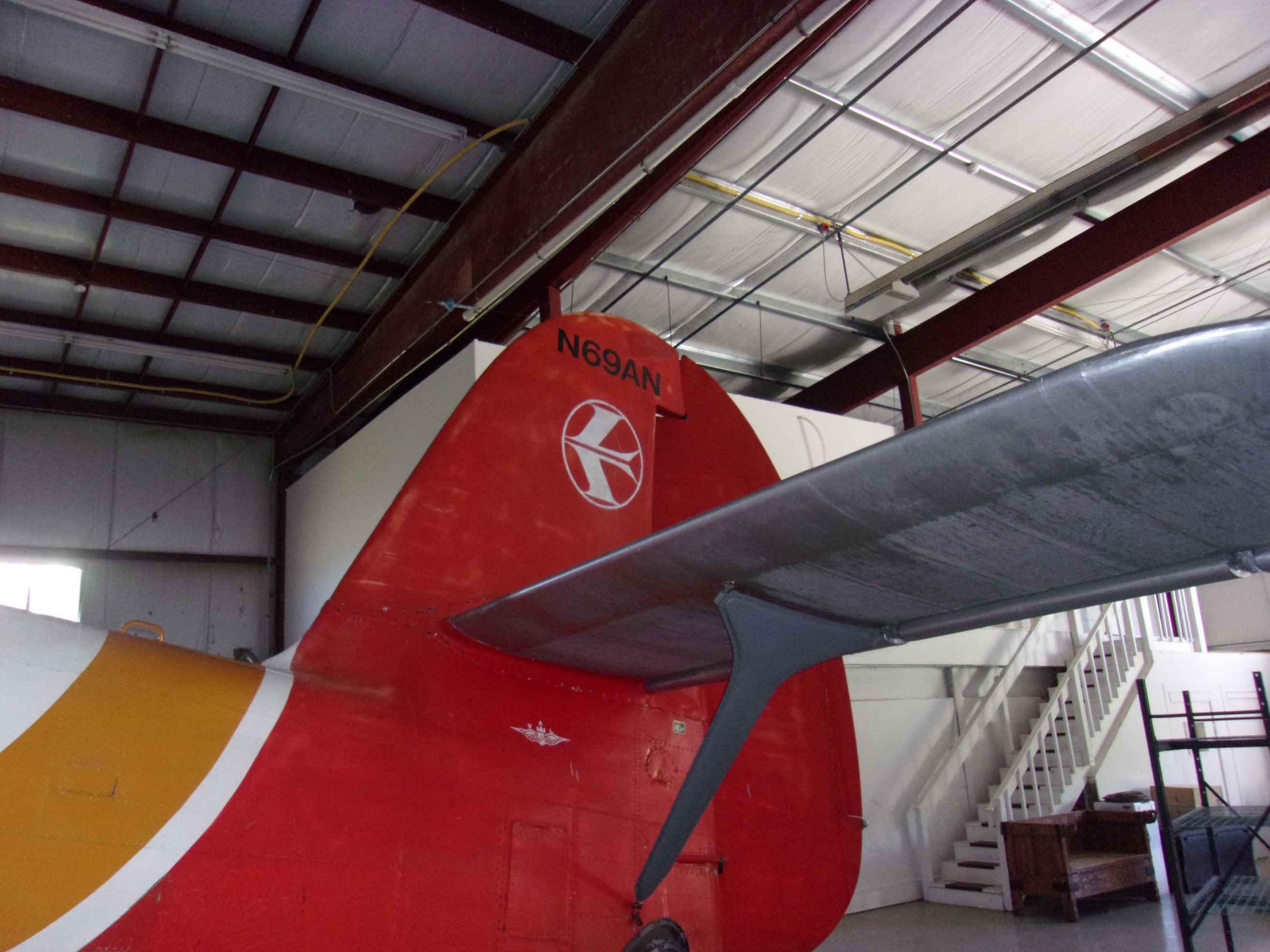

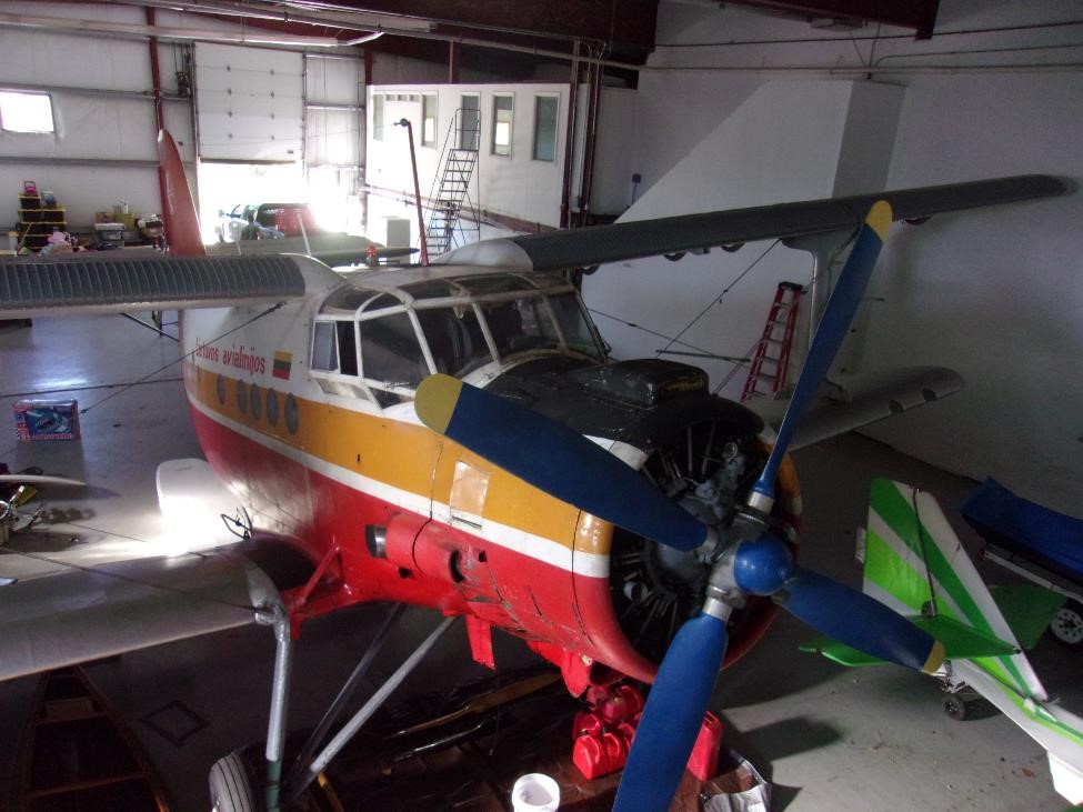

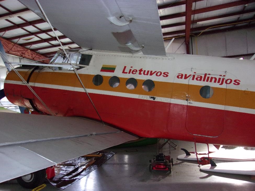

Кроме того посетил соседний Ангар в котором получил прописку АН-2 - выглядит просто громадиной Самолетик еще вполне ничего - даже с действующим СЛГ. Дедушка хозяин уже совсем старенький и телать на такой бандуре ему уже трудновато АН-2 1951 года Томаса Хедекин

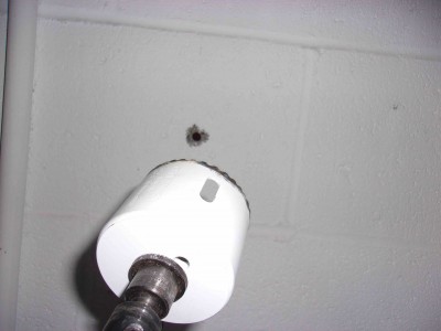

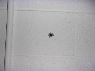

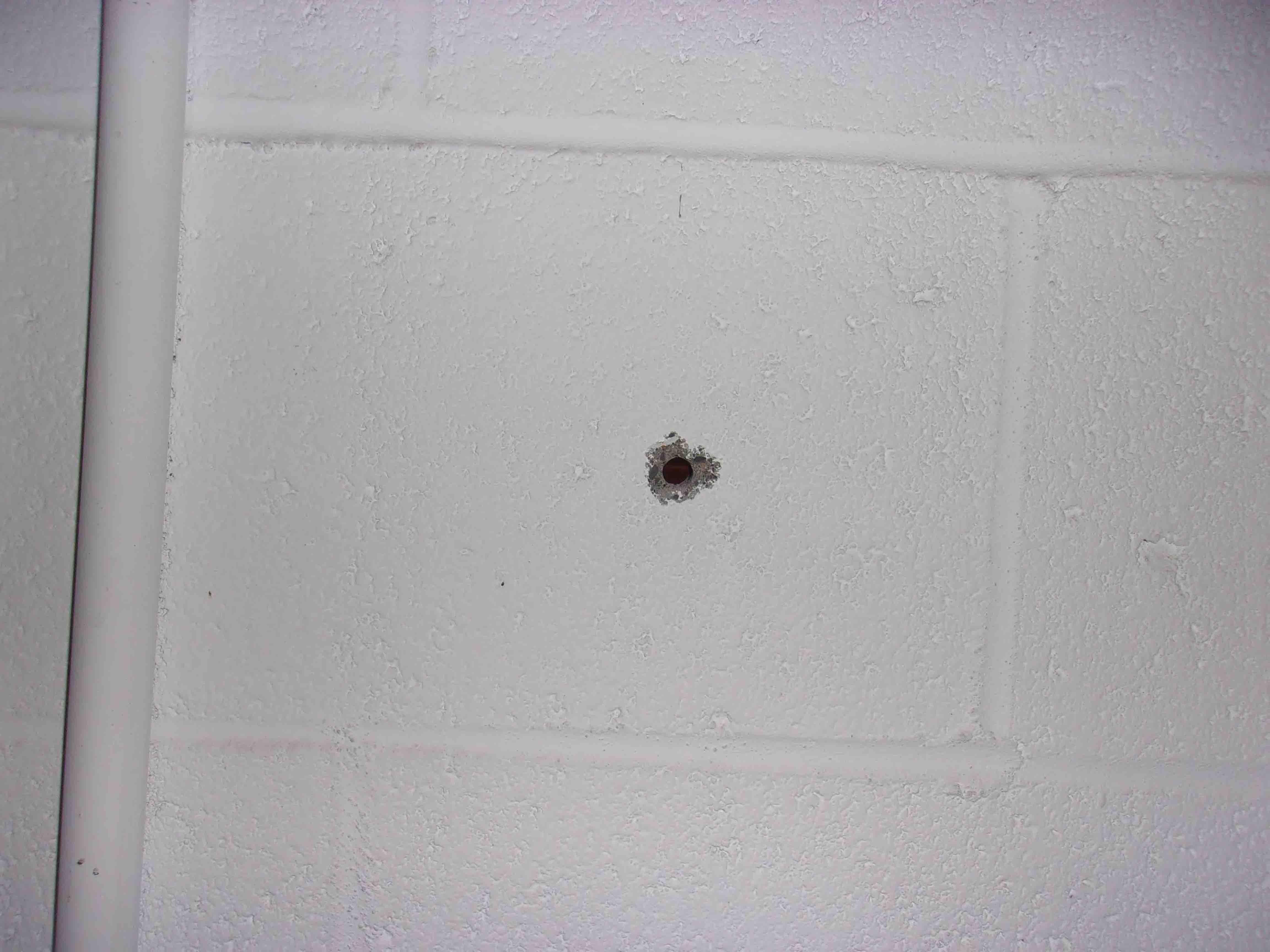

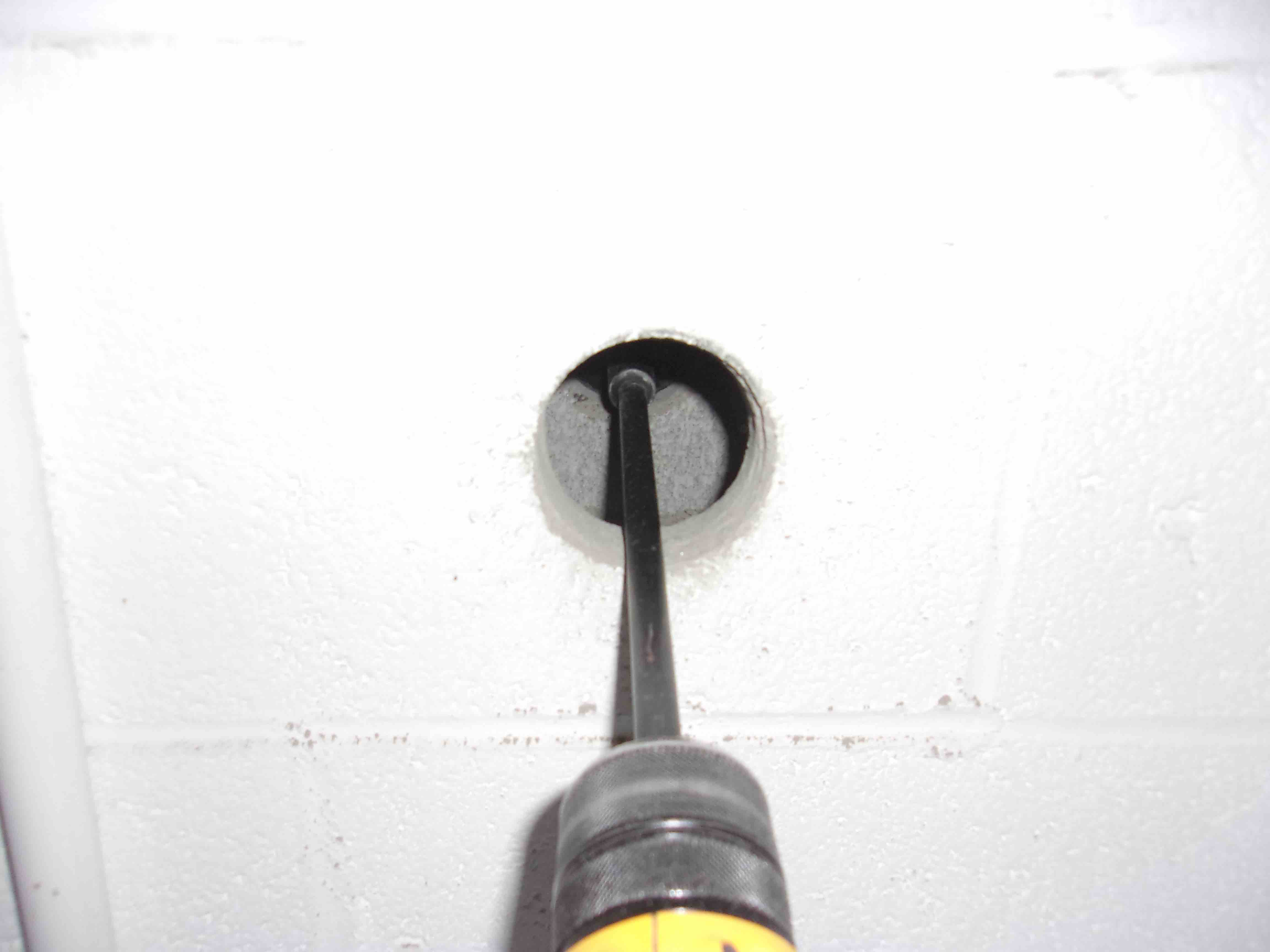

Сквозь эту бетонно кирпичную стенку мне надо проштробить 5 трехдюймовых отверстий . Маленькую дюрочку так и быть победитовым сверлом еще кое как - а вот в три дюйма это другой компот

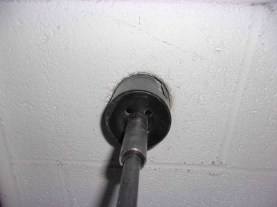

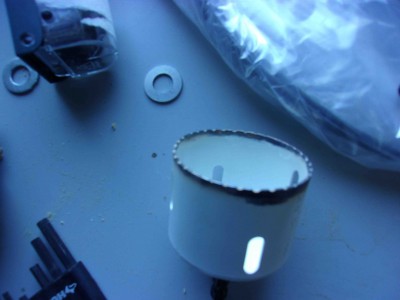

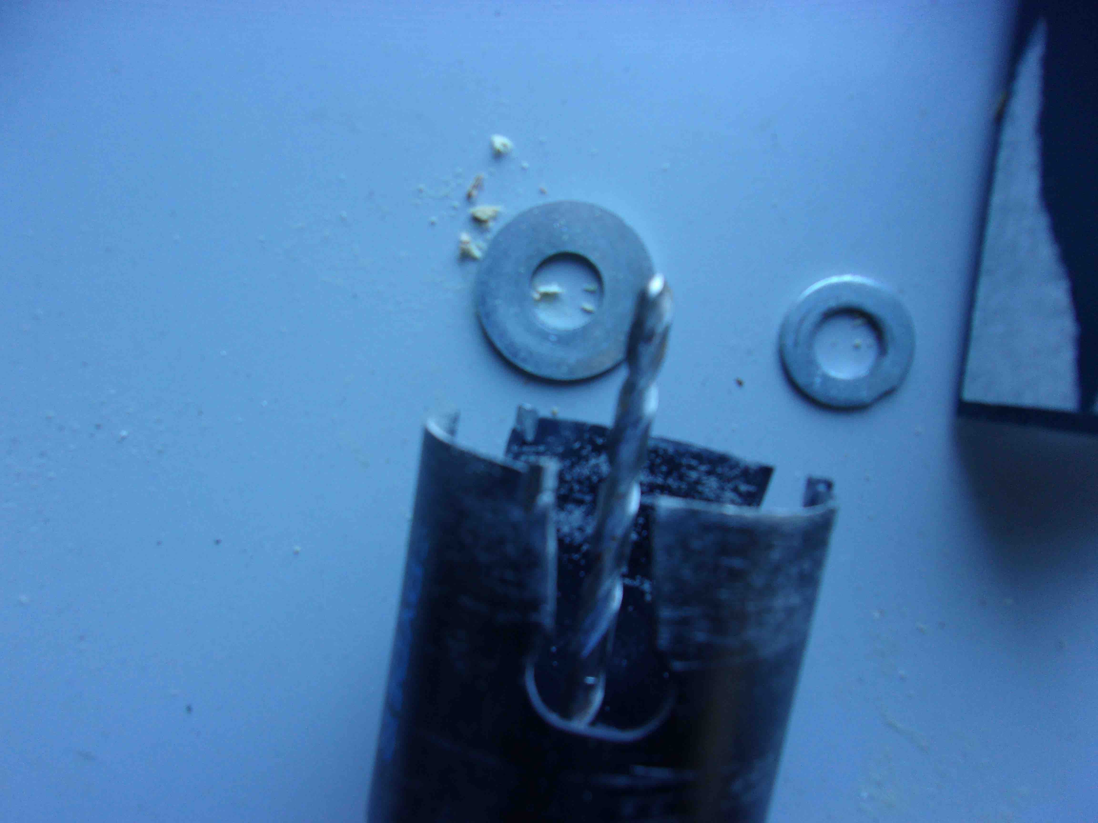

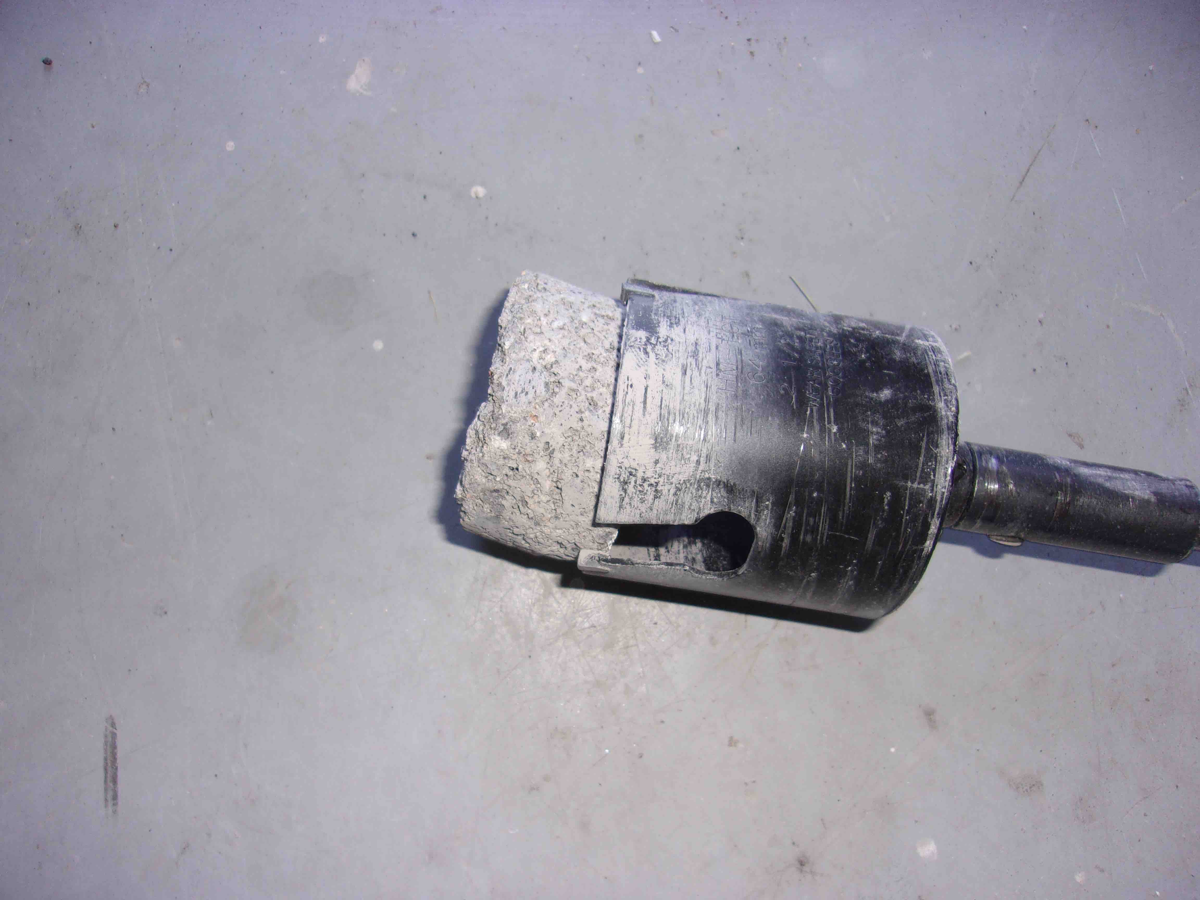

Сначала я попробовал простую сталюку головку которая вроде бы как и по-металлу. Понятное дело остались от зубчиков рожки да ножки. Поехал купил специальную для бетоно-кирпичных отверстий - дело пошло веселее. Грохоту на весь аэропорт было много,на дрель пришлось накидывать мокрую тряпку для охлаждения но дело шло вполне спорно
