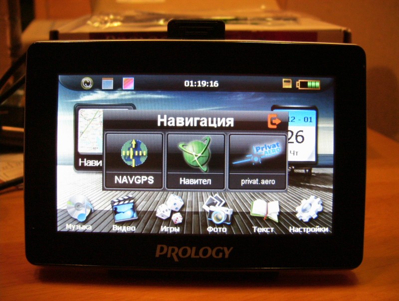

Комментарий к файлу: Но можно сделать изящнее - при нажатии на иконку навигации открывается дополнительное меню, в котором можно выбрать, какую именно навигационную программу вы хотите запустить.
На выбор NavGPS или установленный изначально Navitel. Под иконкой ПриватАэро тоже запускается NavGPS, но можно прикрутить всё, что угодно.

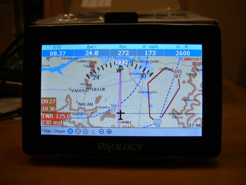

Комментарий к файлу: После нахождения спутников запускается экран по умолчанию.
Мне самым удобным кажется этот - аналог EFIS.
В данном случае активирована симуляция простейшего маршрутного полёта - из Майского в Каменку.

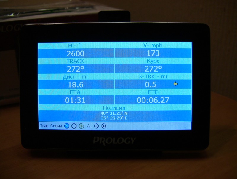

Комментарий к файлу: Ещё один вариант экрана - совмещённая карта по направлению и ПНП.

Комментарий к файлу: Ещё вариант - ПНП (HSI) отдельно, удобен для случаев, когда карта уже не нужна, например на прямой.

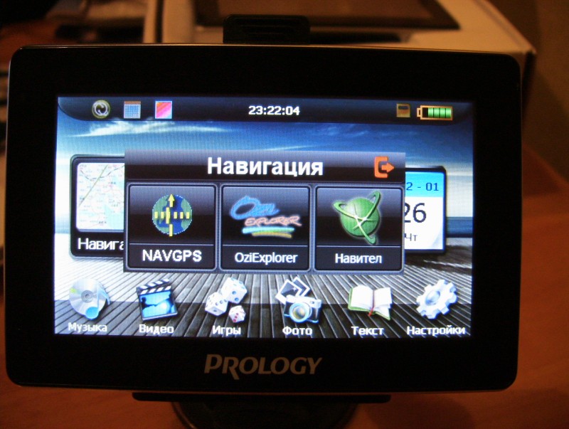

Логичным будет установить на наш авиаавтонавигатор ещё одну программу, позволяющую вести навигацию в полёте по официально опубликованным РНК VFR Украины - Ози.
Комментарий к файлу: Переформатируем иконки в созданном ранее меню навигации - добавляем кнопку запуска Ози.

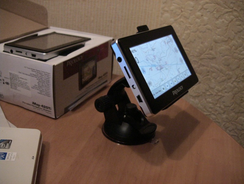

Комментарий к файлу: Таким образом, полноценный авиационный навигатор с дублированием функции авиационной навигации и возможностью навигации по дорогам может стоить до 100 долларов и выглядеть вот так.
rtf.jpg [ 96.39 КБ | Просмотров: 8673 ]
