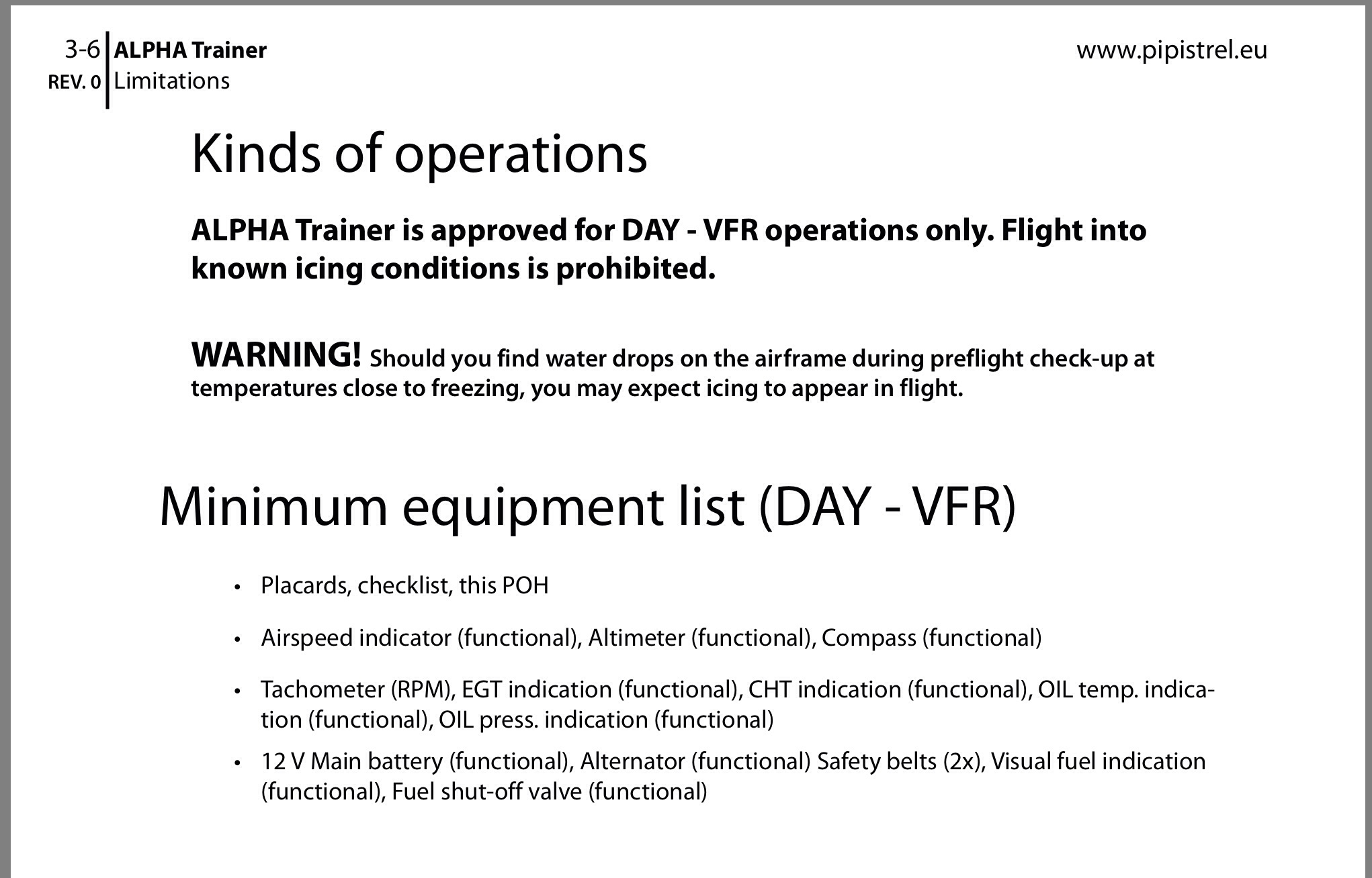

Есть наглядный пример.
Самолет Pipistrel Alpha Trainer. Сертифицирован производителем (в Словении)и согласно изданного им РЛЭ имеет право выполнять полеты ТОЛЬКО VFR Day
Однако, польский дистрибутор Pipistrel смог сделать сертификат и внести соответствующие изменения в РЛЭ, позволяющие выполнения полетов по VFR Day/Night.
Причем данный сертификат распространяется не на конкретный борт, а на модель в соответствующей конфигурации
image.jpg [ 420.51 КБ | Просмотров: 9169 ]
image.jpg [ 308.65 КБ | Просмотров: 9169 ]
