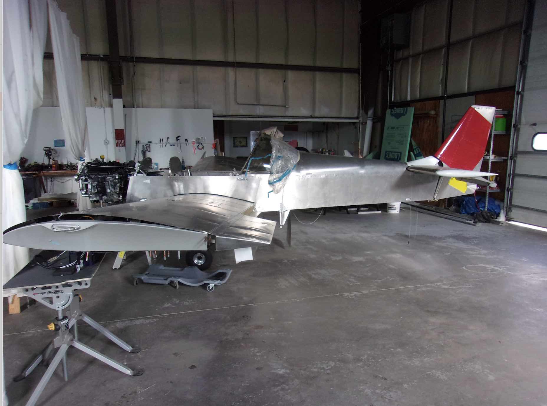

Продолжаем наши посмотрелки для тех кто еще ничего не закрыл для себя и надеется на успех в нашем нелегком деле
WingsAttached_18.jpg [ 124.35 КБ | Просмотров: 7347 ]
WingsAttached_19.jpg [ 134.62 КБ | Просмотров: 7347 ]
WingsAtatched_17.jpg [ 130.03 КБ | Просмотров: 7347 ]
WingsAttached_20.jpg [ 133.24 КБ | Просмотров: 7347 ]

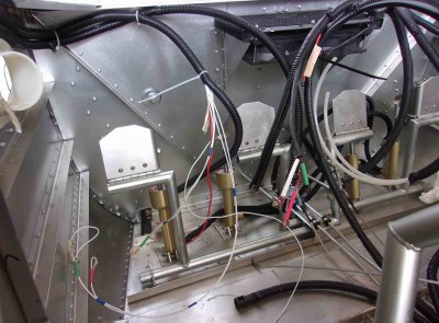

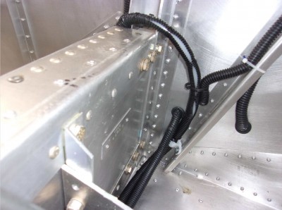

СообщениеДобавлено: 11 авг 2019, 03:15

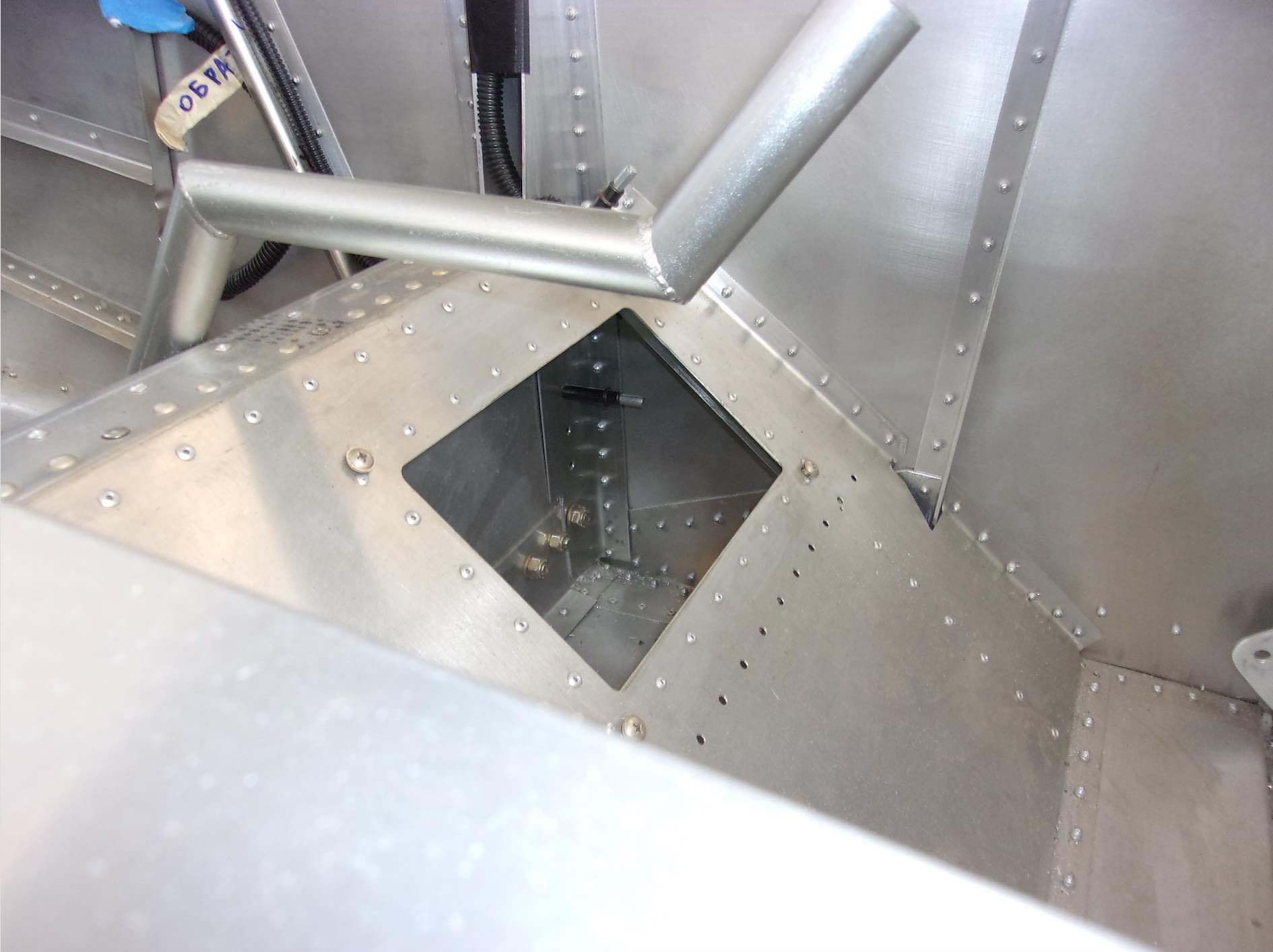

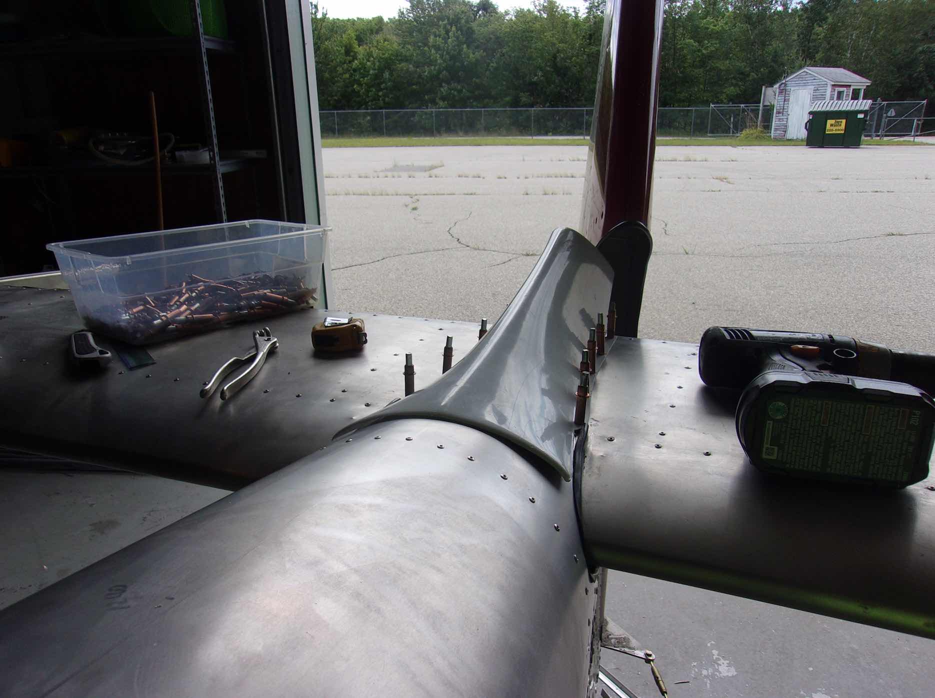

Чтобы показать немножечко прогресс давайте заглянем куда нибудь в потайное место. Например после того как присоединили крылья обнаружилось с два десятка "забытых" клепок которые надо было добить
MissingRivets_03.jpg [ 144.5 КБ | Просмотров: 7309 ]
MissingRivets_04.jpg [ 121.3 КБ | Просмотров: 7309 ]
MissingRivets_01.jpg [ 119.53 КБ | Просмотров: 7309 ]
MissingRivets_00.jpg [ 142.2 КБ | Просмотров: 7309 ]

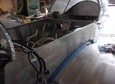

СообщениеДобавлено: 11 авг 2019, 03:18

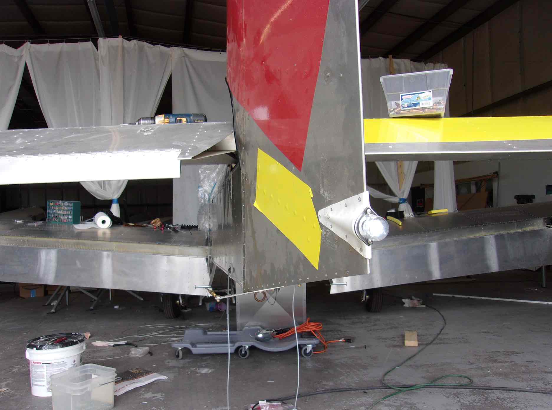

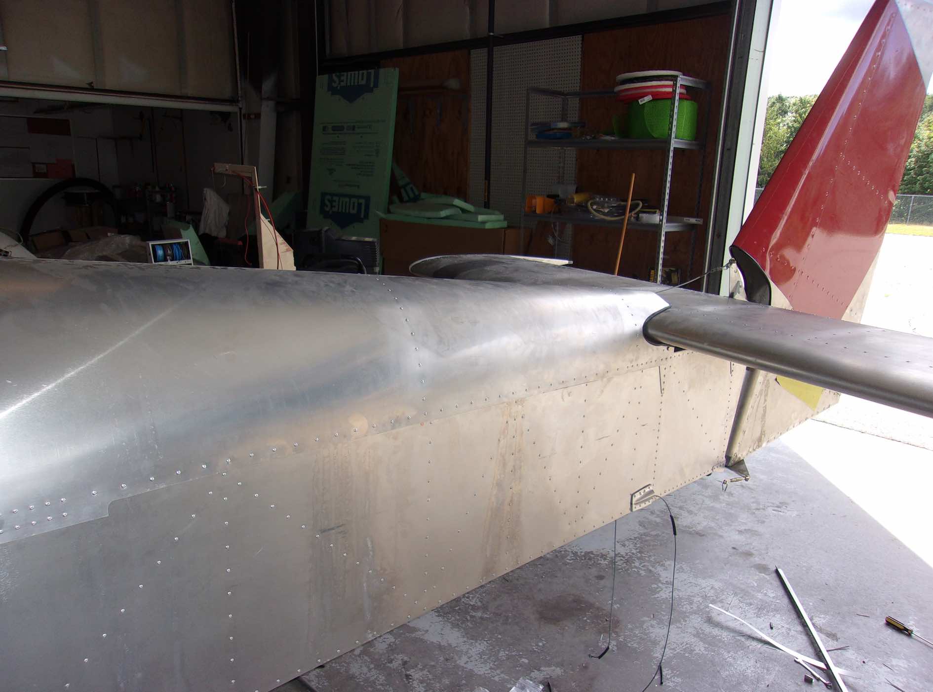

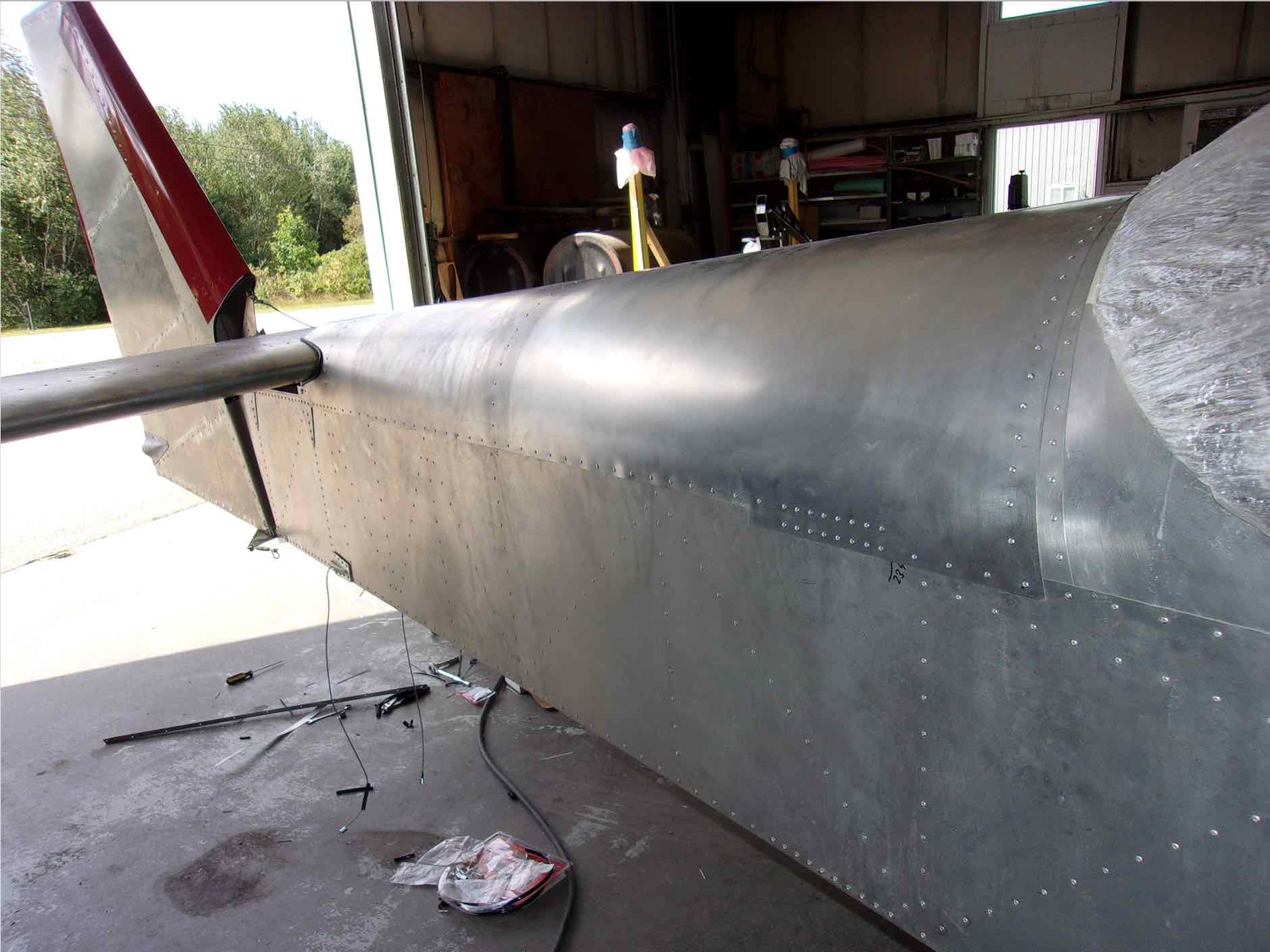

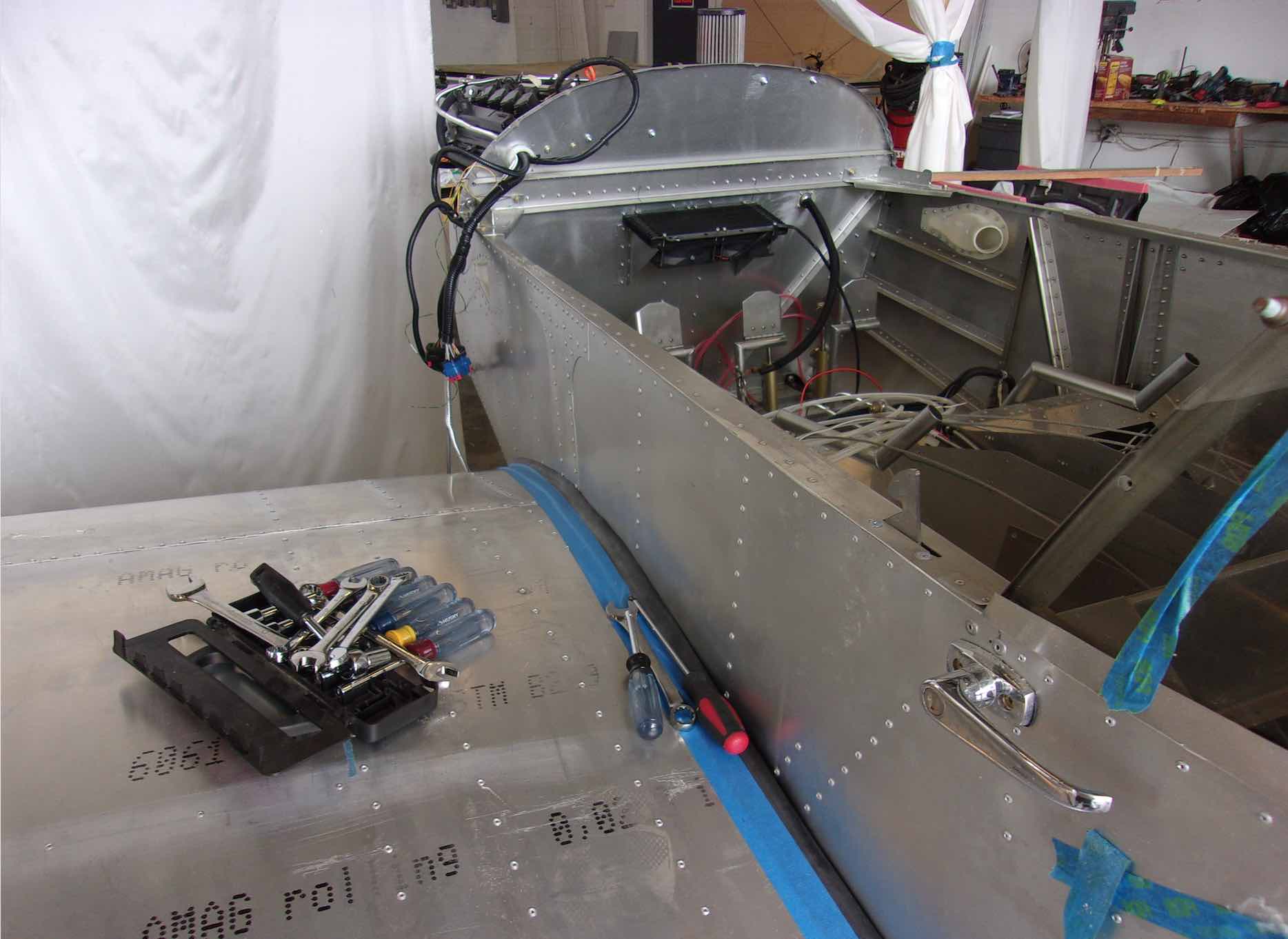

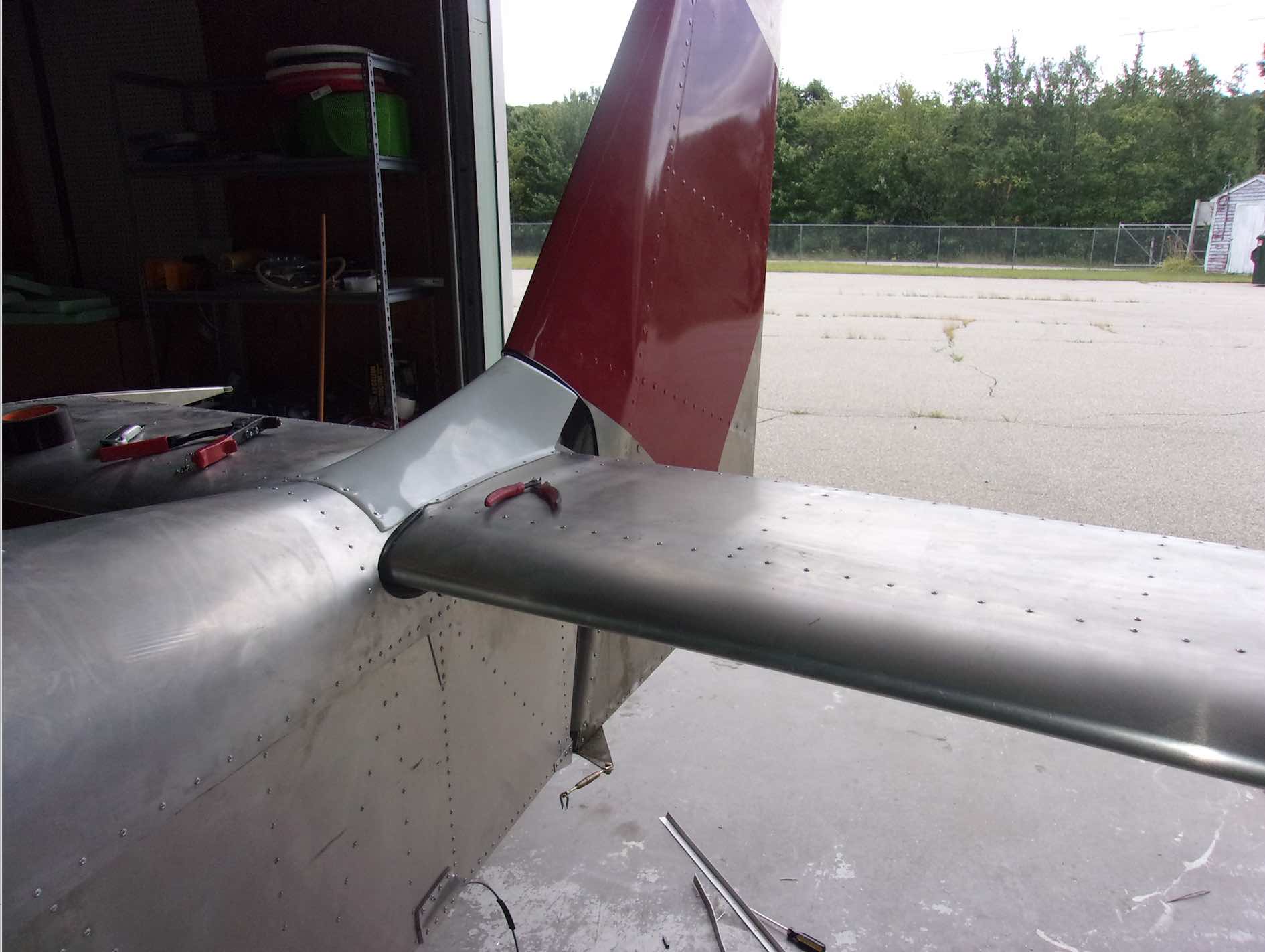

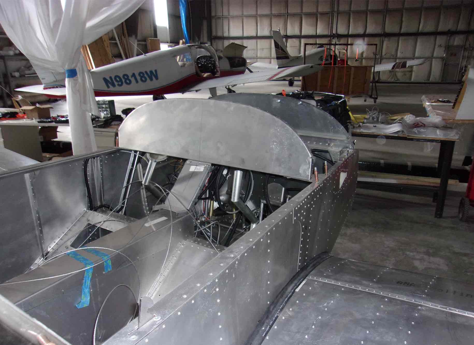

Следующей частью нашего проекта стали верхняя обшивка хвостовой части фюзеляжа
TopCoverOn_00.jpg [ 148.86 КБ | Просмотров: 7309 ]
TopCoverOn_01.jpg [ 131.54 КБ | Просмотров: 7309 ]
TopFinish.jpg [ 146.05 КБ | Просмотров: 7309 ]

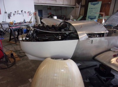

СообщениеДобавлено: 11 авг 2019, 03:20

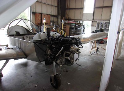

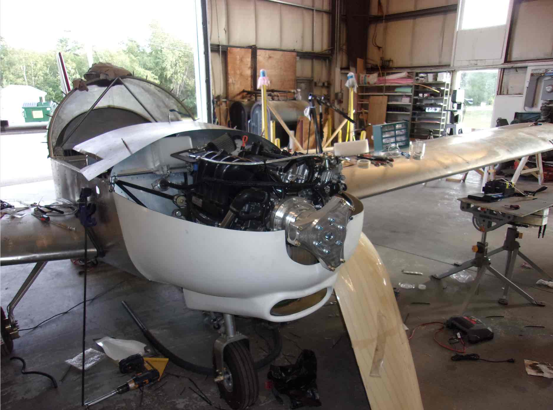

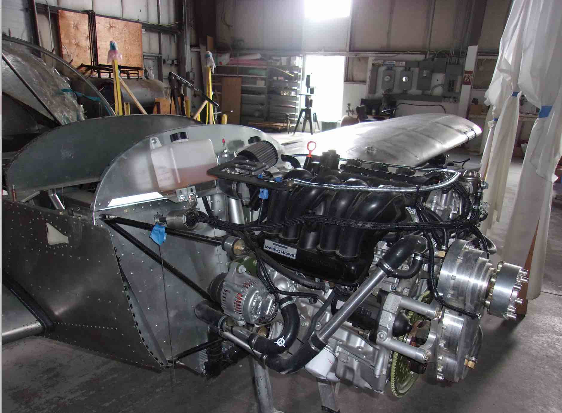

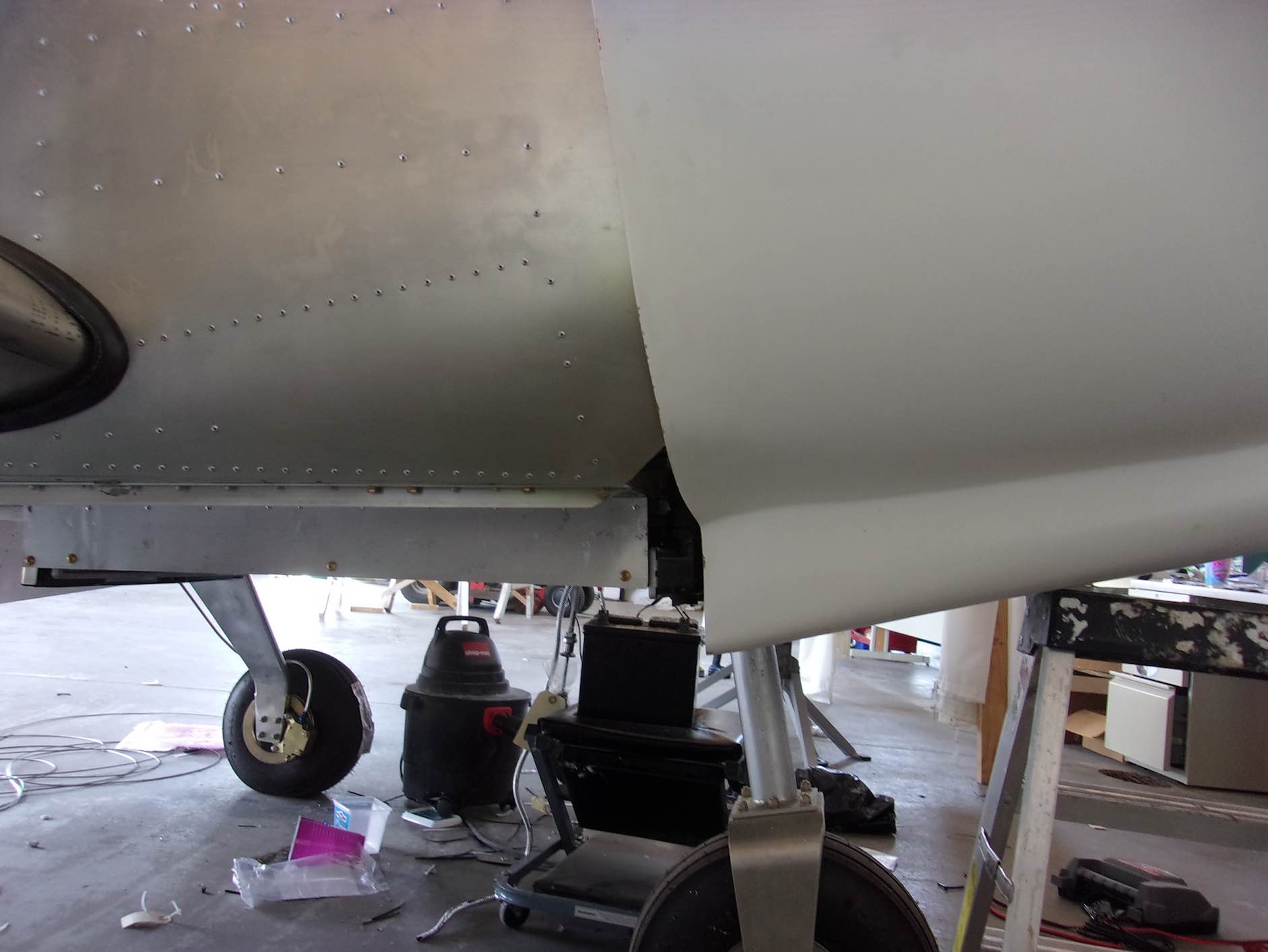

Начали делать крышечки двигателя потихонечку - инетерeсная получилась подборка Давайте посмотрим
Cawling_10.jpg [ 126.53 КБ | Просмотров: 7309 ]
Cawling_09.jpg [ 134.4 КБ | Просмотров: 7309 ]
Cawling_08.jpg [ 127.51 КБ | Просмотров: 7309 ]
Cawling_07.jpg [ 133.6 КБ | Просмотров: 7309 ]

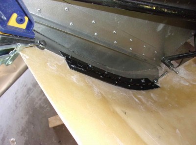

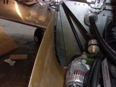

СообщениеДобавлено: 11 авг 2019, 03:22

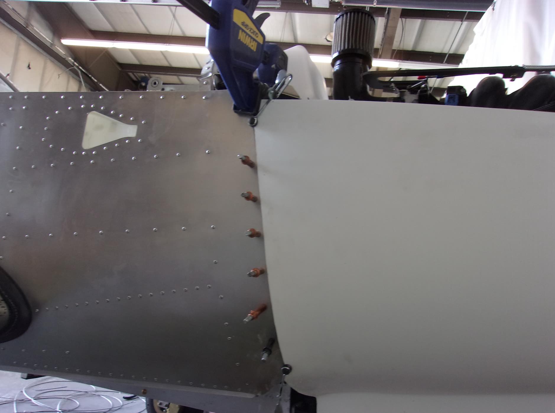

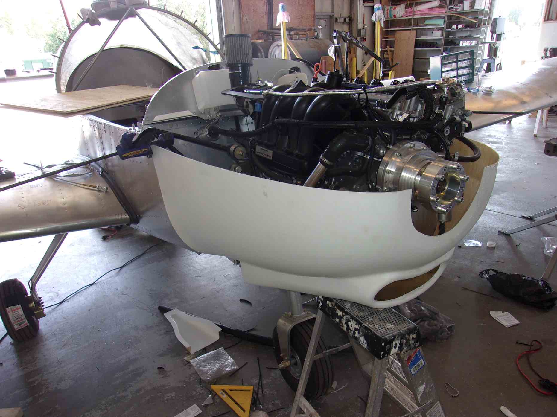

Начиналось все вот так - Понемногу шаг за шагом сделали всю обвязку и даже прикрепили писю к носу
Cawling_04.jpg [ 123.64 КБ | Просмотров: 7309 ]
Cawling_03.jpg [ 112.35 КБ | Просмотров: 7309 ]
Cawling_02.jpg [ 137.44 КБ | Просмотров: 7309 ]
Cawling_01.jpg [ 137.64 КБ | Просмотров: 7309 ]
Cawling_00.jpg [ 138.29 КБ | Просмотров: 7309 ]

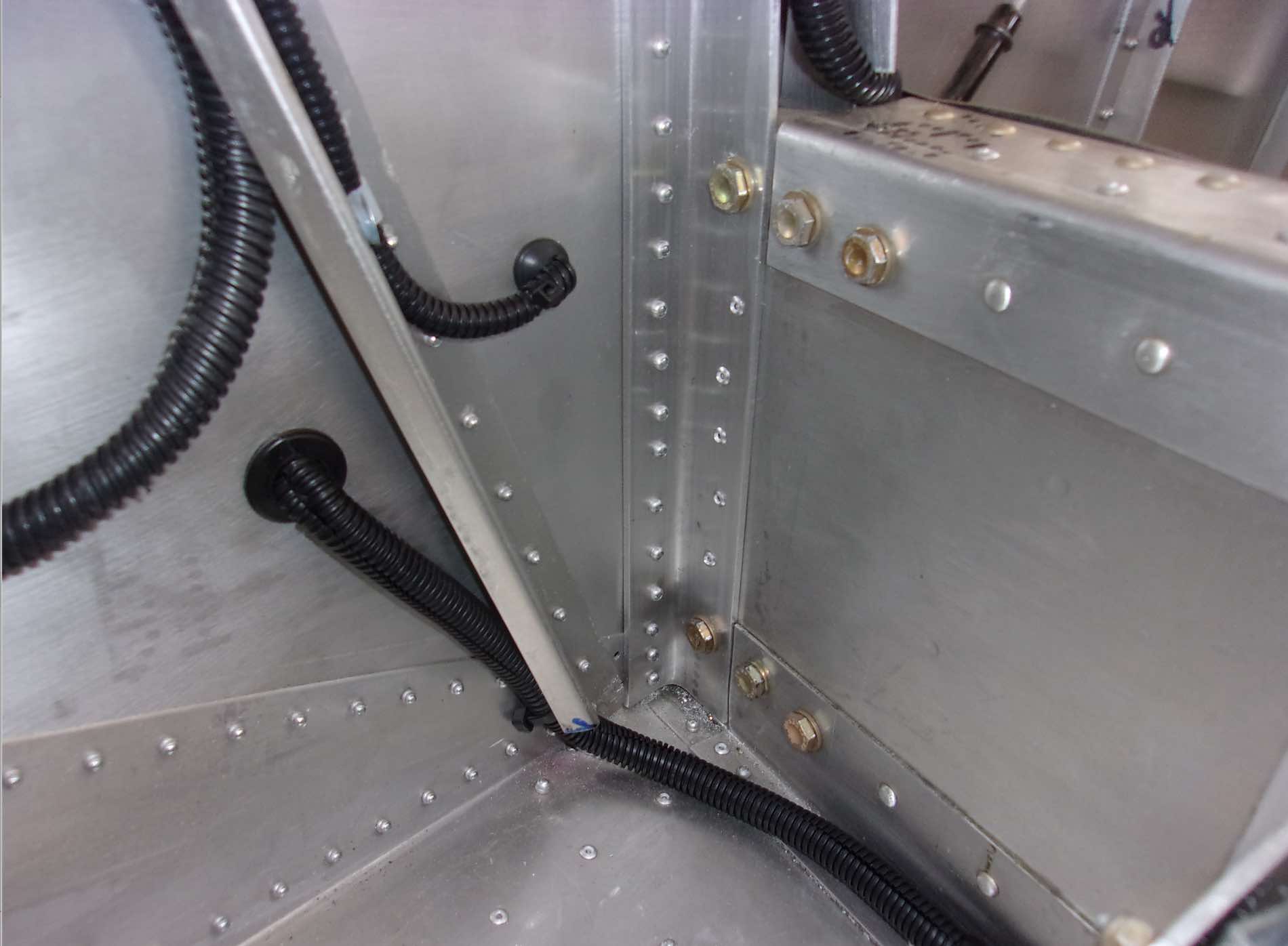

Да совсем забыл что в общем мы сделали и фостик практически полностью
TopCoverFinished_00.jpg [ 145.88 КБ | Просмотров: 7309 ]
TailLight.jpg [ 112.33 КБ | Просмотров: 7309 ]
Wiring_03.jpg [ 144.38 КБ | Просмотров: 7309 ]

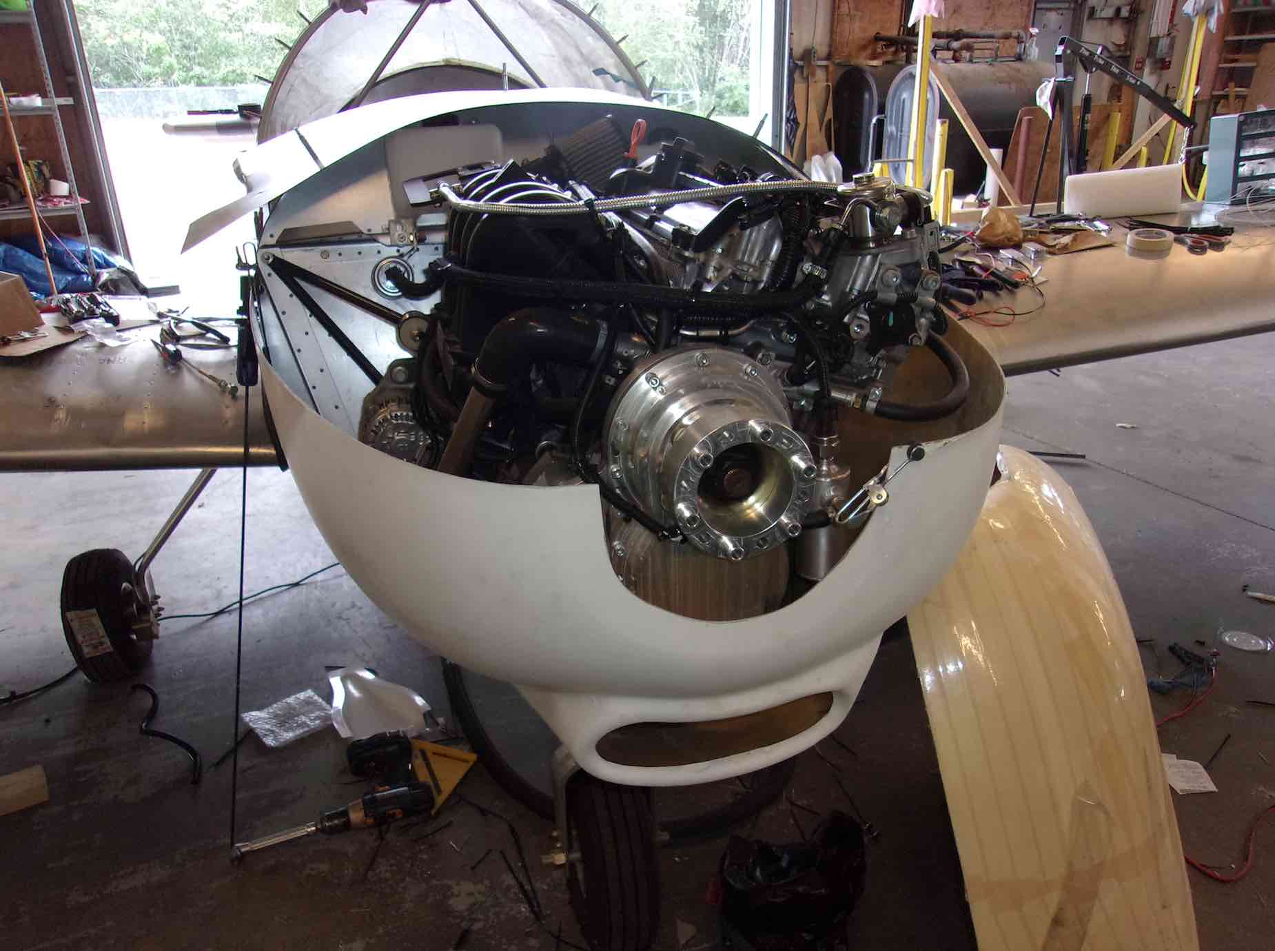

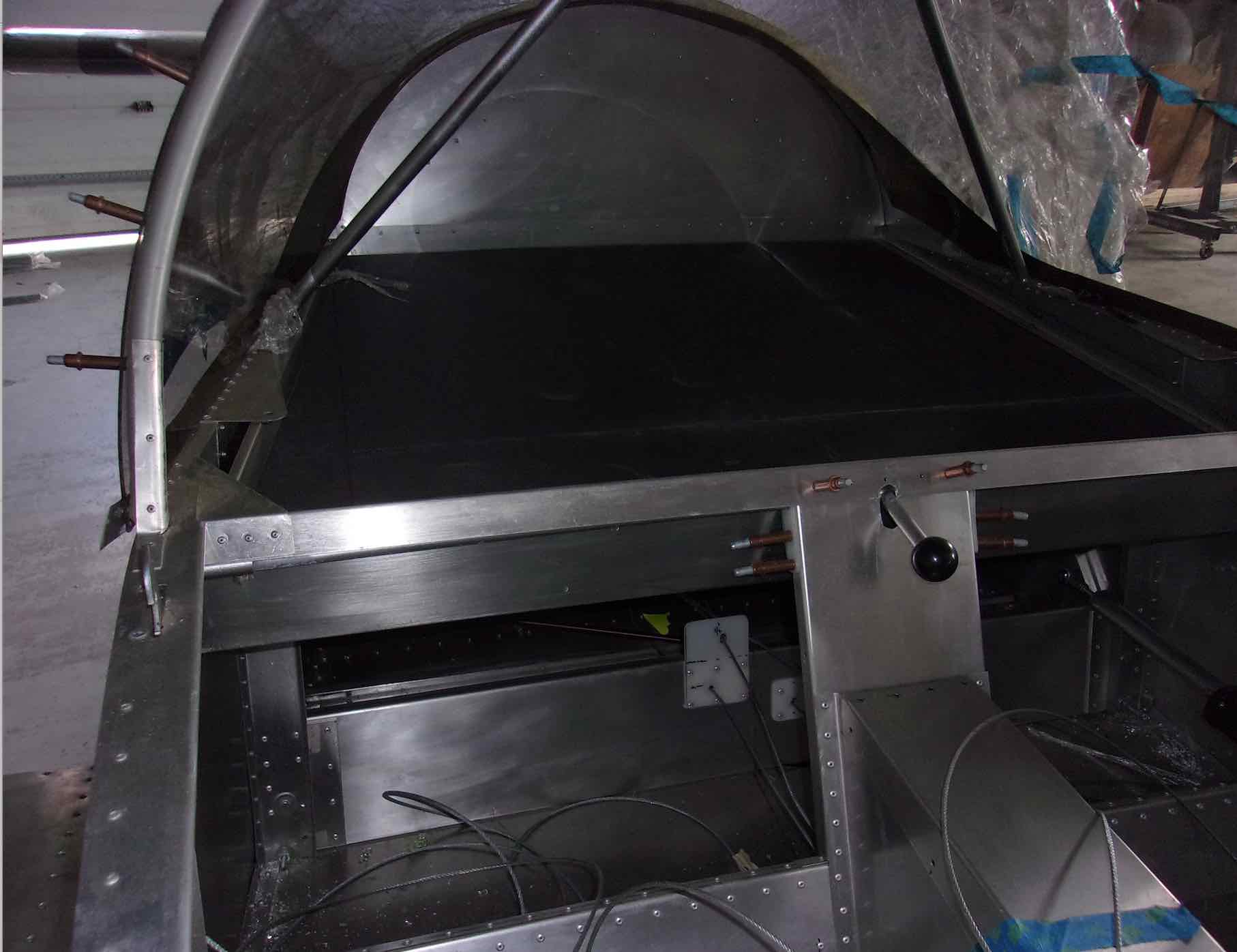

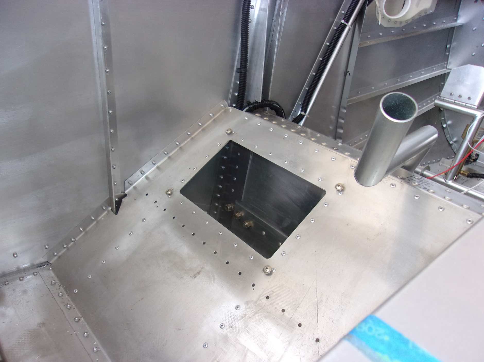

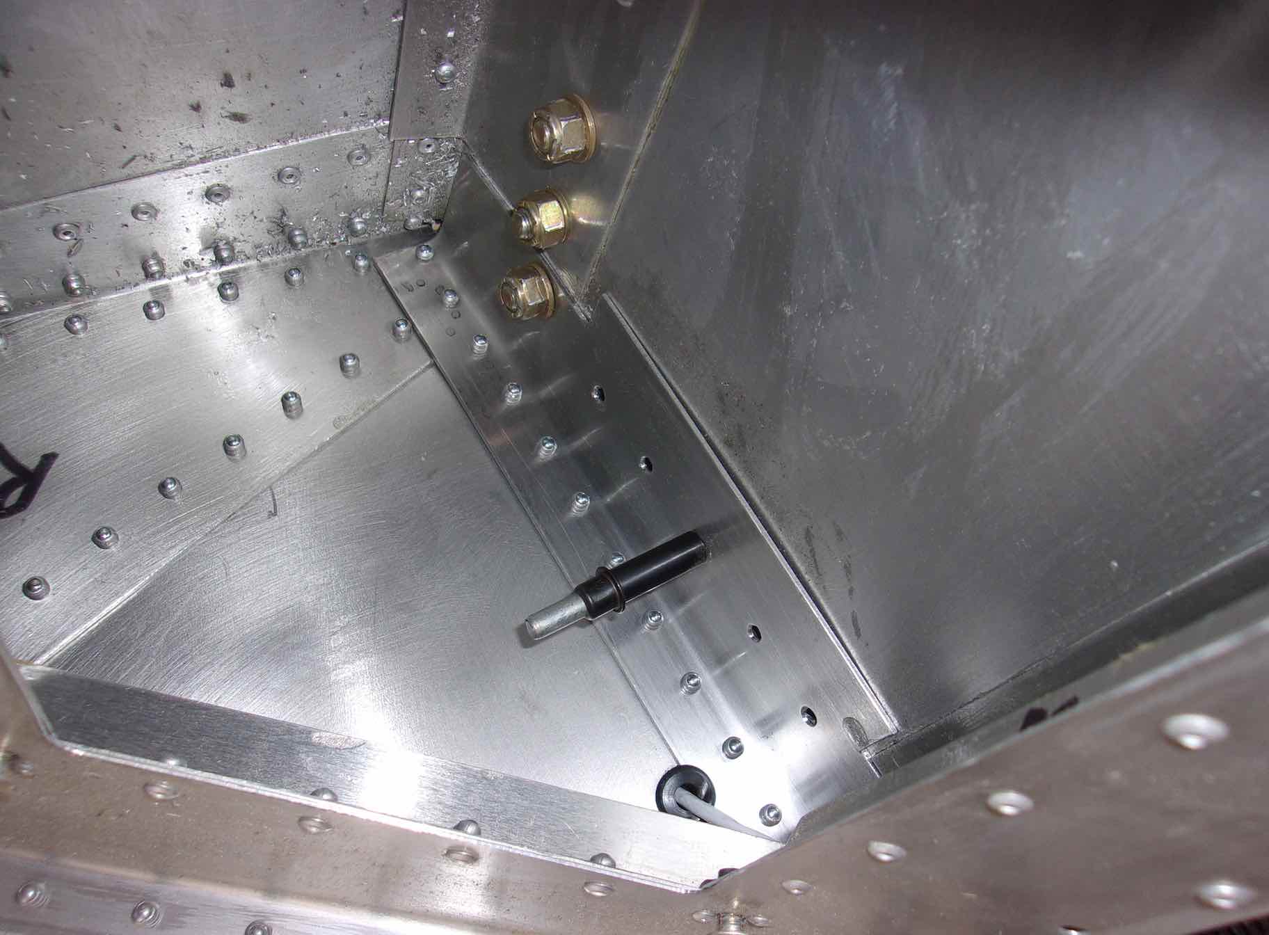

За прошедшие несколько дней удалось всего лишь чуточку позаниматься самолетиком. Залили антифриз, установили багажную полочку из карбонового сандвича, навели порядок на рабочем месте. Собрали полностью весь капотик моторчика, осталось немножечко - и я покажу этот проджект отдельно
PlaneIsClean.jpg [ 129.61 КБ | Просмотров: 7247 ]
PanelSetUp.jpg [ 122.06 КБ | Просмотров: 7247 ]
CoolingIsOn.jpg [ 130.59 КБ | Просмотров: 7247 ]
BaggageFloor.jpg [ 103.5 КБ | Просмотров: 7247 ]
СообщениеДобавлено: 16 авг 2019, 23:18
Мне нравится. И закрывать я ничего не собираюсь. Интересует сколько весит силовая установка и какая мощность у этой хонды? Как с этим движком летают другие Зодиаки? Сколько топлива потребляют? Возможно придется побороться с передней центровкой.
СообщениеДобавлено: 16 авг 2019, 23:42
Спасипки за добрые слова друзья
Эта версия автоконверсии называется Viking Aircraft Engines. https://www.vikingaircraftengines.com/v ... ngine.html Двигатель под эту версию конвертирован от Хонды Сивик = 130 л.с. Всю информацию по этому движку и по всем характеристикам методам установки обслуживания и массу сопутствующей информации можно понасмотреть в
МАГАЗИН ДВИГАТЕЛЕЙ И КОМПЛЕКТАЦИИ
Именно таких силовых установок на сегодняшний день весьма популярны на Зенитах. Существует целый видеоканал с массой дополнительных деталей в которых Ян Эгенфеллер очень много рассказывает
КАНАЛ ЯНА ЭГЕНФЕЛЛЕРА
