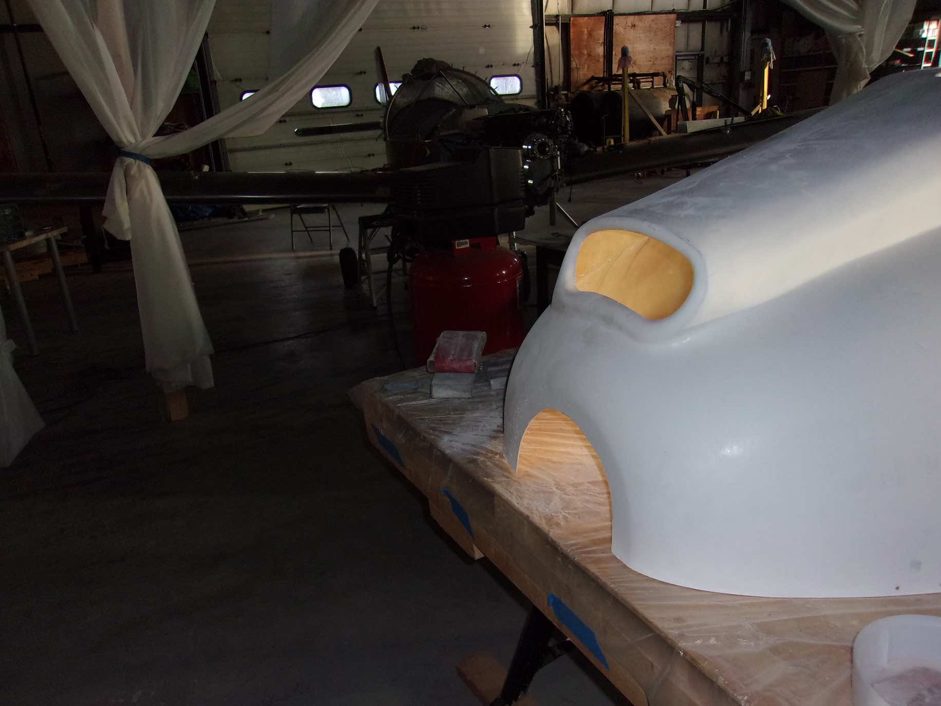

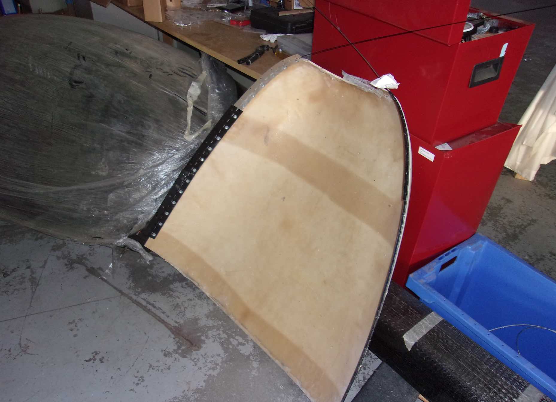

Я хотел бы еще показать немного всего что мы будем делать завтра Итак на фото у нас ЛейблМейкер и скорлупки верхняя и нижняя крышки движка

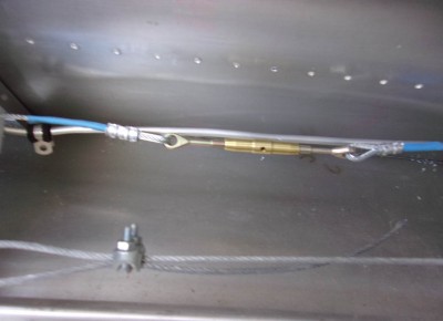

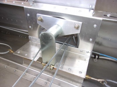

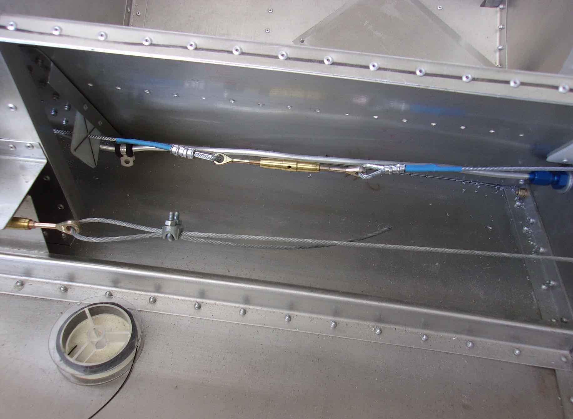

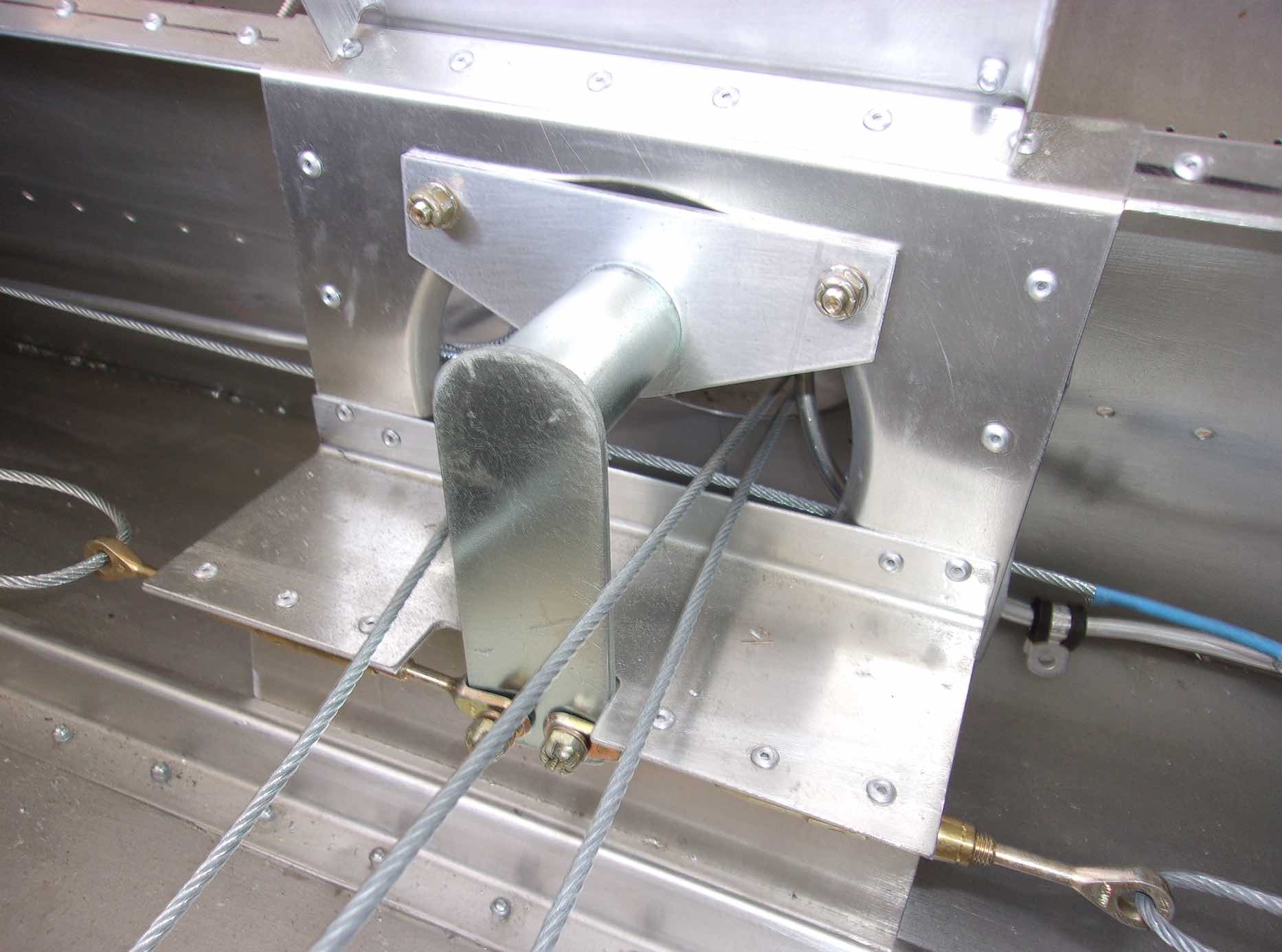

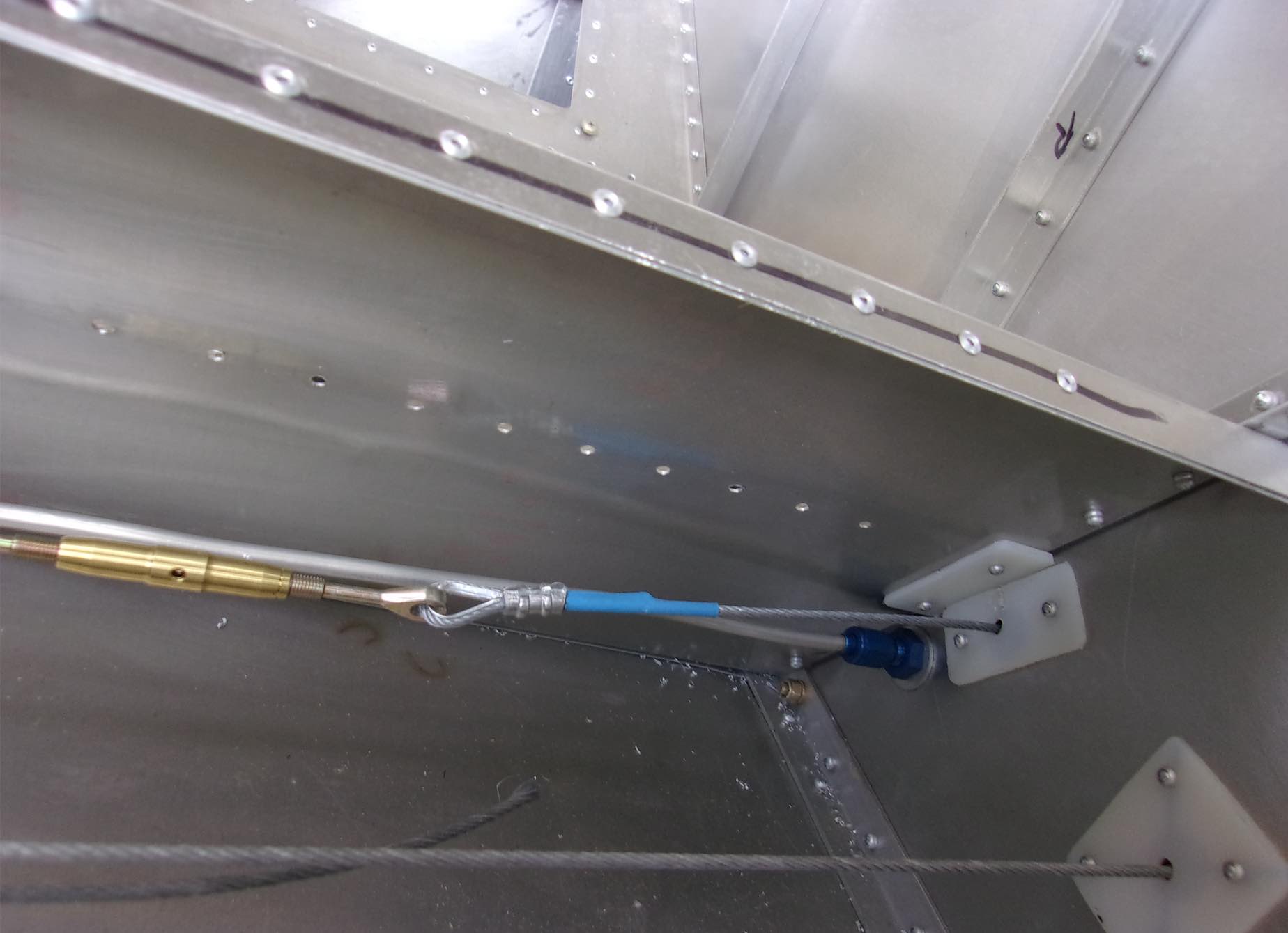

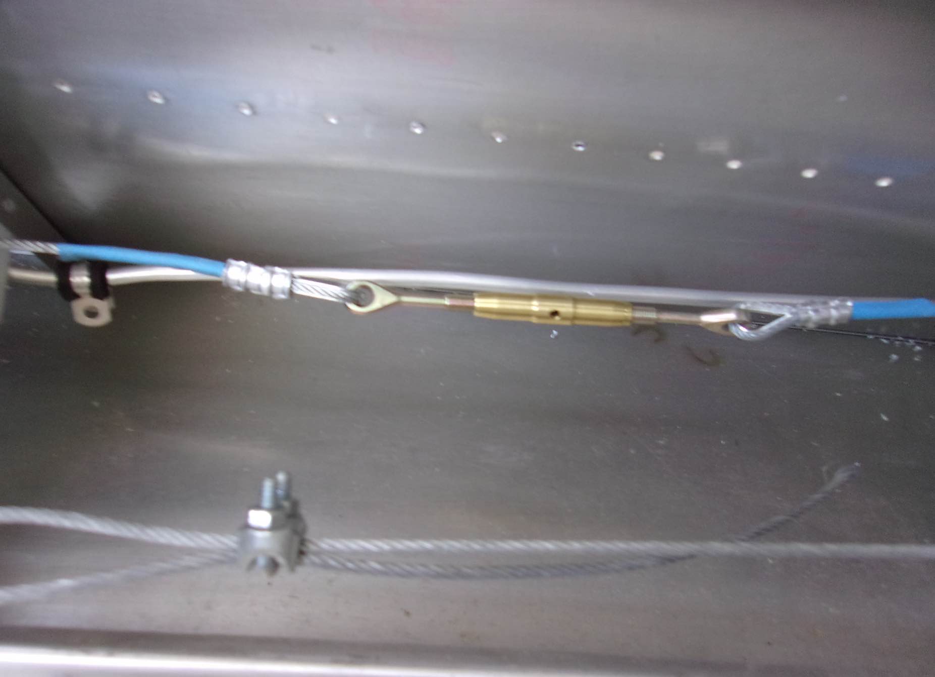

В работе с тросиками или точнее Кабелями рулей управления очень важно внимательным образом не упустить детали необходимые для натяжения кабелей и их фиксации. Одной из проблем которую мы преодолевали было укороченная длина кабеля которая не позволила нам подойти к обжимающему этапу. Посмотрите внимательно что здесь не так. При подготовке кабеля определенной длины необходимо сначала вдеть сам кабель в нейлоновые ушки, установить растяжки, зафиксировать длину, потом все снять и обжимать на весу. Если промахнулся с длиной - кабель установить по месту не удастся

Посмотрите два очень важных видео. Первое расскажет нам как замерять натяжение кабелей
Последний раз редактировалось А.ВЕГГЕР 25 авг 2019, 19:49, всего редактировалось 1 раз.
СообщениеДобавлено: 25 авг 2019, 19:49
И второе как фиксировать растяжки правильным двух спиральным методом
Уважаемым троллям можно эти видео не смотреть Мы же уже все хорошо знаем что наши Кремлебото-тролли знают все и для них тут ничего нового не показывают. Для остальных наших любознательных интернетосмотрителей - буду рад ответить на любые самые сложные вопросы

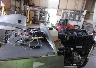

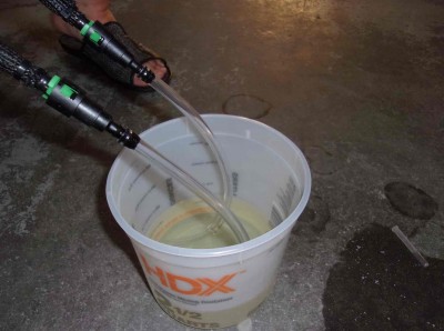

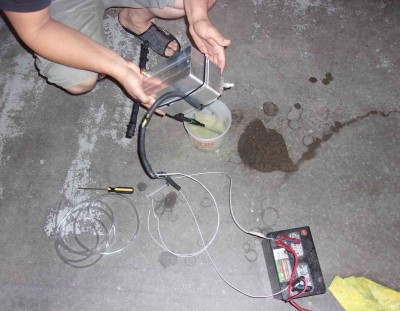

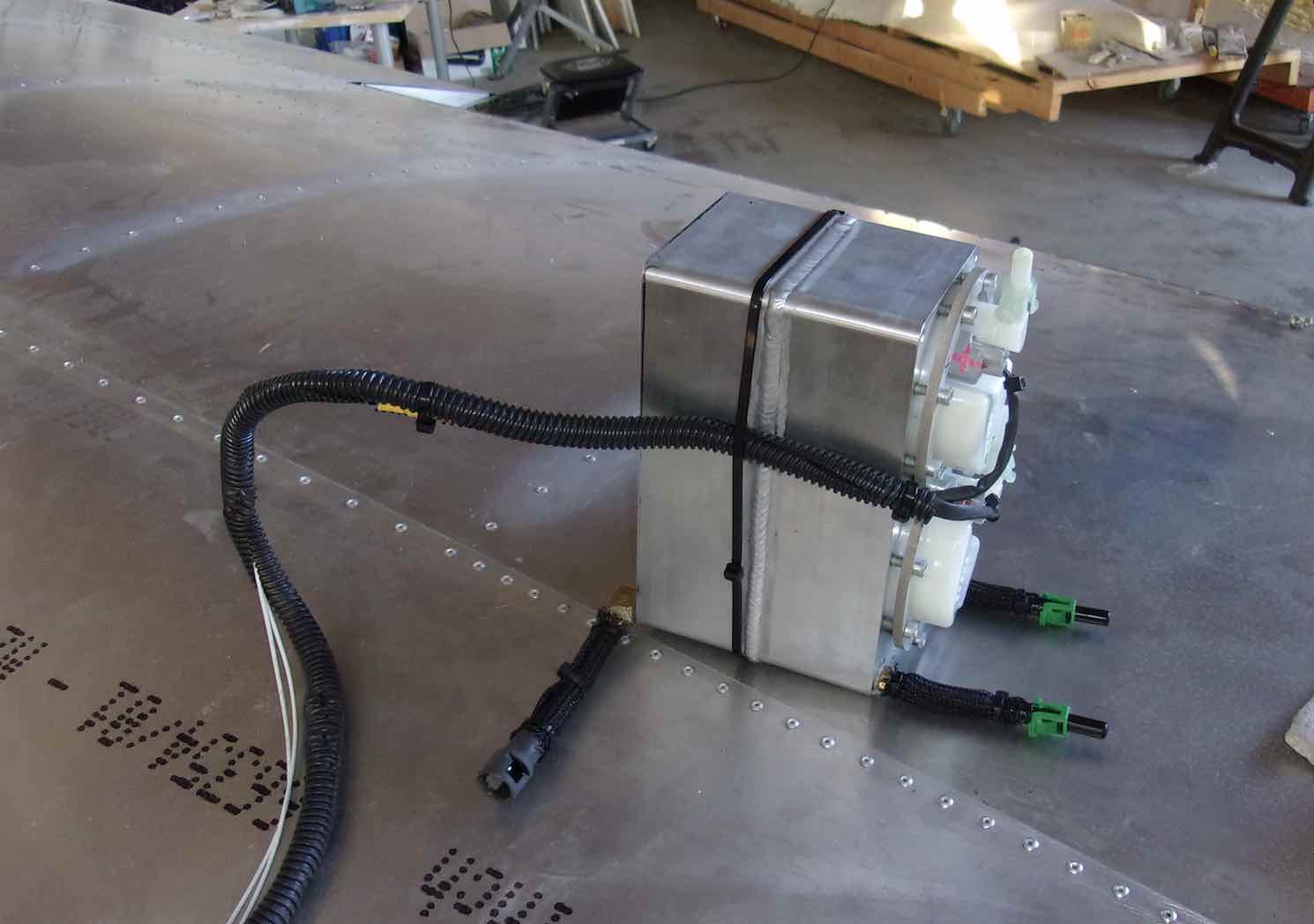

Ян Эгенфелнер - владелец и вдохновитель компании Вайкинг Эиркрафт Энджинс - очень болеет за свою продукцию. немедленно дал ответ и попросил показать что у нас тут болит. Покажу и я все что у нас тут не в порядке. Подключили все как по схеме. Немножечко на соплях но тем не менее. Все запустилось и даже стартер дернулся. Но... никакого движения топлива к двигателю мы не заметили. Разобрали подводку от бензобаков - думали что проблема там. Вакуумным насосом закачали в топливные линии топливо. Вполне удачно. Сняли бензонасосы. На самом деле наш пакет имеет так называемые минибачки. В них встроены бензонаносы высокого давления. Просто включив питание мы расчитывали получить фонтан бензина. неа не получили. Топливо вообще не всасывалось в бачки. Пичалька. Послали все эти фотки Яну. Ждем его рекомендации.

Молодец Яник : все таки светлая головушка Ничего не скажешь. Не поленился прислал обстоятельное пояснение с видеоматериалами как и что нам предстоит переделать. Мини Танк в нашем варианте (CH-650) у него смонтирован в самом низу. Бензин заливается самотеком в отсеки. И когда уже он залит (классное решение) идет себе через насосы в фильтр на движок. Все сделано внизу за пределами кабины. Отличный материал. Пятерочка за идеи
