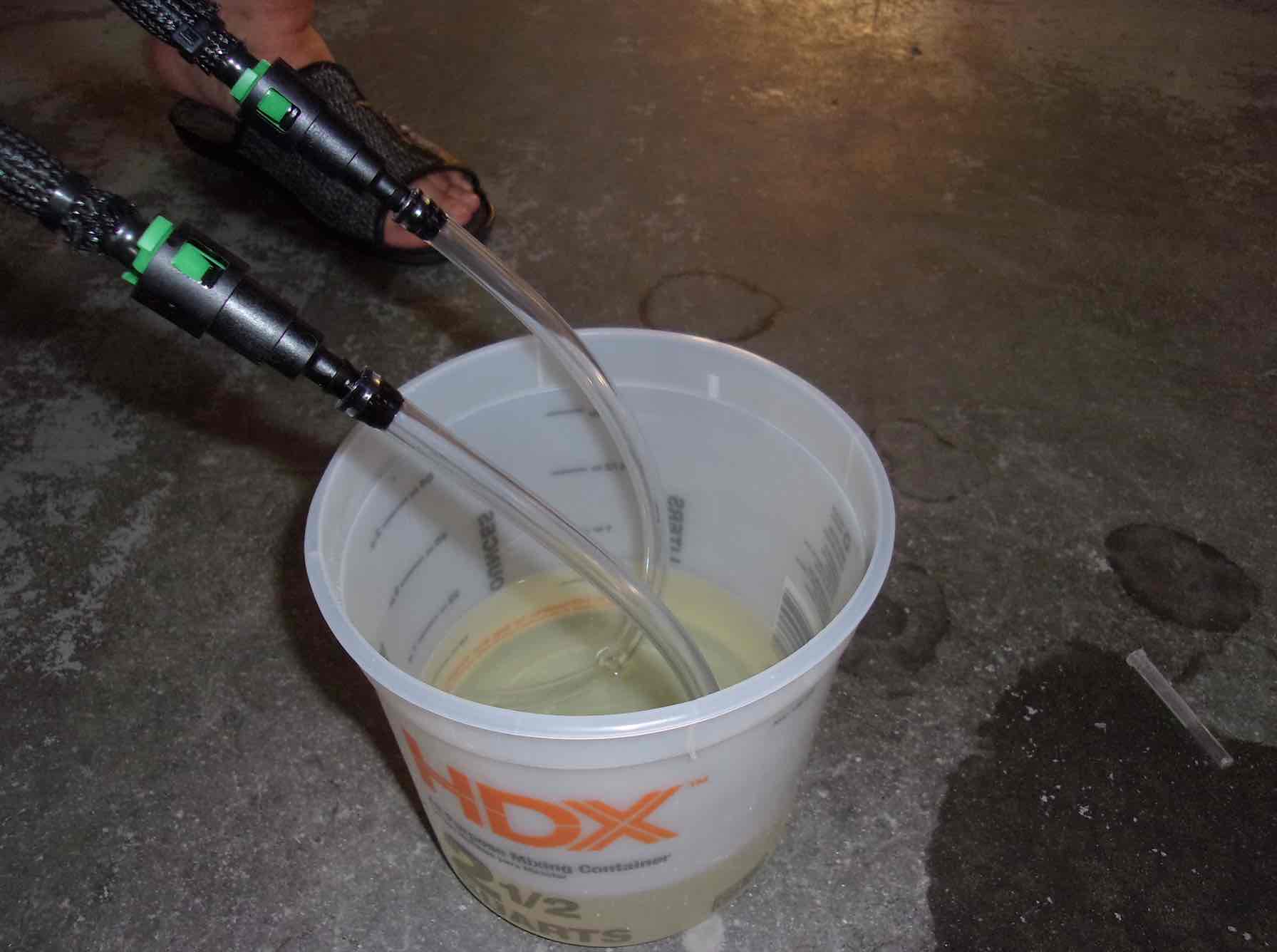

Ян Эгенфелнер - владелец и вдохновитель компании Вайкинг Эиркрафт Энджинс - очень болеет за свою продукцию. немедленно дал ответ и попросил показать что у нас тут болит. Покажу и я все что у нас тут не в порядке. Подключили все как по схеме. Немножечко на соплях но тем не менее. Все запустилось и даже стартер дернулся. Но... никакого движения топлива к двигателю мы не заметили. Разобрали подводку от бензобаков - думали что проблема там. Вакуумным насосом закачали в топливные линии топливо. Вполне удачно. Сняли бензонасосы. На самом деле наш пакет имеет так называемые минибачки. В них встроены бензонаносы высокого давления. Просто включив питание мы расчитывали получить фонтан бензина. неа не получили. Топливо вообще не всасывалось в бачки. Пичалька. Послали все эти фотки Яну. Ждем его рекомендации.
FuelLoadTest_01.jpg [ 95.27 КБ | Просмотров: 4301 ]
FuelLoadTest_00.jpg [ 137.63 КБ | Просмотров: 4301 ]
FuelPump_11.jpg [ 73.77 КБ | Просмотров: 4301 ]
SimpleWiring_01.jpg [ 135.34 КБ | Просмотров: 4301 ]

Молодец Яник : все таки светлая головушка Ничего не скажешь. Не поленился прислал обстоятельное пояснение с видеоматериалами как и что нам предстоит переделать. Мини Танк в нашем варианте (CH-650) у него смонтирован в самом низу. Бензин заливается самотеком в отсеки. И когда уже он залит (классное решение) идет себе через насосы в фильтр на движок. Все сделано внизу за пределами кабины. Отличный материал. Пятерочка за идеи
