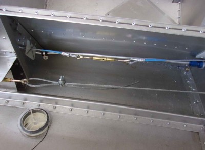

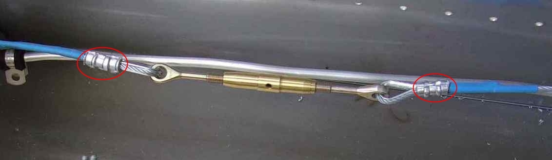

Только ПОЛНЫЙ ДЕБИЛ!!!, которым ты являешься в ПОЛНОМ смысле этого слова, может назвать это свинцовыми изделиями (обведено красным):
CableTensioner_00.jpg [ 75.15 КБ | Просмотров: 5851 ]
Если свинцом обжать трос, свинец поплывет, и будет АВАРИЯ.
Только бестолковая обезьяна, не может отличить луженую медь (покрытую оловом) от свинца : https://www.aircraftspruce.com/categori ... mbles.html
Свали нафик с украинских форумов, ДЕБИЛ!

Ну на без фотошопа, слизняк:
CableTensioner_00 (1).jpg [ 101.73 КБ | Просмотров: 5831 ]
Или может ты скажешь, что это не твои фото??? :ROFL:
Понимаешь, ВеГер, в чём проблема? Ты "настрогал" на этом форуме 2,5 тыс. дебильных постов. Для меня это не значит абсолютно ничего.
Но, читает твою дурь, человек, делающий самолёт и не зная, какой ты долбоёб, возьмёт да и отольёт из СВИНЦА втулки для обжима тросов. И убьётся!!! Убьётся он или тот, кто будет "поднимать" этот самолёт.
Ты, долбоёб, понимаешь, что ты пишешь? УРОД.

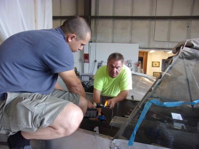

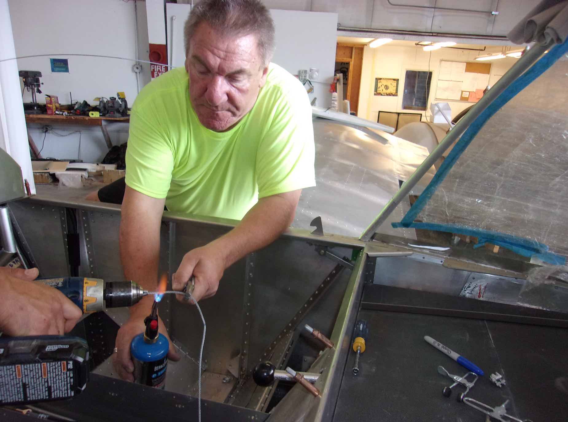

Ну почему слабо. Совсем нет. Я же уже кое что начал показывать. Мне не в лом покажу еще раз. Процесс не простой. Особенно если его проводить внутри малюсенькой кабинки человеком моего размера в одиночку. В четыре руки . Для начала (в еще не закрытом крыле) мы все тросики подцепили к качалкам. То есть заначка была сделана более года назад. Все тросики не были подготовлены по длине и кака я не старался найти даже приблизительные длины заготовок для тросиков рулей управления - нигде ничего не нашел. А по идее самолет то в общем то весьма популярный и уж что что а этот процесс можно было запечатлеть сто пятьдесят раз .. Неа не нашлось. Пришлось придумывать все самим. По частям и по крупицам. Итак давайте все с самого начала. Начну я вот с этого видео - где все было показано в натуре как резать тросики без опасности их "распущенности" То что Уважаемый Кремлебот под чужим ником S.Ryzhyy так бодро критикует на самом деле хорошо описанный и проверенный процесс. Его ошибка в том , что если не собрать волоски тросиков в сварной комплект а использовать изоленту плюс болгаркой резать тросик - вдеть его в замок все равно очень трудно. Размер отверстия замка 1/8 " Диаметр тросика тоже 1/8 " и если изолентой покрыть поверхность разрезанного тросика - тот просто не войдет в замок. Итак давайте покажу видео как резать тросики сваркой и фото того как это сделали мы

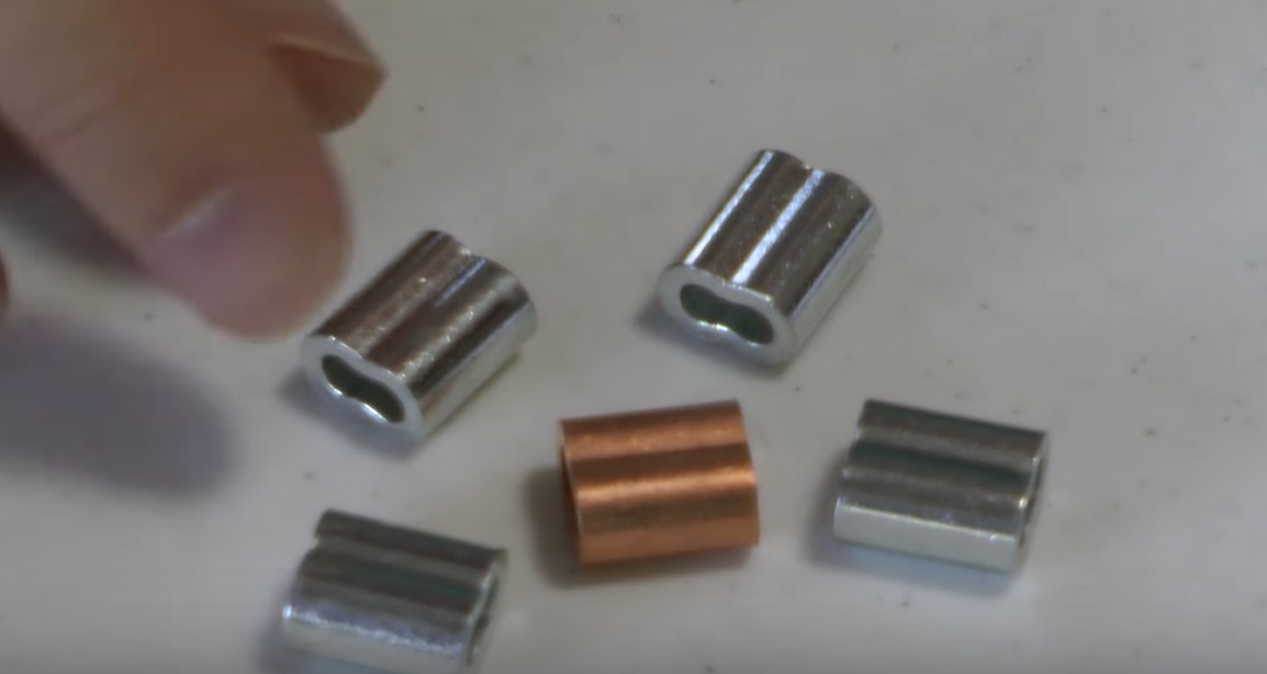

В окольцевании тросика для рулей используются следующие деталюшки. Я их покажу как на картинках так и в живую Кабель я уже показывал. Теперь давайте покажу то что используется кроме кабеля который как мы знаем диаметром 1/8 " или 4 мм в нашем случае. Итак Весь процесс насколько я себе понимаю разработан был еще в начале ХХ века компанией The National Telephone Supply Company и имеет ТрейдМарк название Никопресс ПОЛЕЗНАЯЯ ССЫЛКА ДЛЯ ЛЮБИТЕЛЕЙ ИСТОРИИ И состоит из следующих элементов Вот это рукав или замок или вставка (название sleeve) - то что наш кремлебот думает что делается из свинца или меди. Конечно, делалось - но сегодня уже не актуально
