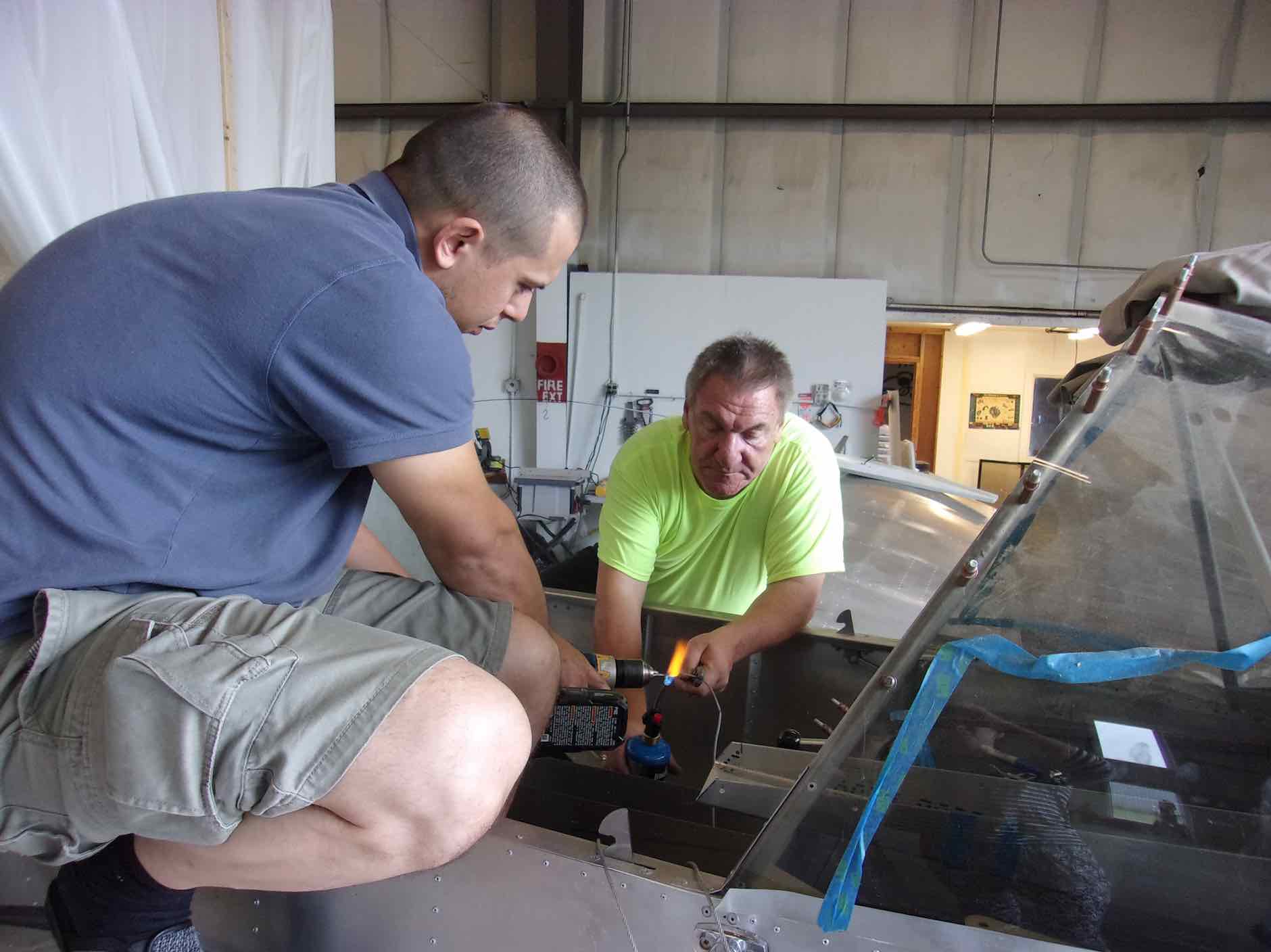

Ну почему слабо. Совсем нет. Я же уже кое что начал показывать. Мне не в лом покажу еще раз. Процесс не простой. Особенно если его проводить внутри малюсенькой кабинки человеком моего размера в одиночку. В четыре руки . Для начала (в еще не закрытом крыле) мы все тросики подцепили к качалкам. То есть заначка была сделана более года назад. Все тросики не были подготовлены по длине и кака я не старался найти даже приблизительные длины заготовок для тросиков рулей управления - нигде ничего не нашел. А по идее самолет то в общем то весьма популярный и уж что что а этот процесс можно было запечатлеть сто пятьдесят раз .. Неа не нашлось. Пришлось придумывать все самим. По частям и по крупицам. Итак давайте все с самого начала. Начну я вот с этого видео - где все было показано в натуре как резать тросики без опасности их "распущенности" То что Уважаемый Кремлебот под чужим ником S.Ryzhyy так бодро критикует на самом деле хорошо описанный и проверенный процесс. Его ошибка в том , что если не собрать волоски тросиков в сварной комплект а использовать изоленту плюс болгаркой резать тросик - вдеть его в замок все равно очень трудно. Размер отверстия замка 1/8 " Диаметр тросика тоже 1/8 " и если изолентой покрыть поверхность разрезанного тросика - тот просто не войдет в замок. Итак давайте покажу видео как резать тросики сваркой и фото того как это сделали мы
UseTourch_01.jpg [ 133.72 КБ | Просмотров: 5398 ]
UseTourch_02.jpg [ 117.97 КБ | Просмотров: 5398 ]
