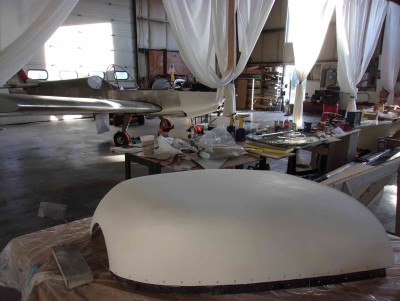

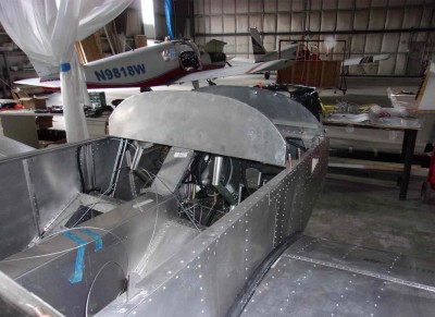

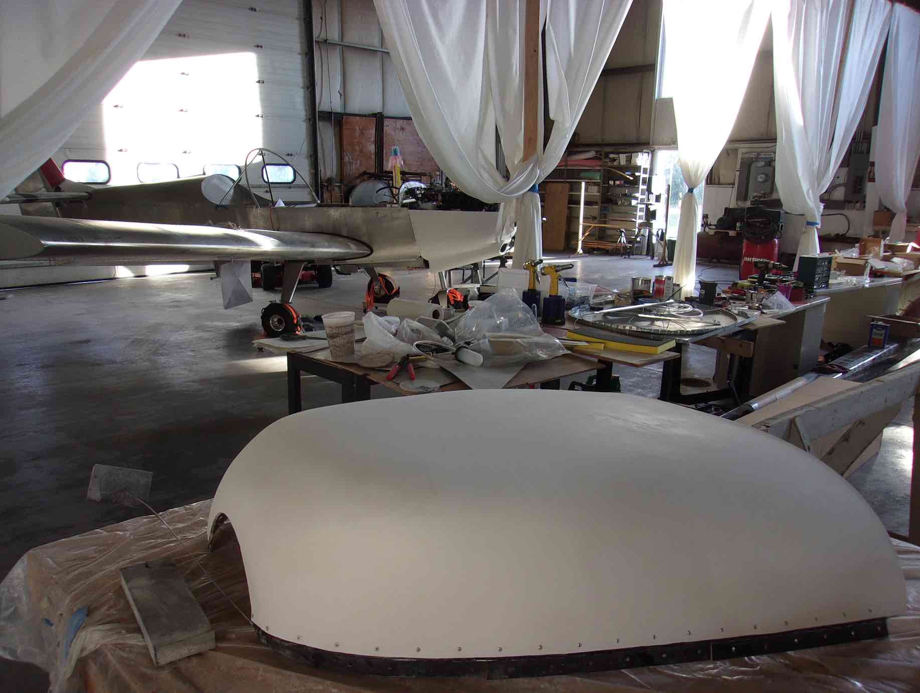

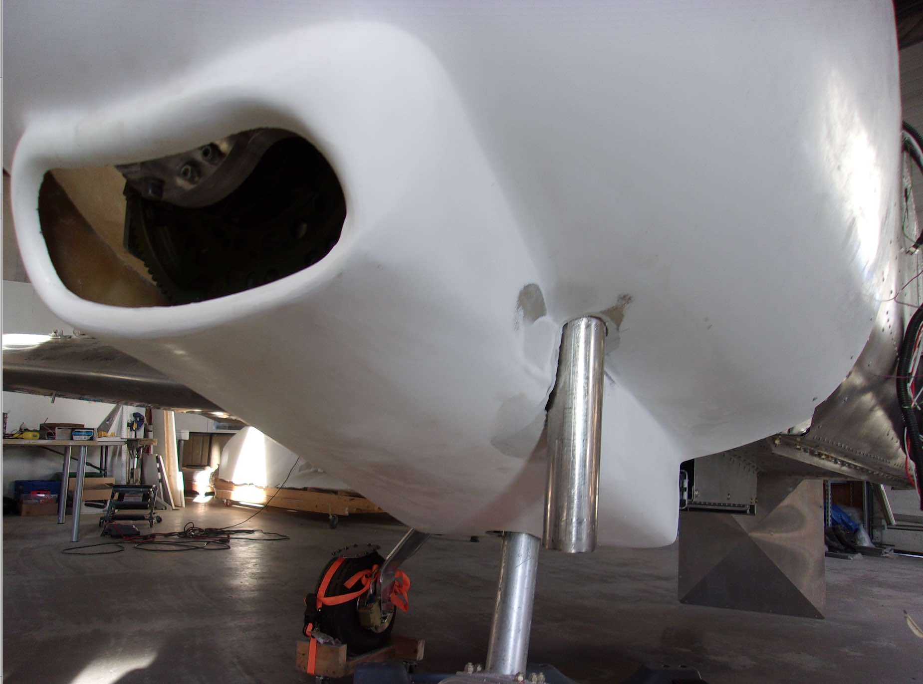

Немножечко покажу развитие событий нашего проектика. Привели в порядок скарлупки капотов двигателя Вот сейчас как все это смотрится
Couling_23.jpg [ 115.55 КБ | Просмотров: 13966 ]
Couling_22.jpg [ 142.73 КБ | Просмотров: 13966 ]
Coling_21.jpg [ 118.81 КБ | Просмотров: 13966 ]
Couling_20.jpg [ 121.39 КБ | Просмотров: 13966 ]

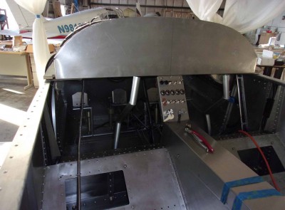

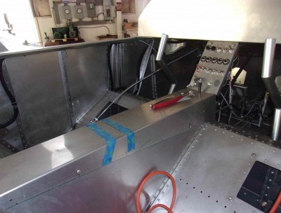

Далее привели в порядок панельку разместили кнопочки ключ зажигания предохранители в общем поместили все куда надо
Panel_04.jpg [ 119.67 КБ | Просмотров: 13966 ]
Panel_02.jpg [ 114.98 КБ | Просмотров: 13966 ]
Panel_00.jpg [ 122.54 КБ | Просмотров: 13966 ]
PanelSetUp.jpg [ 122.06 КБ | Просмотров: 13966 ]

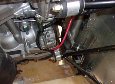

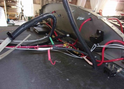

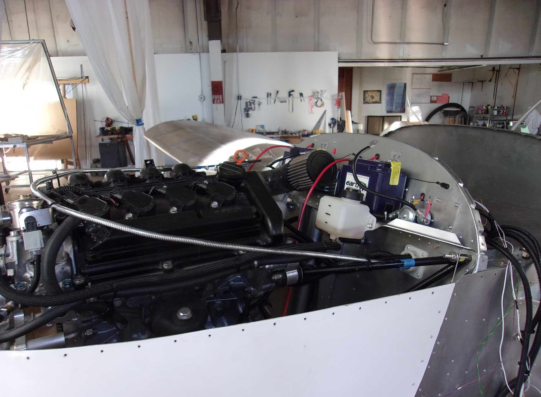

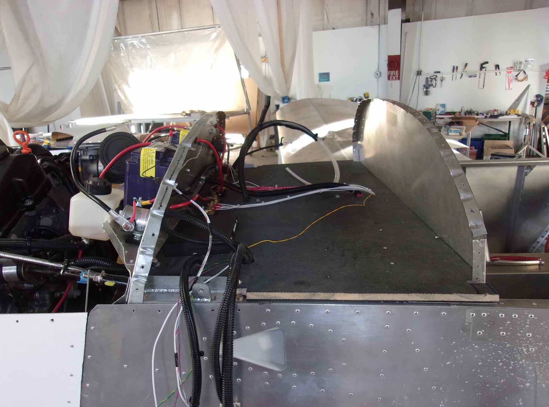

Ну и не забыть бы как выглядит электрика сейчас и куда мы дели массу
Massa_00.jpg [ 144.63 КБ | Просмотров: 13965 ]
Massa_01.jpg [ 119.35 КБ | Просмотров: 13965 ]
Panel_01.jpg [ 132.15 КБ | Просмотров: 13965 ]
Panel_05.jpg [ 124.26 КБ | Просмотров: 13965 ]

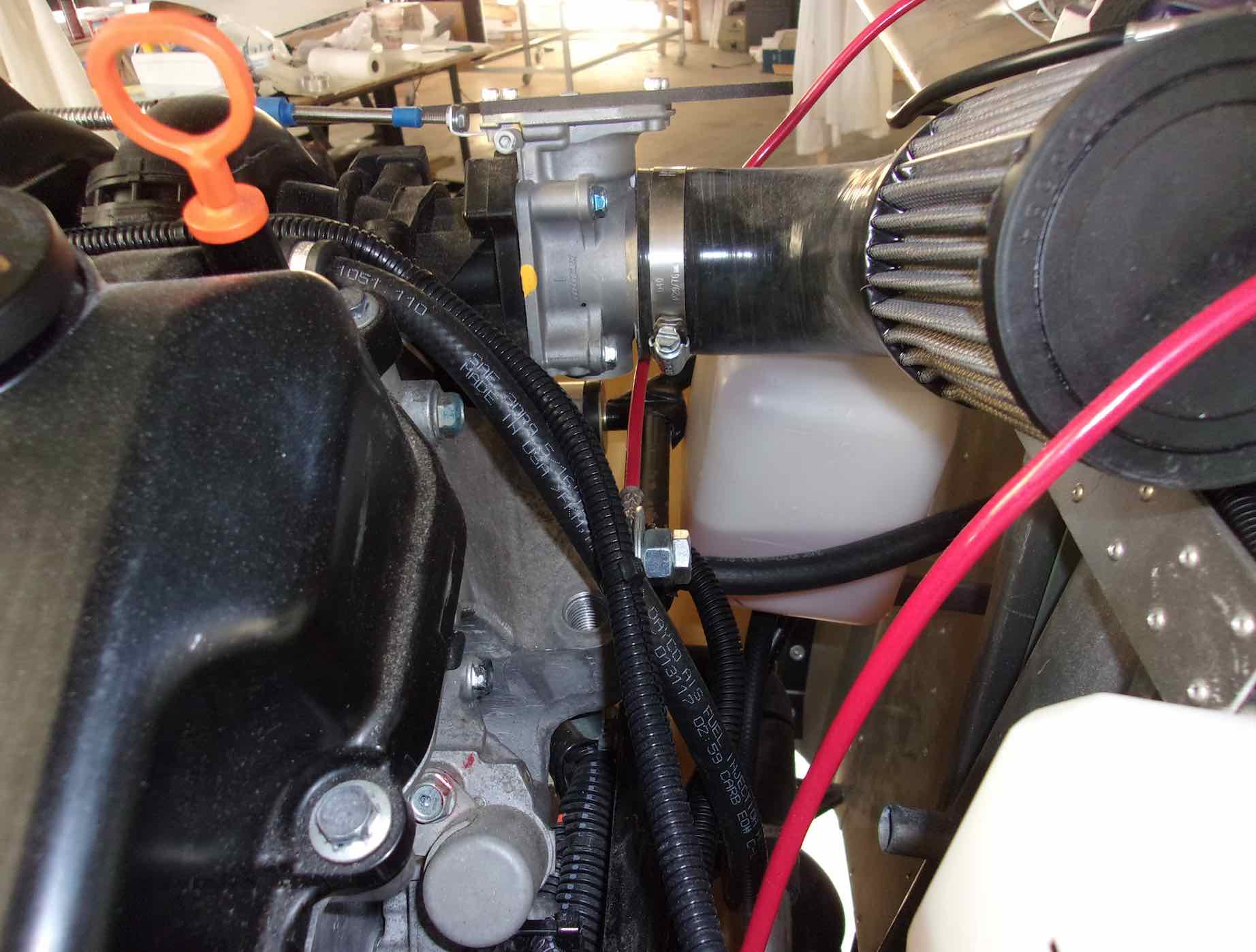

...... куда мы дели массу
Massa_01.jpg [ 44.34 КБ | Просмотров: 13945 ]
Лучше бы засунули её, ну сами понимаете, куда :lol:
ВеГер, "заруби" на своём "красивом" носу: масса (минусовый провод) НЕ ИМЕЕТ ПРАВА БЫТЬ красного цвета!!!
На какой свалке ты нашёл подушку двигателя, обведенную синим?
Coling_21.jpg [ 26.69 КБ | Просмотров: 13945 ]
:ROFL:
Мне просто интересно, дойдёт до тебя или нет, с чего так ухахатывается смайлик?

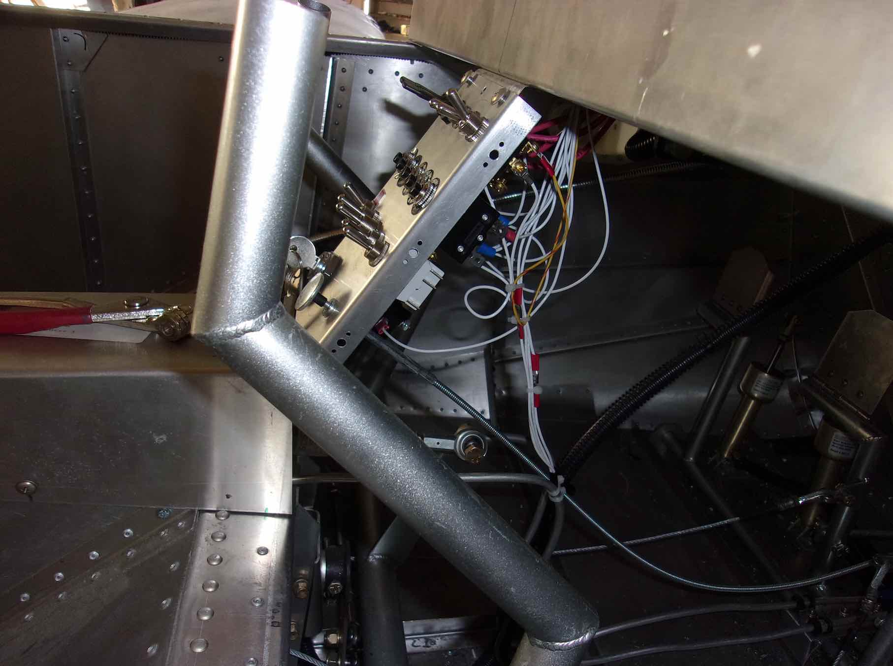

Следующее твоё фото, тоже шедеврально:
Panel_05.jpg [ 35.26 КБ | Просмотров: 13945 ]
1. За такую "скрутку" красных проводов, нужно руки поотбивать.
2. Почему красный и чёрный провод прикручены к одной клеме?
Из какого места у тебя руки растут???, выпускник МФТИ :)
