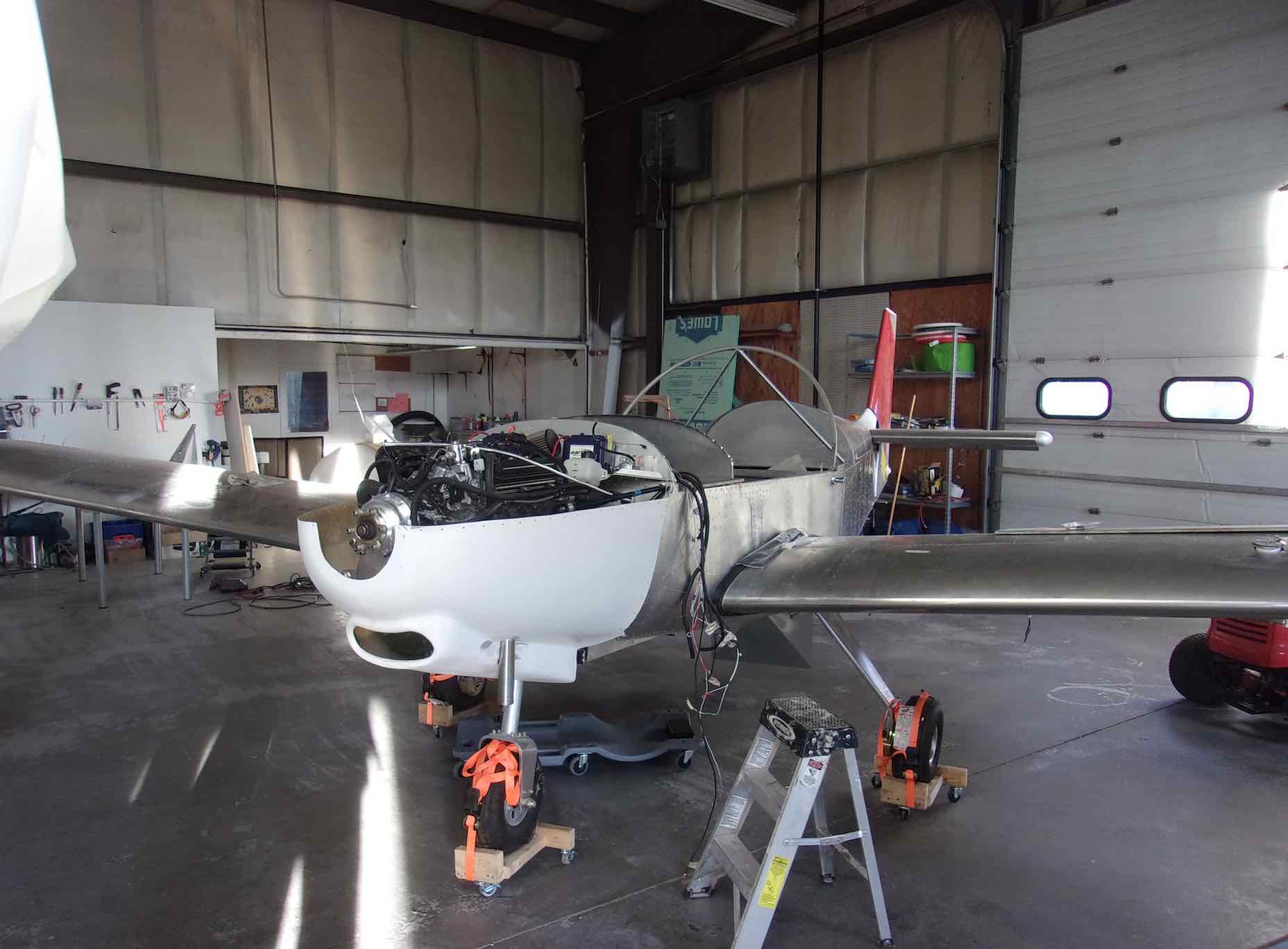

Немножечко покажу развитие событий нашего проектика. Привели в порядок скарлупки капотов двигателя Вот сейчас как все это смотрится
Couling_23.jpg [ 115.55 КБ | Просмотров: 15283 ]
Couling_22.jpg [ 142.73 КБ | Просмотров: 15283 ]
Coling_21.jpg [ 118.81 КБ | Просмотров: 15283 ]
Couling_20.jpg [ 121.39 КБ | Просмотров: 15283 ]
СообщениеДобавлено: 06 сен 2019, 02:14

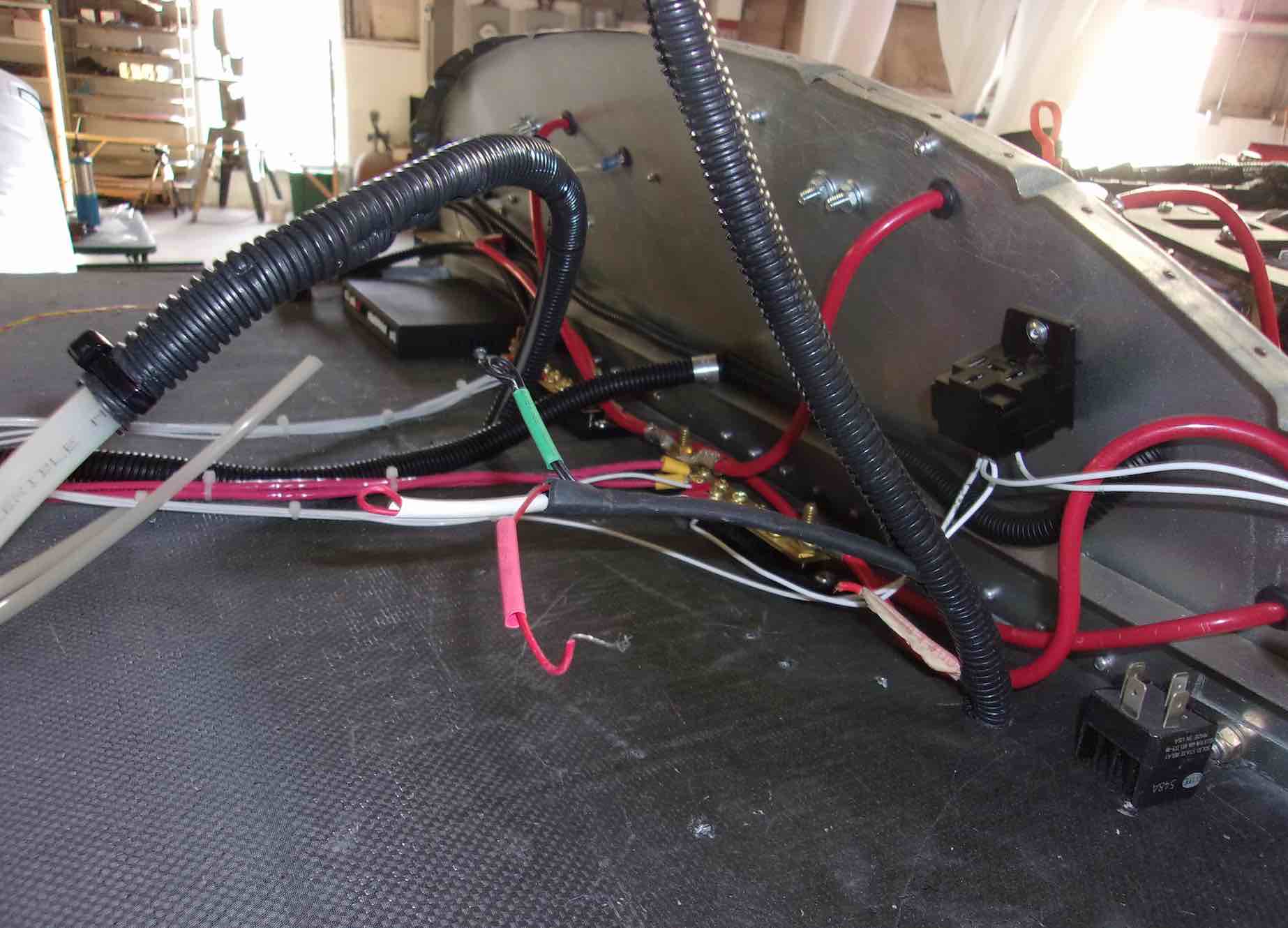

СообщениеДобавлено: 06 сен 2019, 02:17
Ну и не забыть бы как выглядит электрика сейчас и куда мы дели массу
Massa_00.jpg [ 144.63 КБ | Просмотров: 15282 ]
Massa_01.jpg [ 119.35 КБ | Просмотров: 15282 ]
Panel_01.jpg [ 132.15 КБ | Просмотров: 15282 ]
Panel_05.jpg [ 124.26 КБ | Просмотров: 15282 ]
Coling_21.jpg [ 26.69 КБ | Просмотров: 15262 ]
:ROFL:
Мне просто интересно, дойдёт до тебя или нет, с чего так ухахатывается смайлик?
Следующее твоё фото, тоже шедеврально:
Panel_05.jpg [ 35.26 КБ | Просмотров: 15262 ]
1. За такую "скрутку" красных проводов, нужно руки поотбивать.
2. Почему красный и чёрный провод прикручены к одной клеме?
Из какого места у тебя руки растут???, выпускник МФТИ :)
