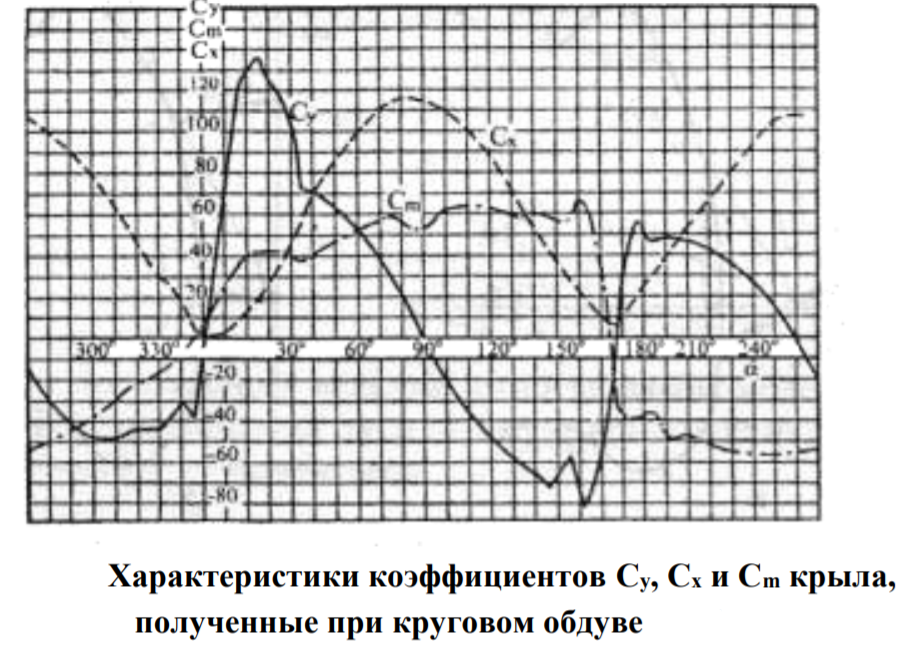

Только невежда может такое утверждать. Посмотрите на зависимость подъёмной силы от угла атаки:
Круговая обдувка.png [ 444.4 КБ | Просмотров: 13783 ]
Подъёмная сила (невеждам поясню, что на графике она представлена коэффициентом подъёмной силы Су) имеет место быть ПРАКТИЧЕСКИ на всех режимах срыва потока.
Подъёмной силы нет только в четырёх положениях крыла:
1. При угле атаки НУЛЕВОЙ подъёмной силы.
2. При угле атаки +90*.
3. При угле атаки, около -90* (для невежд ремарка: -90, это +270) :D
4. Около +/- 180, в зависимости от профиля :)
Ферштейн? :P
Персонально для вас,- в первом положении крыла, о срыве потока, не может быть и речи. Но подъёмной силы нет!!!! А вот при углах атаки, отличных от вариантов 1-4, на приблизительно 15*, наблюдается срыв потока, но ПОДЪЁМНАЯ СИЛА ПРИСУТСТВУЕТ, даже при срыве потока!!!!!!
Теперь вы поняли, насколько глупы ваши утверждения

Ок, неправильно сказал. Подъемная сила не исчезает, исчезает чудо высокой эффективности. Как не крути я не вижу максимальной подъемной силы при угле 45, когда поток как бы отражается от крыла прямо вниз.
Если не секрет, какой профиль у крыла на этом графике?

Сергей вам культурно показал, что она есть даже на 45 град. :D
И Вы тут же отреагировали - ну да, есть, оговорился, :pardon: но исчезает чудо высокой эффективности. :D
