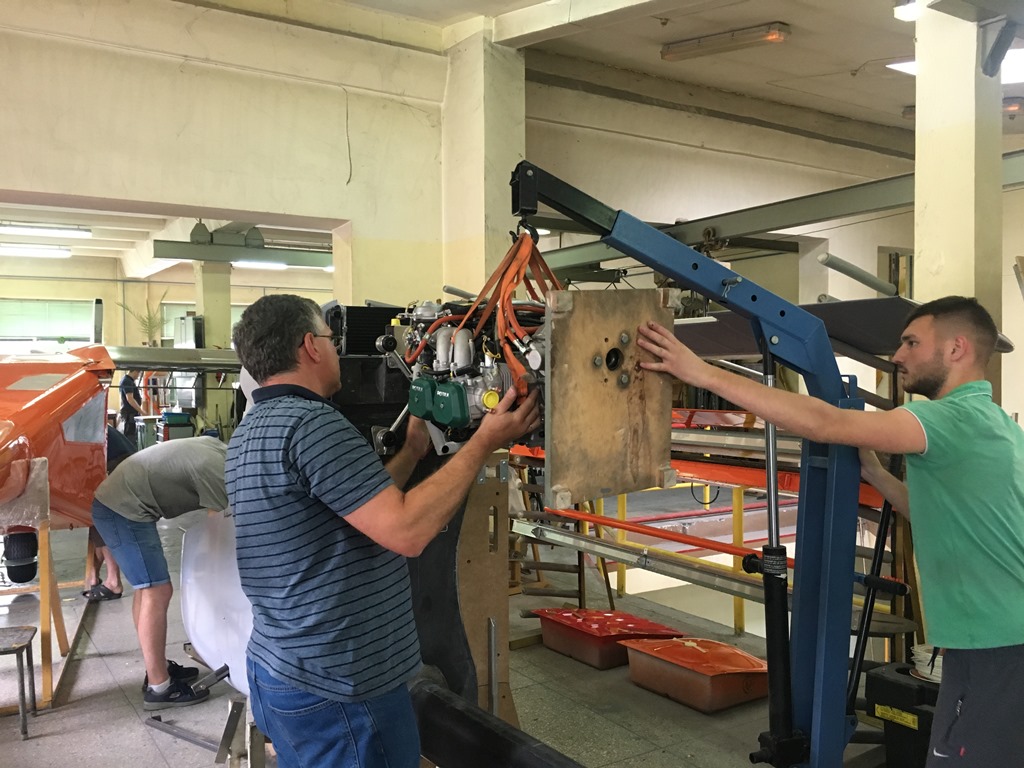

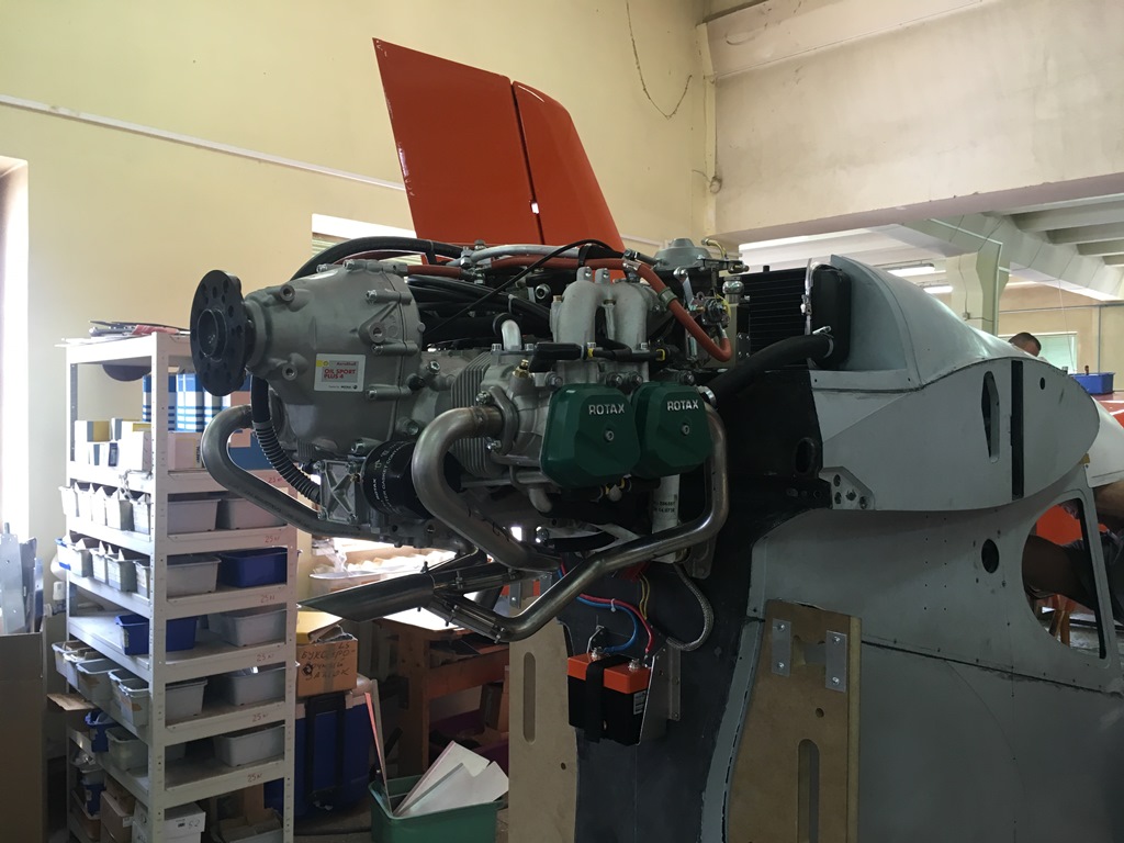

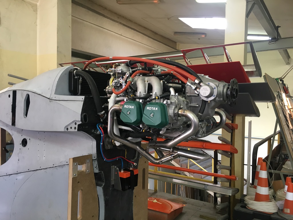

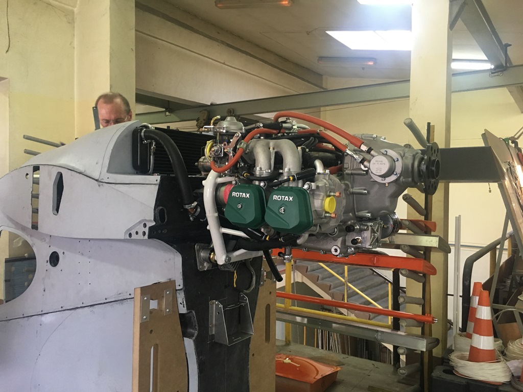

Мотор стал на свое место. Монтируются системы двигателя.
IMG_3426.JPG [ 216.13 КБ | Просмотров: 8741 ]
IMG_3428.JPG [ 208.83 КБ | Просмотров: 8741 ]

А красить будите с мотором?
СообщениеДобавлено: 13 июн 2018, 22:14
А что это за диафрагма на редукторе? И еще интерсно, Юрий, где вы шланги силиконовые делаете?
СообщениеДобавлено: 13 июн 2018, 22:17
Кран ОМА классный, у меня когда то такой был. Супер весЧ. Зависть
СообщениеДобавлено: 13 июн 2018, 23:53
Будет летать некрашеным для экономии веса. :)
Это не диафрагма - это технологическая платформа прикрепленная к фланцу винта для подготовки двигателя к установке на самолет. Отличный подход со всех сторон к двигателю. Силиконовые топливопроводы приходят вместе с двигателем.

СообщениеДобавлено: 14 июн 2018, 23:30
Устройство, на правой стороне корпуса редуктора, к которому подходят два шланга. Я спрашивал проэто.
СообщениеДобавлено: 14 июн 2018, 23:40
Это топливный насос. Всегда там стоял на 912-м. :)

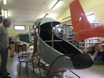

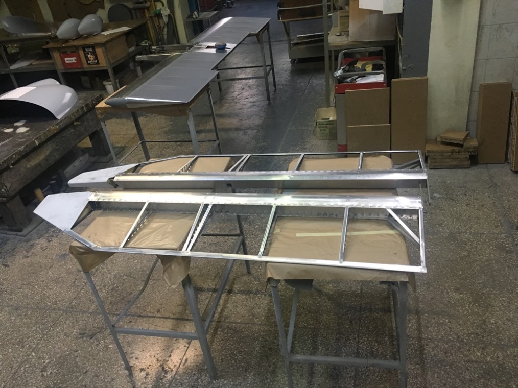

Установили на двигатель систему охлаждения, маслосистему, выхлопную и электросистему.
Закончили сборку элеронов, установив на них законцовки и они сейчас на обтяжке тканью.
Начали сборку фонаря кабины.
