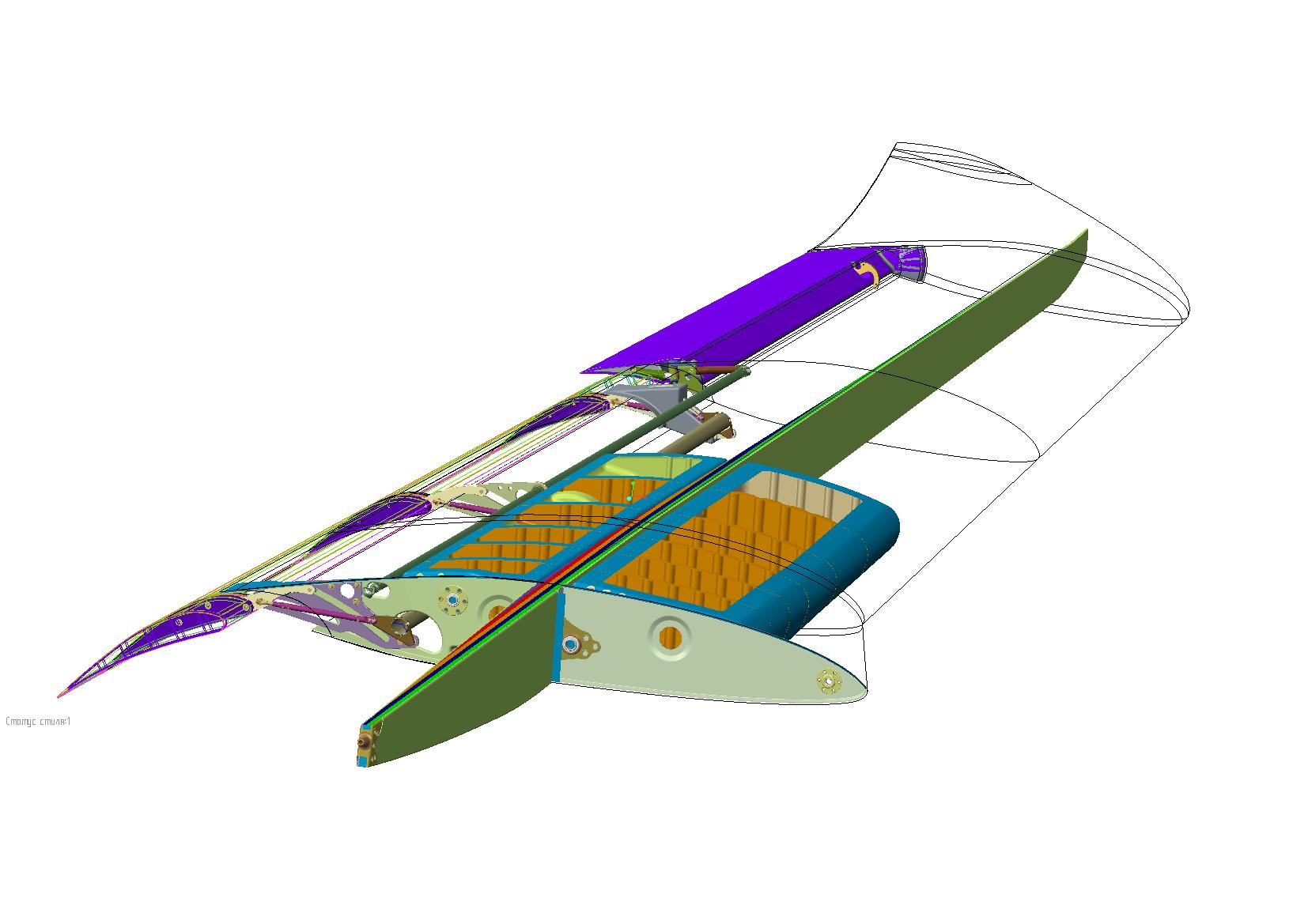

СообщениеДобавлено: 21 июн 2013, 18:11
Начинка крыла. Задний бак 50л, передний 70л, но в стандартной комплектации будет 50+30 *2

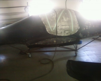

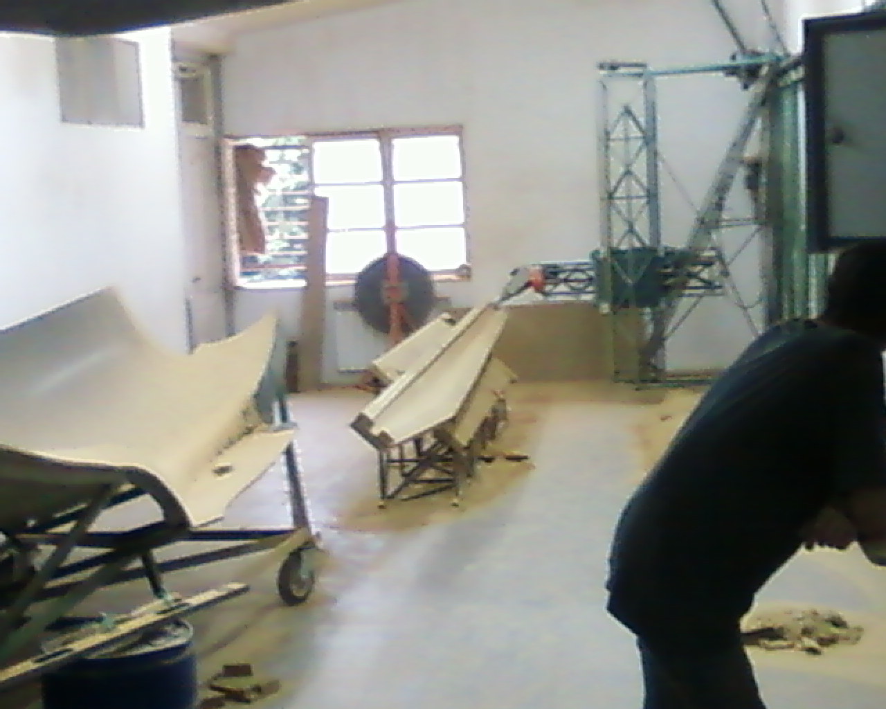

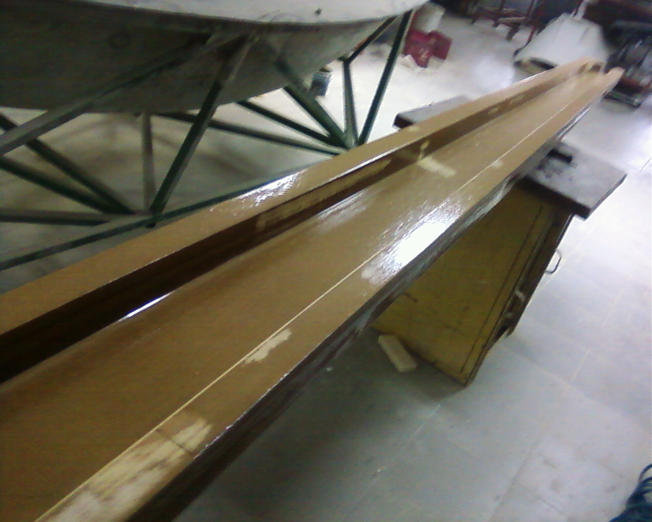

СообщениеДобавлено: 24 июл 2013, 15:30
Сделали матрицу левого лонжерона, фрезеруем правую
Фото-0024.jpg [ 191.99 КБ | Просмотров: 5884 ]
Фото-0025.jpg [ 192.61 КБ | Просмотров: 5884 ]
Фото-0027.jpg [ 172.11 КБ | Просмотров: 5884 ]
СообщениеДобавлено: 26 июл 2013, 02:21
А какова цель фрезерования? Ведь болван можно было сделать любой формы и достаточной жёсткости для отсутствия прогиба. А после фрезерования необходима полировка, и остаётся ли слой гелькоата после фрезерования?
